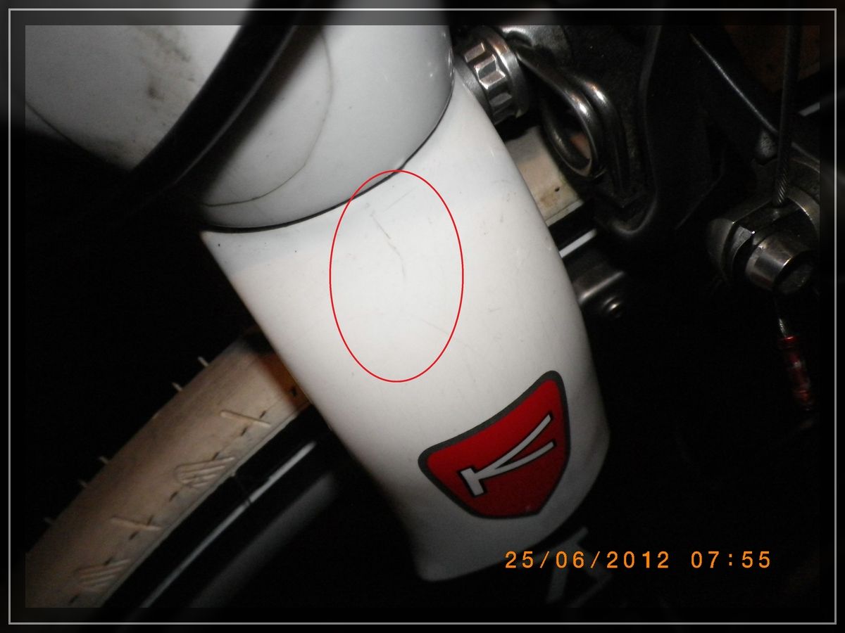

Klarlack geht am Carbonrenner (Unterrohr)ab! Was nun?
Hmm - Hattet ihr so große Probleme damit, die Folien ohne Hitze zu entfernen?
Die zusätzliche Hitze begünstigt ja ein Ablösen des Lacks. Ich rede nicht von extremer Hitze, sondern eben von der Wärme des Föhns.
Bringt nun im Nachhinein auch nichts mehr, aber evtl rettet es einen Rahmen in der Zukunft - zumindest hatte ich bisher beim Ankleben dieser Sticker nicht das Gefühl, dass sie so fest kleben, dass man sie vor dem Ablösen extra erhitzen muss. (ich habe jedoch noch keinen entfernt :p)
Re: Klarlack geht am Carbonrenner (Unterrohr)ab! Was nun?
@ Crash_Kid
eigentlich nicht, habe es halt zusätzlich gemacht, ob es von Nöten gewesen wäre?????????????????????????
Leute, nochmals keine Hitze, Wärme von einem kleinen Reisefön mit bestimmt 15cm Abstand !!!!!!!!!!!!!!!!!!!!!
Trotzdem darf bei so was nicht der Klarlack runter gehen.
1-Schicht wird da nur gespritzt, habe ich jetzt auf der Merida-Page nachgelesen und bei Carbonrahmen empfehlen Sie sogar das Abkleben(Mit im Fahrradhandel gekaufter Folie,etc.)
Für mich ist es ein Lackproblem, mal sehen ob das Merida auch so sieht !!!!!!!!!!!
Ist das ärgerlich !! Alternativ sollten Sie Dir wenigstens sagen können mit welchem Klarlack nachlackiert werden kann....
Das ist ja schon ein ganz schön großer Fetzen, der da abgegangen ist. Sowas habe ich noch nicht gesehen. Meiner Meinung nach wurde da gewaltig am Lack gespart. Entweder an der Qualität oder an der Verarbeitung/Vorbereitung der Oberfläche.
Nicht gerade positive Werbung für Merida.
bei "sowas" gibts keine Alternative ... Austausch und Punkt Schluss Aus :crash:

@ all,
ich sehe das auch so, Austauschen und gut!
Sollten Die mir jedoch nicht entgegen kommen oder der Versandhändler auch nichts erreichen, bleibt ja nur Nagellack und ne neue Folie drüber oder hat jemand noch eine Idee?
THX!
Kompletten Rahmen und Gabel zum Entlacken bringen und komplett neu lackieren lassen, oder willst du weiterhin Werbung für diesen Hersteller machen? ;)
Kleiner Scherz, wobei, wenn du das Geld hast, würde ich es tun. Aber mit Nagellack würde ich da nicht rangehen. Ich würde um den "Festzen" herum noch etwas Klarlack abschleifen, dann mit normalem Klebeband außenrum abkleben und mit einer Sprühdose klar lackieren. Wenn es getrocknet ist, Klebeband ab und die Übergänge polieren.
So habe ich das bei einer Deda Superzero so gemacht. Die war unten verkratzt und da habe ich nur unten den Klarlack abgeschliffen und neu lackiert...

Vom Prinzip hast ja recht! Sollten die mir nicht dick entgegen kommen!!!!!!!:D
Habe auch mal ne Anfrage an einen Lackierer gesendet!
Aber so wie Du sagst, dürfte das billigste sein! Danach wieder ein Tape drauf?
