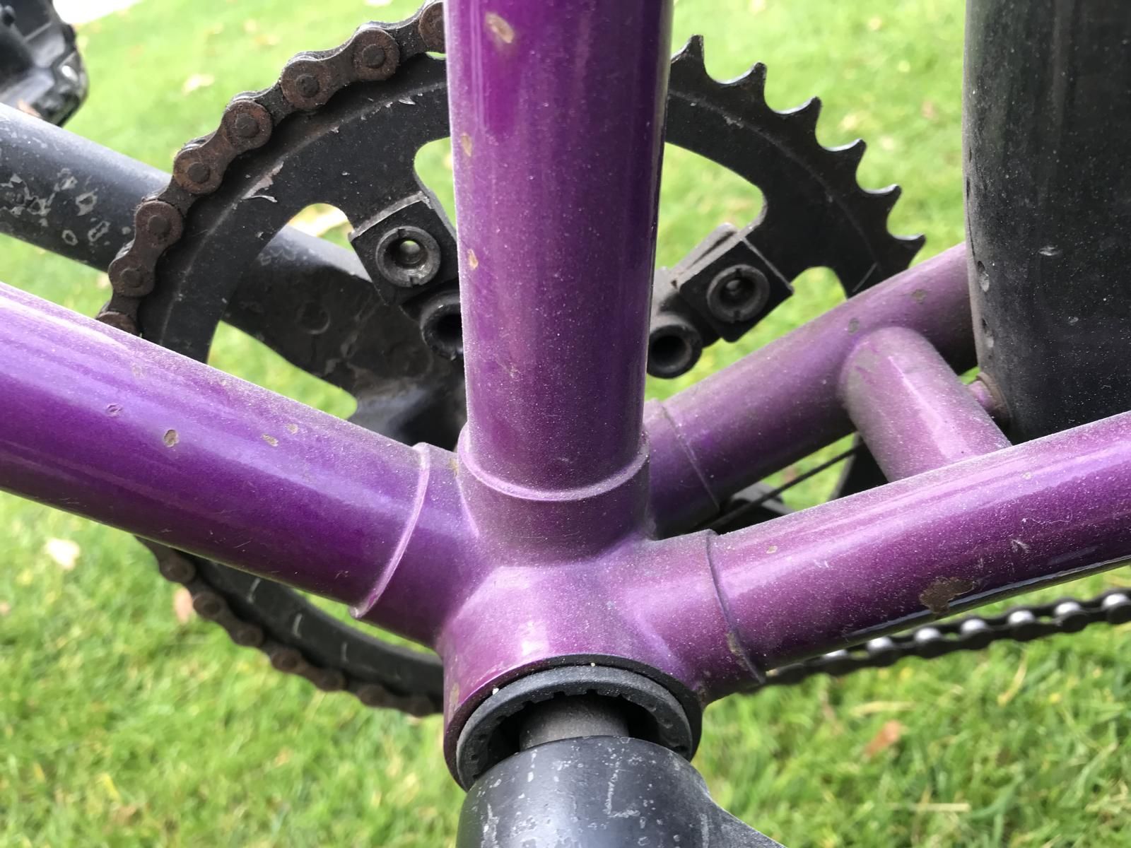

Jetzt ist der Faden ja mal in der Welt, hätte man auch im von Dir angesprochenen posten können. Ist halt kein Renner, aber ein ordentlicher Langstreckler könnte draus werden. Zu Deiner Frage weiß ich nix zu sagen, gibts vllt iwelche Prägungen unter dem Tretlager oder an anderen üblich verdächtigen Stellen?

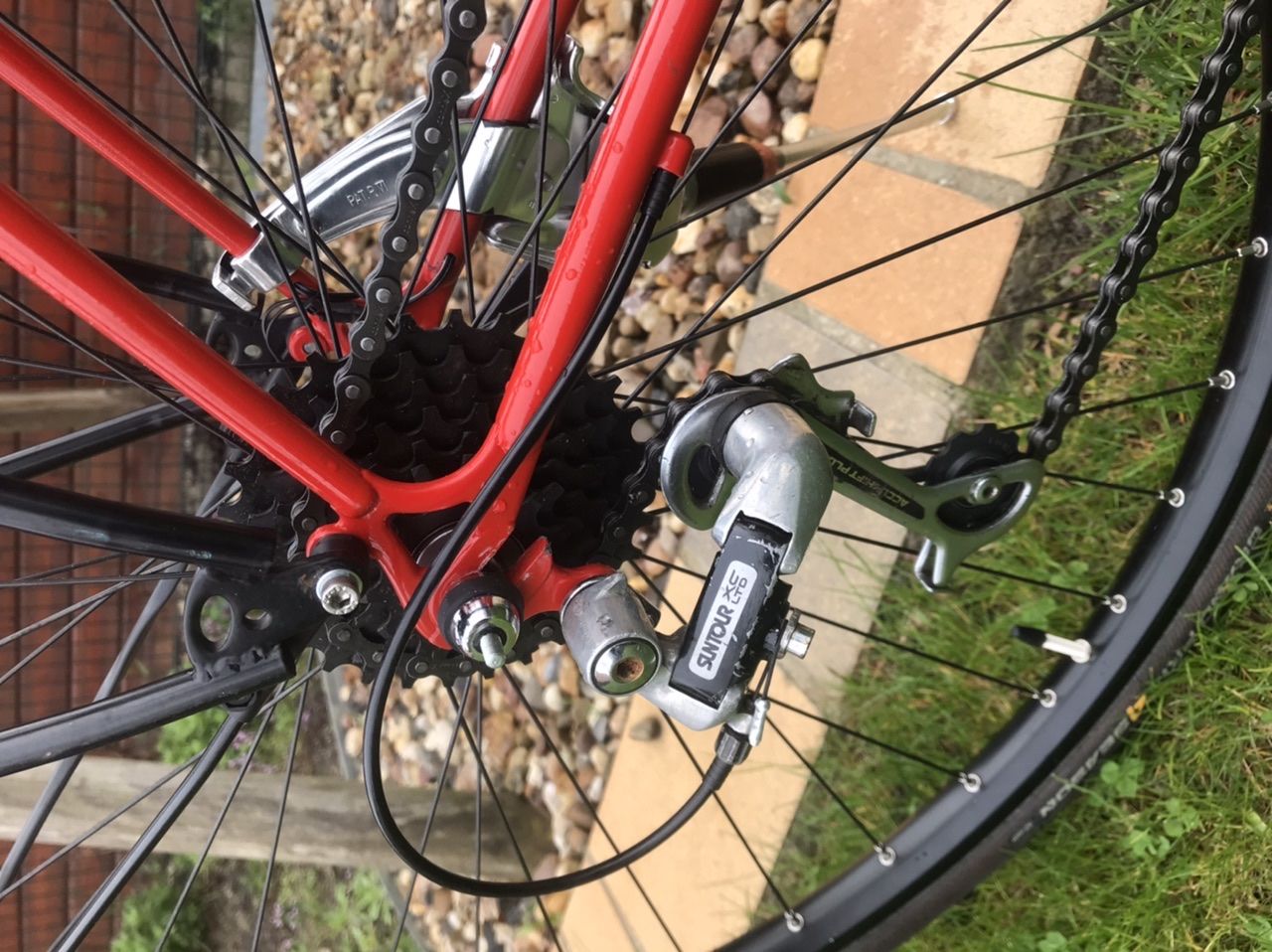

Schöner später SunTour-Overkill! Die Dreifachkurbel darf nur noch simpel, Geschmacksache. Was ist CINE SERVICE?
Gerne kann ein Administrator den Beitrag verschieben und hier löschen. Aufgrund eines Hinweises im allgemeinen Fahrradforum über das dänische System für Rahmennummern konnte ich ermitteln, dass es sich tatsächlich um ein Kildemoes Fahrrad aus dem Jahre 1991 handelt.
Wenn es eine Dreifachkurbel ist, kann die wieder mit drei Kettenblättern ausgestattet werden. Für die Fahrbarkeit ist es sicherlich von Vorteil. Ist es richtig, dass SunTour nicht mit Shimano kompatibel ist? Das bedeutet, dass ich da auf die Suche gehen darf, um die richtigen Teile zu finden.

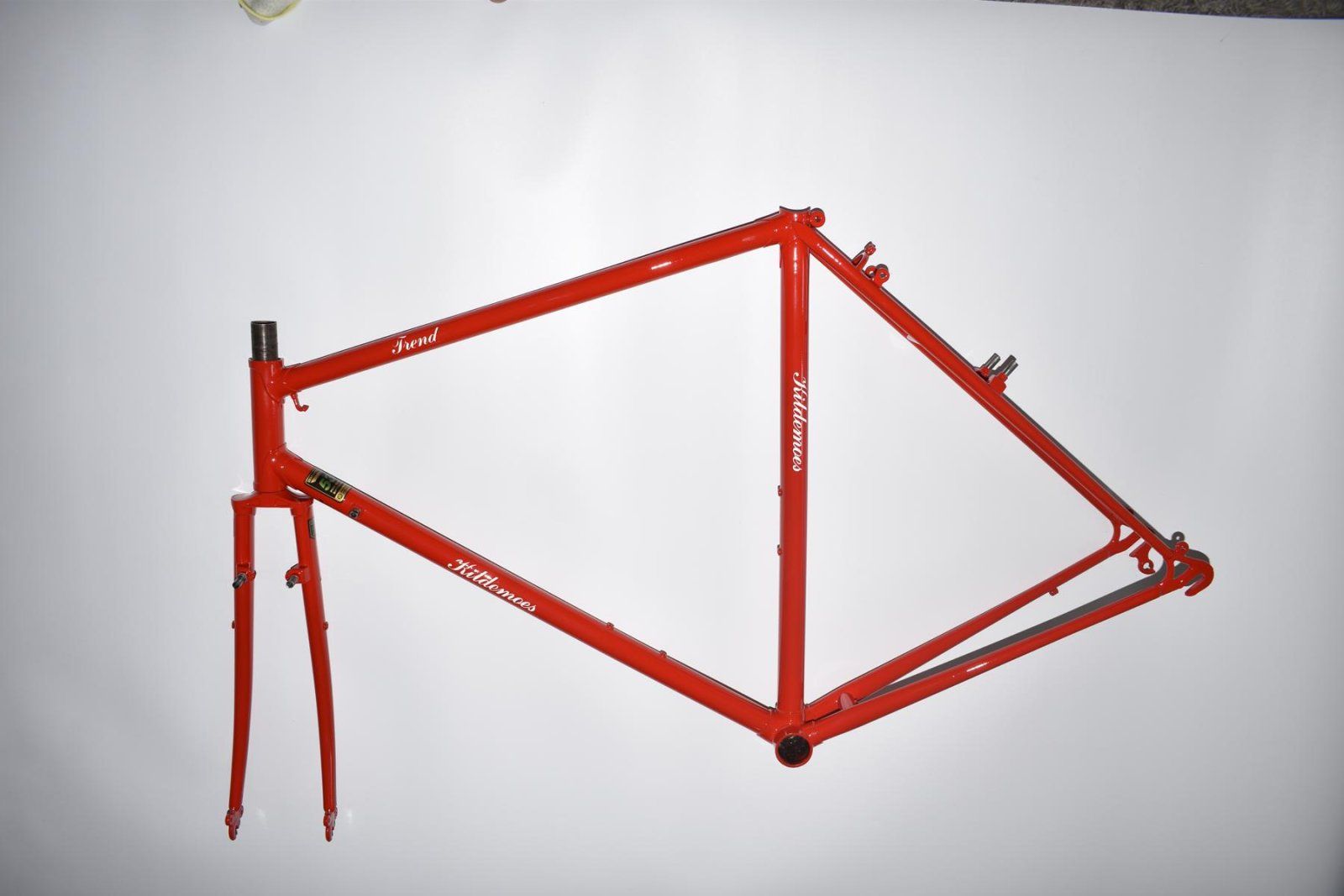

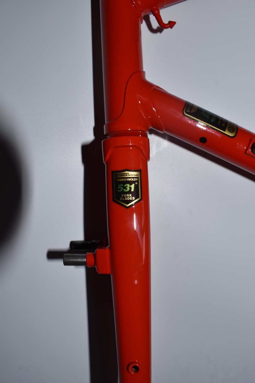

Ich möchte das Thema mal wieder hoch holen, da es endlich weitergehen soll. Zwischenzeitlich wurde bei der Demontage festgestellt, dass ein Canti-Sockel an der Gabel repariert/angelötet werden muss. Wenn das erledigt ist, kommt es zum Lackierer, wo ich mich für ein Verkehrsrot mit weißer Schrift entschieden habe.
Manfred Federau konnte mir mit zahlreichen Hinweisen gut weiterhelfen.
Folgendes ist noch geplant. Hinten soll ein neue XC-PRO Nabe (36 Speichen) samt Suntour Kassette rein - danke an @aledran. Jetzt stellt sich mir die Frage, ob ich bei der Gelegenheit eine "neue" Felge gleich mit einspeichen lasse. Drin ist eine schwarze Alesa 913. Von der Firma habe ich hier noch nicht so oft was gelesen. Letzlich sollen 32 bzw. 35er Reifen gefahren werden. Falls eine Einordnung möglich ist, gerne.
Bremshebel habe ich XC-Pro, die schwarze Kurbel soll gegen eine silberne XC Comp mit den orginalen Zähnezahlen (Halfstep + Grany) gewechselt werden.
Bei den Schutzblechen habe ich an die schwarzen SKS Edge AL in 46mm Breite gedacht.
Gepäckträger hinten ein Tubus vom Peugeot, vorne wollte ich den Tara Low-Rider nehmen, auch um gleich den IQ-XS zu montieren.
Der Lenker wird, auch wenn ich hierfür vielleicht vertrieben werde - ein SQlab 302 Sport mit 25,4 mm Klemmung. Vorbau nehme ich den vorhandenen um zu schauen, ob das passt, oder in welche Richtung es gehen müsste.
Und als i-Tüpfelchen, wenn zum Schluss vom Budgent noch etwas übrig bleibt, soll noch ein neuer Idéale 90 in Natural.
Bist Du sicher, dass die (microshift?-)Schalter mit dem Suntour-Schaltwerk harmonieren? Und es wird ein grader Lenker, oder?
Ja, es wird ein relativ gerader Lenker, doch die Schalter sind von Suntour. Sollte also passen.

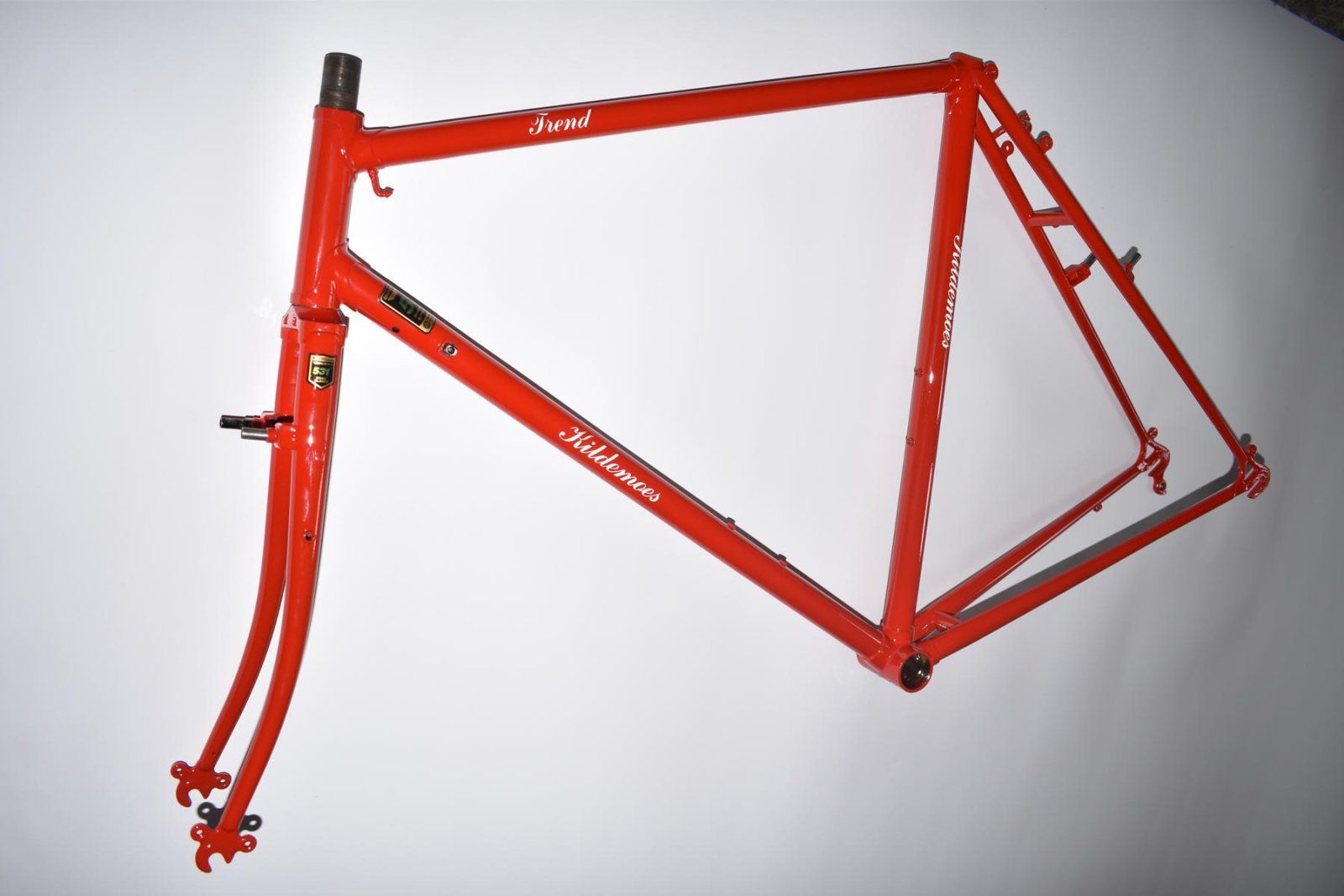

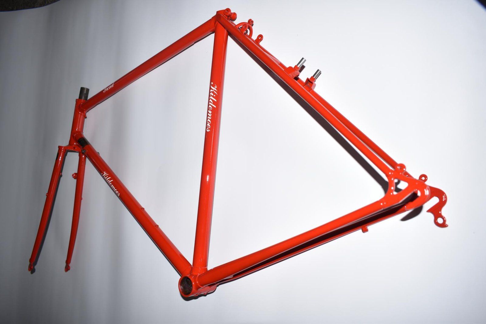

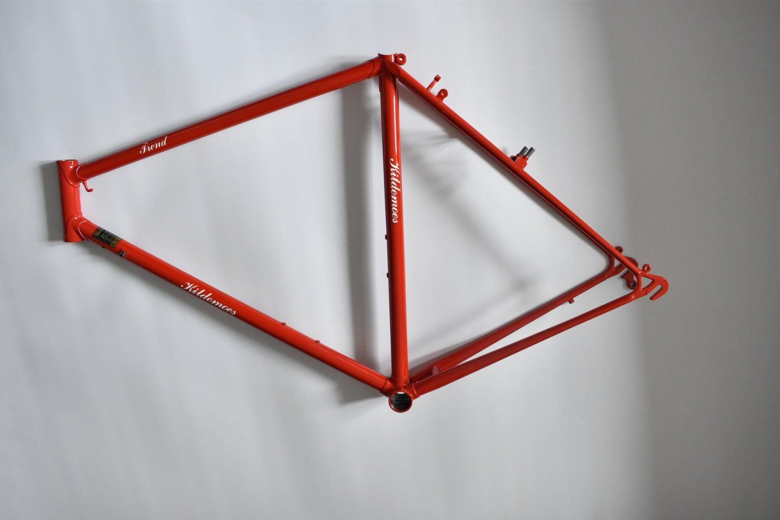

Es geht weiter:
Es stellte sich heraus, dass ein Lötsockel an der Gabel locker war und erst einmal gelötet werden musste.
Bei der Farbe habe ich mich für ein Verkehrsrot entschieden, wie es in dem einen Bericht/Prospekt ersichtlich war.
Das Loch fürs Lichtkabel am UR hätte ich verstärken lassen, wenn eh gelötet werden musste
Der Rahmenbauer wollte schon die Löcher für die Bremsleitung im OR nicht verstärken, wie es hier bereits vorgemacht worden. Dazu war ihm das Material zu dünn. Ich denke, das wird auch so klappen.

Ich habe mich bei dem Rahmen für eine Lackierung entschieden. Bei Bikebrothers, fand ich über Kleinanzeigen eBay. Gekostet hat es 190 Euro mit Rechnung, die Druckvorlagen hat mir zuvor ein Bekannter erstellt.

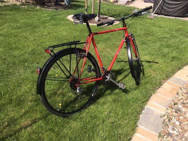

So, nun ist es (fast) fertig:
Vielen Dank an die Hilfe und Unterstützung aus dem Forum.
Was ich noch offen habe:
  • Steuerkopfschild ankleben,
  • Sattel gegen Brooks B17 tauschen, wenn der soweit ist,
  • Lenker einkürzen,
  • neue Sattelstütze suchen (hat nicht die oberste Priorität)
Gruß
