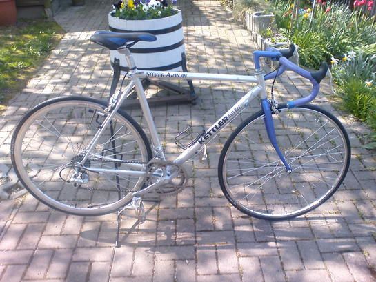

Habe auch ein Kettler Alurad wieder aufgebaut,mit mit Shimano RX 100 Schaltung,Umwerfer und Bremsen.Laufrad hinten Rigida DP18 mit Conti 700x23C Laufrad vorn Mavic MA-2 mit Conti 700x23C.:)
