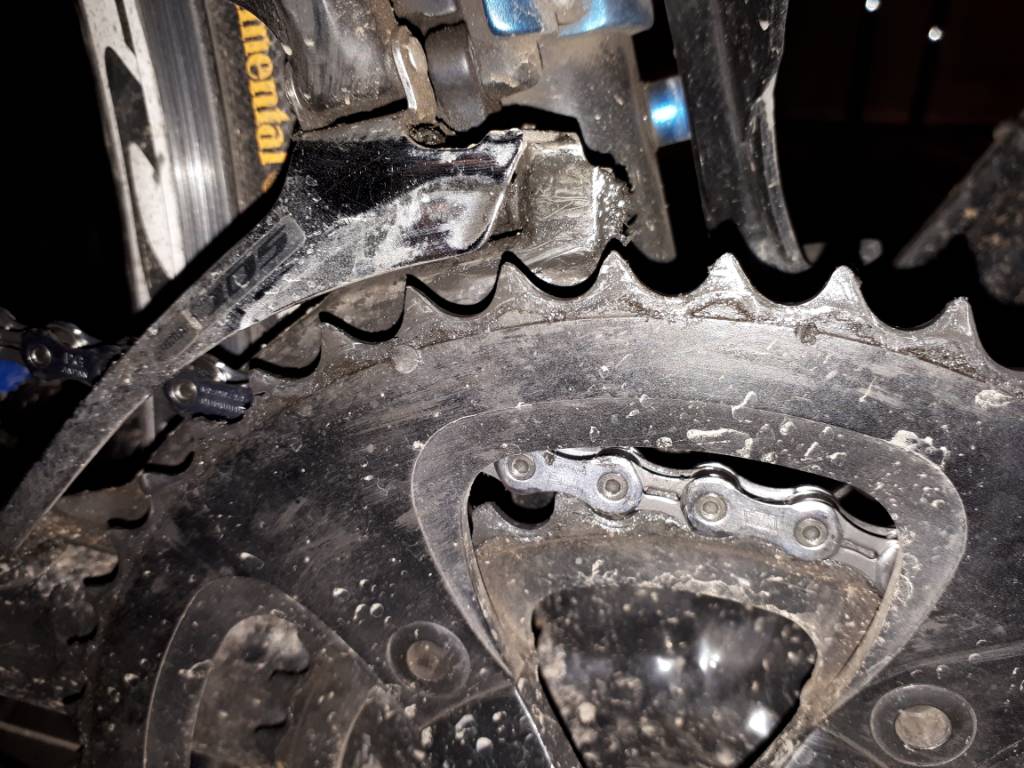

Ich fahre ganzjährig Rennrad. Also auch bei Eis und Salz. Da mein Hobel mittlerweile knappe 45 tsd km gelaufen ist, frage ich mich, ob das Durchrutschen meiner neuen Kette an dem Abnutzungsgrad des Kettenblattes liegen kann. Kette und Ritzelpaket sind frisch aus dem Karton. Trotzdem rutscht die Kette beim Antreten durch.
Anbei mal zwei Fotos. Entschuldigt bitte den verkeimten Anblick. Im Winter macht putzen halt noch weniger Spaß.
Ob das Durchrutschen der Kette vom Kettenblatt herkommt kann ich nicht definitif bestätigen, das Kettenblatt, zumindes das große gehört aber m.E. ausgetauscht.
Wenn Kette und Kassette neu sind und es trotzdem durchrutscht, dann hast du dir deine Frage ja eigentlich schon selbst beantwortet. Ja! Neu machen.
Das Blatt sieht auch Schxxxx aus, die 45 Tkm sieht man ihm auch an.
Tip: zum testen kannst du ja mal den Kurbelarm auf die 9:00 Uhr Position drehen ( 6,7,8,10,11,12:00 Uhr geht auch, der kurbelarm soll nur nicht im 3:00/15:00 Uhr Bereich im weg sein), und dann greifst du die Kette wenn sie auf dem großen Blatt aufliegt an der 15:00uhr Position mit zwei Fingern, und ziehst sie in Richtung Vorderrad. Wenn sich jetzt ein Spalt der größer als zwei mm ist zwischen Kette und Kettenblatt ergibt, spricht das bei einer neuen Kette für Kettenblattverschleiß.
Würde ich auch sagen, das Ding ist mehr als durch. Darf nach 45tkm auch mal sein 🙂
Was anderes: Wie lange halten den deine Ketten bei der "Belastung"?
Wenn die Zähne des Kettenblattes, wie Haifischzähne aussehen ist es verschlissen. Dein Foto zeigt quasi ein Paradebeispiel von Haifischzähnen.:D
Das hat vorher vermutlich noch funktioniert, weil alle Antriebsteile, durch gemeinsamen Verschleiß, aufeinander eingefahren waren. Nur die neue Kette und Kassette passen jetzt nicht mehr zum Kettenblatt. Deswegen rutscht die Kette durch.
Also kurz gesagt, ja neues Kettenblatt.
