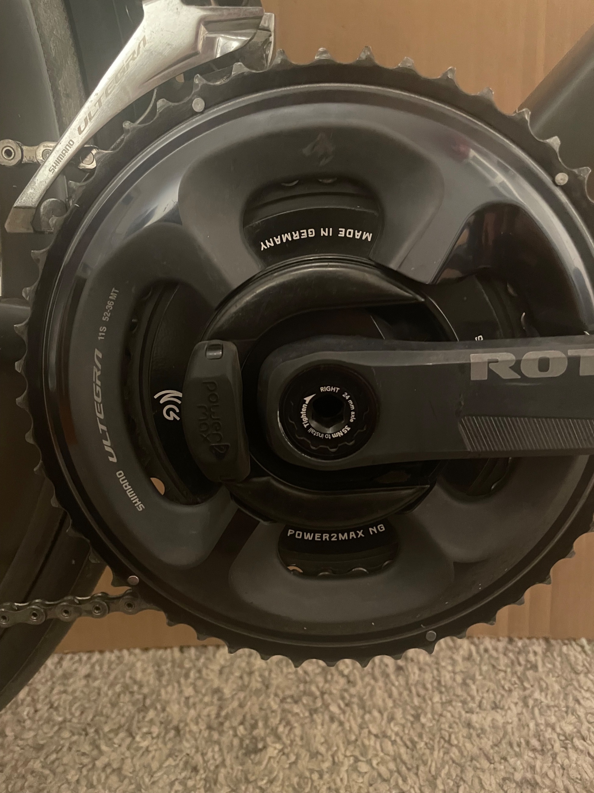

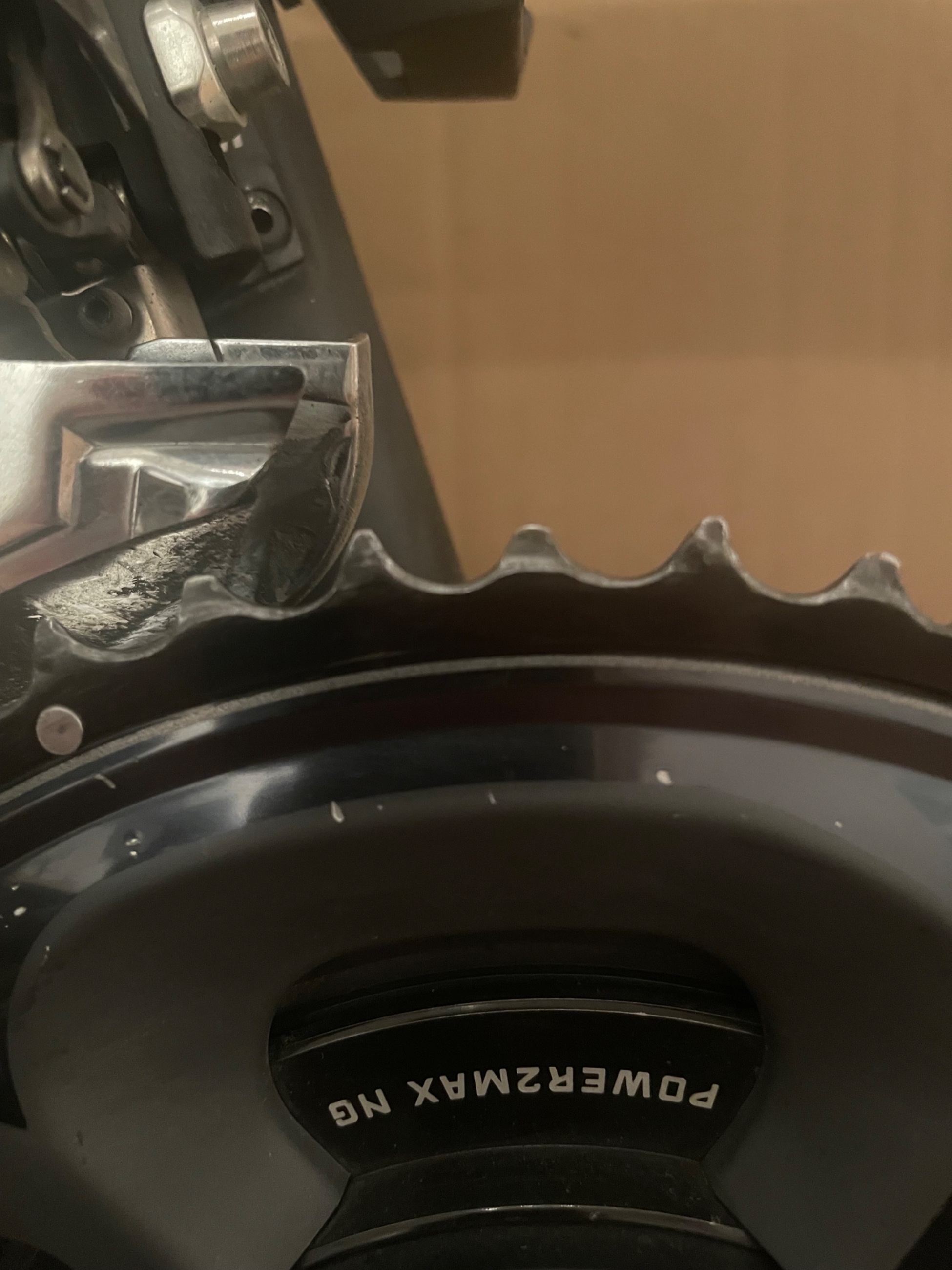

Hallo zuammen,
ich hol den Thread noch mal hoch, um keinen neuen zu eröffnen. Ich denke, der passt ganz gut.
Wie ist eure Einschätzung? Sollte ich das Kettenblatt mal tauschen? Es hat ca. 30.000-35.000 km gesehen. Ich bedanke mich vorab für eine Einschätzung.
Liebe Grüße in die Runde
Das schaut schon ziemlich abgenagt aus, beim nächsten Kassetten und Kettenwechsel würde ich das definitiv tauschen.
Was sagt der Kettenverschleiß? Ansonsten mal eine Verschleißlehre zulegen. Wenn man die Kette rechtzeitig wechselt hat man länger Spaß mit Kassette und Kettenblatt.
Kette tausche ich relativ regelmäßig, vielleicht etwas zu spät. Habe heute die neue Kette montiert und dachte mir, dass ich eigentlich direkt das Kettenblatt erneuern sollte. Das kleine KB schaut noch gut aus. Danke für die Antwort!
Kettenblätter erneuerst du eigentlich immer zusammen mit dem restlichen Antriebsstrang, deine Kassette ist vermutlich auch schon durch wenn das Kettenblatt so aussieht.
Kette bei 0,75% Verschleiß wechseln und dann hält der restliche Antrieb länger :)
Mach doch eine Probefahrt mit der neuen Kette mit viel Kraft auf dem großen Blatt. Wenn nichts durchrutscht, gibt es keinen Grund zum Wechsel. Diese Methode wurde in diesem Thread schon oft beschrieben.
Vielen Dank für den Hinweis! Ich hatte ein paar Threads durchgelesen, bin aber auf diese Methode noch nicht gestoßen. Werde ich so machen.
Solange die Kette nicht durchrutscht, würde ich da nichts erneuern. Wie oft wechselst Du die Kettenblätter?
Dieses Jahr schon 3-4x Kettenblätter gewechselt, aber nicht aus Verschleißgründen ;)
Spaß beiseite, nach 3-4 Kassetten wird das Kettenblatt gewechselt, aber wenn man die fährt bis die Kette durchrutscht provoziert man auch vorzeitigen Kettenverschleiß.
Ein verschlissenes Kettenblatt muss mit einer neuen Kette nicht unbedingt gleich durchrutschen, um seinen Verschleiß anzuzeigen!
Häufig merkt man es auch daran, dass die neue Kette unbewöhnlich laut auf dem alten Kettenblatt abläuft.
Setzt man dann ein neues KB ein ist es sofort wieder normal leise.
Das ist für mich bereits ein ausreichender Indikator.
Nach 30tkm wäre das durchaus schon zu erwarten, auch bei einem großen KB mit ca. 50 Z. Muss nicht, kann aber durchaus.
Durchzurutschen ist ein indikator. Ein anderer wäre, das die neue Kette unten nicht sauber aus dem kettenblatt auslöst. Bzw immer ein bißchen wieder mit hoch genommen wird wenn die kette auf zug ist. Hatte ich dieses Jahr an 2 bikes mit dura ace. Bzw. Xt kettenblättern.
