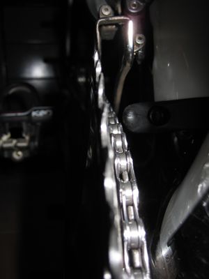

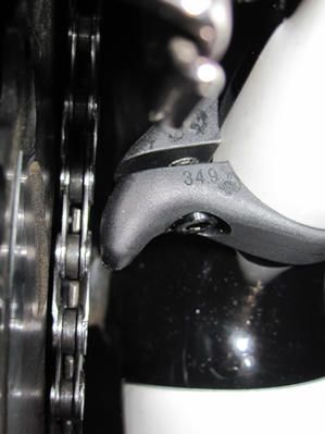

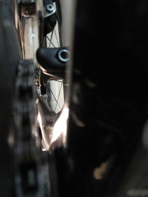

Habe mal ein paar Bilder eingestellt..
Sind nicht besonders gut geworden, aber ich denke man kanns erkennen..
Der DogFang ist etwas höher als die Kette die auf dem kleinem Blatt liegt montiert. Hoffe das ist oky..Oder muss er weiter nach unten?
