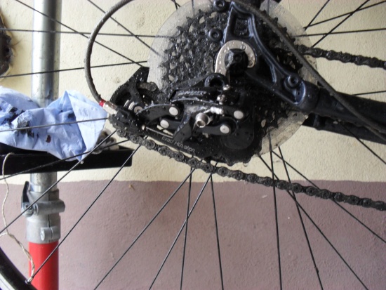

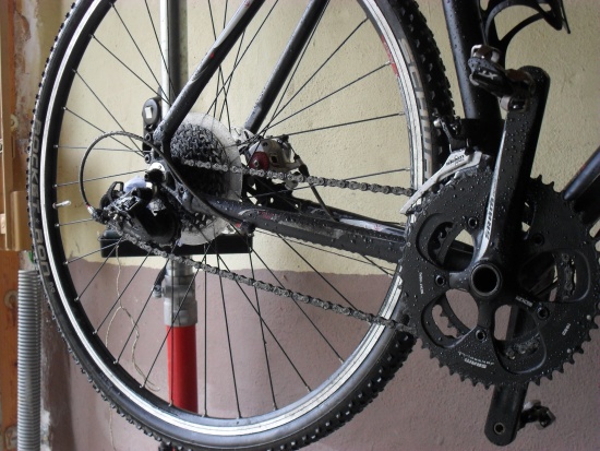

Hallo zusammen,
seit ich an meinem Crosser auf eine Compact-Kurble mit 50/ 34 gewechselt habe, gibt's folgendes Problem: Die Kette schleift am Leitblech des Schaltkäfigs, wenn sie hinten auf den kleinsten beiden Ritzeln steht und vorne auf dem kleinen Blatt.
Es handelt sich um eine SRAM Apex-Schaltung.
Hat einer eine Idee, wie ich das in den Griff bekomme oder muss ich das einfach hinnehmen, dass diese Kettenstellung halt nicht geht?
wtf ?
ich geh jetzt mal davon aus das diese Frage ernst gemeint und keine Verarsche ist :cool:
kürz mal die Kette um 1 - 2 glieder dann streift auch nix mehr , aber pronto :crash:
oder schalte nie wieder auf klein klein :idee:
