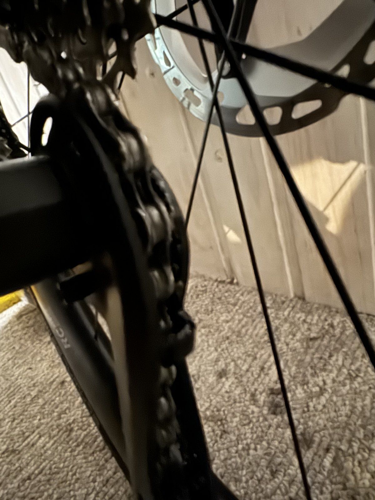

Bin ziemlich sicher, dass das hier nicht das Problem war. Eine heißgewachste Kette ist anfänglich sehr sehr steif. Bei mir kommt es aktuell auch dazu, dass die Kette am Steg schleift - und ja, die Kette liegt auf der Innenseite bzw korrekt (-: - liegt wohl ganz einfach daran, dass die Kette durch die unflexibilität sich etwas vom oberen Ritzel des Schaltwerks wegdrückt und es damit von unten gegen den Steg drückt. Ich gehe davon aus, dass das bei mir weg geht, sobald die Kette etwas runter läuft.
ich liebe diese absolut undeutlichen, unscharfen, nichtssagenden miesen Fotos! Leute, guckt euch euer Machwerk mal an, bevor ihr es postet
Wie du bereits richtig geschrieben hast ist die Kette am Anfang noch recht steif und wird nach der Spannrollenumlenkung nicht direkt wieder gerade da hier keine Zugkraft herrscht. Sie schleift daher an dem Steg. Tritt man mal andersherum in den Freilauf wird die Kette gezogen und ist wie üblich gerade und schleift sofort nicht mehr. Im Laufe der Zeit gibt sich das wieder.
