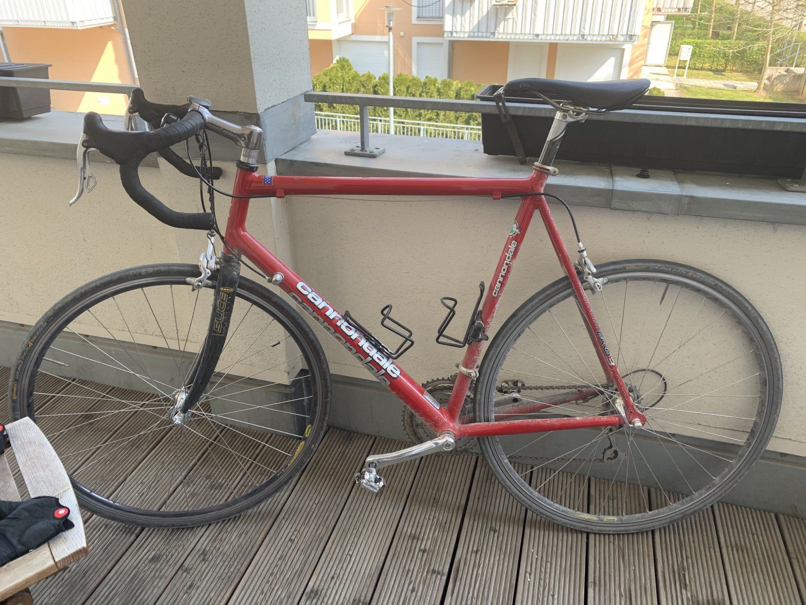

Ja, dass ist allerdings momentan schwierig. Mein Bruder hat noch ein älteres Cannondale Rennrad, was ich mir leihen könnte, bis die Geschäfte wieder öffnen. Hier beträgt die Sitzrohrlänge allerdings ca. 62cm, was wohl zu hoch ist.
Ich würde bei dem mal Stack und Reach messen. Wenn man von weitem ein Foto macht und den Radstand als Anhatspunkt nimmt, geht das ganz gut am PC.
Wenn du die Spacer alle über dem Vorbau einbaust und ihn nach unten ausrichtest, dann geht es in Richtung R1 Geometrie (ohne Spacer). Der Vorbau ist dann beim Cannondale immernoch ca. 15mm zu hoch.
Ich wollte eigentlich wissen, ob ich mit dem Rad fahren kann, bis die Geschäfte wieder öffnen, da es mir recht groß vorkommt. Es ist ein Cannondale CAAD3.
die Sitzrohrlänge ist irrelevant! Entscheidend sind Oberrohrlänge und Steuerrohrlänge ....
ja, aber wann die Sitzrohrlänge viel zu lang ist, kann man davon ausgehen dass die Oberrohrlänge auch viel zu lange ist.. da hilft dann der ähnliche Reach auch nicht mehr.

Ich muss leider gestehen, dass ich bei der Schrittlänge nicht so genau beim Messen war. Ich habe diese nun mit einem Buch auf 86cm gemessen.
