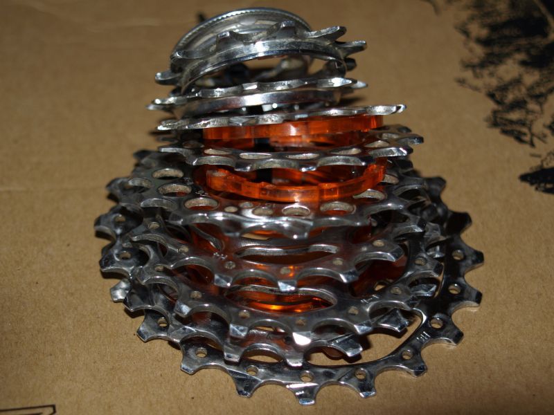

Bist du dir sicher mit den Einzelritzeln? Ich habe selbige Kassette auf Halde liegen und dort sitzen alle Ritzel auf rot orange gefärbten Kunststoff-Spider?!
Tante Edith: Ich habe gerade noch mal nachgeschaut: Alle Ritzel sind fest mit dem Spider verbunden (mit Ausnahme des 12T-Abschlussritzels). Da geht ein Nietstift durch bis zum 13T.

Ob sie Einzelritzel hat? Eigentlich schon. Ich hab sie zwar gerade nicht hier, hab mich aber gerade auch nochmal via Internet informiert. Meine Kassette entspricht dem angehängten Bild, hat also rote Kunststoffspacer. Es könnte aber sein, dass ich die DH-Variante habe oder, dass die schon älter ist (vielleicht gibt's ja unterschiedliche Varianten?). Ich hab die PG-970 Kassette nun auch mit völlig unterschiedlichen Gewichtsangaben gefunden. Wenn ich sie mal wieder finde geh ich der Sache mal auf den Grund.
