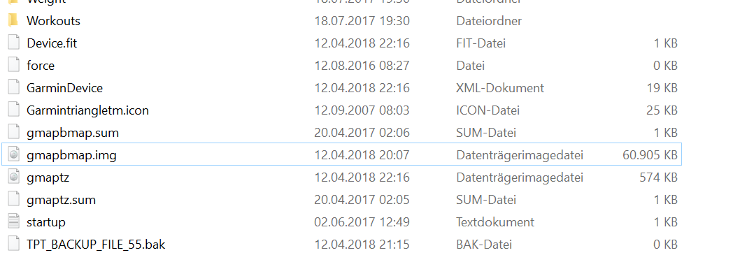

Dort ist sie eigentlich. Wenn ich den Garmin im Explorer öffne kommt zu erst die Auswahl mit "/Garmin" "autorun" und noch irgendwas (Root?) und da dann im Garmin-Ordner. Sorry für eventuelle falsche Begriffe, bin kein IT-Profi..
Schalte mal in der Windows Explorer Ansicht die Dateierweiterungen (Ansicht-Dateinamenerweiterungen) an. Dein Bildschirmfoto läßt darauf schließen, dass Du der Kartendatei eine Erweiterung zuviel angehängt hast. Vermutlich liegt die dort als gmapbmap.img.img
In der normalen Exploreransicht fällt das nicht auf, Deinem Bildschirmfoto kann ich aber entnehmen, dass dort zwei IMG-Dateien liegen und nur bei einer die IMG-Erweiterung angezeigt wird. Der Edge kann die IMG-Datei daher nicht finden, da sie nicht seinem Suchschema entspricht.
Wenn die Dateinamenerweiterungen deaktiviert sind, was default der Fall ist, dann verhält sich Windows manchmal etwas komisch (zeigt dann bestimmte Erweiterungen an, andere aber nicht).
Ein Versuch wert...
Jaaaa, ich danke dir!!! :)
Komisch, dass bei manchen Dateien die Endung hinter steht und bei manchen nicht. Aber jetzt geht es :)
