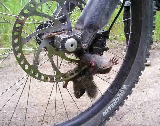

ich finde dieser ganzen diskussion mangelt es an einfühlungsvermögen
