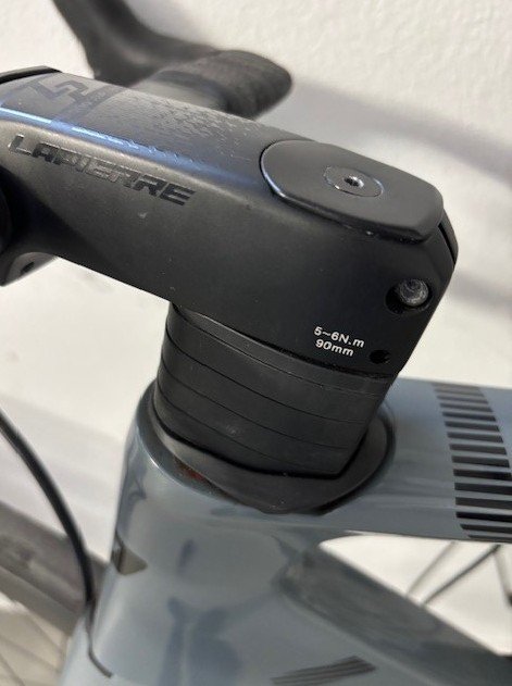

edit: Ein Bild vom aktuellen Cockpit. Demnach 4cm höherer Stack und 2cm kleinerer Reach? 578/373 = 1,55

Vereinfacht addierst du die verbauten Spacer zum bisherigen Stack und beim Reach würde ich so rechnen dass ich je nach Körpergröße auf 100-120mm Vorbau komme.
einen passenden Rahmen verändert man nie und immer um 4 cm im Stack und 2 cm im Reach. Das würde man nur für einen 15 cm größeren Fahrer machen. Da ist eher Millimeterarbeit gefragt, oder vielleicht 1 cm im Reach oder Stack.
