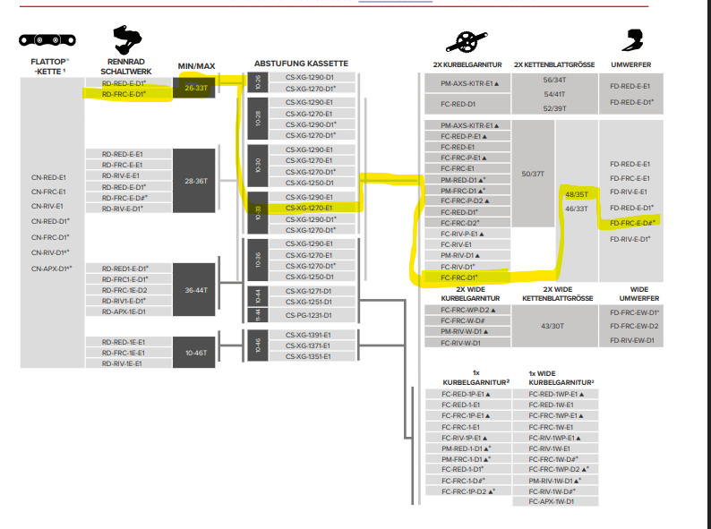

Servus! Ich belebe diesen Thread einmal wieder.
Habe hier folgende SRAM AXS 2x12-fach Komponenten, bitte um Info ob diese Kombi untereinander funktioniert, falls es jemand weiss.
SRAM Rival AXS STIs
Force D1 Schaltwerk
Force D2 Umwerfer
Force D1 Kurbelarme
RED 2x12 Kettenblatt (nicht E1)
Danke :)
EDIT: habe es mir gerade selbst beantwortet und sollte klappen wenn ich das richtig deute?
