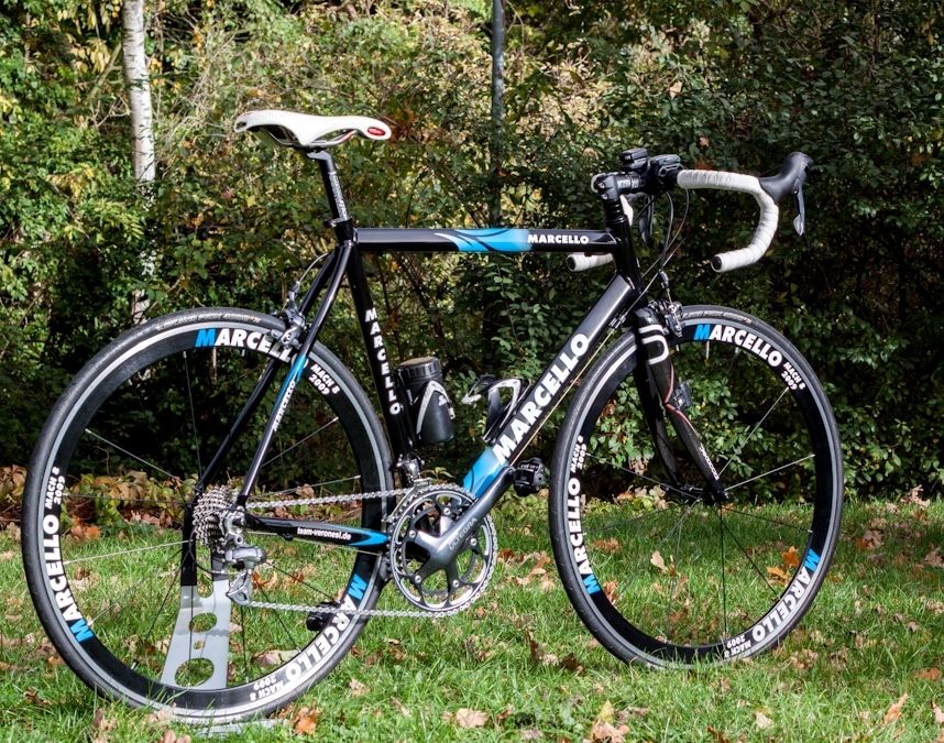

Also ich habe 183cm Größe / 86,5cm Schrittlänge ( Lasermessung ) und fahre mehrere 56er Rahmen, wobei die Sattelstütze bei keinem der Räder sooooooo tief in das Sattelrohr geschoben ist, auf Deinem Foto ist zwischen Sattel und Lenker fast keine Überhöhung erkennbar.
Sei doch bitte so nett und leg nochmal das Meßband, den Zollstock oder sonst was an und schau welches Maß Du zwischen Mitte Innenlager / Kurbel und Oberkante Sattelrohr ablesen kannst.
