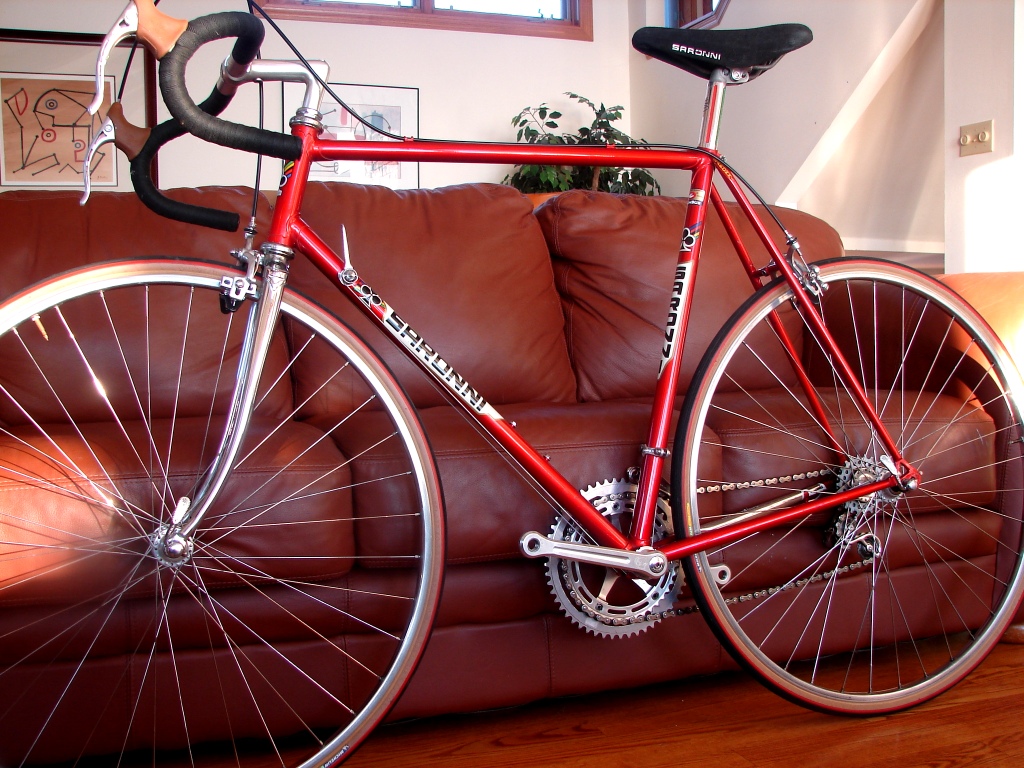

gleich vorab, es geht um diesen Rahmen:
Etliche Male hab ich inzwischen den Versuch, ein Record-Innenlager (102mm) einzubauen, abgebrochen. Immer wieder hab ich zunächst an meinen Lagern, drei Stück hab ich ausprobiert und etliche Lagerschalen, und letztendlich dann an mir gezweifelt, denn immer dann, wenn das Innenlager festgeschraubt war, lies es sich kaum noch drehen. Gerade eben hab ich einen neuen Anlauf gemacht und nun weiß ich, was los ist: Die Breite der Aufnahme des Innenlagers beträgt nur 68mm und nicht die bei ITA-Gewinden üblichen 70mm. Die Schieblehre hat diesen Umstand endlich ans Tageslicht gebracht.
Nun da ich dank der Messung die Ursache meines Problems erkannt und eine Brille aufgesetzt habe (hätt' ich vielleicht schon früher machen sollen), konnte ich auch erkennen, daß die Lageraufnahme ganz offensichtlich auf beiden Seiten plangefräst, aber ganz offensichtlich eben auch zu knapp abgefräst ist. Beim alten Lager, dessen Lagerschalen über den üblichen Konterring von der Nichtantriebsseite her gesichert waren, hat das wohl nicht viel ausgemacht, doch mein Record-Lager will, wenn es sich im ein Ita-Gewinde handelt, keine geringere Breite als 70mm. Basta!
Nur wo nehme ich die 70mm nun her? Hat jemand vielleicht eine Idee wo ich passende Unterlegscheiben (1mm pro Seite) herbekomme?
Warum macht man sowas? Hatte der Fräser keine Ahnung, oder war das damals wurscht, oder, oder, oder, oder hatte das in den ausgehenden 80ern irgendeinen Sinn?
Vielen Dank für die Hilfe
Franz

dieser Beitrag ist zwar schon älter, ich hätte dennoch mal eine Frage zu dem Rahmen. Welche Rohre sind bei Dir verbaut? Ich habe den gleichen Saronni Rahmen, leider aber ohne die Columbus Decals (wahrscheinlich ist der mal lackiert worden). Wäre prima, wenn ich herausfinden könnte, welcher Satz damals verbaut wurde.
Vielen Dank,
Tobias
Sehr schönes Bike, scheint ja ebenfalls der gleiche Rahmen zu sein. Jetzt habe ich allerdings auch ein Bild gefunden, auf dem ein ähnlicher Saronni Rahmen mit Aelle Rohren ausgestattet war. Eine 100%-ige Identifizierung scheint wohl schwierig zu sein, befürchte ich. Dennoch vielen Dank für die Antwort!!!
kommt auf das Sattelstützenmaß an.wenn es 26,8 ist,kannst Du von Aelle ausgehen.27,2 ist dann eher SL
