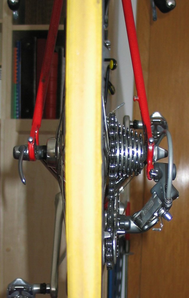

Hallo Leute
nun habe ich mein gebrauchtes RR heute mal probegefahren. da öffnen sich ganz neue Horizonte im Vergleich zu meinem Trekkingrad.
Das einzige Problem ist jedoch das hintere Schaltwerk. Ich bekomme es einfach nicht so richtig eingestellt. Ich habe irgendwie den VErdacht dass es etws verbogen ist(siehe Bilder) Was meint Ihr?
Im vergleich zum XT Schaltwerk meines Trekkings, verlauft der Käfig bei der 600er Schaltung etwas schief richtung Laufrad. Ist das normal? Wenn nicht wie kann man es beheben...ich wollte nicht mit roher Biegungsgewalt das richten.
Danke für Eure Tips.
Grüße
Tobias

Man müsste das schon genau fotographieren (das Laufrad steht schief). Aber beim Händler ist sowas keine Sache zum nachprüfen, dauert 5min.

Also, hinteres Laufrad verlieren kann meiner Meinung nach nur an nicht (richtig) geschlossenem Schnellspanner liegen. Wenn da mal richtig Zug drauf ist, könnte das evtl. auch das "Problem" mit dem schiefen Schaltwerk beheben. Wenn sich das Schaltwerk in die Speichen wickelt, reißt es ab, oder die Speichen brechen. Aber das Laufrad fällt nicht raus davon...

Servus,
das Du das Laufrad verloren hast geht auf nen zu lockeren Schnellspanner.
Und das Schaltwerk sollte von hinten betrachtet senkrecht unterm Ritzel stehen.Deins ist definitiv verbogen!
Das sieht auf dem Bild wirklich komisch aus,kann es sein dass das Schaltauge nen Drücker hat,oder das Schaltwerk selbst ist locker?
Ich würde somit auf keinen Fall weiter fahren!Wenn Du richtig Pech hast wickelt sich das Teil in die Speichen.Sieht nach verdammt wenig Platz aus!
Falls Du es selbst nicht richten kannst,dann geh zu nem Händler.Das sollte nicht die Welt kosten.Wenn sich das Schaltwerk erst mal in die Speichen verfängt,dann wirds richtig teuer.
Gruß Bernd

Es gibt so eine Kontrolllehre übrigens von Cyclus-Tools http://bike-components.de/catalog/Kontrollehre+f%FCr+Schaltauge, ist für den einmaligen Gebrauch aber doch etwas teuer.
Der Händler, der das richten soll, sollte so ein Werkzeug allerdings haben, sonst kommt auch nur Murks bei raus. Ich hatte auch mal einen Stahlrahmen, bei dem das Schaltwerk durch einen Unfall mit PkW-Beteiligung derbe verbogen war, das hat man jedenfalls deutlich gesehen. Also zum Radhändler gebracht, weil ich mich nicht getraut habe, selber dran rum zu biegen. Der Radhändler hat allerdings auch einfach nur eine Zange genommen, und das Schaltauge Pi X Daumen gerade gebogen, was es aber natürlich nicht den gewünschten Effekt gebracht hat. Also habe ich dem Radladen auf nimmer Wiedersehen gesagt, mir das Werkzeug bestellt (ist ja immerhin noch billiger als ein neuer Rahmen und auch nicht viel teurer als viele auswechselbare Alu-Schaltaugen) und habe seit dem wieder ein gerades Schaltauge.

1. steht dieSchaltung zu weit zum Rad.
2. Sieht es aus das die Kette zu lang ist.
3.Niemals den Spannerhebel nach unten machen
Beim Schließen des Hebels sollte schwer gehen aber nicht mit roher Gewalt, aber auch nicht leicht.
4. Ganz wichtig die Einstellschrauben für die Positionierung der Hinterrad -achse im Ausfallende sind viel zu weit hineingeschraubt.
Das die Achse gar nicht richtig im Ausfallende sitzt

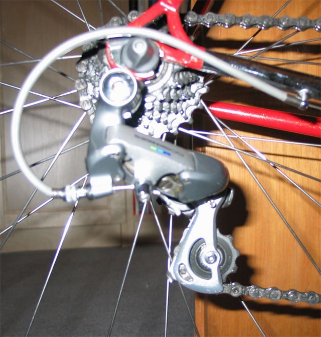

Hallo Zusammen,
danke für die vielen Antworten und Tips.
Ich habe heute mal ein paar Std geopfert und mir das Schaltwerk mal vorgenommen.
Komplett zerlegt, gereinigt und dabei direkt den Fehler gefunden:
Die Achse des Käfigs die ins Schaltwerk reinkommt ist verbogen (Im Bild ist es das Teil Nr.9)
Also gilt jetzt für mich: neues Schaltwerk kaufen, muss es das gleiche sein (RD-6401) oder kann ich z.B. auch das neue Ultegra Schaltwerk einbauen (laut Rose auch 8fach kompatbel)?
Das Schaltauge ist zum Glück nicht verbogen.

Zu 1. stimmt, der Käfig ist wie es sich herausgestellt hat selber verbogen.
Zu 2. also gedehnt ist die Kette nicht, habe ich mit dem Caliber gemessen, und so sieht das Schaltwerk aus wenn vorne das große Kettenblatt und hinten das größte Ritzel eingestellt sind(sorry etwas unscharf):
3.Oh das wusste ich nicht, werde ich beherzigen.
4. Jo das habe ich auch gemerkt als mein Adrenalinshock nach dem Sturz sich wieder gelegt hat: Ich weis auch den Grund dafür: Fürn Vorbesitzer war das RR zu klein, er hatte schon versucht mit verlängerte Sattelstütze den kleinen Rahmen zu kompensieren und wie es aussieht auch mit kleinen Schräubchen damit er noch ein cm gewinnen kann. Die Teile habe ich nun etwas rausgeschraubt und den Schnellspanner gut befestigt. DAS WAR DIE STURZURSACHE! Danke nochmal für den Hinweis.

Wie passiert denn sowas :eek: Das dürfte doch das stabilste Teil am ganzen Schaltwerk sein...
Probier doch erstmal, die Achse einzuspannen und wieder zu richten, vllt langt das schon. Ich finde, das ist nen Versuch wert und nicht allzu risikoreich was die Stabilität angeht.
Ansonsten gibt's das 64xx-Schaltwerk noch regelmäßig in der Bucht, allerdings zu üppigen Preisen wenn's in nem guten Zustand ist. Prinzipiell kannst Du alle Shimano-Schaltwerke nehmen ab 8-fach (eigentlich sogar ab 7-fach), mit Ausnahme das 74xx, das hat ne andere "Übersetzung".
AW: Ist das Schaltwerk im Eimer?
Das passiert, wenn man den oberen Anschlag..also den "dünnsten" Gang so eingestellt hatte, dass das Schaltwerk in die Speichen kommen kann...das wird beim Vorbesitzer bereits passiert sein, und wohl beim Tobas auch.

Also ich hätte eher gesagt das das Schaltauge verbogen ist aber wenn du es mit entsprechendem Gerät geprüft hast ... mit bloßem Auge sieht man das nicht!
Das ist das Problem bei einem verbogenen Käfigarm: auch wenn die L-Schraube des Schaltwerkes so eingestellt ist, dass sich die obere Schaltrolle genau unter dem größten Ritzel befindet, läuft die Kette auf diesem Ritzel nicht rund da die untere Spannrolle viel zu sehr richtung Laufrad steht.
Ritzel, obere Spannrolle und untere Spannrolle bilden quasi nie eine gerade parallele linie zum Laufrad.
Wie calforce schon gesagt hat, ich werde mal die Achse einspannen und versuchen das Teil gerade zu biegen. Ansonsten muss ein neues Schaltwerk her.
Schaltauge ist nicht verbogen, habe ich nochmal mit einem zweiten Laufrad nachgeprüft.

Spann die Achse so weit wie möglich ein. Eigentlich sollte das Material dort, wo es verbogen ist, sowieso schon weicher sein und sich auch da zurückbiegen. Wenn Du's zu weit am Ende einspannst, biegst Du Dir aber vllt trotzdem ein "S" in die Achse.
sieht irgendwie aus als wäre das schaltauge etwas nach innen gebogen...
Eigentlich hat er den Fehler ja schon gefunden.
Ausserdem finde ich das eigentlich nicht. Steht doch (soweit beurteilbar) parallel zu den Ritzeln. Das Ausfallende wirkt etwas schief, aber das kann durch die Perspektive kommen und wäre auch ziemlich wurscht.
@ tobas.s: NB: die Zughülle hinten ist etwas kurz, das knickt so unschön ab.
Wenn ich genug Zeit habe, werde ich die Achse des Käfigs einspannen und so gut wie möglich gerade biegen, denn es ist 100%ig verbogen.
Ich muss nur vorsichtig sein wegen dem Material, einerseits ist es Alu und damit weich, muss also Alubacken nehmen damit ich keine Kerben an der Achse bekomme, andererseits ist die Achse am Käfig eingestampft, etwas zu viel kraft und die Achse könnte sich von Käfig trennen, und das wäre blöd :D
