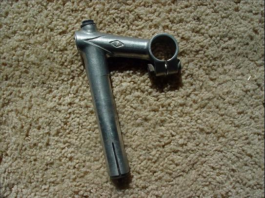

Handelt es sich bei diesem Vorbau von AVA um einen sog. "Death Stem"?
Um einem Bruch vorzubeugen habe ich den Tip bekommen, am Ende der "Dehnungsfuge" ein Loch zu bohren. Hat sonst noch jemand von euch davon gehört?
Gruß,
Peter

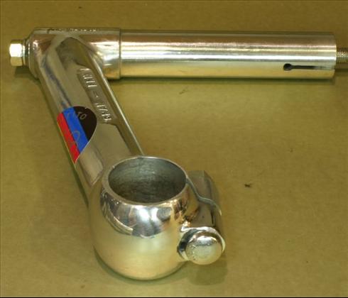

Ähhh..das ist auch ein "Death Stem"
Dieser aber nicht:

Deiner ist wohl "offiziell" keiner. Aber bei den AVA Teilen weiss man nie so genau. Ich übernehme keine Haftung

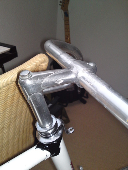

den hab ich noch nicht irgendwo angebaut. Die von AVA hatten das Loch auch nur da reingemacht, damit man die Gravur auf dem passenden Lenker sehen kann. Ich suche noch den passenden Lenker dazu und dann kommt das Konvolut in die Vitrine.

Der von Carbon ist ein AVA, der mit dem Koch im Kopf ist ein AVA und der andere ist ein ITM.
Was haben die mit ATAX zu tun.
Nach Sheldon Brown fallen alle AVA Vorbauten ist diese Kategorie:
http://www.sheldonbrown.com/velos.html
Meiner mit dem Loch im Kopf dann wohl nicht!
Ich traue dem aber weniger zu als den anderen AVA Teilen.
