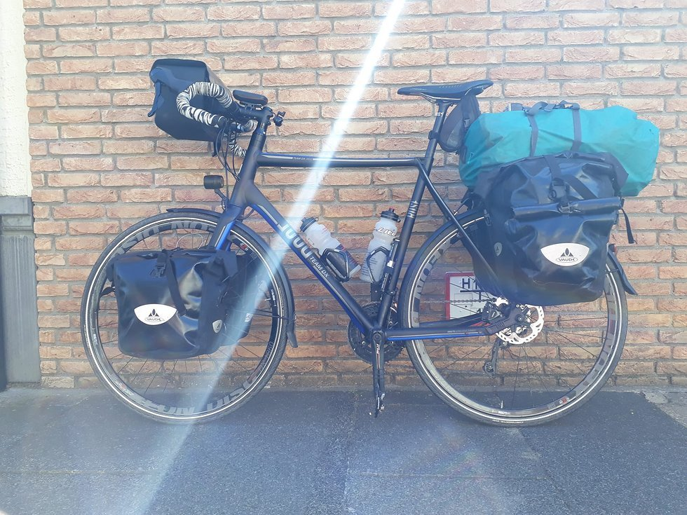

wir fahren die Roses (also meine Frau den Vorgänger und ich den Vorvorgänger des aktuellen Modells. Super Räder, damals noch mit 105, haben mittlerweile auf GRX-Kurbeln gewechselt (schärfere Gänge) und hinten von Anfang an ein Ultegra-Schaltwerk um 11-34 ritzeln zu können (die alte 105 konnte nur max. 32 Zähne). Das Rad hatte noch einen "richtigen" Gepäckträger, das gefällt mir besser, ansonsten klare Kaufempfehlung. Haben damit schon mehrere lange Radreisen mit voller Zeltausrüstung gemacht und nutzen die Räder intensiv im Alltag oder auf Touren auf Radwegen.
Dank deines Tips habe ich gerade noch einmal bei Rose vorbeigeschaut und da war tatsächlich das BACKROAD AL GRX600 RANDONNEUR in meiner Größe sofort verfügbar. Ich hoffe mal, dass das kein Bestandsfehler ist und habe direkt bestellt.
viel Spaß damit - ich denke, du wirst es nicht bereuen!
Das aktuelle Modell ist nochmal deutlich konsistenter ausgestattet als unsere, wir mussten noch einiges ändern (zum Glück ging damals vieles im Customizing-Programm direkt bei Rose).
Achte auf die Reifen: ist das die Black Chili-Version oder eine billige OEM - dann würde ich diese sofort tauschen. Bei unseren waren damals ganz billige Contis drauf, die rollen schlicht gar nicht.
Ggf. die Sattelstütze gegen eine ungekröpfte tauschen, wenn das Rad für den Einsatzzweck zu sportlich sein sollte - die 2 cm kürzer machen viel aus und ich finde das "mehr von oben treten" effektiver als ein kürzerer Vorbau.
Der Gepäckträger gefällt mir persönlich nicht, die Zuladung von 2 x 8 kg ist auf Radreisen unter Umständen zu wenig. Da kann man aber das passende Modell von Tubus nachrüsten.
Wir fahren die Tubus fly (classic), die sind auch sehr minimalistisch und haben nicht viel mehr Zuladung (18 kg), und das ist auch ernst gemeint mit der Zuladung. Überladen merkt man sofort am Fahrverhalten! (auf meinem anderen Reiserad fahre ich einen Disco, der hat zwar auch offiziell nur 20 kg Zuladung, ist aber auch durch die 4-Punkt-Befestigung deutlich stabiler.)
Spannend wird die Frage des Lowriders, es sieht für mich so aus, als ließen sich nur die neuen Gravel-Taschen an der Gabel befestigen, das muss aber kein Nachteil sein und ist dann schön aufgeräumt. Letztlich kann man ja auch überlegen, ob man statt der klassischen Lenkertasche auch dort auf ein eher gravelorientiertes Modell geht, Ortlieb hat hier auch was cleveres mit Schnellverschluss neu am Start. ggf. ist es aber auch denkbar, von der klassischen Reiseradgepäckverteilung mit 6 Gepäckstücken (siehe auf meinem Rad: 2 Lowrider, 2 Seitentaschen, große Rolle hinten, große Lenkertasche mit Halterung) auf eine eher im Rahmen integrierte Version zu wechseln, auch wenn in die Graveltaschen da nicht viel rein passt.
