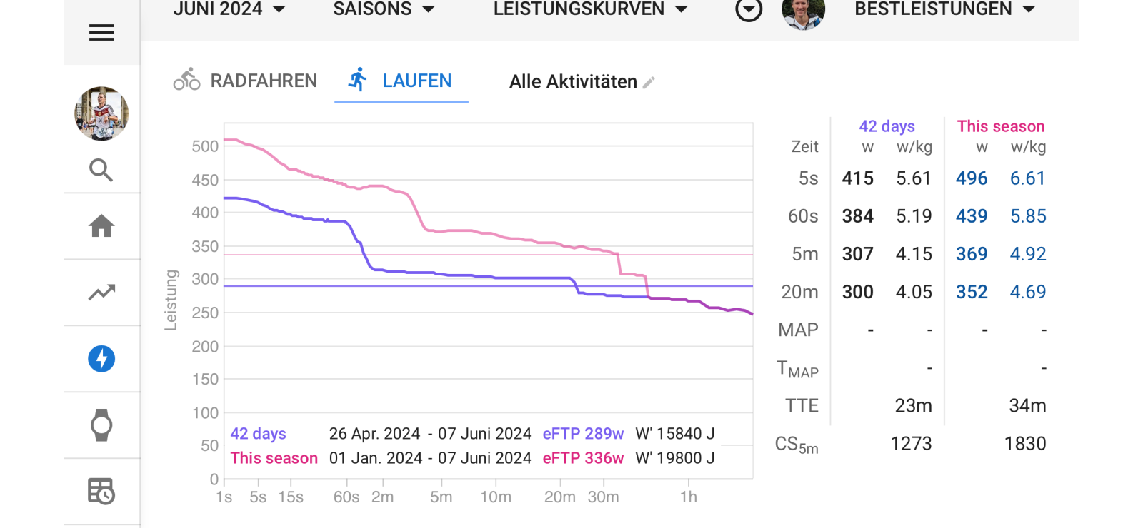

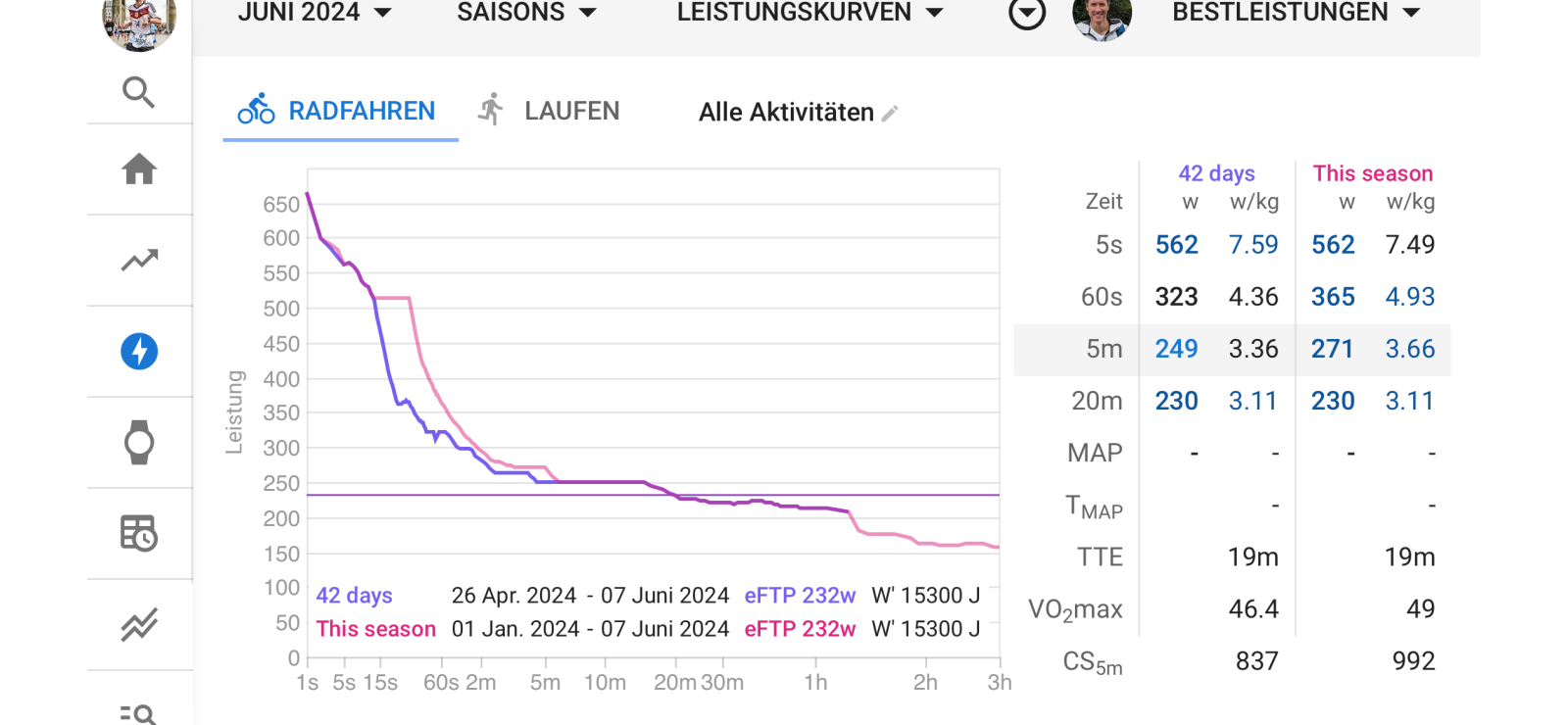

Kann man die eFTP ändern? Bei meiner Freundin taucht ein Wert auf der mindestens 20W von der Realität abweicht und ich würd das gern manuell ändern/zurücksetzen
Die eFTP ist das, was Intervalls schätzt. Die kannst du nicht ändern, wird auch gesondert für ein Training, die letzten 42 Tage und jeweils individuell definierte Saisons angegeben.

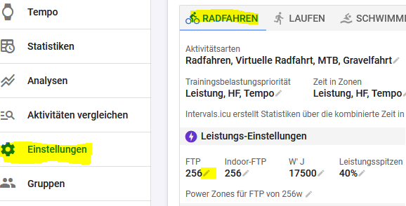

Die FTP kannst du in den Einstellungen manuell eingeben...

Der Wert wird aber nicht geändert und meine Freundin war länger krankheitsbedingt raus (8 Wochen). Der Wert ist halt reine Utopie :D
Habt ihr denn Saisons angelegt? Dann würde ich jetzt eine neue Saison starten und einige Trainings fahren, dann kann Intervalls wieder einen eFTP schätzen (bzw macht es das auch schon nach einem Training).
Die von intervals geschätzte eFTP nimmt auch wieder ab, wenn Du nicht fährst oder nicht mit der Intensität. Es ist halt eine Modellrechnung, worauf Du händisch keinen Einfluss hast. Die eFTP liegt nach meiner Erfahrung und Rückfragen hier im Forum schon recht nahe am eigenen Leistungsvermögen. Du kannst noch die Mindestdauer anpassen, bspw. sie auf 10 oder 15 Min hochsetzen, wenn Du meinst, dass die Hochrechnung auf Basis von bspw. 6 Min unrealstische Werte erzeugt.

manuell ändern/zurücksetzen kannst du ja die FTP unter Einstellungen:

Danke so werd ichs mal probieren. Wir hatten nur eine 2024 Season drin, aber da war besagtes Training dabei was "Formspitze" hatte.
Hab jetzt eine Season mit "nach Verletzung" eingefügt und 2024 rausgeworfen, hat soweit funktioniert, dass wir zumindest einen aktuellen Wert haben.
