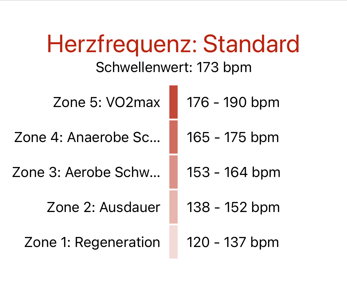

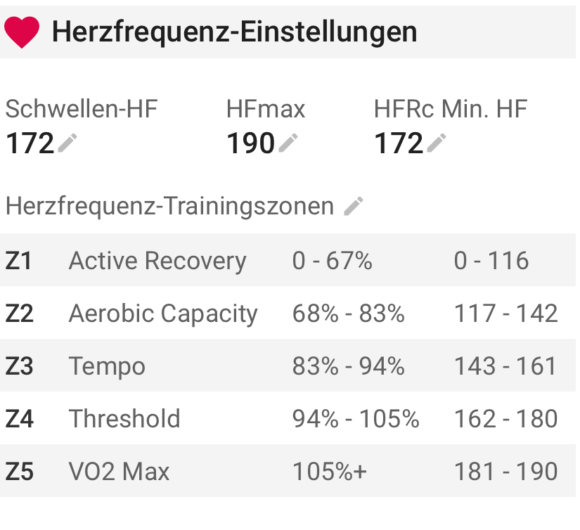

Nach meinem letzten FTP Test (20min 176HF) hat Intervalls meine Schwelle bei 172 Puls berechnet, beim Laufen ist sie erstaunlicherweise bei 173. Ähnliches habe ich auch bei der HF Max festgestellt, am Rad war diese bei 190 und beim Laufen bei 191.
Konkret sieht das ganze so aus:
Rad.
Laufen:
Natürlich ergeben sich Unterschiede da ich bei Rad Zonen nach Coggan und beim Laufen die meiner letzten Leistungsdiagnostik verwende aber grundsätzlich sind sich die Werte doch recht ähnlich bis auf den Z2/3 Übergang.
Normal ist für HF beim Laufen immer höher
Kann man Intervalls auch bezüglich HF Zonen trauen?
Eigentlich schon... Vor allem sagt Dir i.icu doch wie und warum es die Dinge berechnet – klick mal auf die rote "neue THR" Anzeige, da sollte eine Erklärung und IIRC mit Referenz stehen.
Wollte letztens selber schon mal danach suchen, ist bei mir leider schon lange her und auf die Schnelle hatte ich es nicht gefunden, freue mich über die Info und vor allem die Referenz🙂
Ich hoffe das ist das Richtige:
Schwellen-HF +1 bis 173 schläge pro Minute von 98% von 177 bpm in 20 minuten
Wenn Du darauf klickst kommt noch mal eine Erklärung in einem extra-Dialog.
Und ich denke, bin aber nicht sicher, der hat eine Referenz … die erklärt warum 98 %. Sonst im i.icu Forum suchen oder fragen;-)
Alles klar vielen dank.
Wenn ich nochmal drauf drücke kommt:
Deine Schwellenherzfrequenz scheint sich auf 173 Schläge pro Minute erhöht zu haben. Du solltest in Erwägung ziehen, deine Radfahren Schwellen-HF und HF-Zonen in den Einstellungen zu aktualisieren. Ändere nichts, wenn du dehydriert warst oder wenn du weißt, dass deine Herzfrequenz aus einem anderen Grund erhöht war.
Aber reicht ja zu wissen dass 98% der 20min Leistung herangezogen werden.
