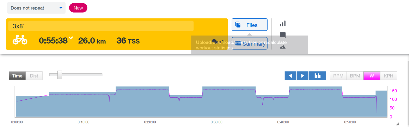

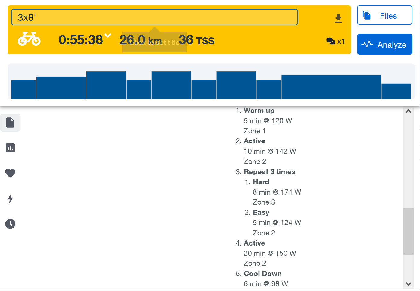

Nur was mich aufgefallen ist das die Watt Werte nicht übereingestimmt haben. Heißt ich habe auf traininpeaks Trainingspläne und die kann ich auf verschiedenen Software abfahren. Heute habe ich das Workout auf tp aufgemacht und verändert. Heißt von hartes 1 Minüter Intervall auf 3x8min Sweetspot umgeändert. Bin dann gestartet und bei den 3x8min SST hier waren es dann 20 Watt weniger bei allen 3 Intervalle. Das warm/ausfahren stimmte wieder und das lockere fahren zwischen den Intervallen stimmte auch

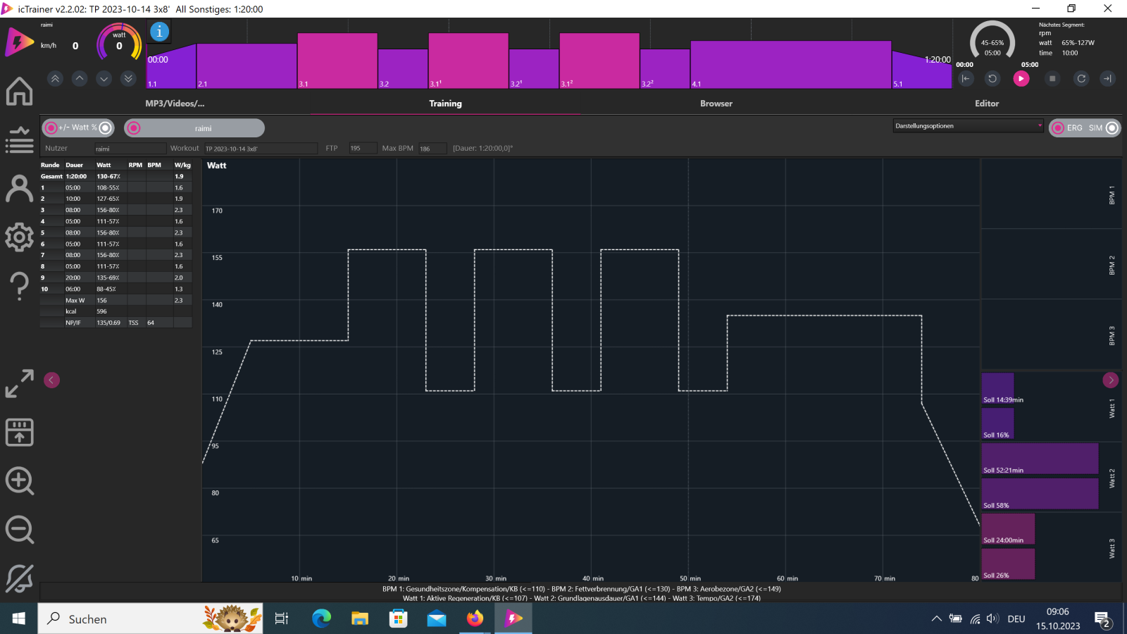

Hier ist mein Test Einheit für heute. Muss dazu sagen die FTP habe ich nicht geändert diese war auf trainingpeaks noch auf Outdoor eingestellt. Indoor auf icTrainer habe ich nach meiner Schätzung eingestellt für's erste mal. FTP Test kommt erst. Hier die Sreenshots und da passt etwas nicht. Der Sreenshot vom icTrainer hier habe ich => letztes Workout angeklickt

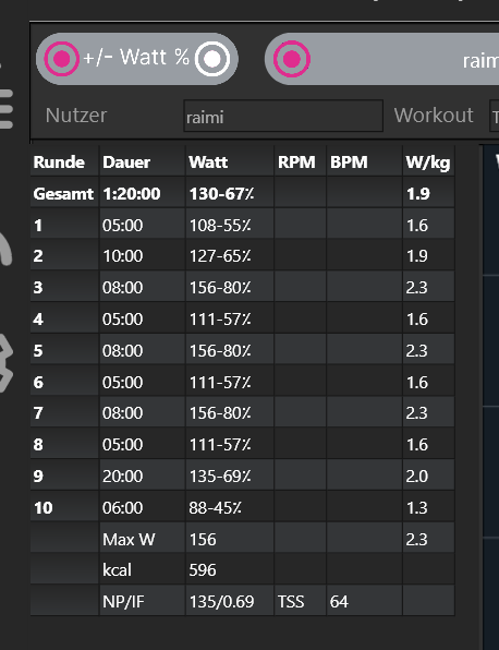

Du siehst in der icTrainer-Tabelle ja die Prozentwerte vom FTP. Diese werden so in der TP-Einheit stehen.
a) Bitte klicke mal im Hilfedialog auf "Sende Logfiles" dann kann ich mir anschauen, ob ich die Werte so im TP-Export finden kann.
b) Welchen FTP hast du denn in icTrainer eingetragen? Dies siehst du sowohl im Benutzerprofil als auch in "Trainingsergebnis öffnen".
Eventuell hast du in der Einheit auch mit Bereichen gearbeitet und dies geht auf der Rolle im ERG-Modus nicht, da musst du dich auf einen Zielwert festlegen.
Zur Info: Auch wenn man in TP Workouts relativ zum FTP erfasst (was man auch tun sollte), gibt wie obenstehend zu sehen TP teilweise die Info nur in Watt aus, d.h. 80% von 218 Watt ergibt 174 Watt.
Wenn nun in icTrainer ein FTP von 195 Watt steht, liefert TP die 80% an icTrainer und icTrainer errechnet dann nur 156 Watt. Also alles richtig. Wir geben daher in icTrainer immer beide Werte aus, den den man eingegeben hat und den der sich daraus errechnet hat.

tp Screenshot ist das erstellte Workout und so wollte ich's 1:1 abfahren damit ich meinen Schwellenpuls finde Indoor Rollentraining. IcTrainer Screenshot das ist das abgefahrene Workout. Wie du siehst (am beiden Bildern) vom warm up bis cool down bin ich real weniger an Leistung gefahren

IcTrainer wie am gefahrenen Workout (Sceenshot) zu sehen ist habe ich mal als Test 195w eingegeben. tp habe ich nicht umgestellt die treshold FTP 218w
-> Du musst in icTrainer auch 218 Watt eingeben, dann passt alles.
TP liefert in der Einheit alle Soll-Werte nur als Prozentwert von deinem FTP (z.B. 80%). Wenn in TP nun ein FTP von 218 steht, errechnet dann TP 174 Watt (218*0.8) und icTrainer errechnet nur 156 Watt (195*0.8).
Sorry, ich kann dir nicht mehr folgen. Der FTP in icTrainer sollte mit dem FTP in TP übereinstimmen, dann ist alles paletti.
