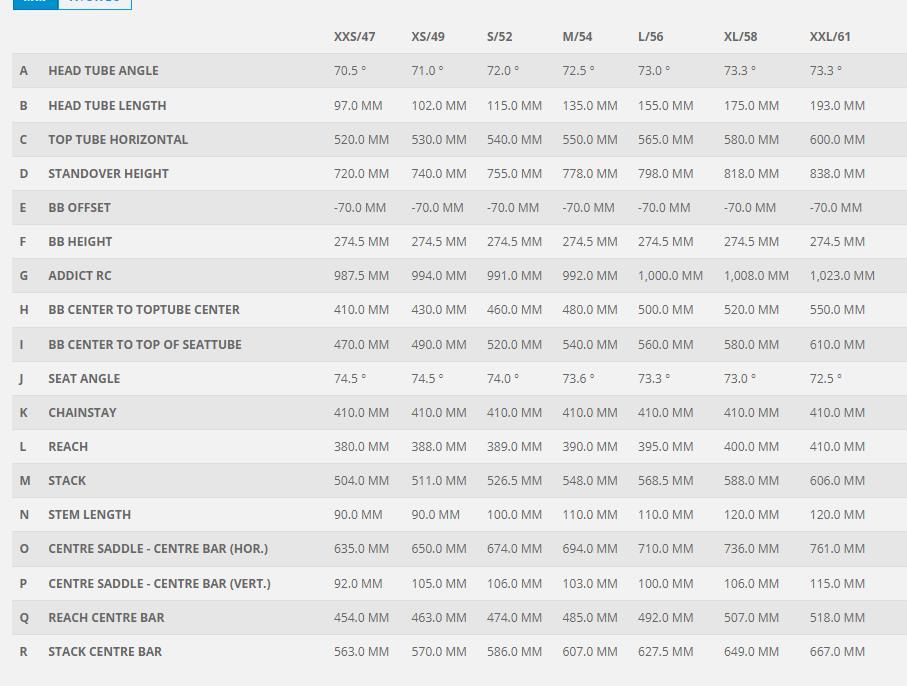

Wenn wir schon bei Scott sind, dann ist der Wert "R" interessant, da dort auch Vorbau- u. Lenkerlänge dabei sind. Reach vom Rahmen alleine ist nicht alles...Beim Scott Addict ist der Reach auch wieder 388 bei XS (49), vgl. Tabelle. Ich bin 182 cm groß und das ist für meine 56er Größe schon eher sportlich als Endurance. Fluse hat mit ihren Einwänden irgendwie recht, dass die Rahmen für kleine Menschen oft zu lang seien. Wenn die TE auf ihrem Merida aus 2014 bisher 360 Reach hatte, wären das 28 mm mehr, das ist eine ganze Menge Holz. Ich finde den von Dir ins Spiel gebrachten Seka Exceed Rahmen mit dem 360 mm Reach interessant, auch für mich als Selbstaufbau (die DA Gruppe habe ich im Cube Agree SLT).
