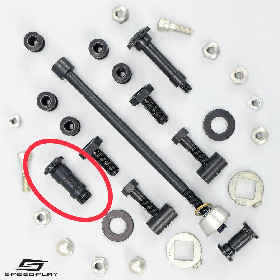

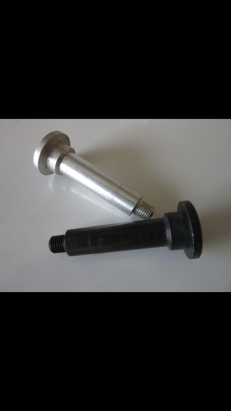

Der Farbe wegen habe ich mal noch was bestellt:
Einen schwarzen unteren Schaltwerksbolzen, vermutlich von COBRA.
Das Paket mit dem Schaltwerk kann ich morgen aus dem Shop abholen :)
Hat jemand vielleicht noch einen oberen Schaltwerksbolzen in schwarz?

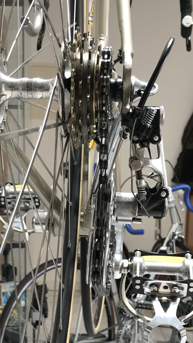

Nach eingehender Begutachtung und Probemontage hat sich leider herausgestellt, dass das SW wohl mal in die Speichen gekommen sein muss
Deswegen hat „Es“ jetzt von @SuntourZepp den Titel „Das Ding“ verliehen bekommen.
Das „Ding“ hat anscheinend ein verbogenes Parallelogramm und deswegen bewegt es sich manchmal trotz putzen und WD40 nicht in die Ausgangsstellung zurück.

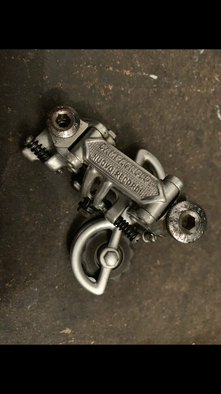

Ich schlachte es gleich aus, denn als Teilespender taugt es ja :)
Und zwar für ein Nuovo Record, welches ich morgen abholen werde
Der untere Schaltwerksbolzen wird durch den schwarzen von COBRA ersetzt und den oberen wird das „Ding“ beisteuern. Vielleicht auch noch den äußeren Teil der Schwinge, denn die liegt komischerweise plan auf einer Fläche, wenn man sie hinlegt. Mal gucken...

Sicher, dass das rechte Ausfallende gerade ist? Auf dem Foto sieht das nämlich nicht danach aus...
Das dachte ich mir auch gerade bzw. es könnte auch sein, dass der Käfig des Schaltwerks
verbogen ist. Ausserdem haben die SR auch schon mal das Problem, dass das Gelenk
unten ausgeschlagen ist.
Kann natürlich auch alles der Kameraoptik geschuldet sein.....Nik, klär uns auf was ist da los?
Das Ausfallende ist eigentlich gerade. Bei dem Jubilee sah das nicht so aus.
Die Gelenke haben kein Spiel. Also so überhaupt nicht. Aber das Parallelogramm will ja auch nicht so richtig
Aus dem Nuovo Record soll dann so etwas werden:
Oooh man, der Aufbau kostet dich echt Nerven und Kohle... die Felge und jetzt das ...
Ausfallende und Schaltauge prüfen kostet ja nichts ... bestimmt hast du die Tools oder kennst jemanden ... finde nämlich auch, dass des net gerade ausschaut ... das SW an sich sieht aber auch wirklich mitgenommen aus ... vielleicht täuscht da die Kameraoptik aber auch einiges vor ...

Achso: Wegen des Schaltauges gucke ich gleich nochmal. Ansonsten bin ich am Samstag eh im Radladen um Steuersatz, Tretlager und Kurbel festzumachen und einzustellen.
Da ist alles tutti :)
Hätte mich jetzt auch sehr gewundert. die Ausfallenden sind echt massiv....
