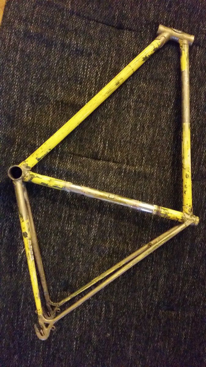

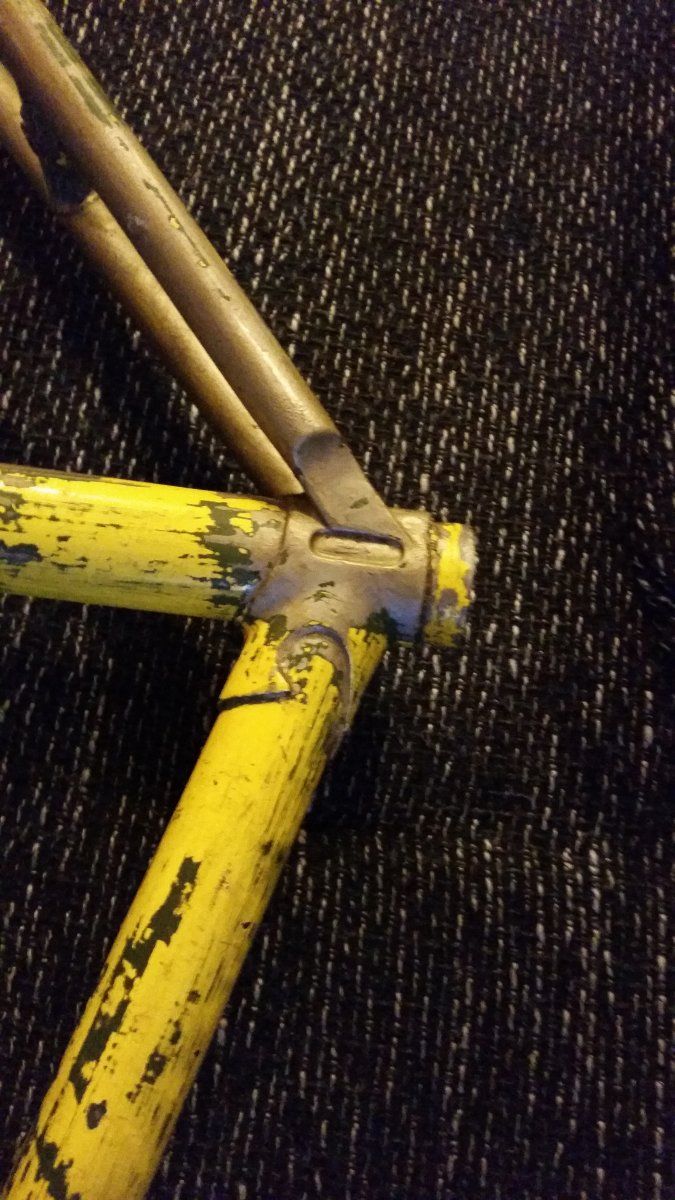

Hallo Leute,
dank @fjohrd habe ich seit dem Sommer hier einen Liga Rahmen stehen. Das zu einem recht günstigen Kurs.
Allerdings bin ich bislang noch nicht an das gute Stück herangegangen außer das ich es in der Wohnung von A nach B gestellt habe.:confused:
Das soll sich aber ändern.
Vielleicht habt Ihr ja ein paar Anregungen und oder Ideen wie ich das realisieren kann.
Erst einmal ein wenig Bildmaterial:
1
2
3
4
5
6
7
Davon das ich mir noch nicht im klaren bin wie ich denn nun den Rahmen gestalte, sprich so lassen oder versuchen den komischen grünen und bronzefarbenen Lack abzubekommen oder nackig und neu lackieren. Letzteres wirft aber Probleme mit den verchromten Teilen des Rahmens auf.
Das zweite Problem ist, was aber durch das "Finish" des Rahmens beeinflusst wird, ist was mache ich mit den Komponenten?
  1. Entweder "zeitgenössisch" mit Originalteilen so weit wie möglich.
  2. Praktisch mit Teilen die passen und funktionieren. o_O
  3. Mit "passenden" Neuteilen das der klassische Look erhalten bleibt.
Ich tendiere im Moment eher zu Nummer 3 und das als Eingang Rad. Ob Fix oder Single weiß ich noch nicht.:rolleyes:
Für die Laufräder habe ich, dank eines anderen Foristi, bereits 2x GP 4 Mavics mit Schlauchreifen liegen. 36 Loch die noch auf die Einspeichung warten. Dazu habe ich wenn ich denn Nummer 3 wähle einen Nabensatz von Novatec für die Bahn ausgesucht.

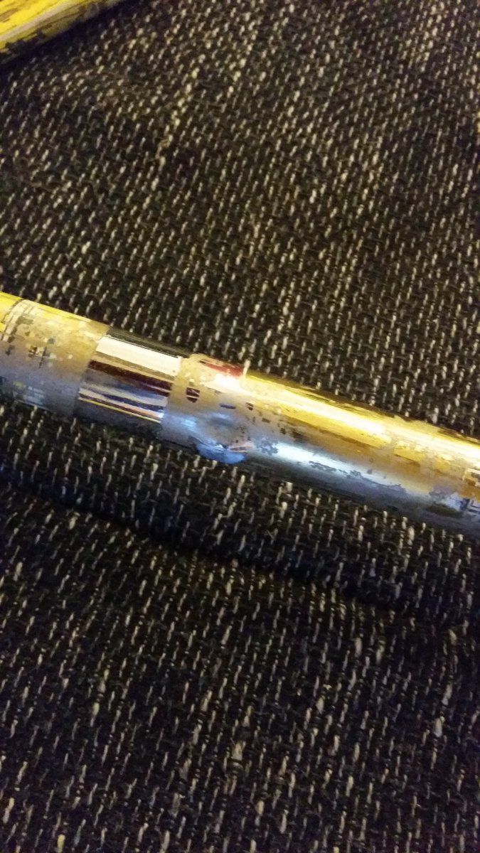

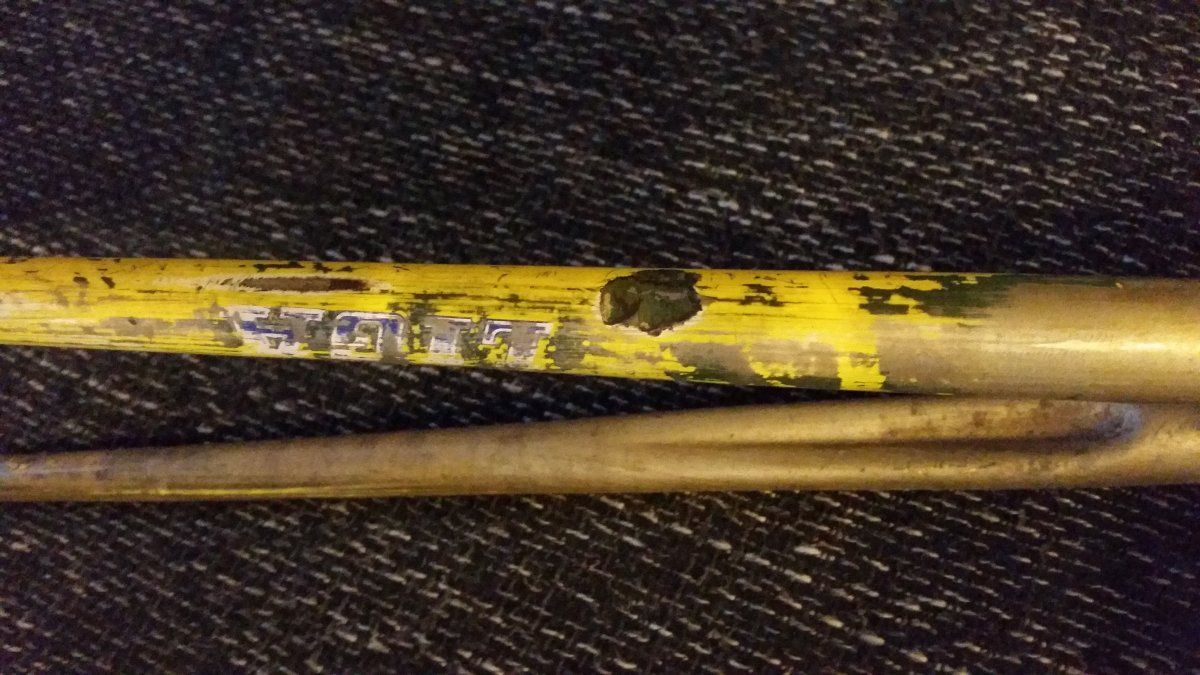

Eine weitere Herausforderung sind auf Bild 2 und 4 zu sehen die Dellen in den Rohren. Die im Sattelrohr sehe ich eher unkritisch, nur die in der Kettenstrebe macht mich ein wenig nachdenklich.
So nun könnt Ihr meine "Träume" zerstören und mich in der Luft zerreißen. :D

Stellt sich nur die Frage was ich mit dem Rahmen mache. Die andersartige Jauche läßt sich mit Nagellackentferner anlöten ist aber mühselig.

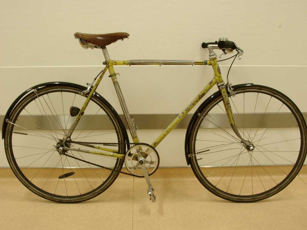

Bin mal so frei, in der Annahme, dass Ferdx nix dagegen hat, wenn ich sein Rad zeige:
meinliga1-jpg.101713
Mir gefällt es einfach außerordentlich gut.
Das hatte ich auch mal gesehen. Das war im Vergleich mit einem völlig restaurierten Liga.
Aber das war die "Eingangversion" wie sie mir vorschwebt. Nicht die Bühne und Scheinwerfer Schicki Mickie Version
Reines Aceton dürfte etwas besser gehen (wichtigster Bestandteil des klassischen Nagellackentferners). Ja, es bleibt mühsam, so kannst du aber möglichst viel des originalen Lacks erhalten. Besorge dir ein Paar Butylkautschuk-Handschuhe, da geht Aceton nur extrem langsam durch und du kannst etliche Stunden arbeiten bevor deine Hände austrocknen (sofern du genug Belüftung hast dass du nicht benebelt wirst).
Den originalen Lack mit seinen Beschädigungen würde ich dann so lassen, beschädigte Stellen mit Owatrol konservieren und gut.
