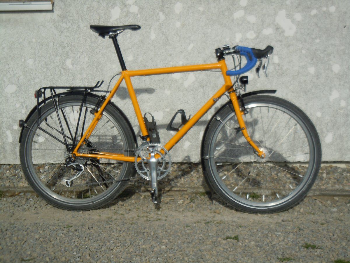

So viel mal zur Info: Habe gestern angefangen zusammenzuschrauben. Lief ganz gut, keine bösen Überraschungen. Bilder folgen natürlich. Irgendwie habe ich die Klemmschraube für die Sattelstütze verbaselt und plötzlich erscheint mir das Kabel Front-Rücklicht etwas knapp. Hm, sind aber Kleinigkeiten, die sich schnell beheben lassen sollten.
Bin mir noch unsicher, ob ich den Gabelschaft gleich auf die passende Länge kürze oder ob ich noch ein Stück überstehen lasse. Kürzen ist ja an sich schnell gemacht, da kann man ihn erstmal länger lassen.
Mach ich mal, aber es ist ja die identische Geo zum alten Rahmenset, von daher wird das vermutlich nur kurzeitig einen Spacerturm geben.
Die Gabel würde ich auch noch nicht kürzen, vielleicht bauen die doch einen neuen Rahmen und da könnte dann das Steuerrohr vielleicht ein geringfügig anderes Maß haben...

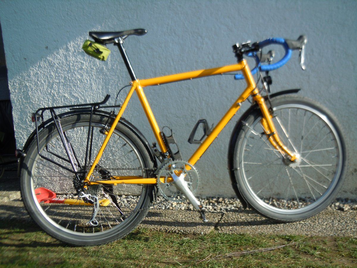

So, im Wesentlichen fertig gebaut. Jetzt geht es an die Feineinstellungen.
Gegenüber dem Foto muss der Sattel etwas nach vorne und vor allem der Lenker runter.
Habe eine kleine Proberunde gemacht und fühlte mich fast aufrecht. Der 1-cm-Spacer unterm Vorbau kommt oben drauf, die beiden Spacer oben kommen weg.
Bremse vorne quietscht noch und die Schaltung braucht ein bisschen Feinarbeit. Aber grundsätzlich tut das System wunderbar. Der Umwerfer kommt mit 33 auf 52 total locker zurecht.
Das blaue Lenkerband ist ein Fall für sich. Ich finde es chic, aber wenn es hier jemandem total missfällt, kann ich's verstehen.

Tolles Fahrrad! Sieht echt schick aus. Rahmengelb und Lenkerblau beißt sich etwas, aber wenn man es etwas wirken lässt, hat es was! :) Herzlichen Glückwunsch!
