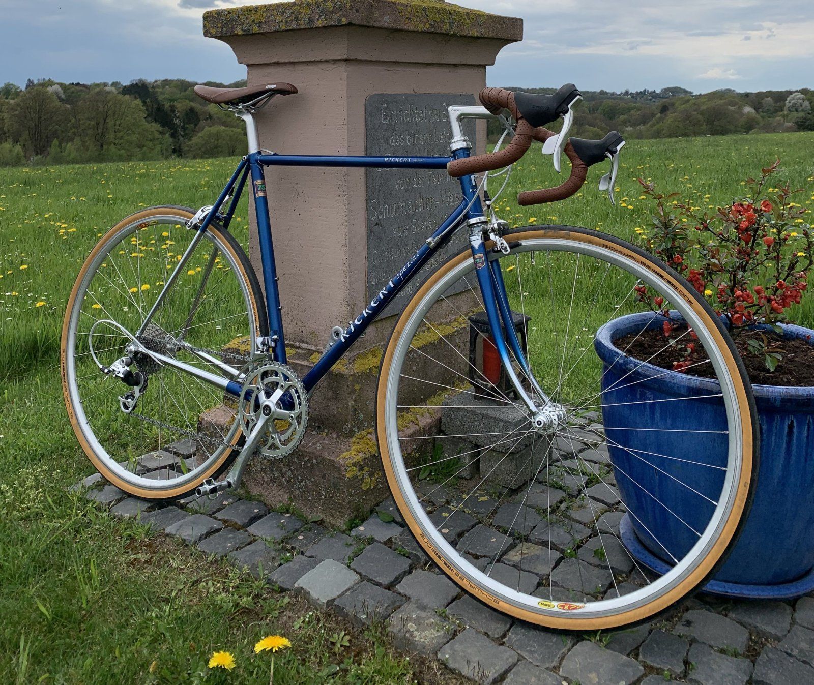

Hallo zusammen,

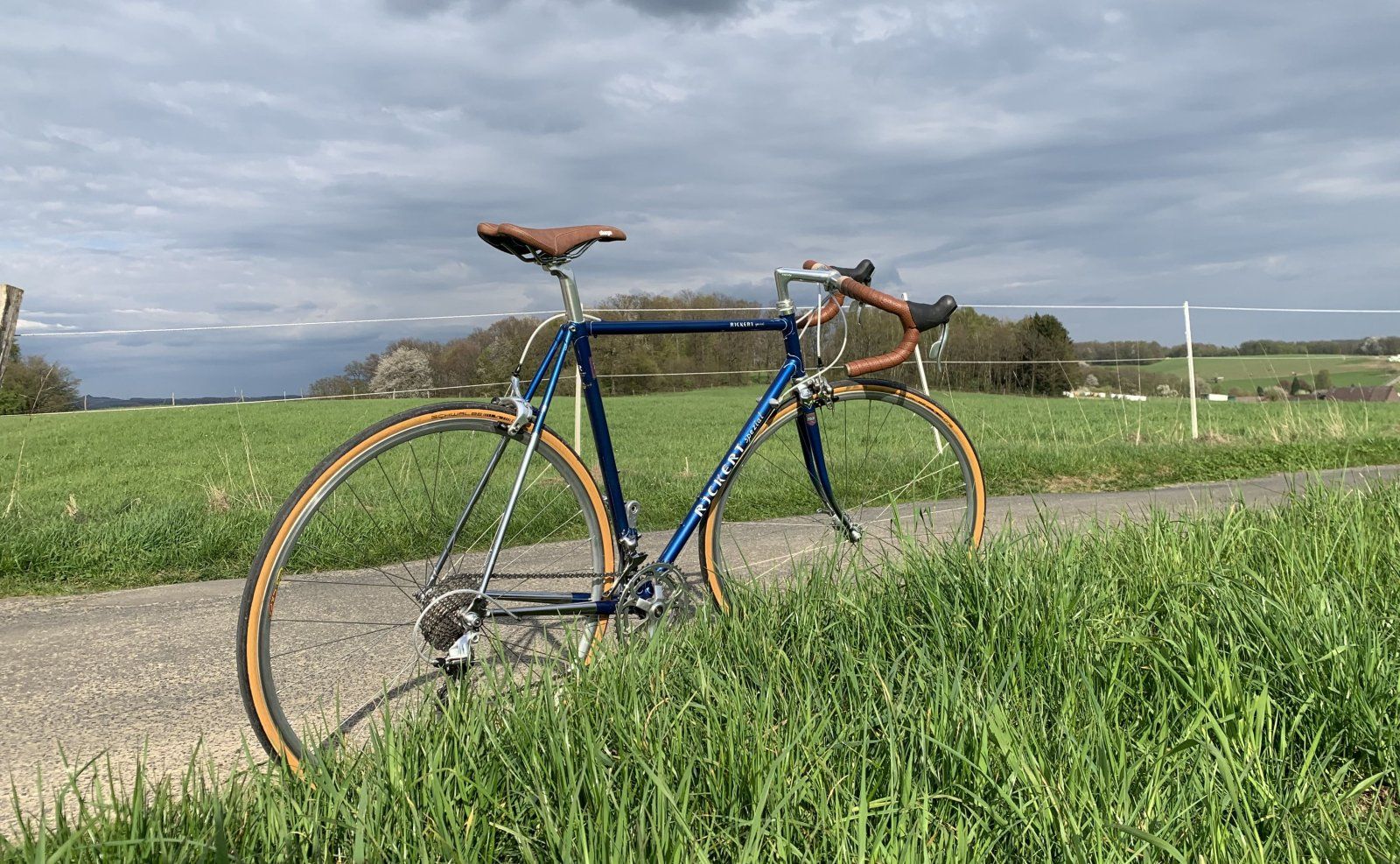

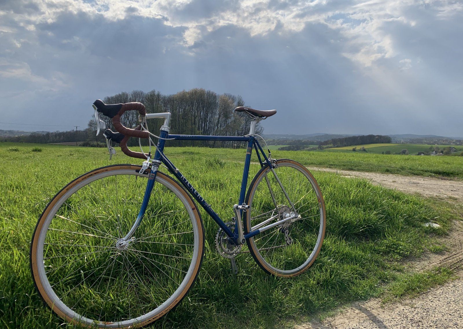

habe gestern die erste Ausfahrt mit meinem neuen Rickert gemacht. War toll. Das Rad macht einfach Spaß. Hier ein paar Impressionen:

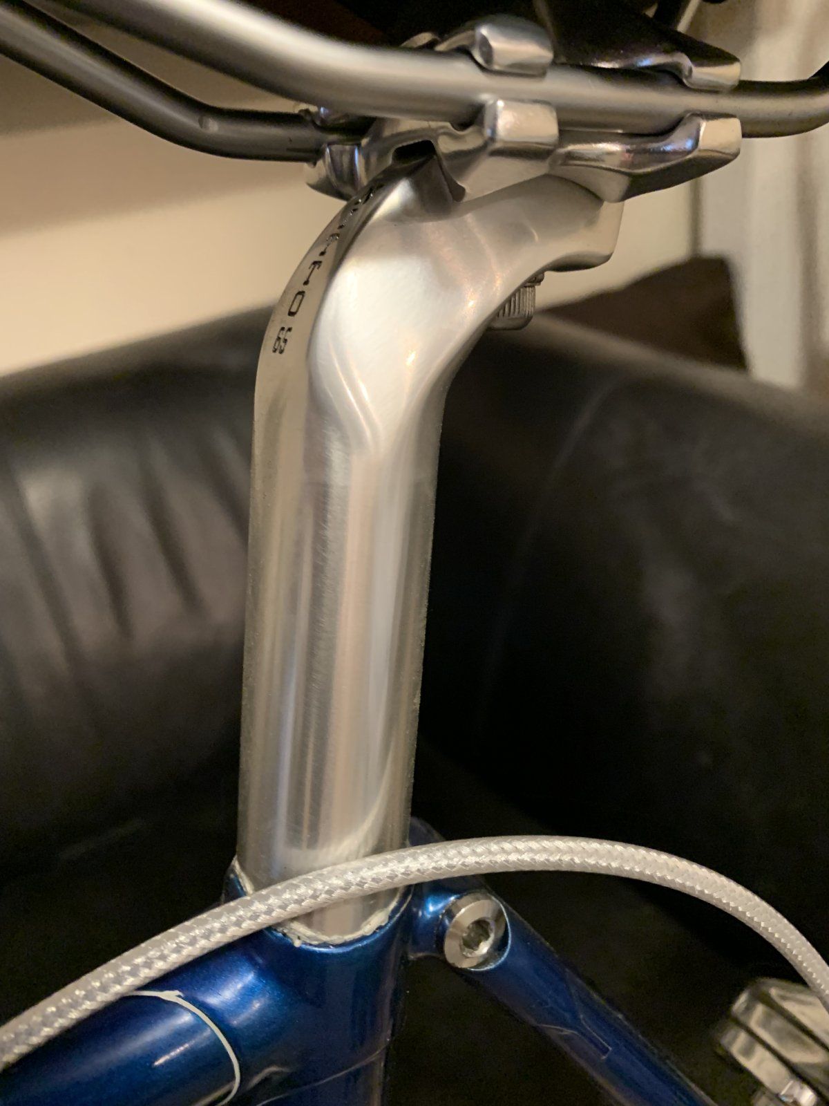

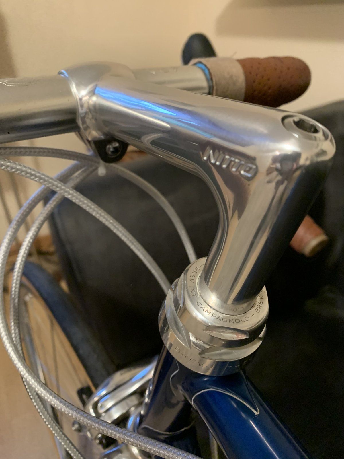

Hallo zusammen,
wie gewünscht solls jetzt weiter gehen mit dem Bericht zu meinem Rickert Rädchen. Einen Gewinn oder Mehrwert kann ich keinem versprechen, ist nur ein wenig Geschwafel zum Aufbau eines Fahrrads :)
Keine Ahnung, wann ich zum ersten Mal auf Räder aus dem Hause Rickert gestoßen bin. Danach bin ich natürlich auch in diesem Faden gelandet und es war dann recht schnell klar, dass ich ein Rickert haben möchte. Möglichst in 753. Nach gefühlt viel zu langer Suche habe ich dann endlich den blauen 753er Rahmen gefunden und gekauft.
Jetzt hatte ich also den Rahmen, wie jetzt aufbauen? Folgendes hatte ich mir vorgestellt:
  • Aufbau mit relativ modernen Komponenten für Schaltung und Bremsen. Also mindestens 10-fach Brems/Schaltgriffe und Doppelgelenk Bremskörper.
  • Berggängige Übersetzung mit Kompakt- oder gar MTB-Kurbel.
  • Möglichst auch Weiterverwendung von vorhandenem Zeug
  • Silbern sollte es sein.
Der Aufbau selbst funktionierte recht problemlos. Lediglich die Beschaffung einiger Teile war mühsam und hat gedauert. Nachdem ich den ersten, über Kleinanzeigen gefunden, Aufklebersatz geschrottet hatte, habe ich in UK einen Neuen gekauft. Das hat Wochen gedauert (Es gab wohl einen Hacker Angriff auf die UK-Mail). Aber der Satz war gut und das Kleben hat auch gut geklappt.
Und die Nitto Sachen waren extrem schwer zu kriegen. Hat ca. ½ Jahr gedauert. Aber bei Nitto lohnt sich das warten.
Das habe ich schlussendlich verbaut:
  • Steuersatz: Campa Record. War dran.
  • Naben: ungelabelte Novatec A171SB/F172 von Aliexpress für 54€.
  • Felgen: Mavic CXP23 aus dem Keller
  • Reifen: Schwalbe One 25. Neukauf
  • Schaltwerk: SRAM Rival aus dem Keller
  • Umwerfer: Aus dem Keller. Ich glaub Shimano 105
  • Brems/Schaltgriff: Sram 10-fach aus dem Keller. Mit Abflussfrei, Schleifpapier und Polierpaste silbrig gemacht.
  • Bremsen: Tektro R540 Neukauf.
  • Kurbel: Shimano RSX aus dem Keller. Poliert.
  • Innenlager: Token 103mm. Neukauf
  • Pedale: Eggbeater aus dem Keller.
  • Lenker: 3TTT TDF 26mm aus dem Keller.
  • Vorbau: Nitto NP26. Neukauf
  • Sattelstütze: Nitto S65. Neukauf
  • Sattel: Charge aus dem Keller
  • Lenkerband: Brooks.

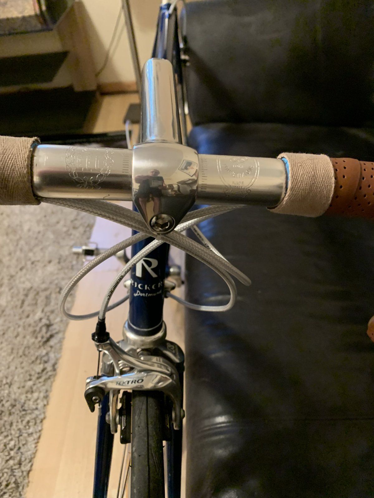

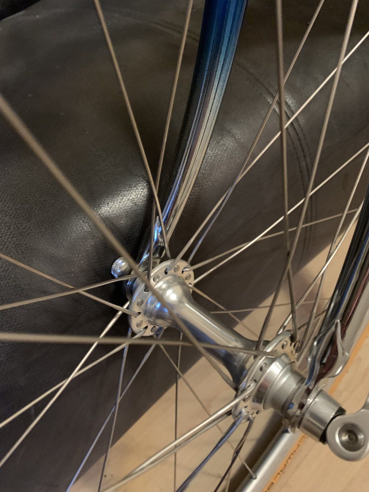

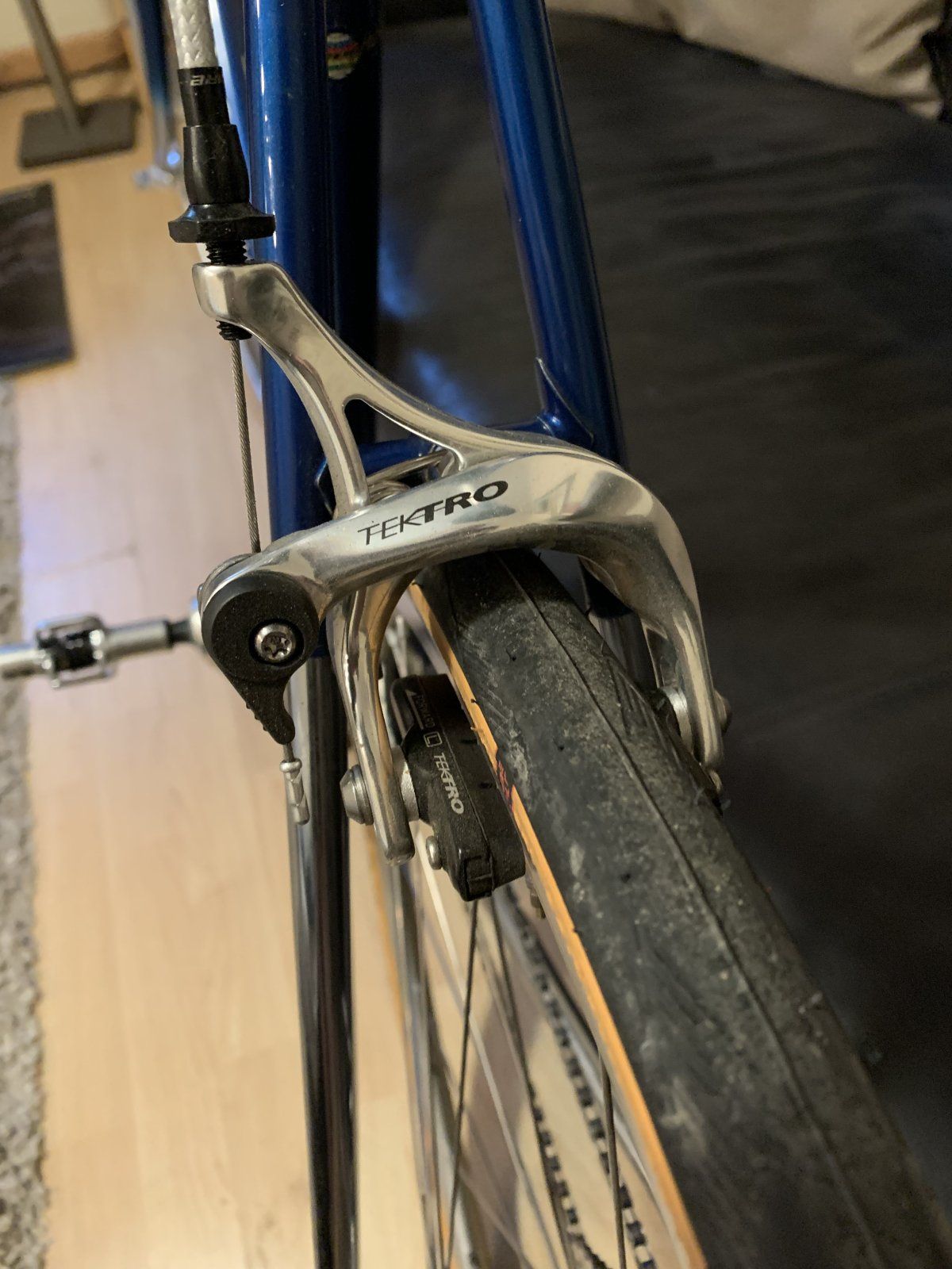

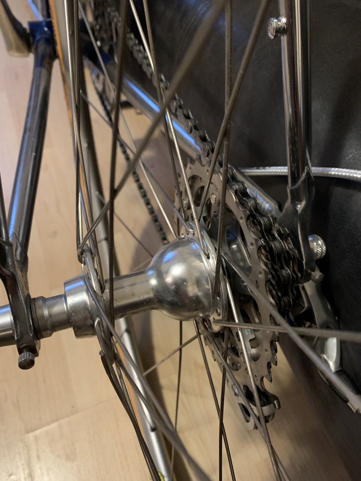

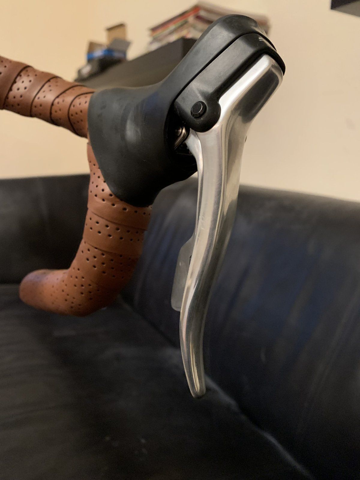

Hier noch ein paar Detailbilder.

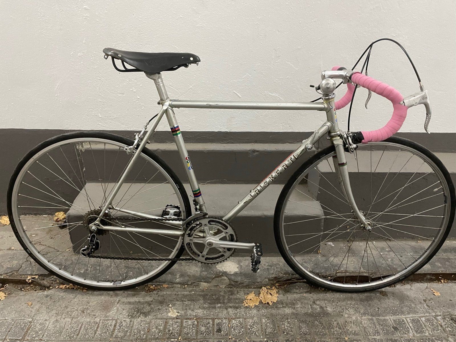

Huhu,
war ja echt ganz schön lange nicht mehr hier im Forum, was nicht an Antipathie, sondern schlicht an Zeitmangel liegt. Neuer Job und viel anderer Kram...

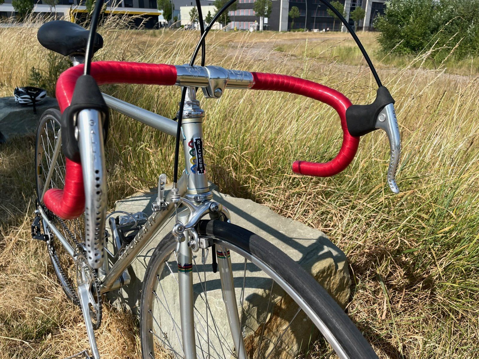

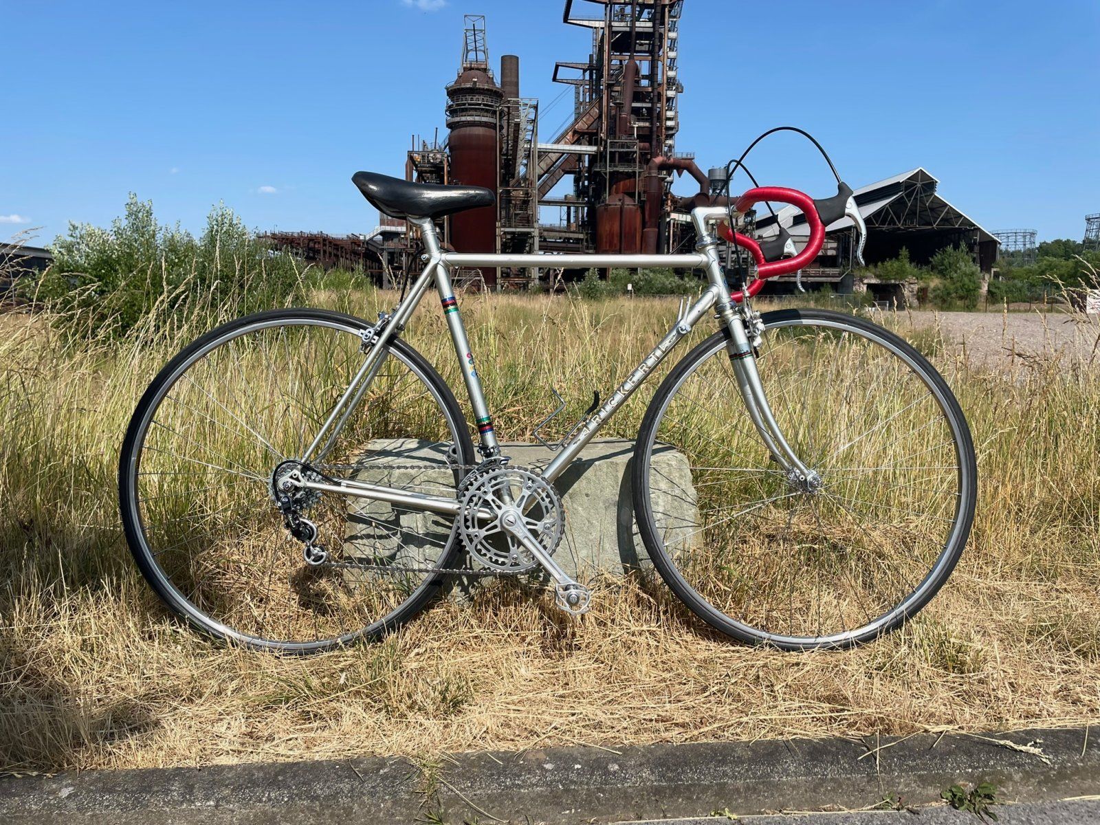

Daher ist der Kauf des silbernen Rickerts nun auch schon nen halbes Jahr her, Ich wollte ja nicht viel machen, neues LB und Pedale, aber dann doch auch irgendwie ein wenig Gewicht sparen, bin zufrieden, hab aber dann doch mehr gemacht.

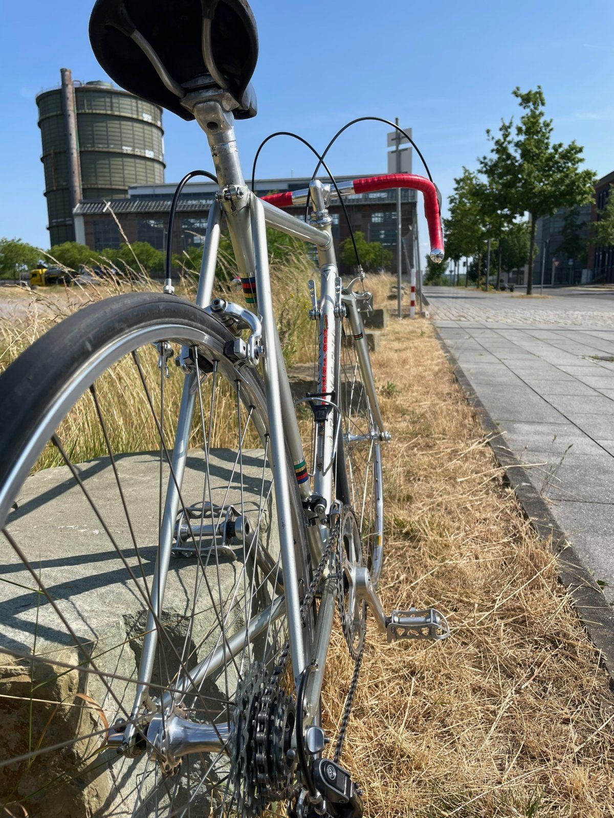

Am Samstag war dann endlich die Jungfernfahrt, kurz nach Phoenix West, wo gibt es ein besseres Motiv und gezapftes Bier in unter 4 km Entfernung von daheim..
Angefangen hier mit 10,6 kg:
Bin ich nun hier angekommen, bei 9,1 kg (inclu. für die Fahrt demontierten Haken und Riemen), unter 9 wäre auch möglich, aber mir reichts und so habe ich nur den Sattel ( Danke @FlyingDutchman, ist bequem!), den hinteren, gleichen Umwerfer, weil der alte kaputt war ( Danke @Weiß gerade nicht mehr) , Felgen und Pedalen gekauft. Den Rest hatte ich noch hier. Und Chris @FSD hat mir die Laufräder eingespeicht, die wirklich supergeil geworden sind. Danke!! Bremsen habe ich auch neu gekauft Danke an @Velo-Koma, aber das eher optisch, wollte das gleiche Modell vorn und hinten.
Die Wäscheleinen werde ich noch nen bissi kürzen, lasse ich Anfang gern länger, falls..., sonst ists bequem, rollt leicht und E-Scooter stellen kein Problem dar.
Ich mags.
