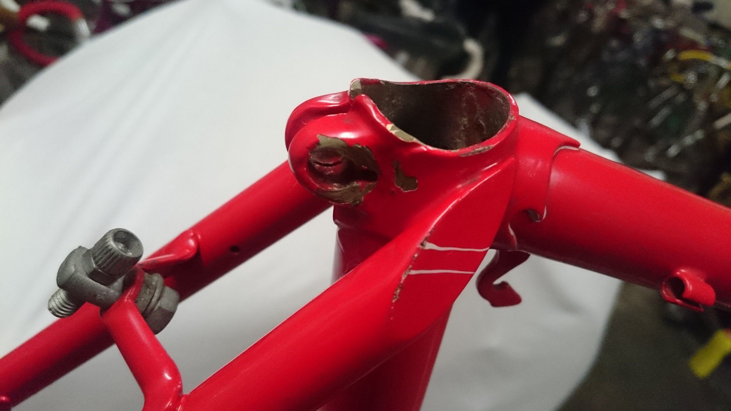

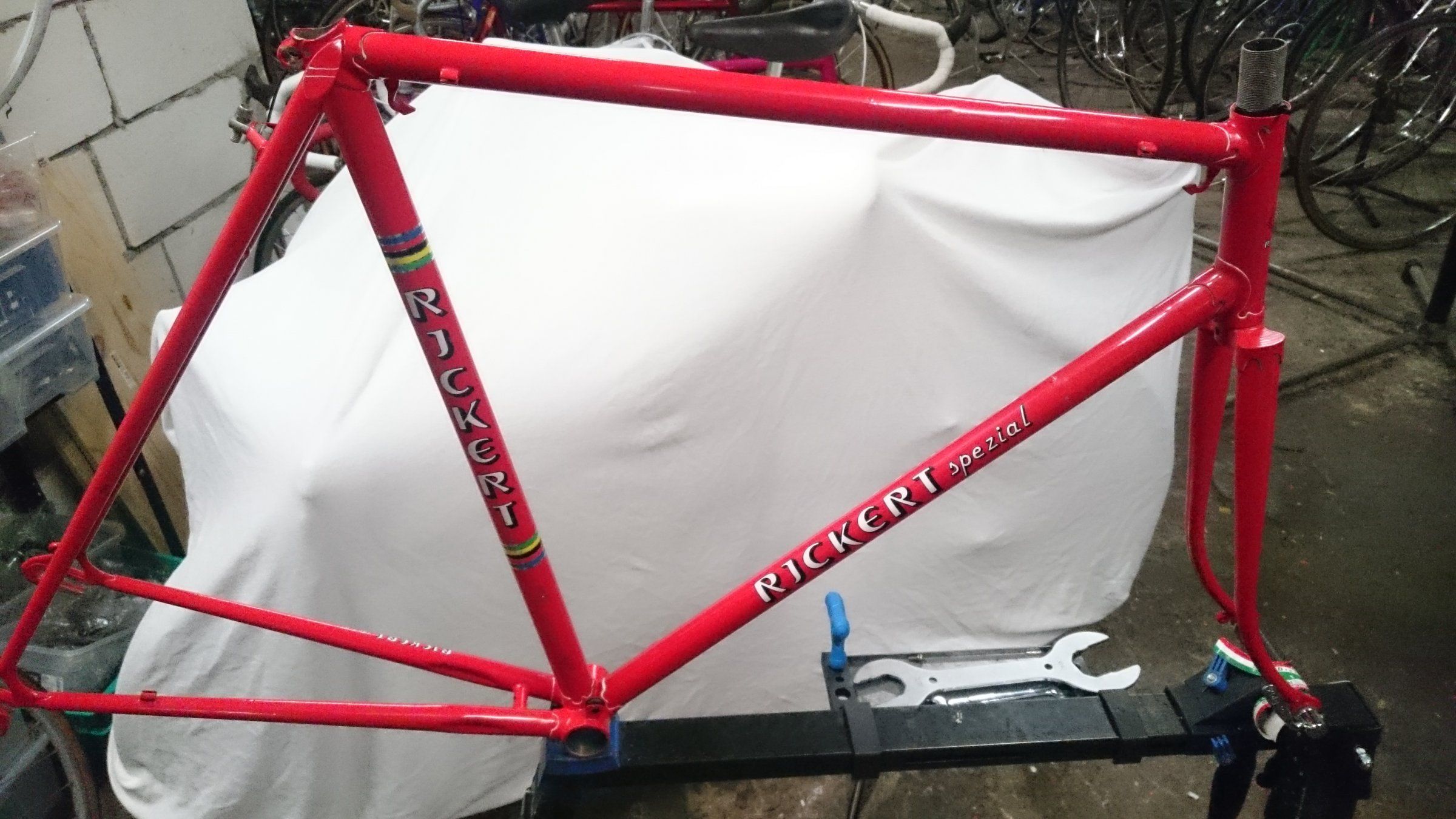

Titan Maes Kint blabla Lenker Vorbau Kombi sagt von 65. Kommt das hin? Wenn ja dann Neulack? Oder nur mal neue Aufkleber? Oder doch einfach neuer?
Und will das jemand haben? :-P Der Trend geht ja zum zweit Rickert, aber das wäre jetzt Nr drei. Oder vier? Egal. Bisschen zu groß isses mir eh. 58,5 c-t.

Einmal Schwarmintelligenz bitte. @duc750, @FSD,...
Und will das jemand haben? :p Der Trend geht ja zum zweit Rickert, aber das wäre jetzt Nr drei. Oder vier? Egal. Bisschen zu groß isses mir eh. 58,5 c-t.
Die Löcher im Steuerrohr legen die Vermutung nahe das es sich um ein Plaketten Rickert handelt. :idee:
Sieht für mich nach Neulack aus.
Details des Rahmens sprechen für 65, allerdings hatten die Plaketten Rickerts auch immer Chrom, von daher klar Neulack.
Hatte mal ein Rickert RuFa selbe Konstellation: Muffen, seitliche Bremszugführung, Steg für MZB - wurde seinerzeit auch auf Anfang 60er geschätzt!
Wobei das einzig nicht passende mE die Rolle auf dem Tretlagergehäuse sowie die Löcher im Steuerkopf wären, Tendenz eher älter. vielleicht ein nachträglich upgegradeter und neu lackierter Rahmen?
Anfang 60er , war zu Zeiten der Ric`s, die hatten die spitzen Sitzstrebenenden;), das mit der Umlenkrolle passt schon zu 65 u. Plakette.
