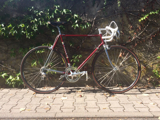

Ich hätte da was schönes aus Dortmund für dich in Rh 50cm C-T;), und auch für kleines Geld;):cool:
Der @rennschorch hat es heute bei mir abgeholt, es war sogar eine Probefahrt möglich, und danach wurde es gleich zerlegt:oops:, das einzige was sich etwas gewehrt hat, war das OMAS Innenlager mit Rillenkugellager, und Aluschalen:eek::cool:. Nun kann der @rennschorch in Ruhe den Rahmen u. die Teile aufarbeiten.
...Tja, und das will ich dann so schnell als möglich in Angriff nehmen. Zunächst einmal den Rahmen mit Seifenlauge grob vorreinigen, anschließend polieren, wachsen und innen versiegeln. Wer Tips zu einer geeigneten Politur hat, etwa @sonne und Wolken, @ Profiamateur, der Polierspezialist, oder wer im Raum Mönchengladbach, Krefeld, Viersen gegebenenfalls bei der Versiegelung mit "Fluid Film" unterstützen kann und mag, melde sich bitte. Ich bin für Hilfe und konstruktive Vorschläge dankbar.

Ich nehme für etwas verwitterte Lacke immer Lackreiniger aus dem KFZ-Bereich. Aber vorsichtig sein bei den Decals (wenn die nicht unter Klarlack sind), sonst poliert man die weg. anschließend behandle ich blanke oder rostige Stellen mit Fertan. Zum Schluss wird dann mit Hartwachs versiegelt.

Freut mich das der Kaffee geschmeckt hat:), mach bitte einen eigenen Thread zu deinem Aufbau auf, das geht hier sonst unter;).Wenn du Fragen hast einfach raus damit, doofe Fragen gibt es nicht.
Zur Aufbereitung des Lackes hatte ich dir auch schon vor Ort was gesagt, und zum Glück gibt es ja kaum o. gar keine Roststellen.
Also Rahmen mit Seifenwasser reinigen, dann Lackreiniger an einer nicht sichtbaren Stelle testen, wenn der Lack sich nicht ganz auflöst, kannst du den ganzen Rahmen damit bearbeitem, danach polieren und mit Wachs konservieren, Decals würde ich auf jeden Fall wieder anbringen.

Ich benutze die Mittel von Nigrin. Aber denke mal das Du jeden renommierten Hersteller nehmen kannst. Die werden sich nicht viel tun. Das wichtigste ist viel Geduld und Zeit. Dann bekommt man fast alles wieder zum glänzen. Aber auch nicht zu viel polieren, sonst ist der Lack irgendwann weg. Der Lackreiniger nimmt ja immer die oberste Schicht Lack etwas weg. Darunter glänzt es dann wieder. Ist quasi wie Hautpeeling. :)
Ja Nigrin nehme ich auch , aber nicht aus Überzeugung, sondern weil ich es halt vom Kfz her hatte, eigentlich braucht der Lack kein Reiniger , sondern nur eine Politur;).
Stimmt, Politur ist schonender. Da sind weniger Schleifmittel drin.
Nigrin nehme ich weil das hier in der Nähe zu bekommen ist. :D

...merkwürdigerweise sind die Konen sowie die Kugeln der HR-Nabe besser, als es bei der VR-Nabe der Fall ist. Eventuell wurden Konen und Kugeln schon einmal erneuert. Allerdings ist das Fett im HR ziemlich hart. Ich lasse es über Nacht in ......einweichen und werde sehen, was geht.
Wir hatten bei der Demontage vergessen, den Zahnkranz abzunehmen. Ich habe daher das Lager, wie üblich, von der dem Antrieb gegenüber liegenden Seite geöffnet und die Achse dann mit dem Zahnkranz komplett nach "rechts" rausgezogen. Ich werde die Tage die Laufflächen gut reinigen und berichten. VG Georg
