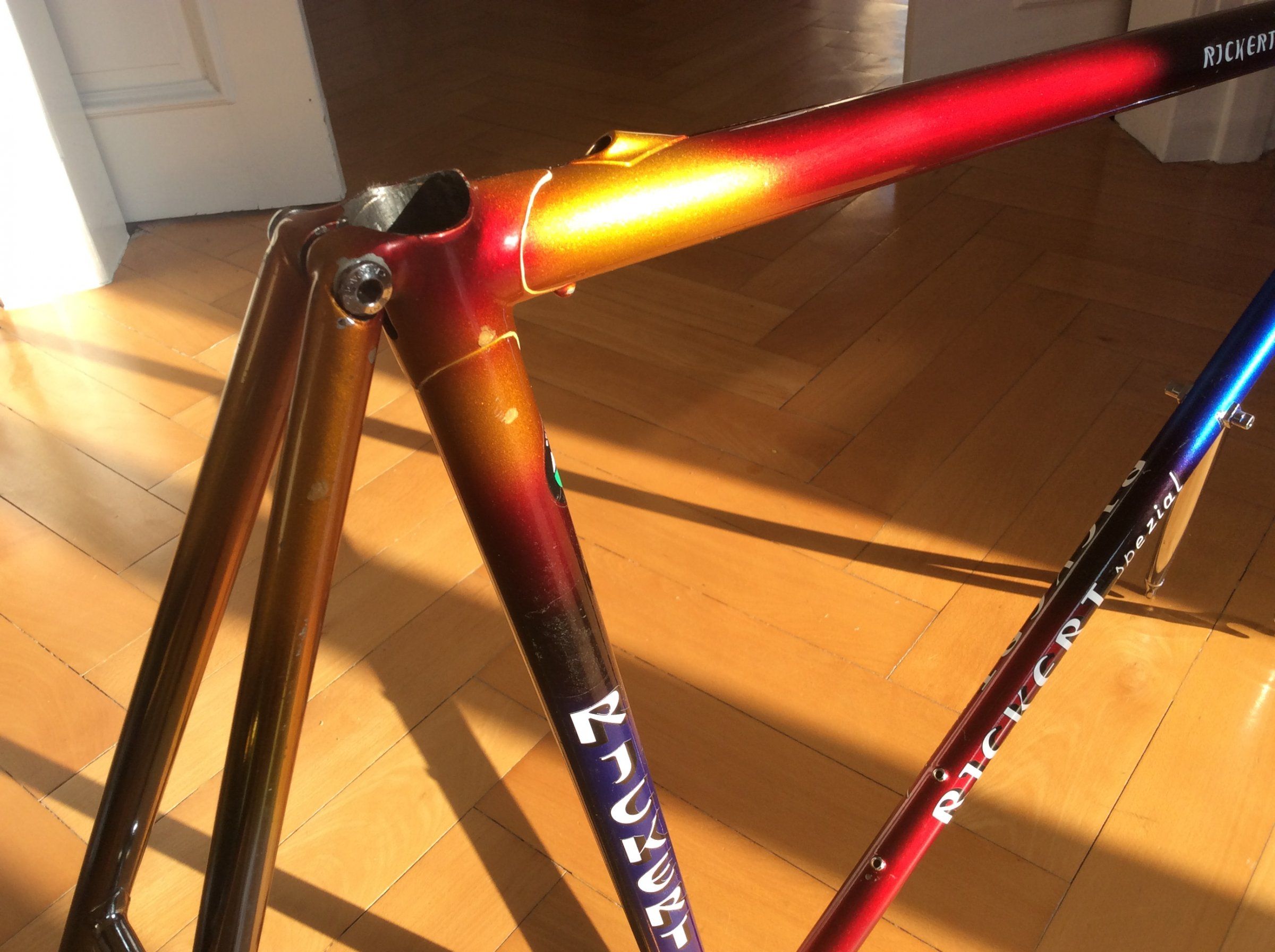

Ein Rickert in meiner Größe 64
Und noch dazu in einer besonderen Lackierung! Ganz fein ist das fadeout der Lackierung auf den Streben. Sehr kleines "R" auf der Gabelbrücke.
Hat irgendwann neue Decals mit Einzelbuchstaben bekommen, ich weiß noch nicht, ob mir die gefallen. Netter wären vielleicht originale Folien? Mal sehen...

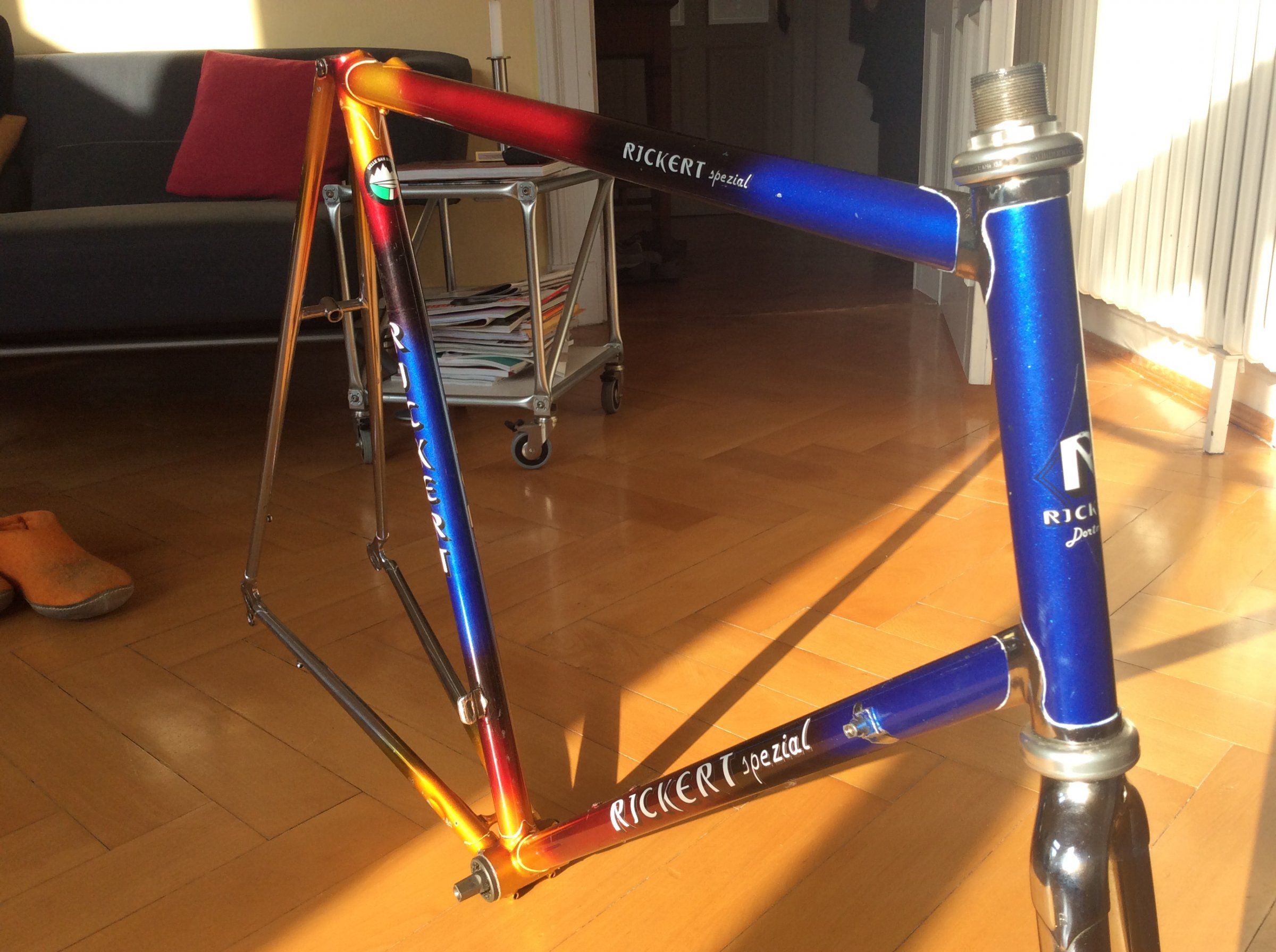

Der Gabelschaft wird noch um einen cm gekürzt. Dann ist zwar die Bohrung nach oben offen, aber das dürfte keinen Stabilitätsverlust bedeuten. Es war wie bei Jennifer ein fetter Spacer verbaut.
Was ich gerne wüsste: 531 oder 753???
Aufbau wohl mit Chorus/Record 10fach.
Wie lang ist eigentlich das Oberrohr?

Knappe 58 mm
Wird also ein 130er Vorbau.
Der Schaft wird im oberen Teil ja eher auf Zug belastet, bin mir aber auch nicht sicher, ob noch genug Fleisch da ist....
Dann würde mir der Rahmen mit einem kürzeren Vorbau ja auch passen. :D
Bau den doch erst einmal mit der Distanzhülse auf und schau wie er sich so fährt.
Ich bevorzuge ja sonst eigentlich etwas mehr Sattelüberstand, bin aber überrascht wie komfortabel sich der Rahmen mit dem höheren Gabelschaft fährt.
@Sonne_Wolken hat dein Gabelschaft auch so eine Bohrung?
Tja, kürzen oder nicht....
Bei mir sieht der Gabelschaft genau so aus. Habe auch diese längliche Bohrung. Bin mir aber nicht so sicher ob ein Absägen nicht einen Verlust an Stabilität bedeutet. :idee:
Bei meinem Rickert gibt es dieses Langloch auch im Gabelschaft.

Bin mir ziemlich sicher, dass mein Rickert kein Loch da hat. Mir ist bei Rahmen nach 1990 auch erst einmal so ein Loch im Schaft unter gekommen, bei einem Wasserrohrrahmen von Raleigh.
Nee, nee, weder bei Sonne_Wolken noch bei mir ist Ahead der Fall.
Der lange Spacer hat auch keine "Beule" für die Nut. Seltsamerweise ist oben ja auch ein halber Zentimeter normales Gewinde. Da wäre es dann schwierig, eine Scheibe mit Beule, die ja gerade bei älteren Steuersätzen Standard war, über das Gewinde zu bekommen.
