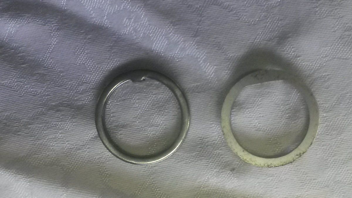

Hier mal ein Foto:
links: bsa rechts: franz.
so kenn ich es zumindest,
wie die italienischen aussehen, weiß ich nicht, die Gewinde passen aber auf bsa.
Hier mal ein Foto:
Ich weiß nicht, ob das so stimmt. Es kann bei Stronglight vielleicht so sein, dass man anhand der Scheiben die Gewindemaße zuordnen kann,... "markenspezifisch"... allgemein würde ich das nicht so sehen. Ich habe genügend Räder (gehabt/gesehen/repariert/...), die trotz einer flachen "Nut" BSA-Gewinde haben.
Der Verkäufer sollte dir aber vernünftig Auskunft geben können - der müsste wissen, worum's geht, bei der Erfahrung (anhand der Anzahl an Bewertungen) mit Fahrradteilen.
