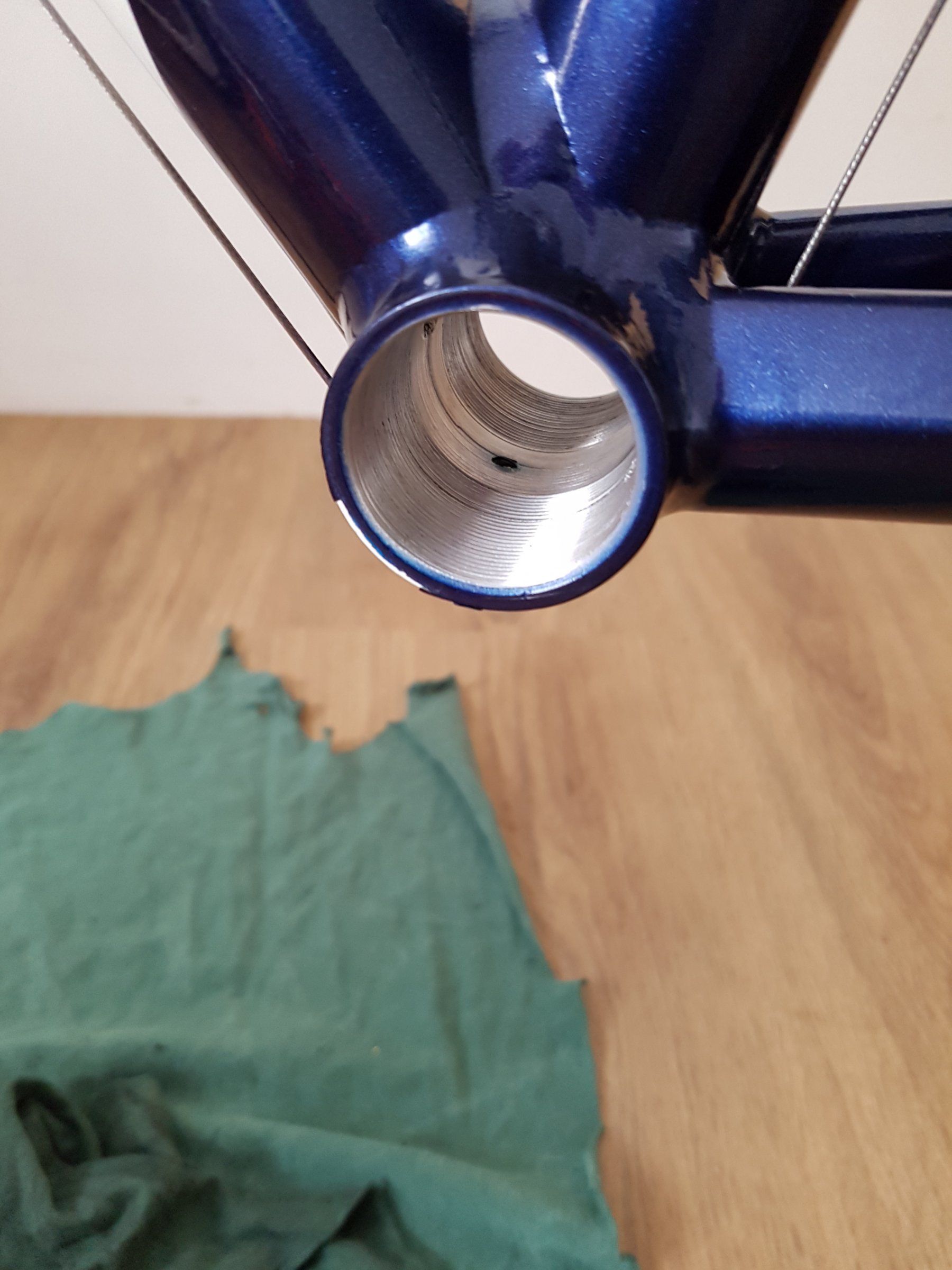

Moin. Alte Lagerschalen raus. Ordentlich Sauber gemacht und die Gewinde bzw Gehäuse eingefettet.
So sollte es aussehen,bevor man die neuen Schalen einbaut
