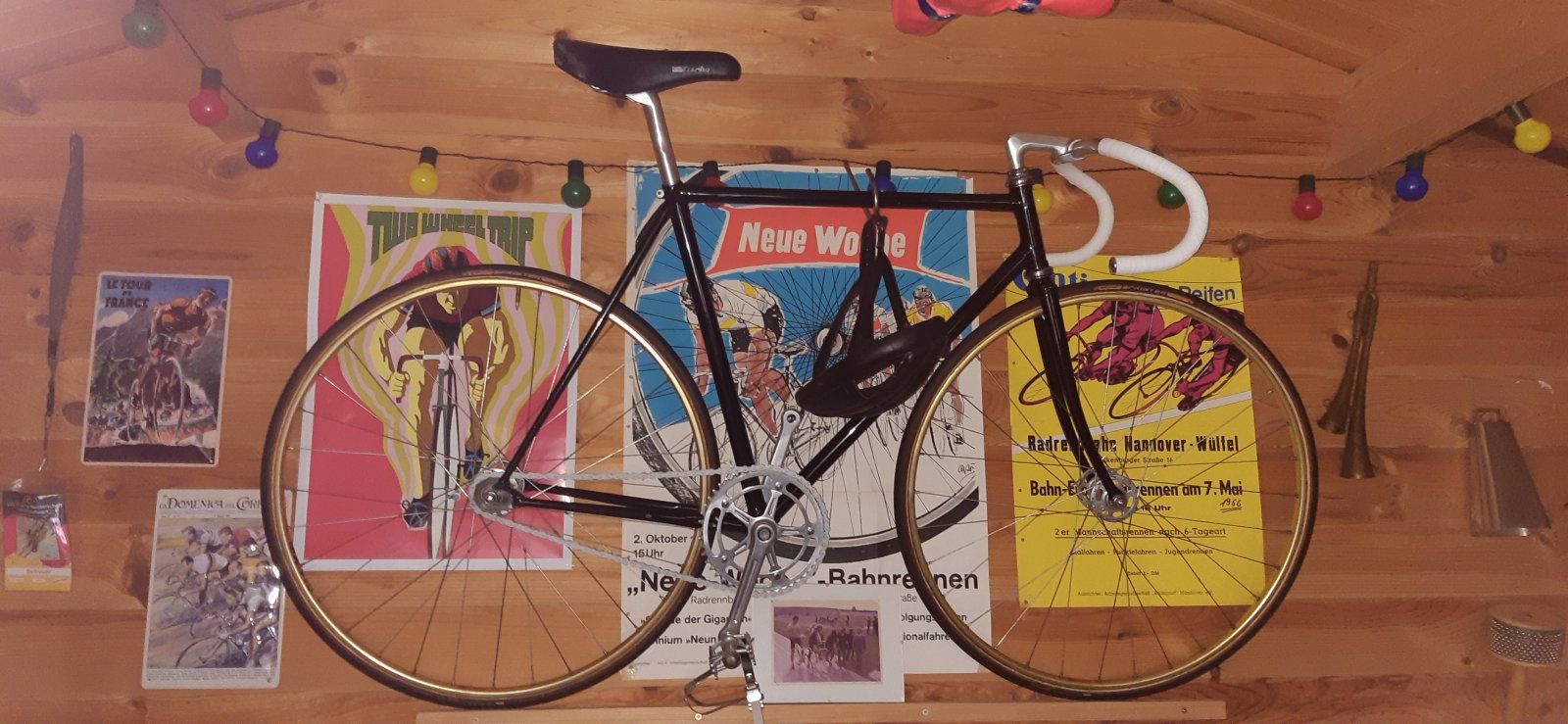

Holla ! Meine Bahnmaschine, klassisch natürlich

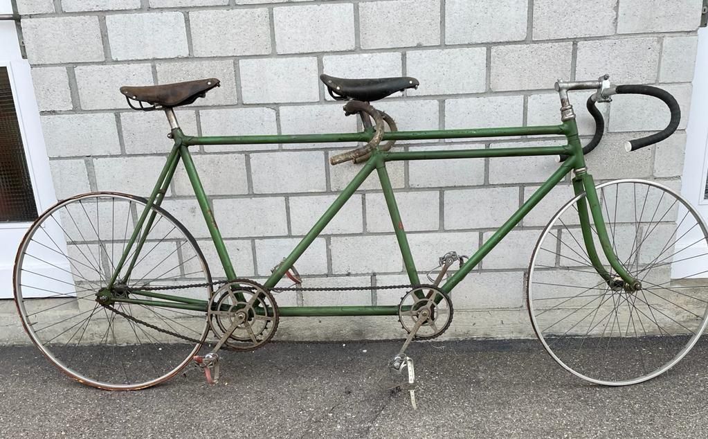

Die Achsen lassen sich ja leicht gegeneinander tauschen.
Tolles Foto :daumen:
Ich glaube es ging darum, dass antriebsseitige Kurbeln normalerweise ein Rechtsgewinde für die Pedale haben, diese hier für die linke Seite aber ein Linksgewinde benötigen.

Bahn Sprinttandem 1971 Hannover
Am hinteren Tretlager wurden beide Kurbeln mit Kettenblatt montiert. Vorne Kettenbblatt links.
Es mussten aber die richtigen Pedalen (l/r)passen!!!!
Es gab (gibt?) ja spezielle Kurbelsätze für Tandems, damit man normale Pedale montieren konnte.
Achsenwechsel (und passendes Anzugdremoment) ist natürlich auch möglich.
Ich meine die TA Pro V gab es auch mit Kreuzgewinde. Da passte Links- und Rechtsgewinde rein. Erstmal schwer vorstellbar, wenn man das noch nie gesehen hat.
Oder halt die Pedalachsen tauschen
Genau, es waren spezielle Tandemkurbeln damit die normalen Pedalen passten. Ich hatte auch nur ein Satz
Pedalen zum Bahnfahren als Eigentum. (Campa Pista, damals glaub ich 35,- DM, war viel Geld für einen Lehrling) Musste ich dann umschrauben....
Ausserdem hat es ja auch seinen Sinn auf der linken Seite Linksgewinde zu benutzen....
Auf der Bahn ohne Schaltung ist man da sehr flexibel. Auf der Straße mit Schaltung gibt es für alle 3 Varianten gute Gründe.
