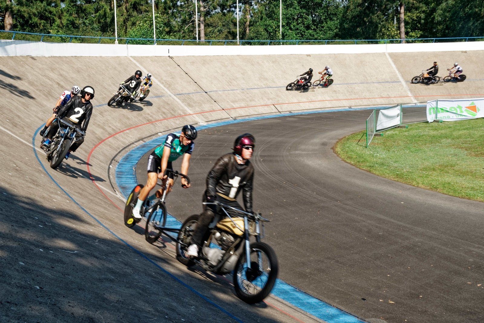

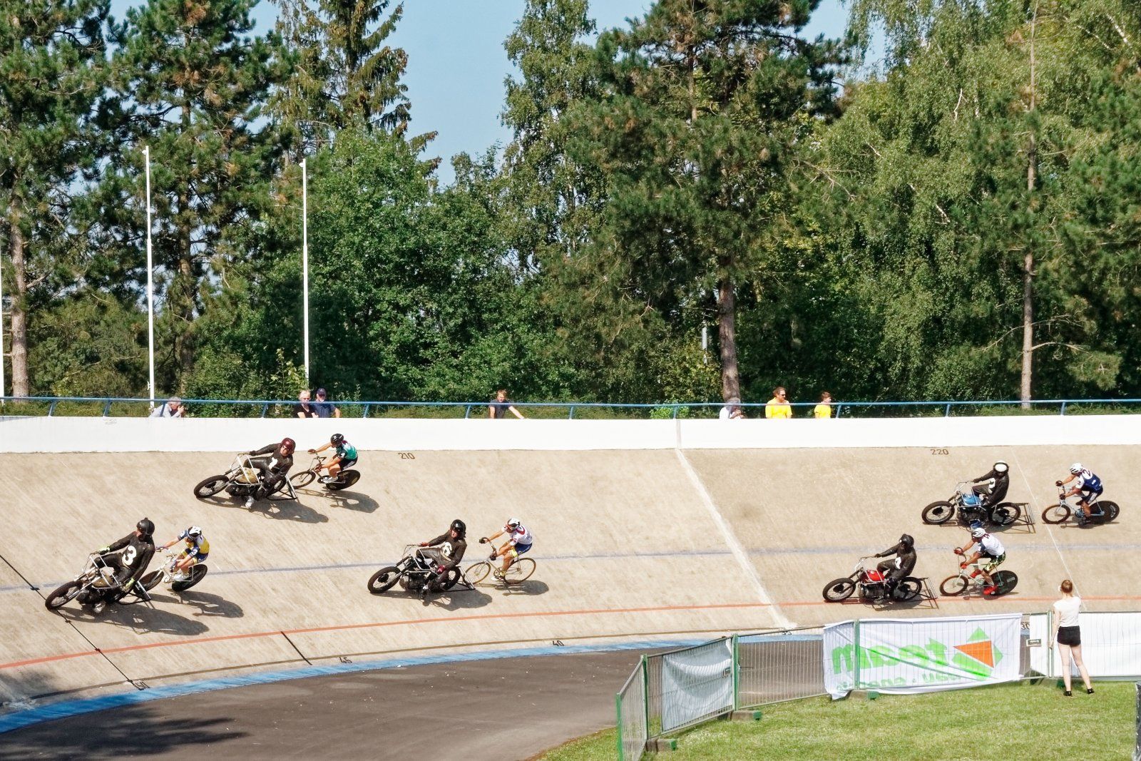

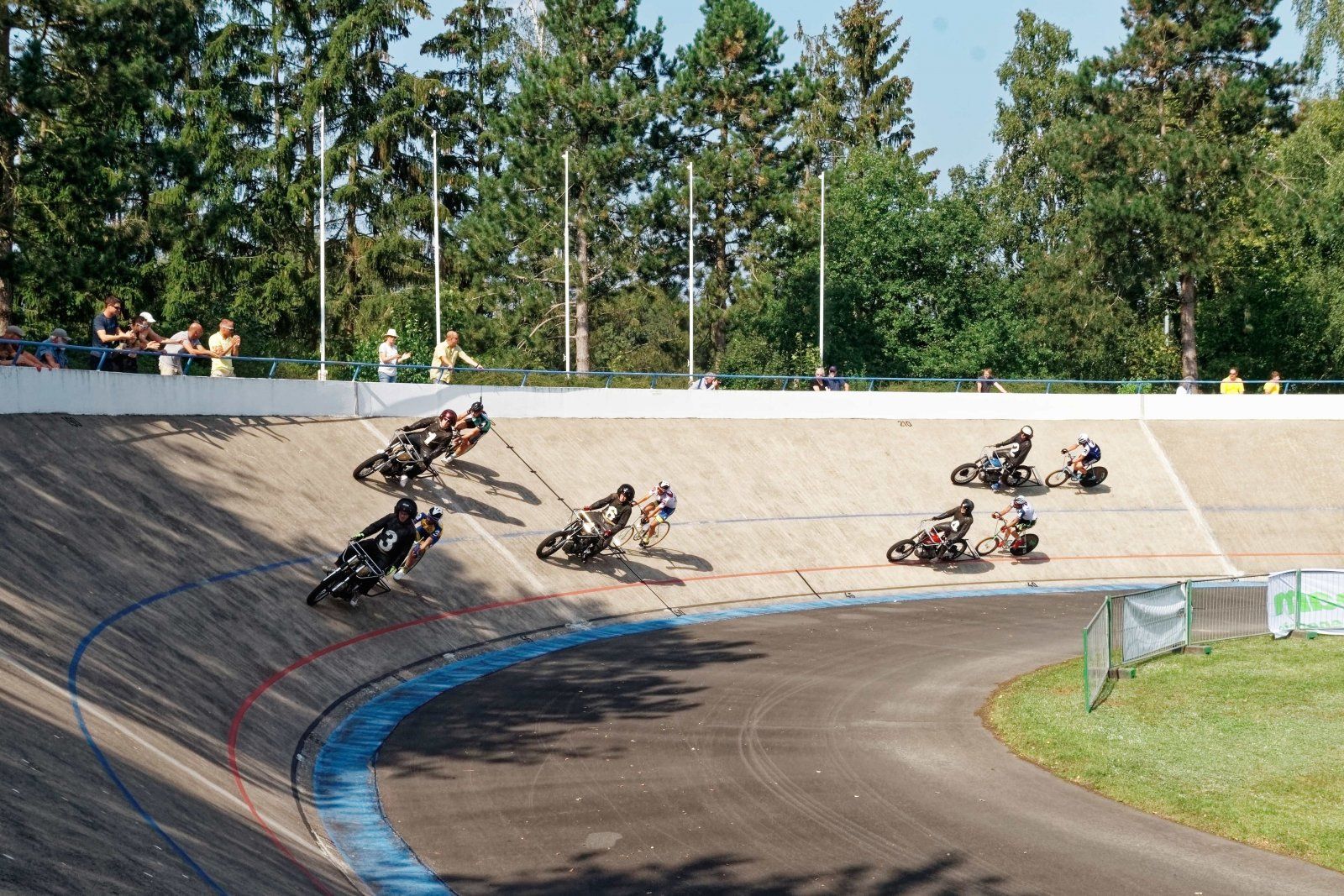

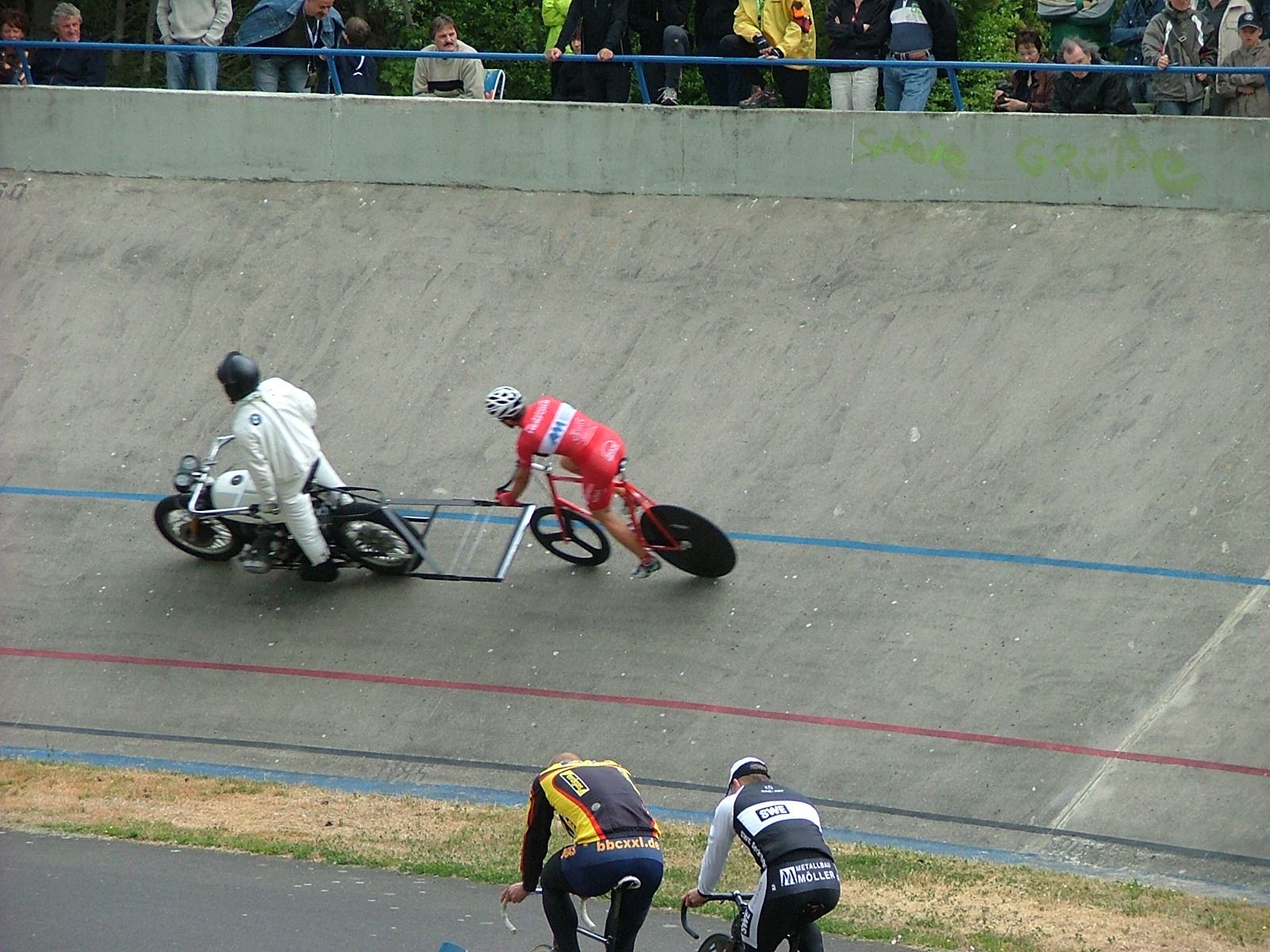

Ich bin lieber hinter den berliner BMWs gefahren als hinter den alten Simis aus Heidenau. Hinter denen gehts nie wirklich schnell, die Bahn gäbe aber mehr her.Hej!

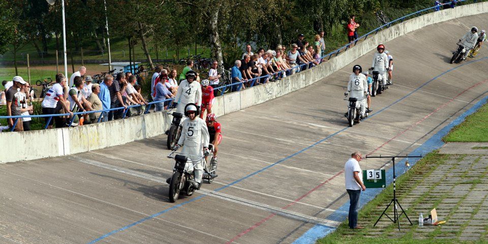

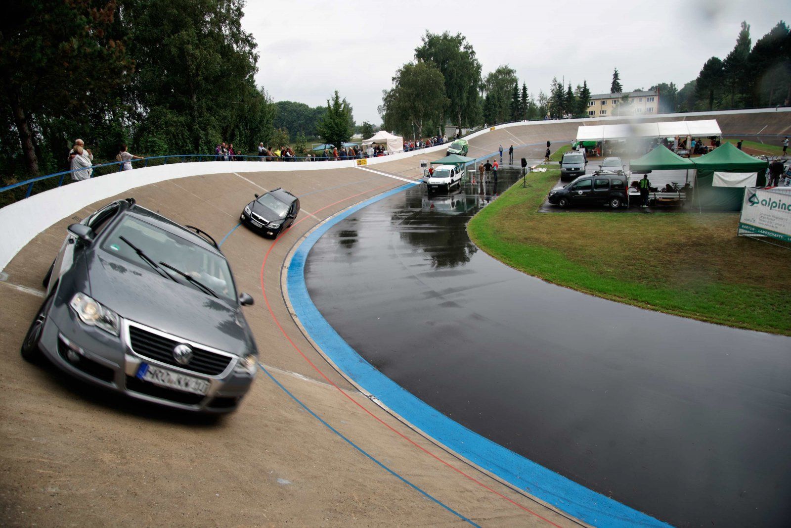

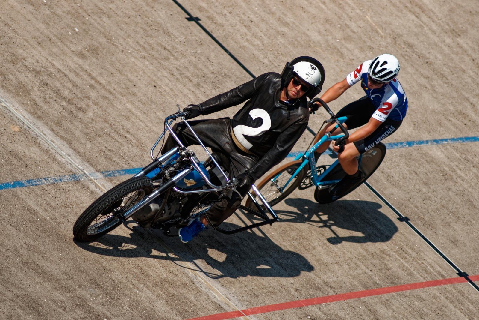

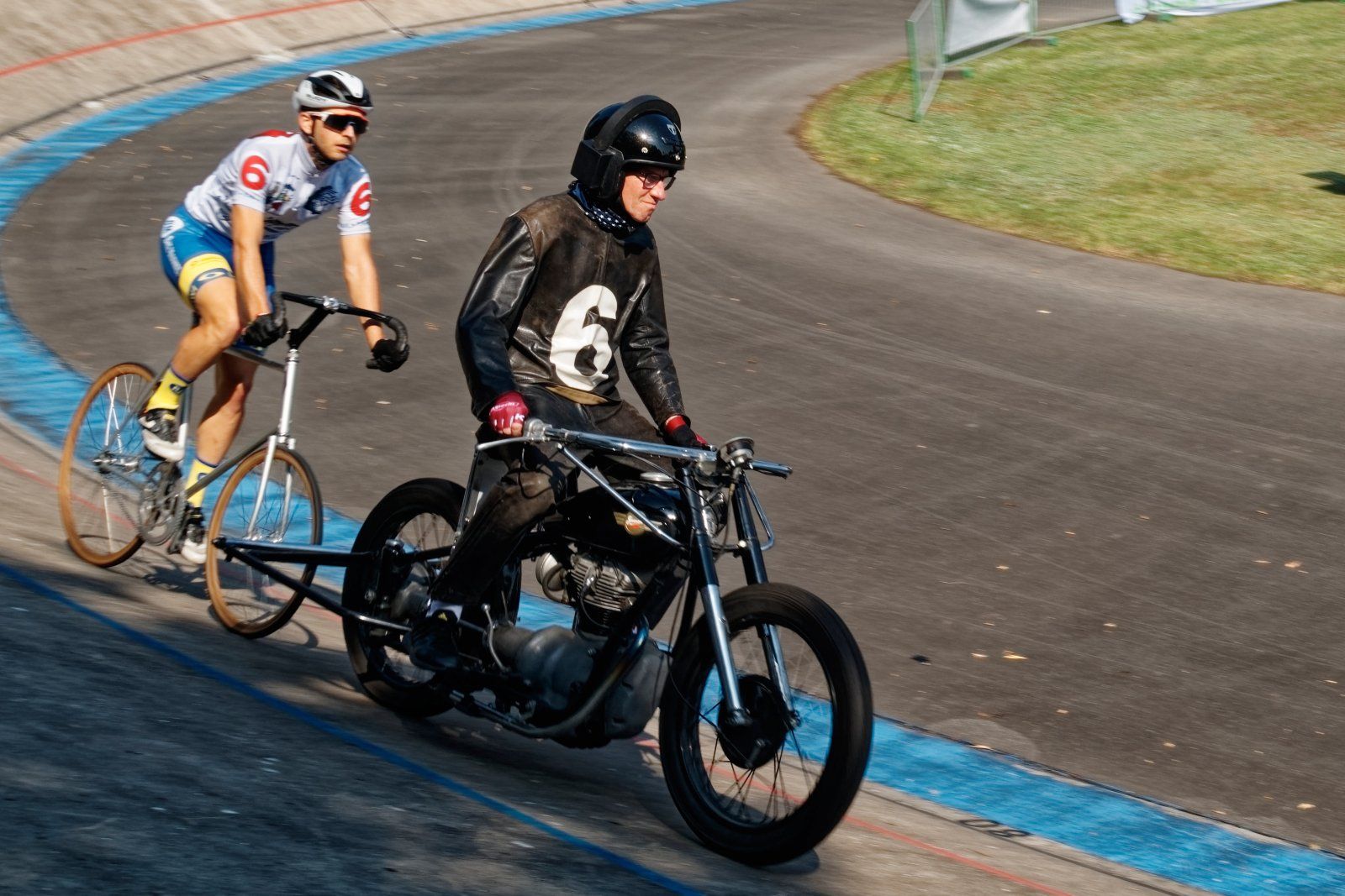

Ich fahr jeden Tag den Autos hinterher ? Das reicht mir (Hust).Ich bin lieber hinter den berliner BMWs gefahren als hinter den alten Simis aus Heidenau. Hinter denen gehts nie wirklich schnell, die Bahn gäbe aber mehr her.
Hier 2008
hier 2011

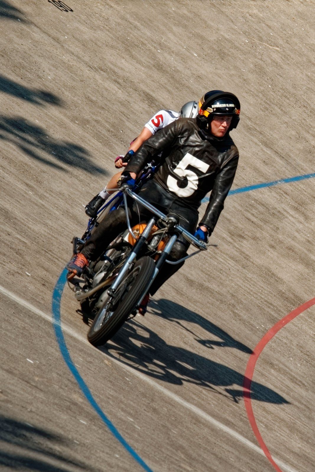

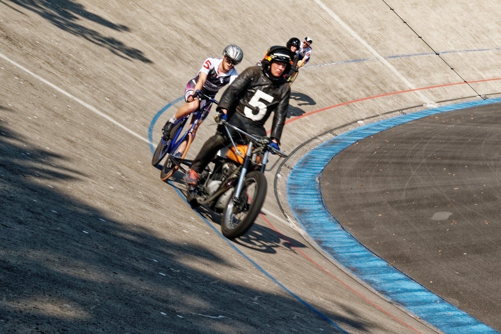

Eigentlich bei allen, egal wie alt, zumindest hinten, damit sich die Rolle nicht aufschwingen kann. Vorne hatten die alle eine Federung.Frage ?
Ist die Federrung bei den Schrittmacher Maschinen neueren Datums ausser Kraft gesetzt

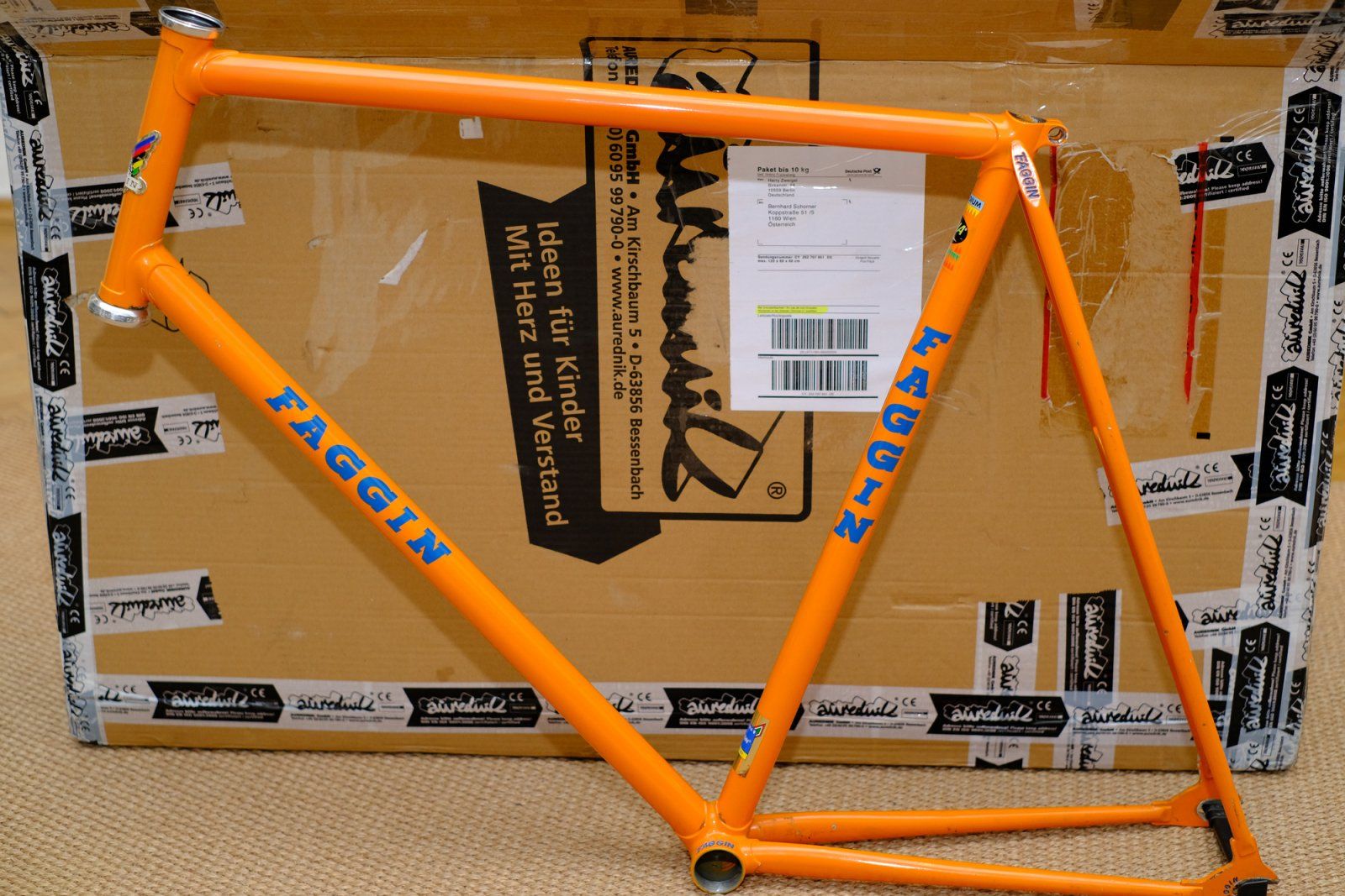

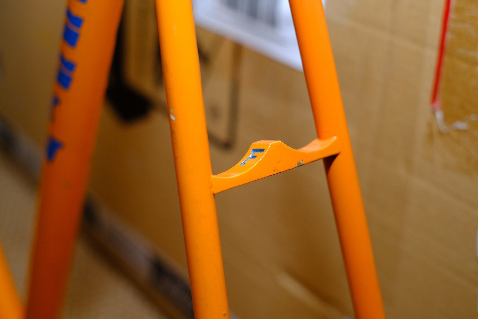

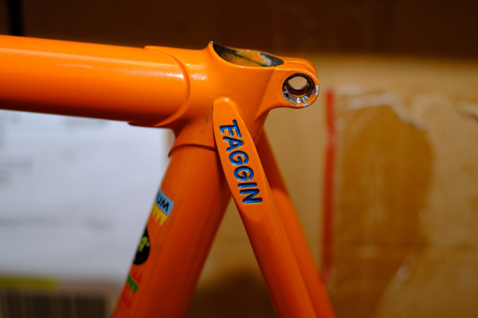

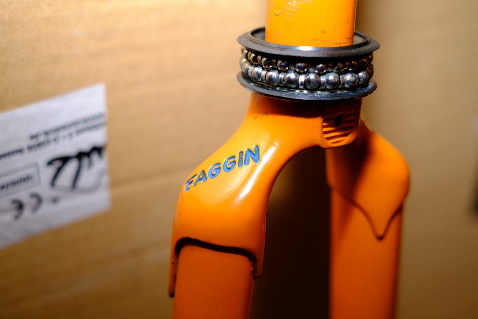

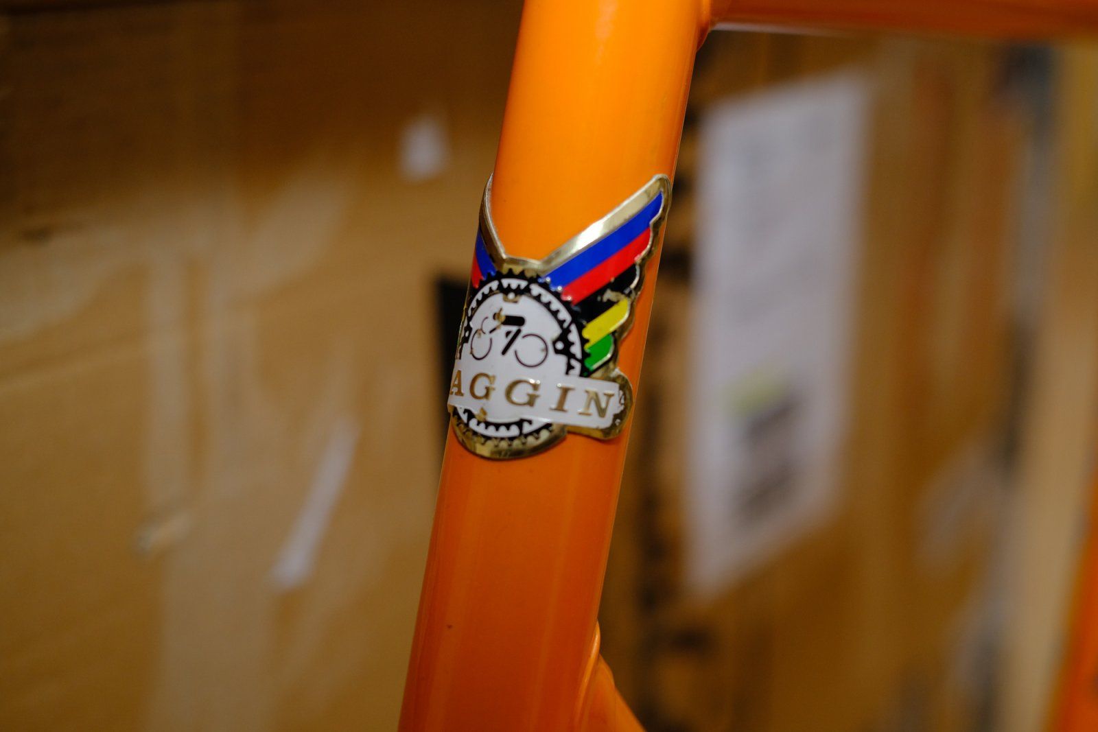

mir ist heute unverhofft ein sehr schöner Faggin Rahmen in meiner Größe zugeflogen. Soll bis zur nächsten Bahnsaison im Herbst aufgebaut werden. Die Freude ist groß!
Über den Sommer sollen Teile gesucht werden. Steuersatz ist zum Glück dabei. Unsicher bin ich mir bzgl. Hinterradnabe: 110mm Einbaubreite, aber 10mm Weite der Ausfallenden, NJS Naben hätten ja 8mm, oder?
Was würdet ihr für Teile empfehlen? Hätte gerne Rekord Kurbel und Naben, bin aber nicht sicher, ob sich die auf 110mm umspacern lassen. Eilt jetzt nicht, aber ich bin für Tipps dankbar.
70mm Gehäuse ist wohl zu 99% ITA, oder besteht die entfernte Möglichkeit auf 70mm BSA?
Kann jemand Infos zum Baujahr geben?
VG,
Stefan
Wäre auch zu schön mal was "normales" zu erwischenEs gab doch auch mal 110 mm Bahnhinterräder. Sind aber selten.
Fluchten die Ausfaller bei den gemessenen 110 mm paralell oder leicht nach innen ? Vielleicht hat ein Vorbesitzer den Hinterbau auf seine alten Bahn_LRS zusammen gedreht?
