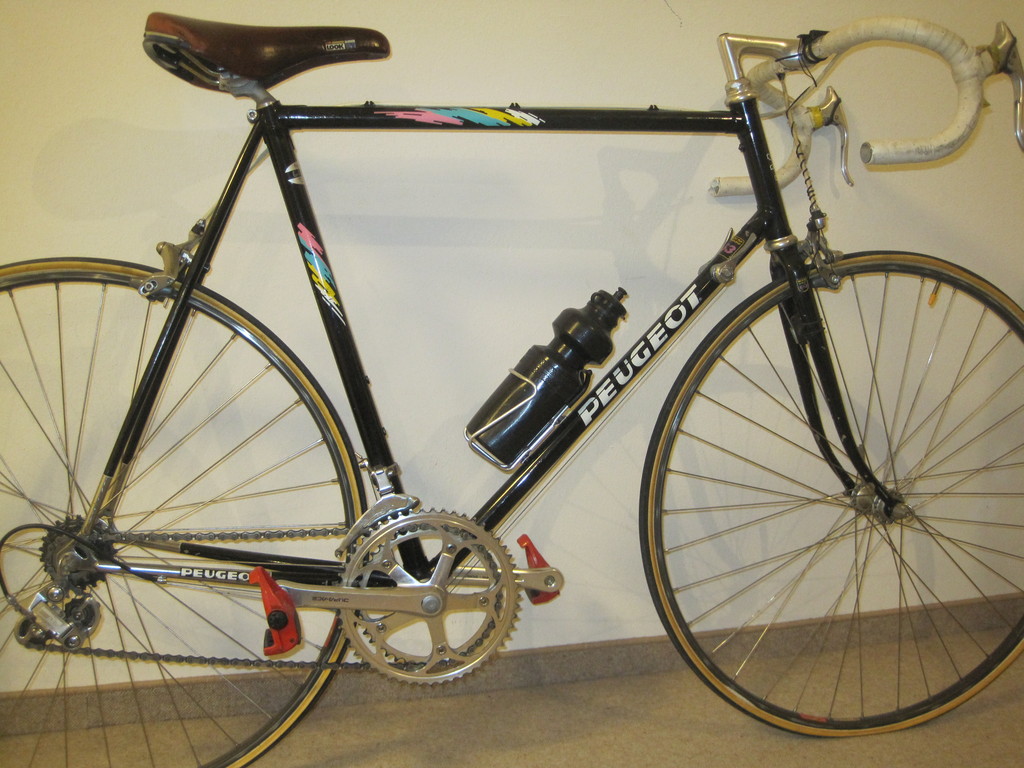

AW: Thema: Räder und Teile. Was ist Das und Was ist Es Wert?
Mein Arbeitskollege sucht sowohl faktische wie preisliche Informationen zu folgendem Rennradl:
Er hat das Rad mal von einem Freund bekommen, der beim Vorläufer vom Team Gerolsteiner gefahren sein soll, müsste also vom Bundesligisten PSV Cologne ein Vereinsfahrrad sein. Auf dem Rahmen soll der Name auch noch stehen, das reicht er mir nach. Das Rad sei so eigentlich bei ihm angekommen und nicht verändert worden. (Selbst die Schlauchreifen hat er noch drauf...)
Jahrgang sei somit um 1990 rum, anhand des Katalogs von 1989 konnte ich zumindest mal rausfinden, dass die Lackierung mit den "fleckigen Streifen" ab 1989 kam, vorher waren es ja die klassischen Peugeot-Streifen. Schwarz ist von den Rahmen im Katalog allerdings keiner.
Hier mal die Fakten, soweit seine Bilder mir Aufschluss geben konnten.
Rahmen: Peugeot (Reynolds 653) in ~60cm, der selbe wie der hier
Komponenten: Dura Ace Ausstattung (komplett?), Mavic GP4 Schlauchreifenfelgen, Look-Pedale, Look-Sattel(?).
unbekannt: Vorbau,Lenker,Ritzelanzahl,Sattelstütze
Was meint ihr?
Bild in riiiiesig nach dem Klick
Was meint ihr?
servus,
also ich kann dir nur auskunft über deine frage zu den dura ace komponenten geben.
die schaltgruppe ist ne sachs new success, was nichts schlechtes war seinerzeit. passend zu den sachs komponenten dürften die bremsen von modolo sein. entweder slk oder mach 3 oder sowas. auch brauchbares material.
denke nicht dass das rad von peugeot so ausgeliefert wurde, aber sonst ein stimmiger "deutscher" aufbau ;)
servus,
Schon mal vielen Dank für die Info!

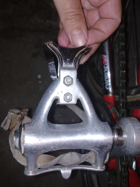

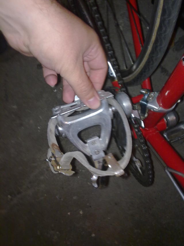

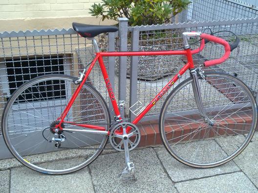

moin,
1. frage: kann man das alter und wert dieses stahlrahmens(komplette 105er ausstattung) irgendwie rausbekommen?
2. frage: was sind das für campagnolo-pedalen?
