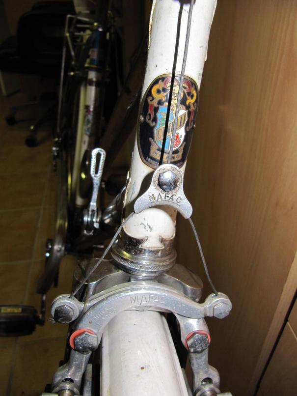

HAbe hier ein Cinelli Damenrad Campagnolo ,MAFAC ausgestattet.
Daten:
Schaltwerk: Campagnolo record 4fach
Tretkurbel: Stronglight
Naben: Campagnolo Hochflasch
Bremsen:MAFAC Mittelzug-Bremsen (Griffe)
Vorbau: Titan?!
Tretlager: Campagnolo
Habe das Rad hier rein gestellt, weil ehr Rennradtypische Teile verbaut sind.
Weiss nicht ob das Licht Original ist oder nicht.
Das Schutzblech(plastik) und der Gepäckträger wurden erst Nachträglich montiert.
Wie bringt das Rad mehr zerlegt oder im set.z.b bei ebay.
Es interesiert mich Natürlich auch sehr was das für ein Rad ist.
Weil ein reines rennrad ist es Glaub ich nicht.
Hier wird mir bestimmt weitergeholfen
GrussAlex

Hallo Alex,
schönes Fahrrad!
Handelt sich um ein höherwertiges Sportrad, dessen Herstellung wohl so um die späten 1950er/1960er einzuordnen ist. Suche derzeit für meine Frau was neues für den Frühling. Bei Verkaufsinteresse würde als VB mal 300 in den Raum werfen.

Cinelli Damen-Renner, wohl entprechend dem Einsteigermodell Riviera, das bei Garlatti für C. gebaut wurde. Lenker, Bremsen, Vorbau, Schaltwerk, Kurbeln und die Bleche dürften noch die originale Bestückung sein, der Träger ist aus den 80ern und gehört weg. Sattel sowieso. Dürfte unter Cinelli-Fans und Sammlern durchaus begehrt sein und ist auch recht selten, wohl seltener als die SC- und B-Modelle aus den 50er und 60ern. Ich würde den Preis auch bei rund 300 Öre taxieren, in der Bucht ist wohl auch mehr zu erzielen. Allein das Schaltwerk aus Bronze wird schon recht teuer gehandelt. Was nicht passt ist der billige Simplex-Schalthebel da gehört einer von Campa dran.
Ein bissl rätselhaft ist der Sockel für den Schalthebel, den gab es üblicherweise in den 50ern und 60er noch nicht, von daher könnte das Rad auch ein bissl jünger sein. Die Mafax-Racer mit den roten Buchsen würden auch nicht in die 50er passen, da gab es welche mit Bronzebuchsen.
Anlötsockel für Schalthebel an (italienischen) Renn- und Sporträdern aus den 50er Jahren sind keine Besonderheit. In Frankreich hat man das schon ab den 1930er Jahren gemacht.
Jaja, aber halt ned bei den Cinellis. Bei den Rivieras weiß ich es nicht ganz genau, es gab ja damals auch schon im Oberrohr verlegte Bremszüge. Nix ist schwieriger als die diversen Cinellis zu datieren.
