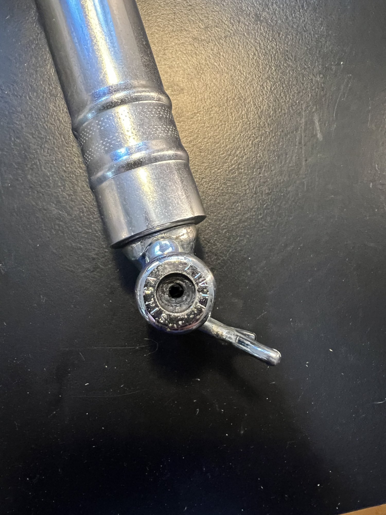

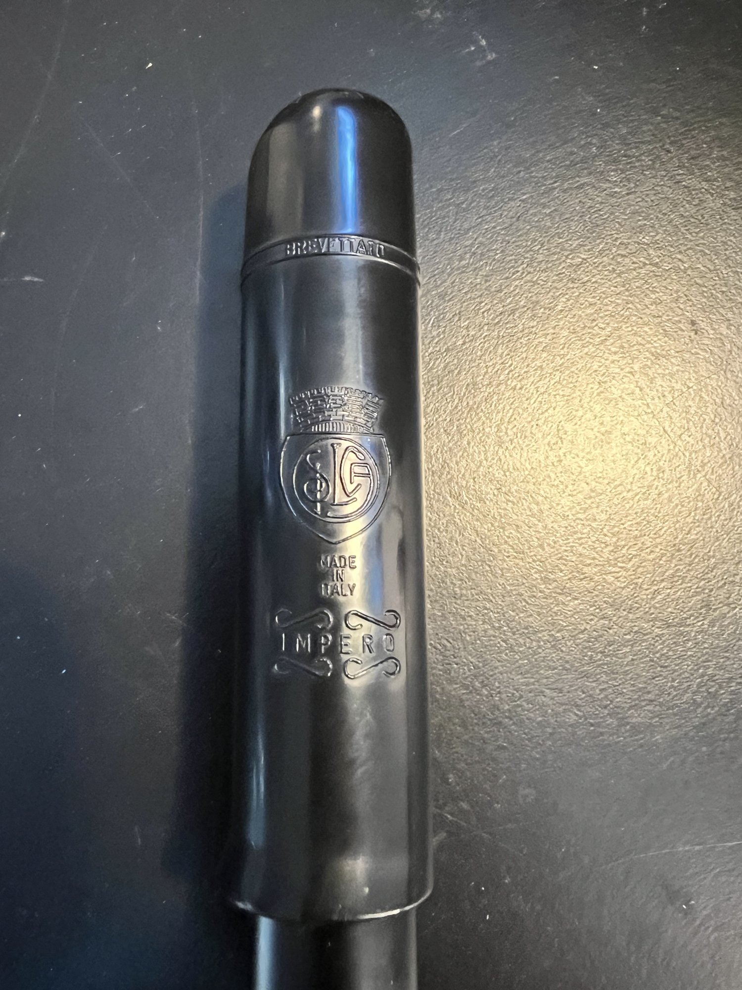

Man sollte schon bedenken, wie alt diese Pumpen sind und daß Kunststoffe verspröden.
Wer nicht gerade aktuelle Fett-Reifen mit Niedrigdruck fährt, sondern klassisch-schmal, muß beim Pumpen damit rechnen, daß die Pumpe zerbirst.
Ist mir leider schon passiert.
Hab zwar noch 2 Stück von den schönen Teilen, aber nur zum Ansehen.
Ich möchte nicht so einen Haufen Kohle für ein Teil ausgeben, welches seine Funktion vielleicht nicht mehr erfüllt.
Keine Angst, du musst sie nicht kaufen.

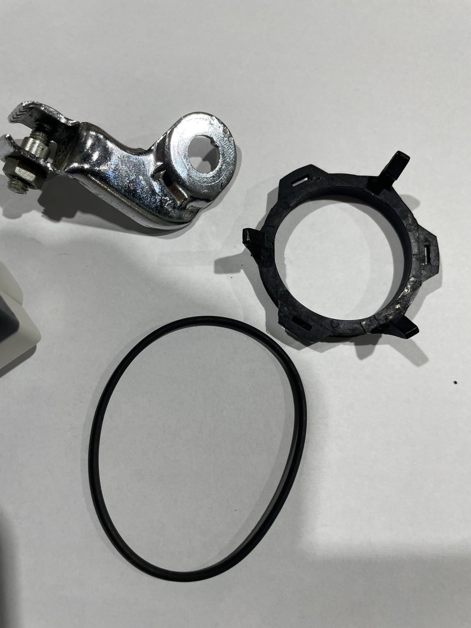

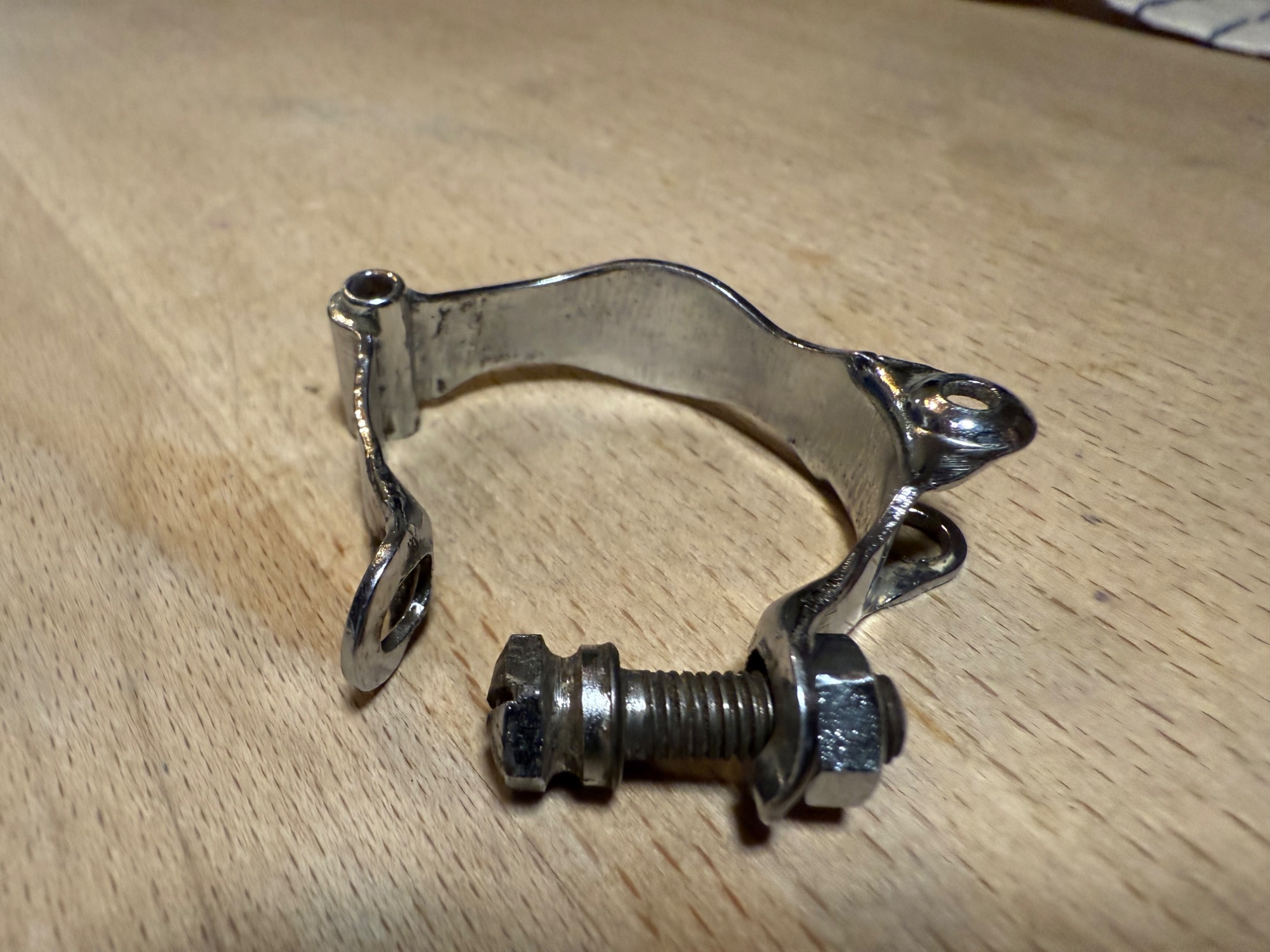

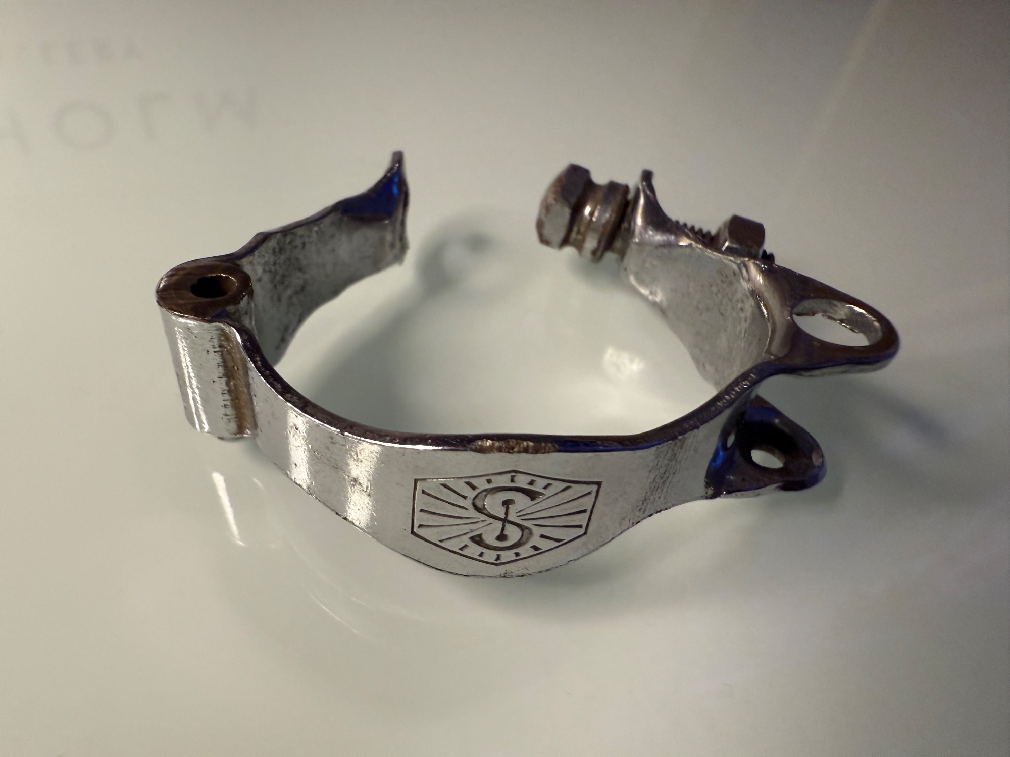

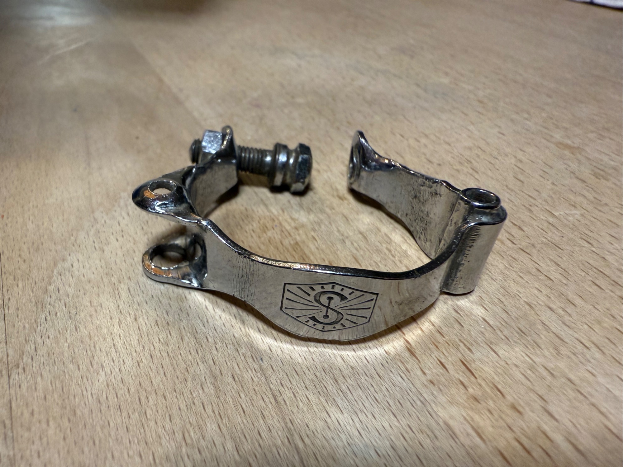

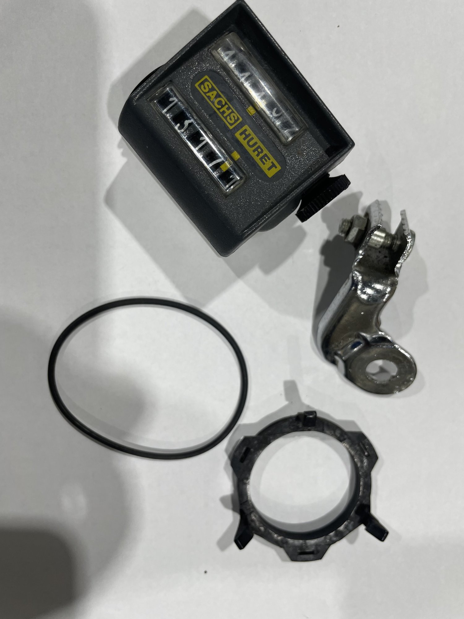

Das ist der Zugumlenker, der am Unterrohr kurz vor dem Tretlager montiert wird. Auf der linken Seite ist ein Gegenhalter für die Außenhülle zum Umwerfer, auf der rechten Seite ist normalerweise ein längeres, gebogenes Rohr für den Zug zum hinteren Schaltwerk. Das scheint hier abgebrochen zu sein. Wenn ich damit richtig liege, wäre leider auch der "Wert" geklärt. Das Logo sieht eher nicht nach Simplex aus.
Jetzt hat’s geklingelt! Das Röhrchen scheint abgesägt worden zu sein…

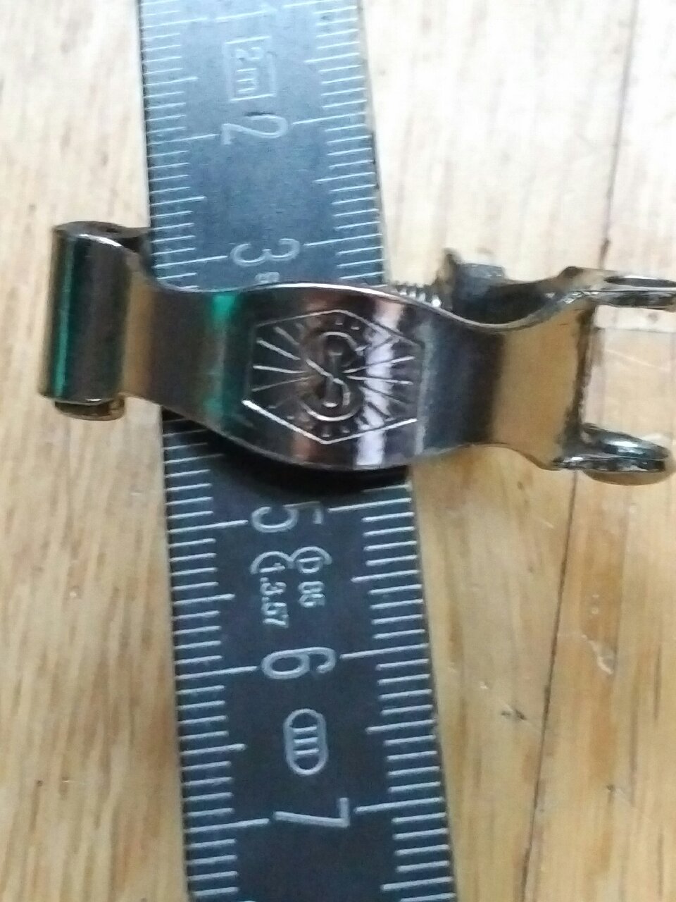

An abgebrochen glaube ich nicht, abgesägt wäre möglich, dann aber zumindest kein Einzelfall: Ich habe die gleiche Schelle hier liegen. Verbaut war sie an einem Rickert-Rufa, das auf Antriebsseite eine an den Rahmen gelötete Zugführung auf dem Tretlager hatte. Zu dieser lief der Zug zum Schaltwerk durch dieses Röhrchen. Vom verbauten Zustand gibt es leider kein Photo, hier ist aber der Zwilling:
Die Wertanfrage bei den Franzosenteilen blieb ergebnislos.

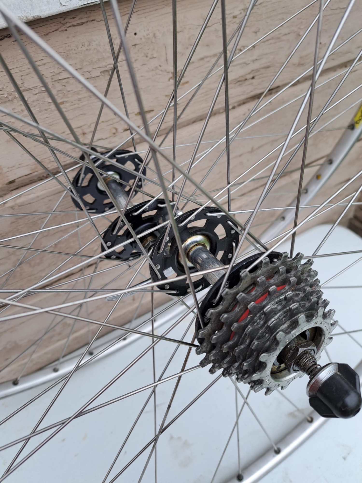

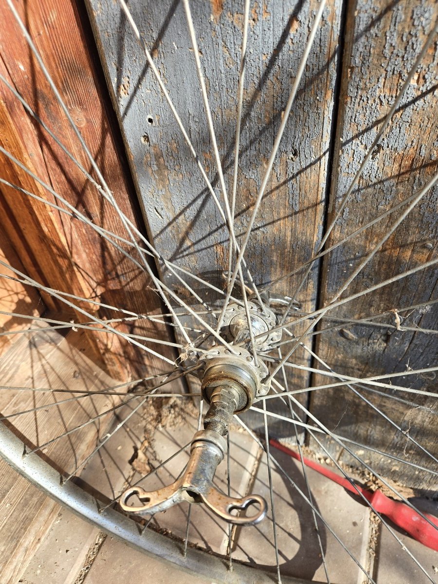

Kennt hier jemand diese Naben?
Sind die was besonderes oder eher 0815 Ware?
Ich denke, dass das sehr wahrscheinlich französische Naben sind, aber frag mich bitte nicht nach dem Hersteller.
Es handelt sich auf jeden Fall um einen eher einfacheren Nabensatz (aus dem unteren Preisregal, der wie ich schätze 60er bis Anfang 70er Jahre).
Es handelt sich auf jeden Fall um einen eher einfacheren Nabensatz (aus dem unteren Preisregal der wie ich schätze 60er Jahre).
Von WECO gab es auch solche, ich würde auch eher einfache Naben sagen.
