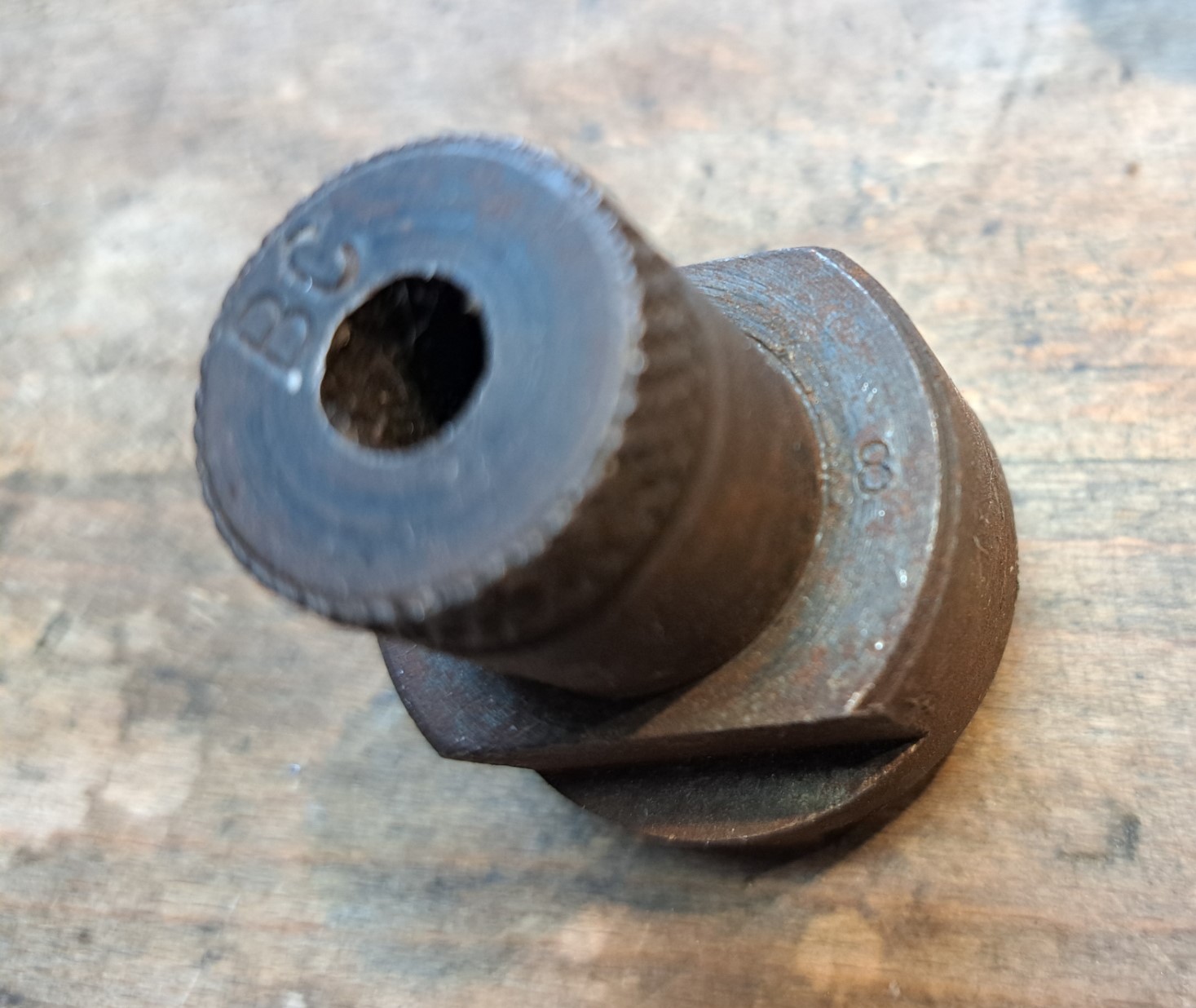

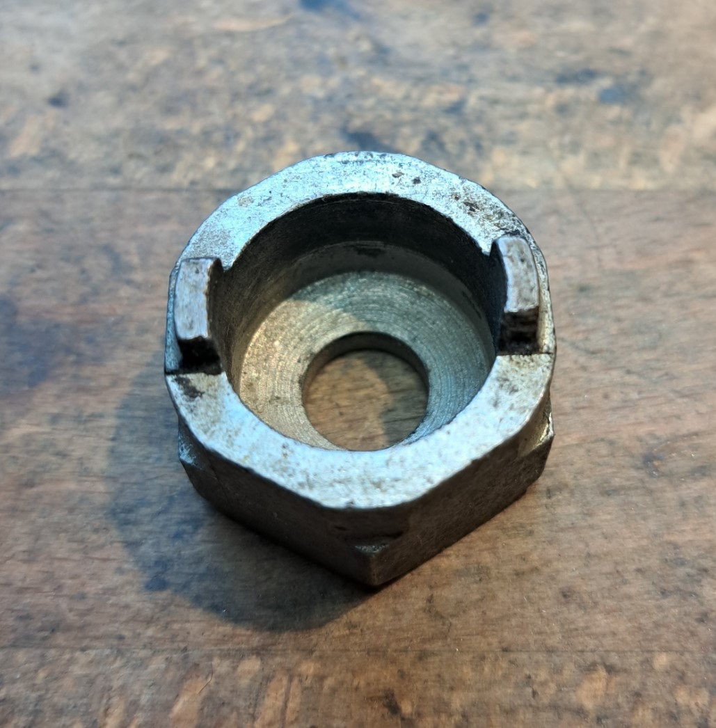

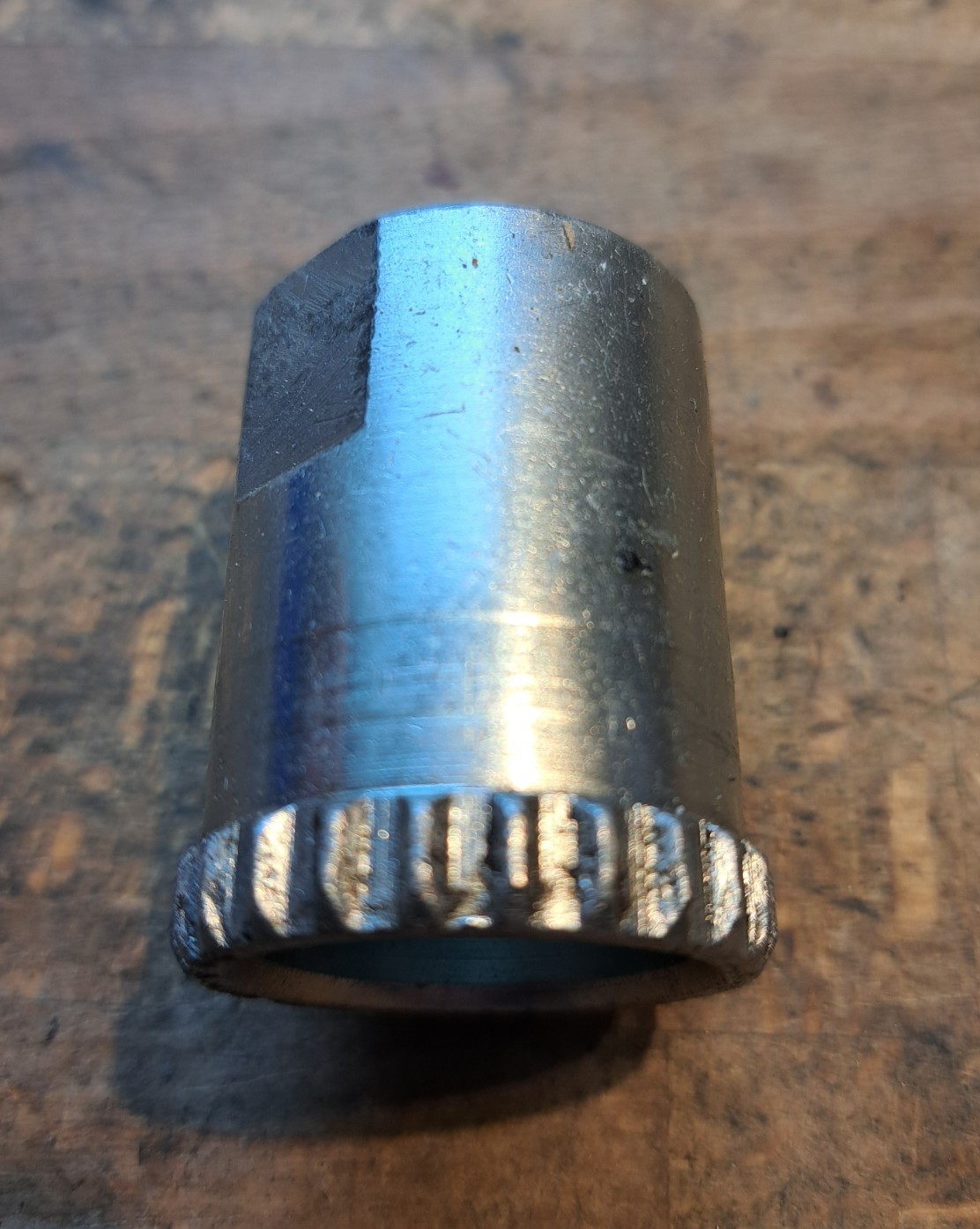

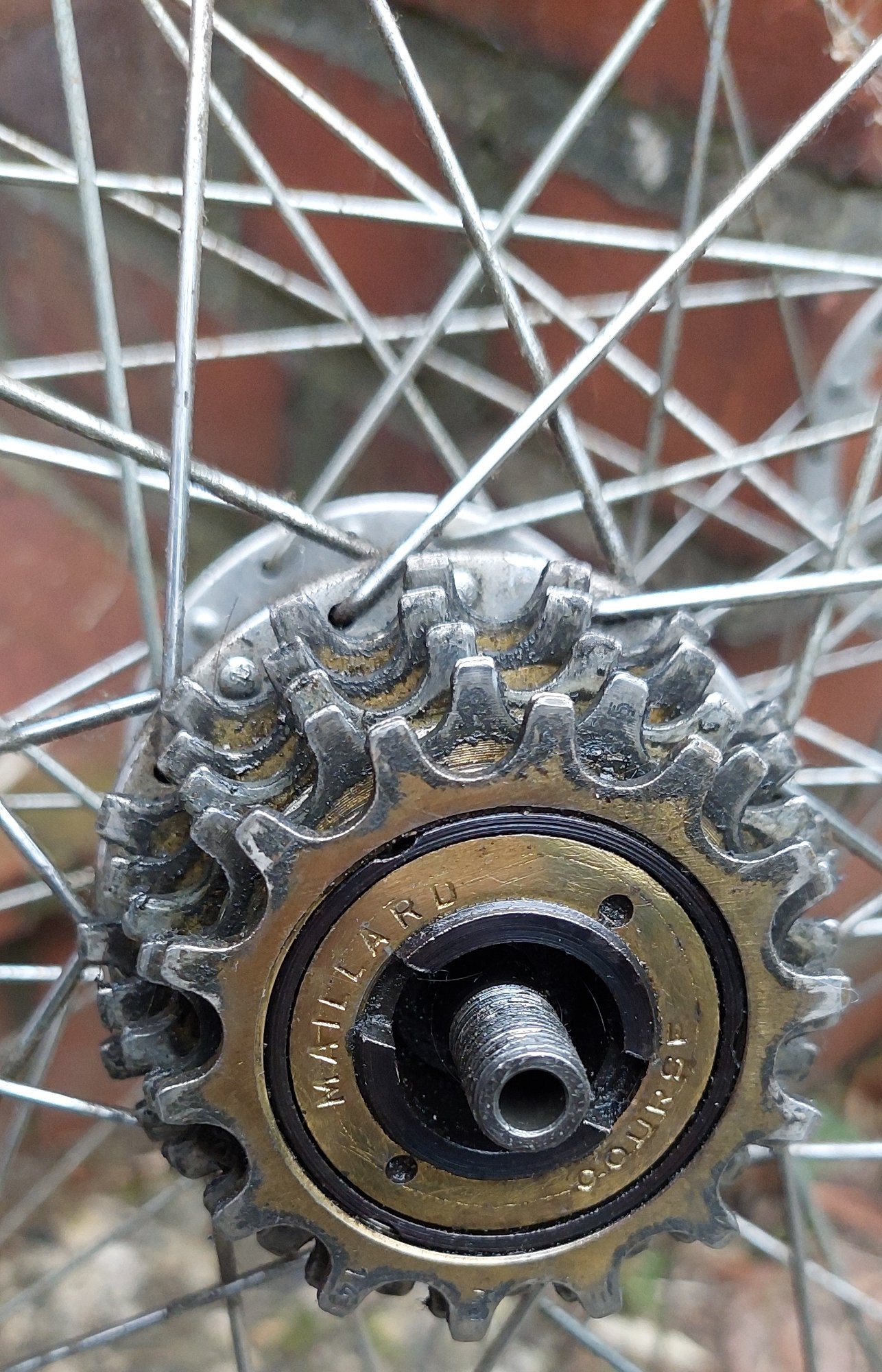

Brauche mal Eure Hilfe bei der Identifikation diverser Abzieher und der Preisfindung

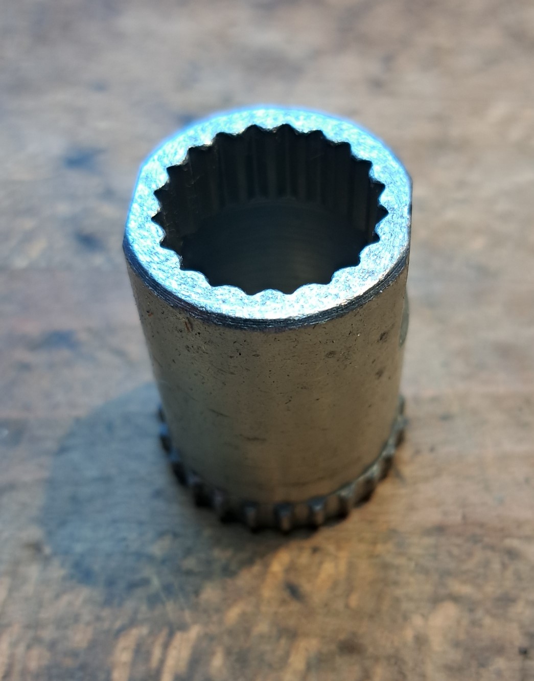

Der Abzieher ist für Maillard / Atom, das weiss ich aber wofür ist die Innenverzahnung oben und was kostet so was ?

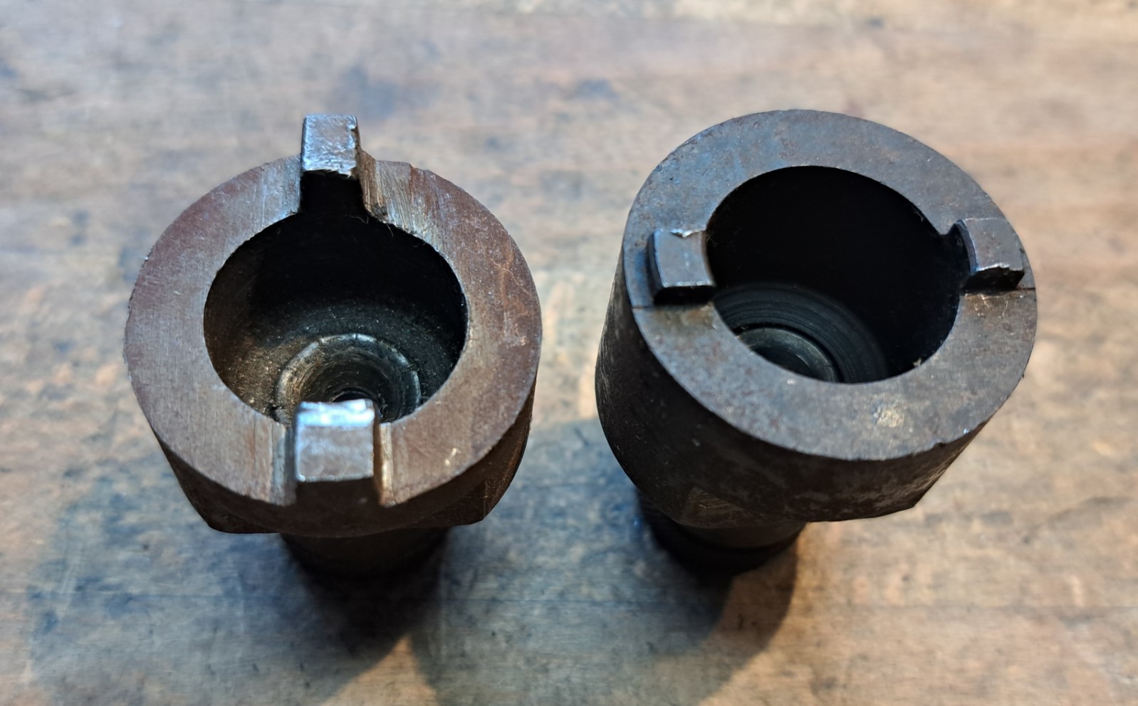

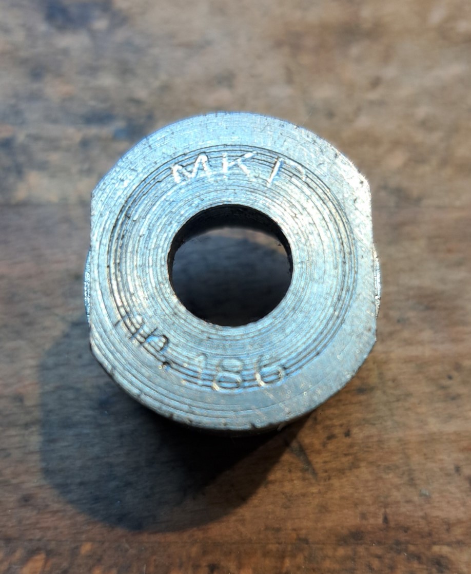

MKP-186 ? Hat 2 Zapfen unten
Ohne Beschriftung, hat auch 2 Zapfen

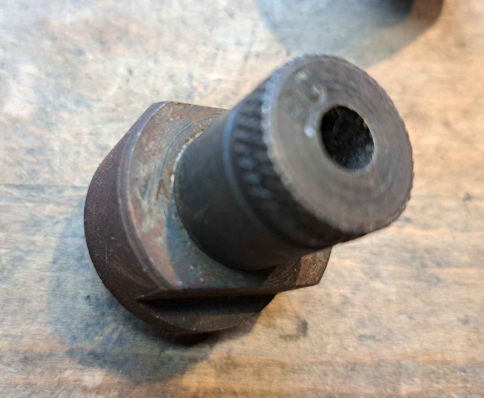

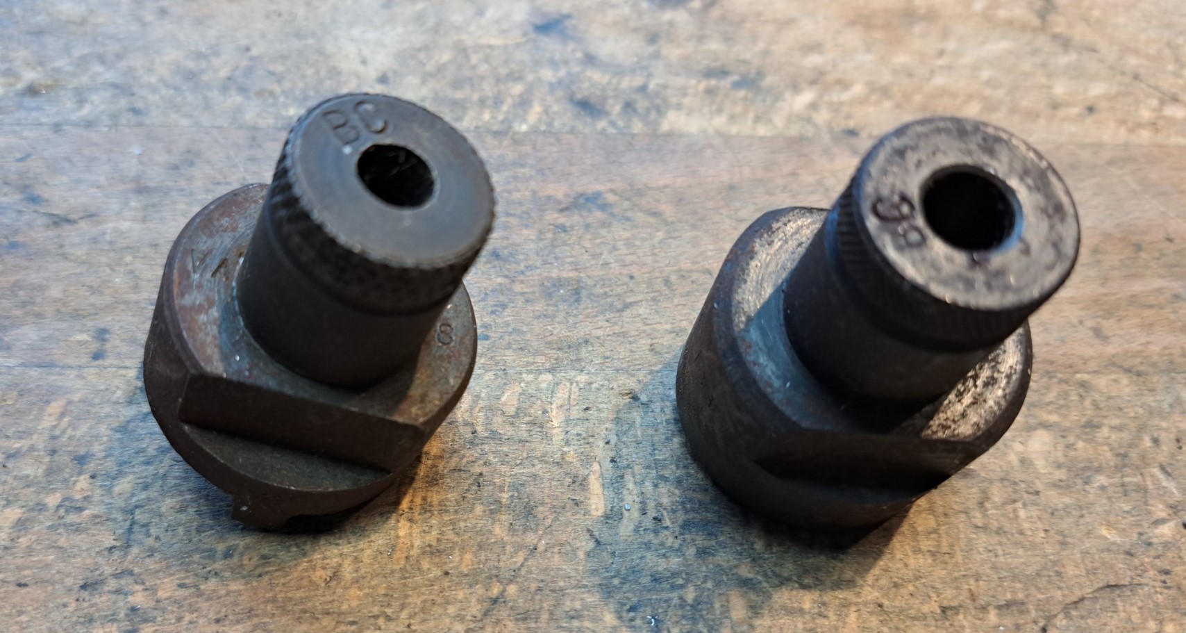

Anhang anzeigen 1560776Anhang anzeigen 1560777
2 scheinbar ältere Abzieher auch mit 2 Zapfen, auf beiden steht oben "BC" und am linken meine ich VA 8 (oder ist es eine 3) lesen zu können. Das Oberteil mit der Rändelung läßt sich drehen .....
Anhang anzeigen 1560780Anhang anzeigen 1560781Anhang anzeigen 1560782Anhang anzeigen 1560783
Danke
Oliver
Bei den beiden Abziehern mit "BC" handelt es sich ziemlich sicher um VAR 186 BC Abzieher für 4-6-fach Cyclo, Regina und Moyne-Schraubkränze. Die mitdrehenden Enden waren nabenspezifisch (es gibt "BA", "BC" und "BS"). "BC" seht für Campagnolo-Naben.
Das passende Malilard/Atom-Gegenstück zum ersten Abzieher sieht so aus - leider fehlt mir der passende Abzieher, daher hätte ich Interesse. Falls Du ihn nicht verkaufen möchtest, könnte ich auch mein "Gegenstück" zum Kauf anbieten, dann hat wenigstens einer von uns ein vollständiges Werkzeug.

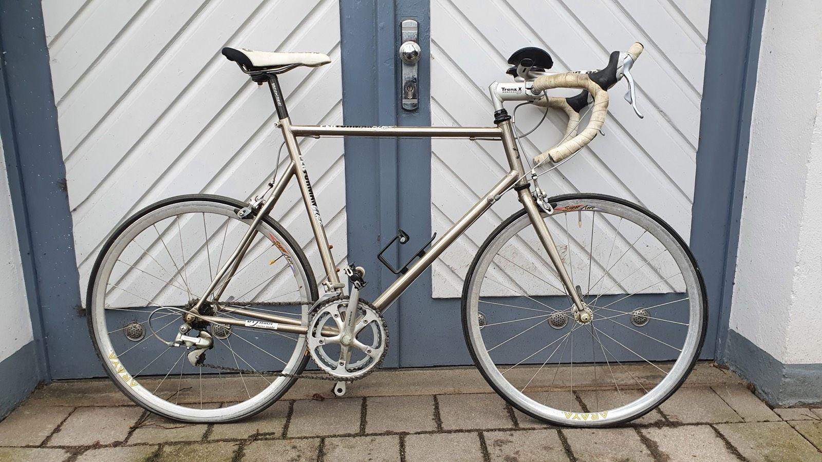

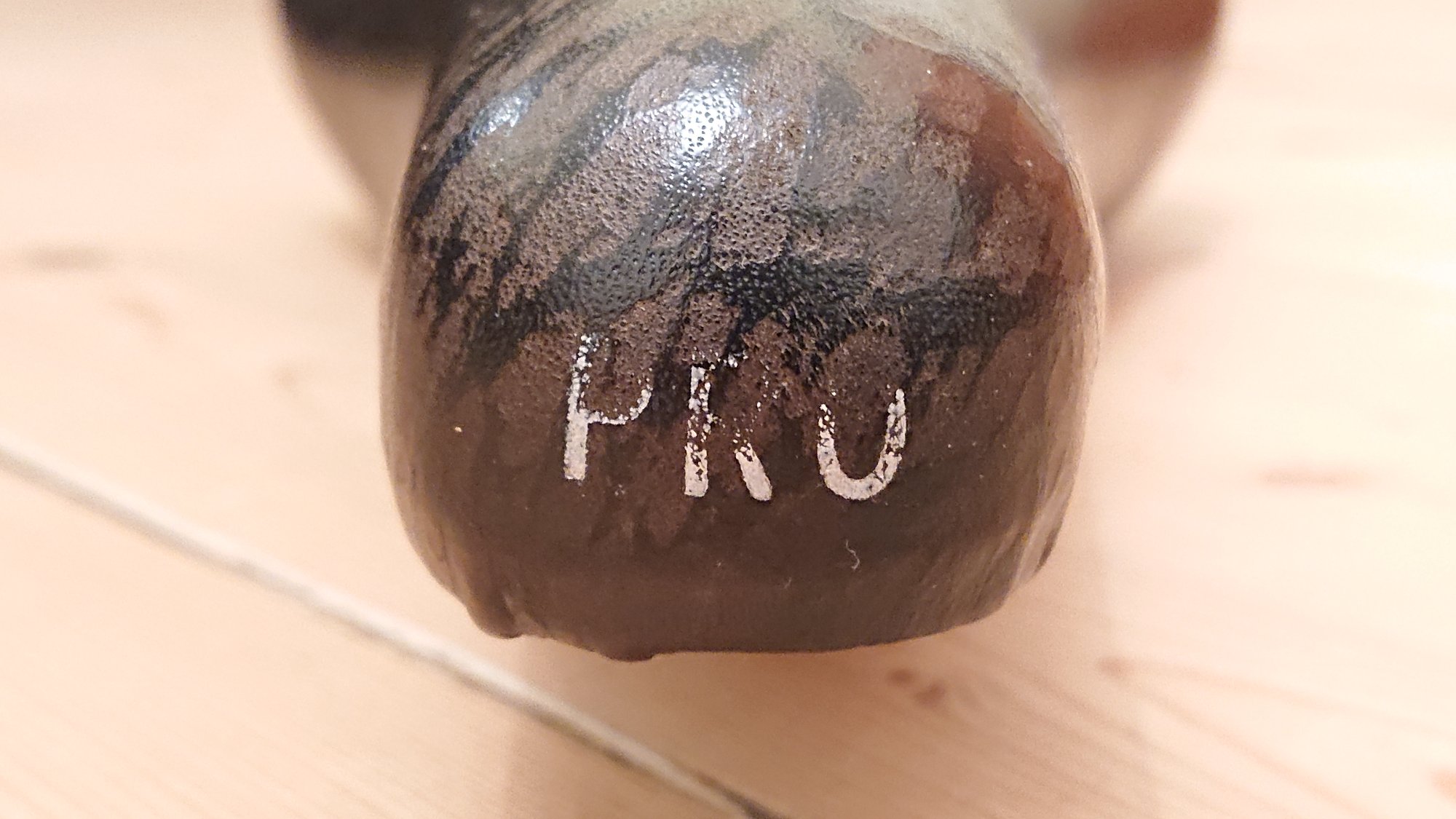

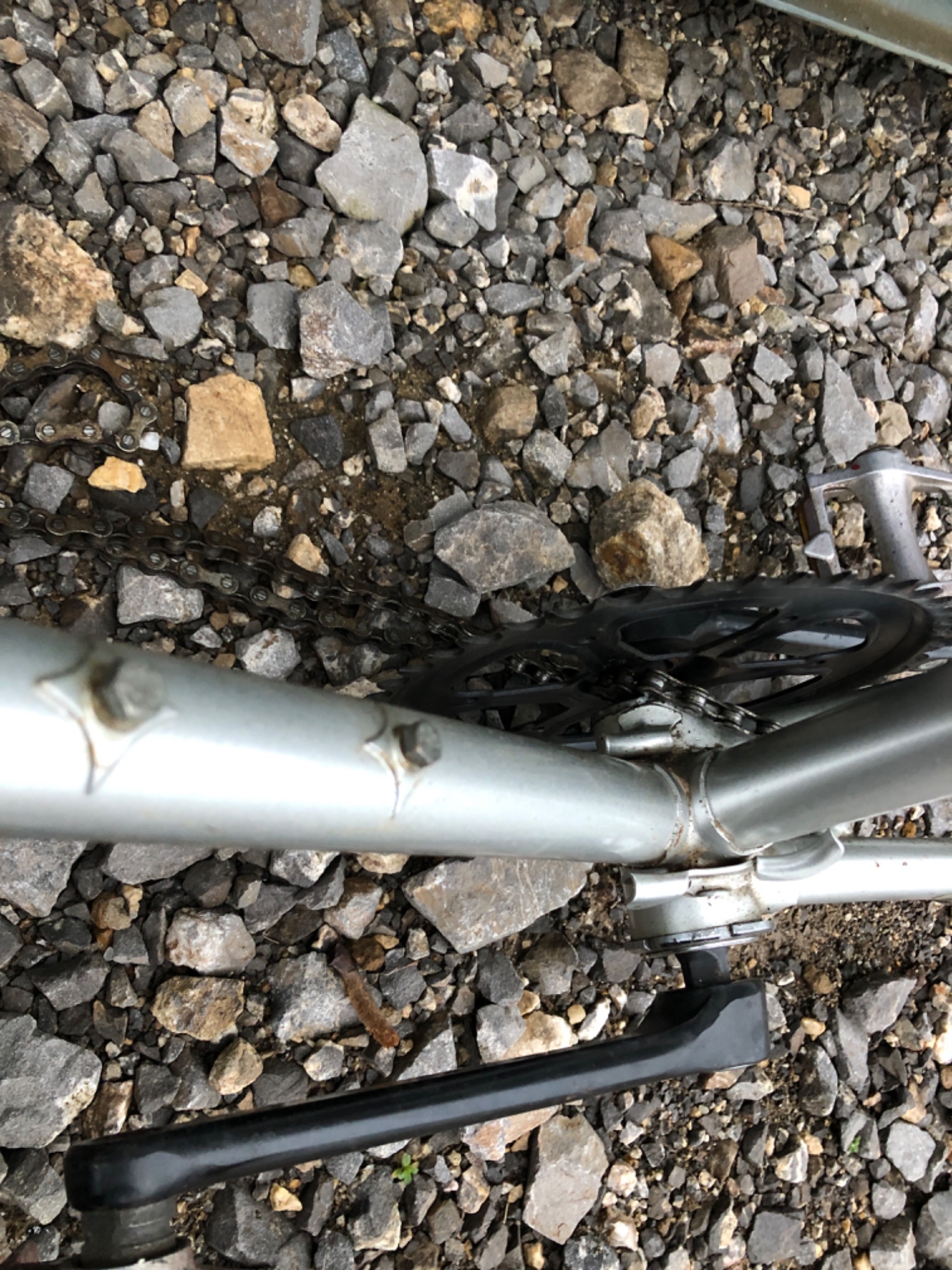

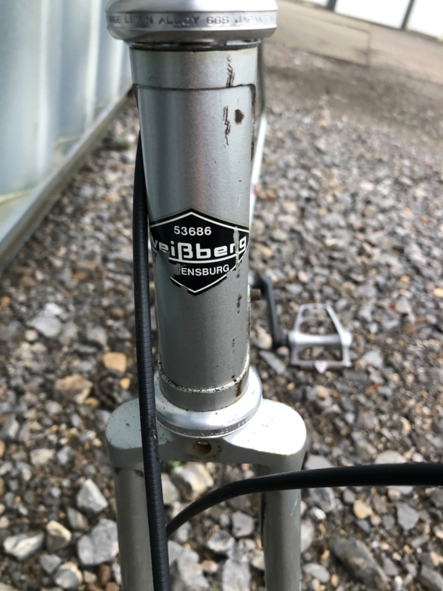

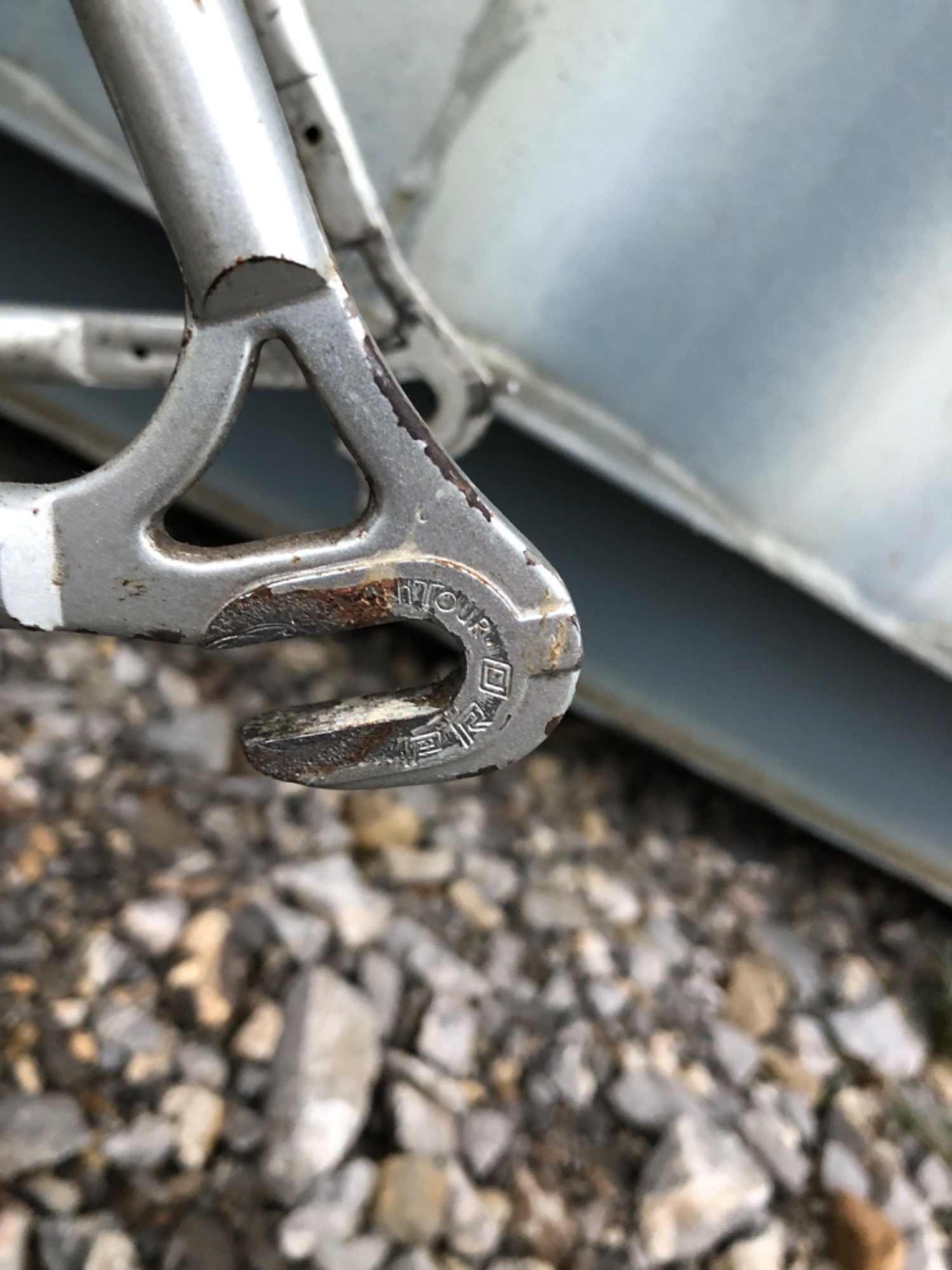

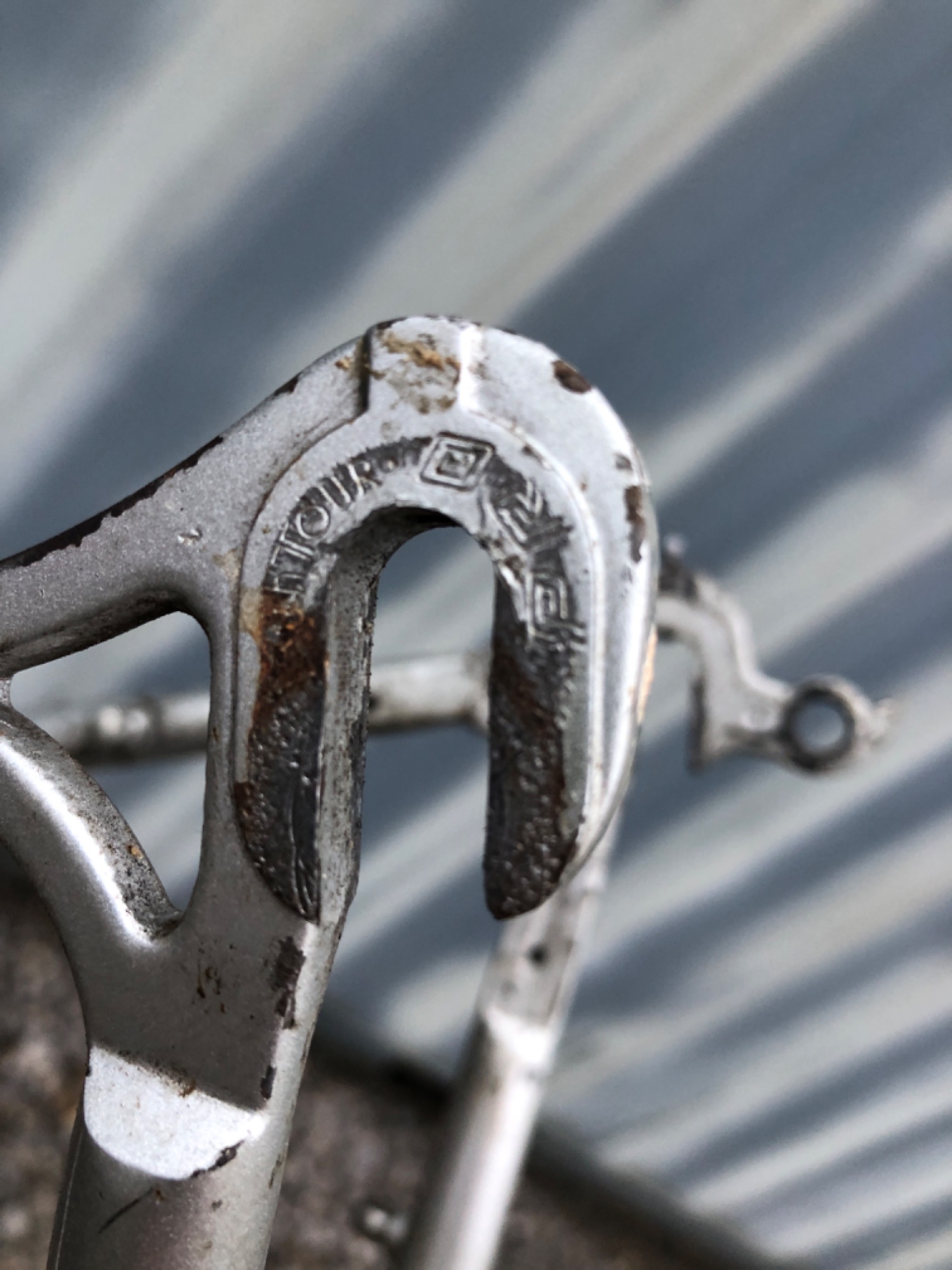

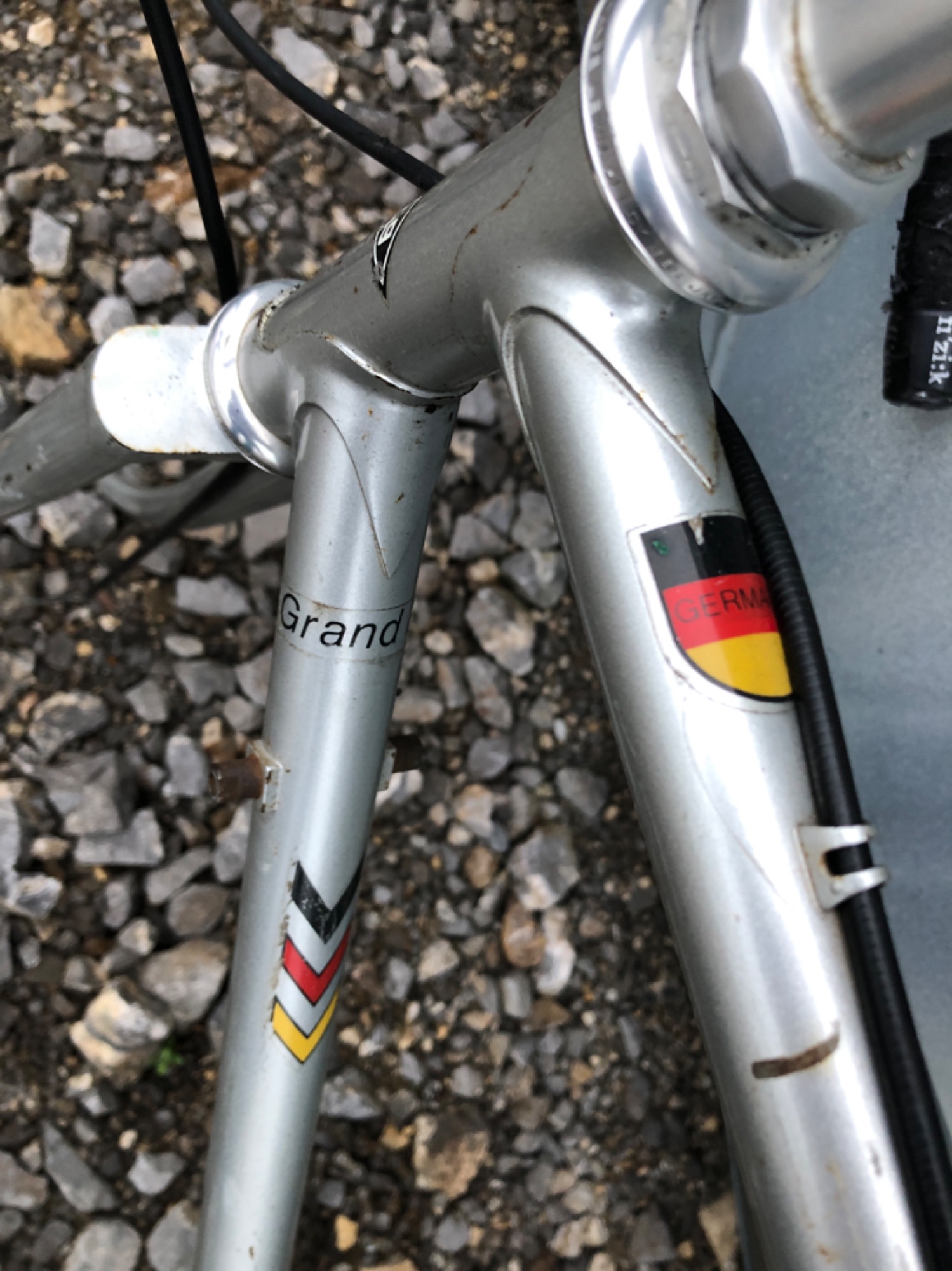

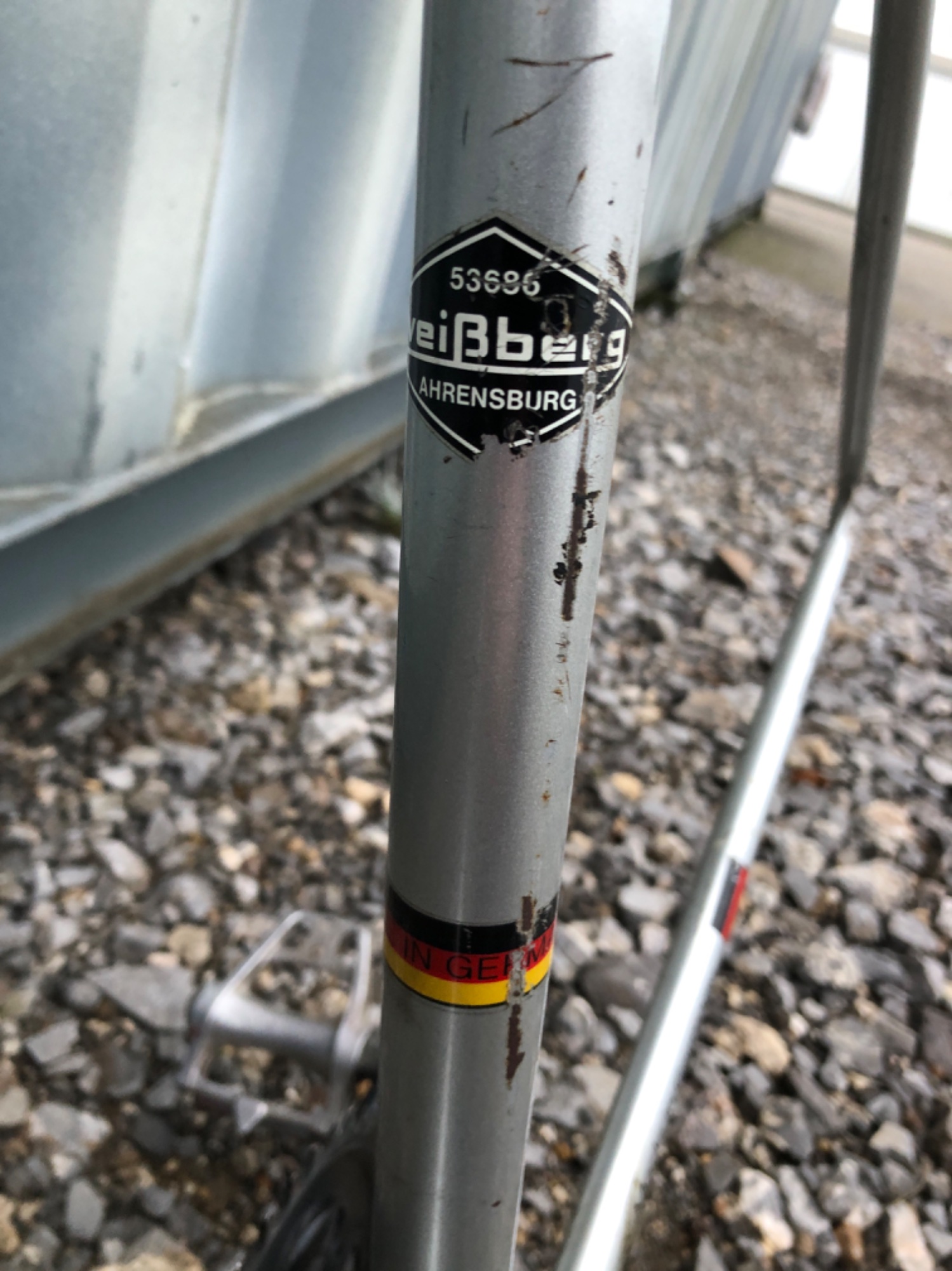

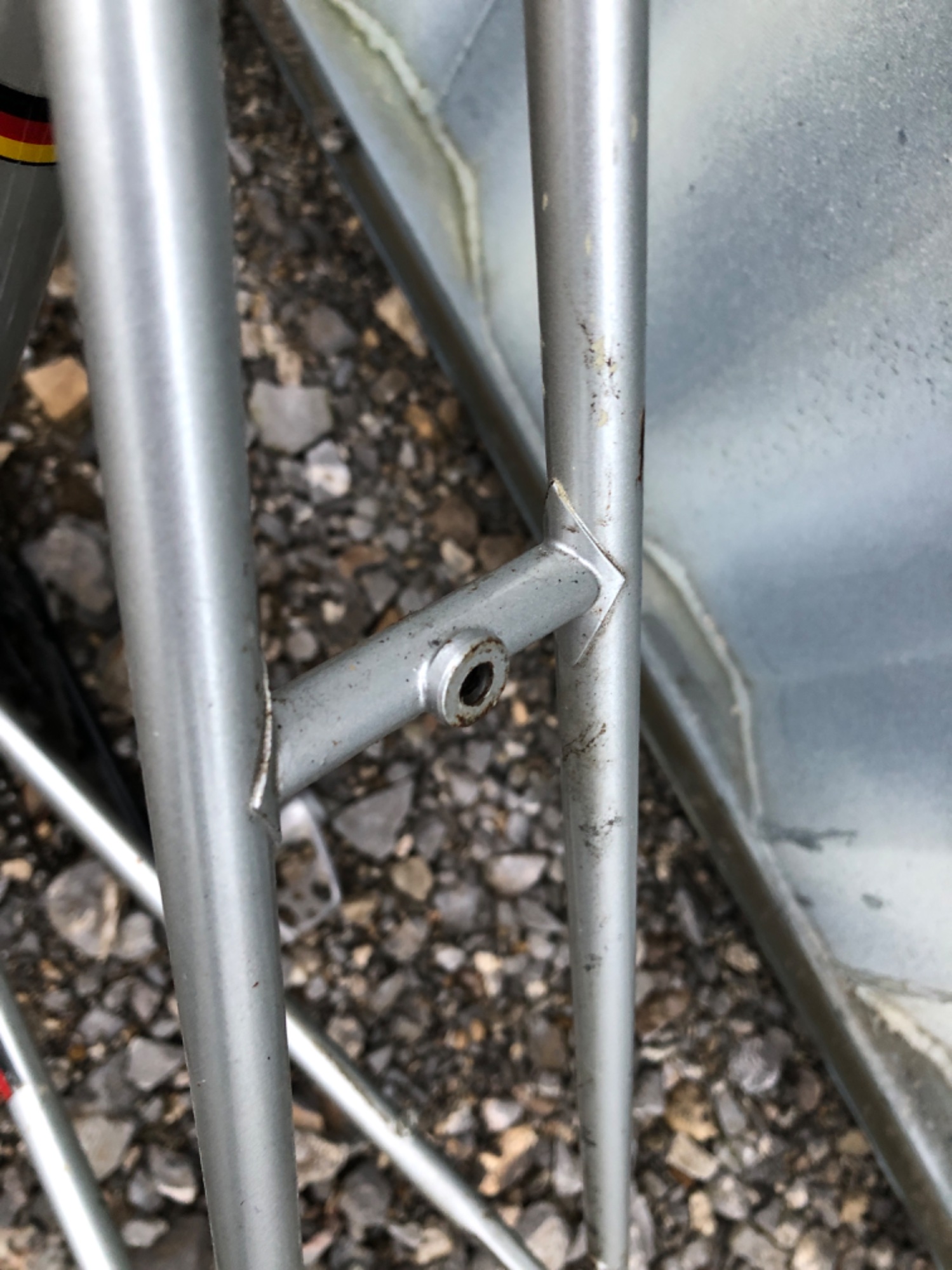

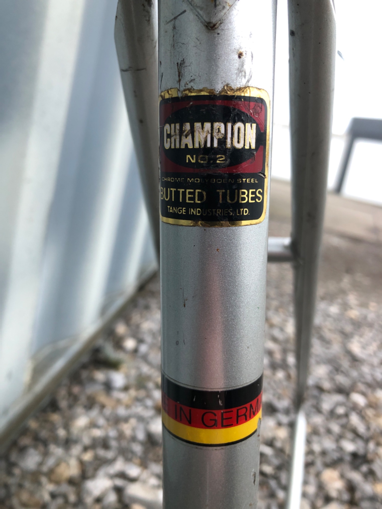

Guten Abend zusammen,
hab heute einen alten Rahmen aus der Garage gefischt.
Ausfallenden sind mit Suntour Pro gelabelt. Kann mir jemand mehr zum Rahmen nennen? Aufgrund der Aufkleber gehe ich mal von einem deutschen Rennradbauer aus.
Schönen Abend noch.
Beste Grüße

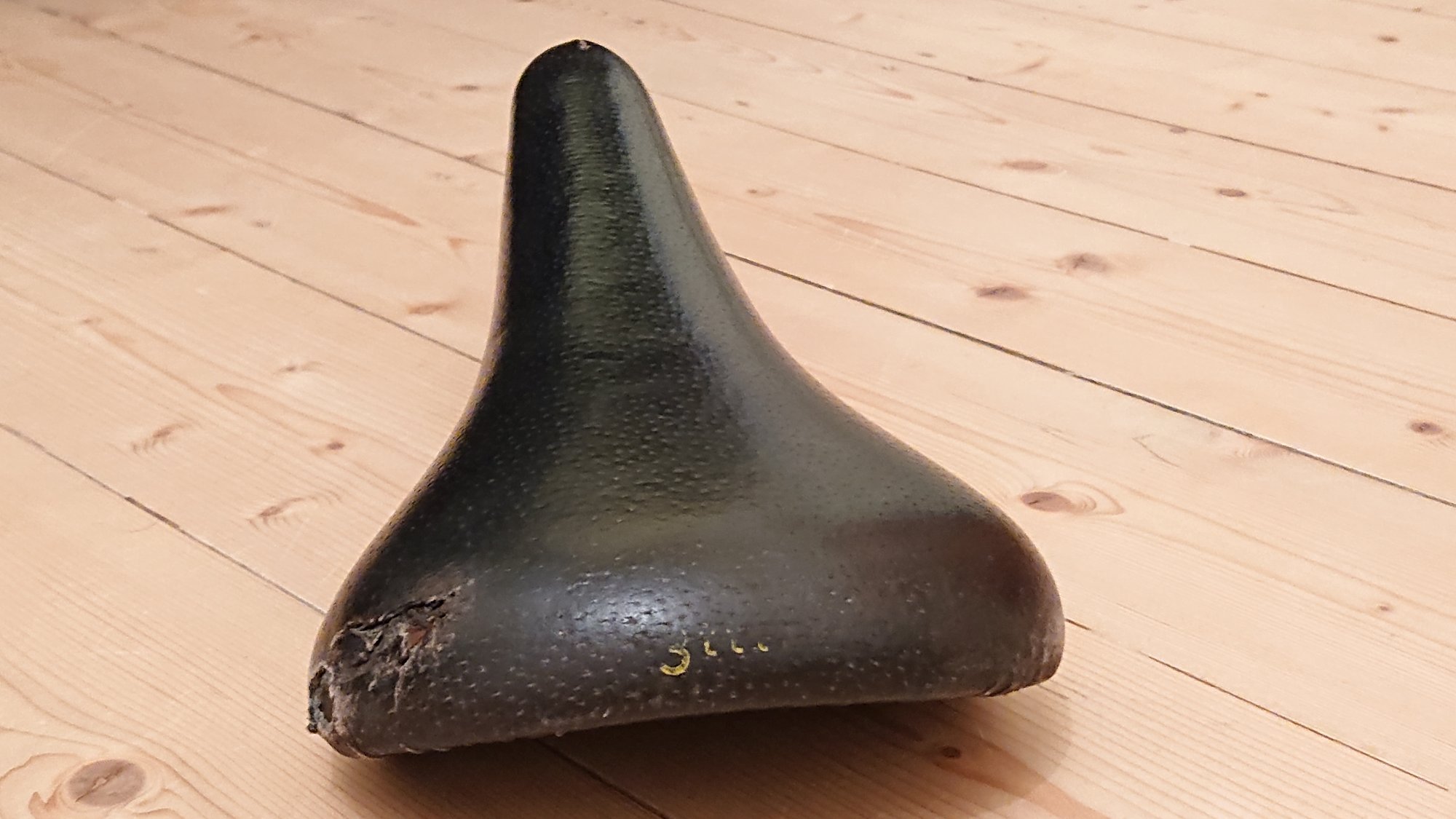

Ich weiß noch gar nicht sicher, ob ich den verkaufen will, aber womit kann ich rechnen?

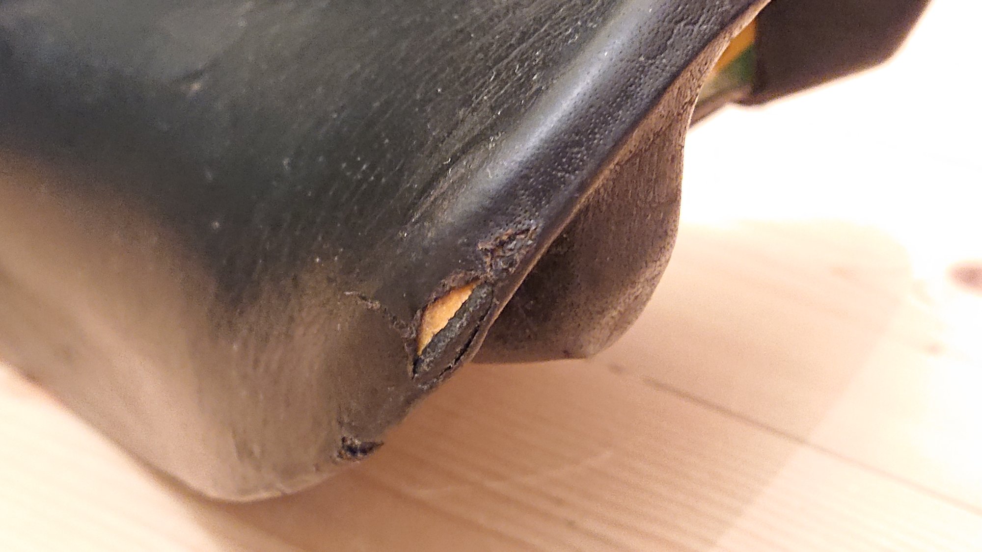

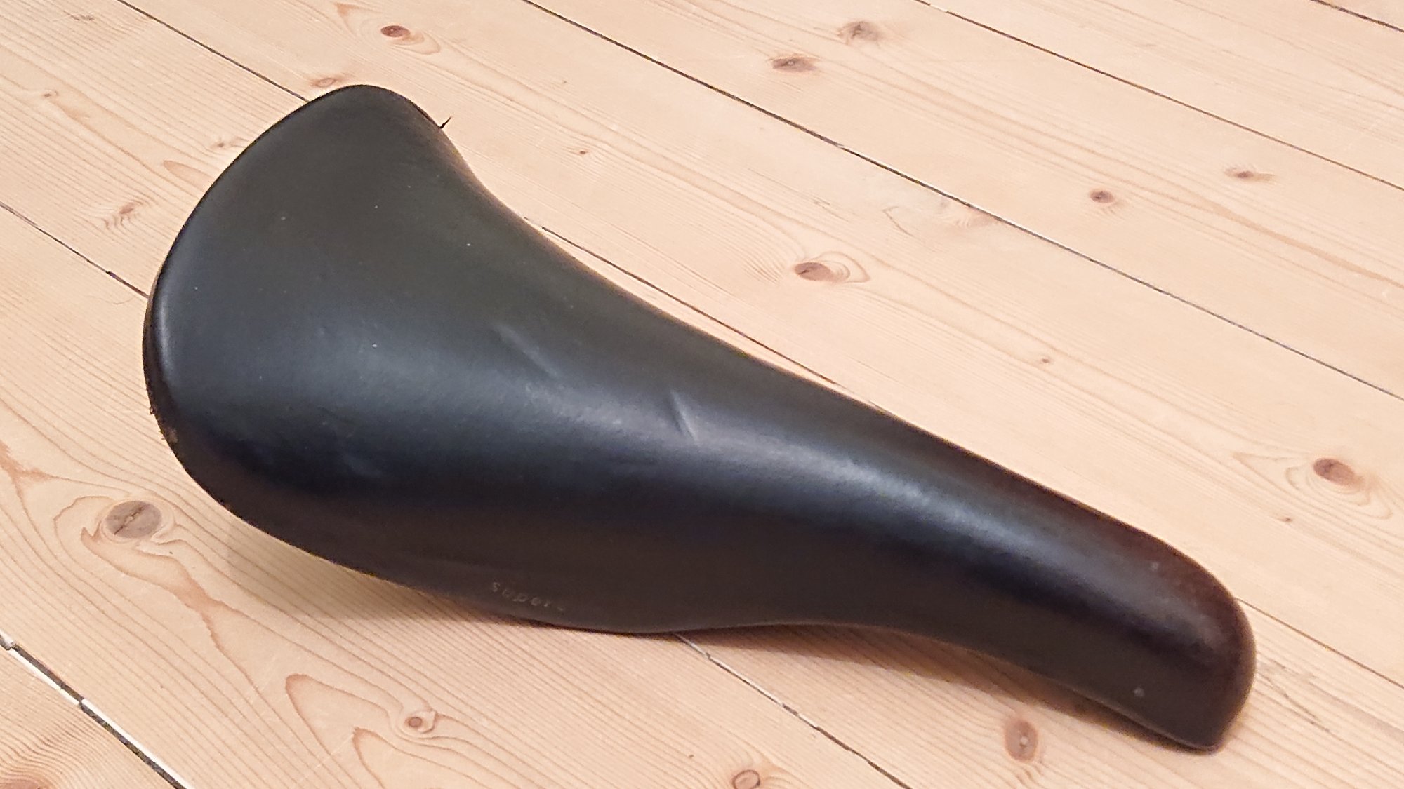

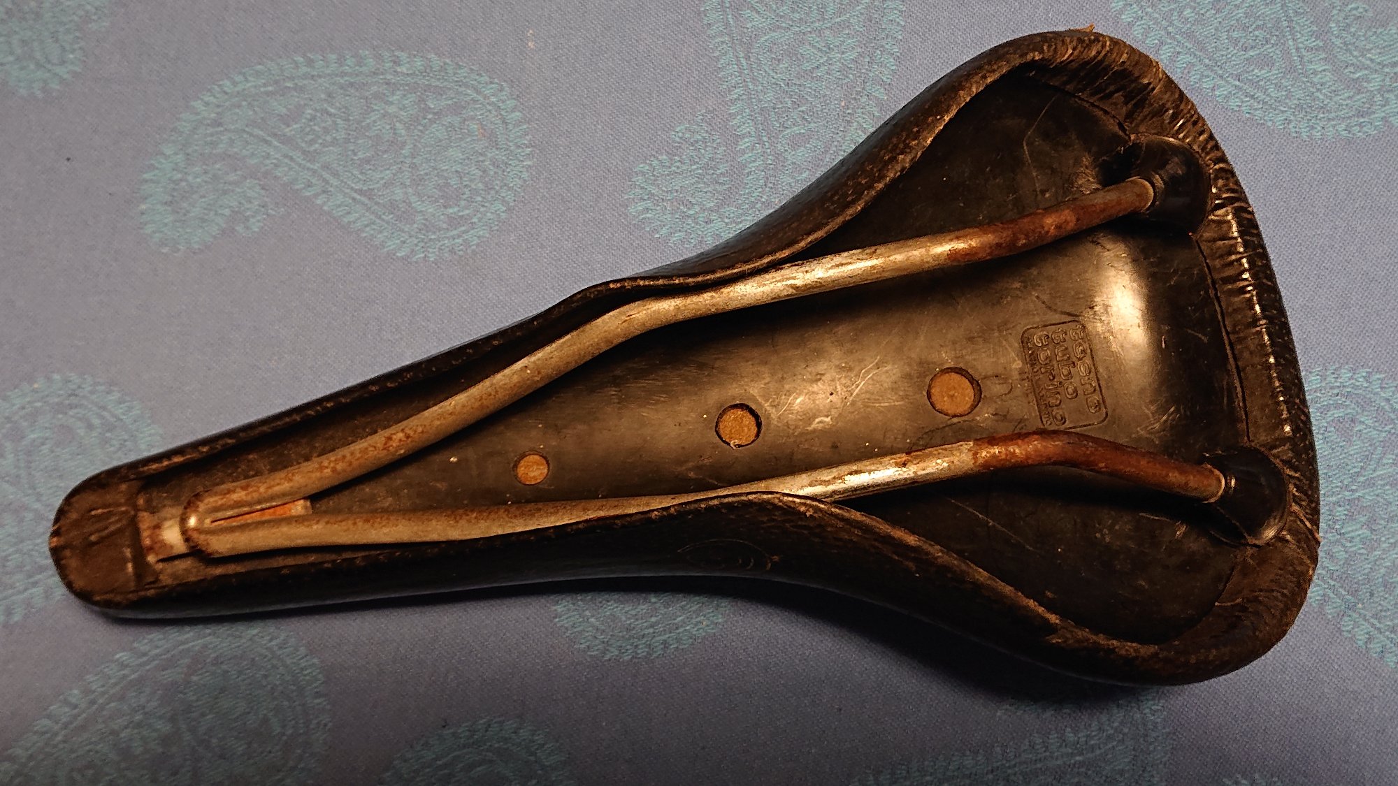

Reydel pro Sattel, Rost- und Lochfrei, Leder muß unterseitig teilweise geklebt werden.
Bilder kann ich erst morgen nachreichen.
Der ist schon weg, weil ich den VAR schon hatte und diese Kränze so selten vorbeikommen, dass ich da nichts spezielles brauche ....... aber ich werde den Käufer mal auf Dein Posting hinweisen .....

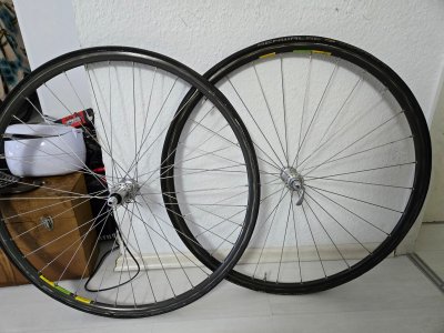

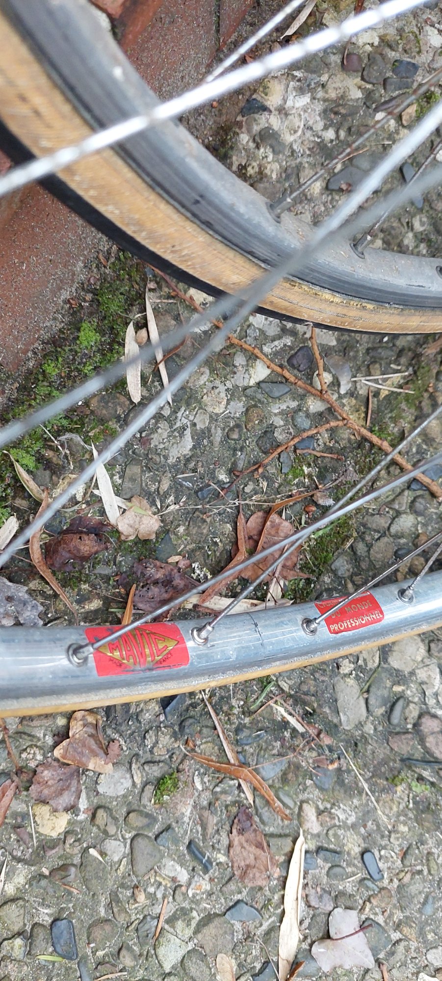

Ebenso wie diesen LRS (Schlauchis)
Danke !

@waveman
Die Bremse ib die KA für nen 10er, hier eher nicht.
Der LRS vielleicht 60-70, Kranz vlt 20, Naben 20 und wenn der rund läuft zusammen eben 60-70.
Aber auch eher in den KA, ist jetzt nichts gesuchtes.
