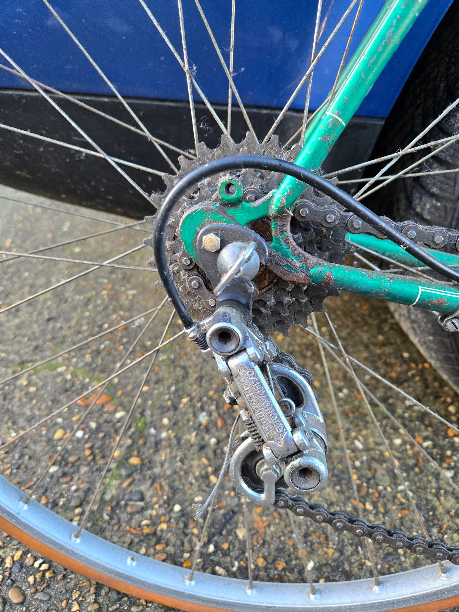

Kann mir jemand den Hersteller identifizieren? Ich finde nichts was mit den möglichen Buchstaben passen könnte.
Das Rad hat Rahmenschaltung, max 6Gang
Danke
Edit habs gefunden: WAJA (Walter Jakubowski)
Es gab früher in Polen eine Händler-Marke WAJA.
Ich habe ein bisschen recherchiert, man findet nicht viel. Unter anderem per Übersetzer:
"WAJA Walter Jakubowski – oft verwechselt mit WALJA (dieser verrückten Firma). Besser bekannt auf dem deutschen Markt. Entgegen der landläufigen Legende wurden keine Rahmen hergestellt. Walter importierte die Rahmen, klebte seine Aufkleber auf und verkaufte sie unter seiner Marke WAJA. Der bereits ikonische Złota WAJA, der unter anderem von Ryszard Szurkowski und Stanisław Szozda beim Friedensrennen gefahren wurde, ist eigentlich der goldene Alan. Den Geschichten, die ich gehört habe, zufolge importierte Walter Rohre und Verbindungen, und dann fertigte Osvaldo Cazzaniga daraus Rahmen für unsere Mitarbeiter. WAJA ist also nicht nur dieser goldene Gral (Alan). Auf alten Fotos ist die Marke WAJA unter anderem auf Alan-, Stelbel- (STELio BELLetti) und Pettenella-Rahmen zu finden."

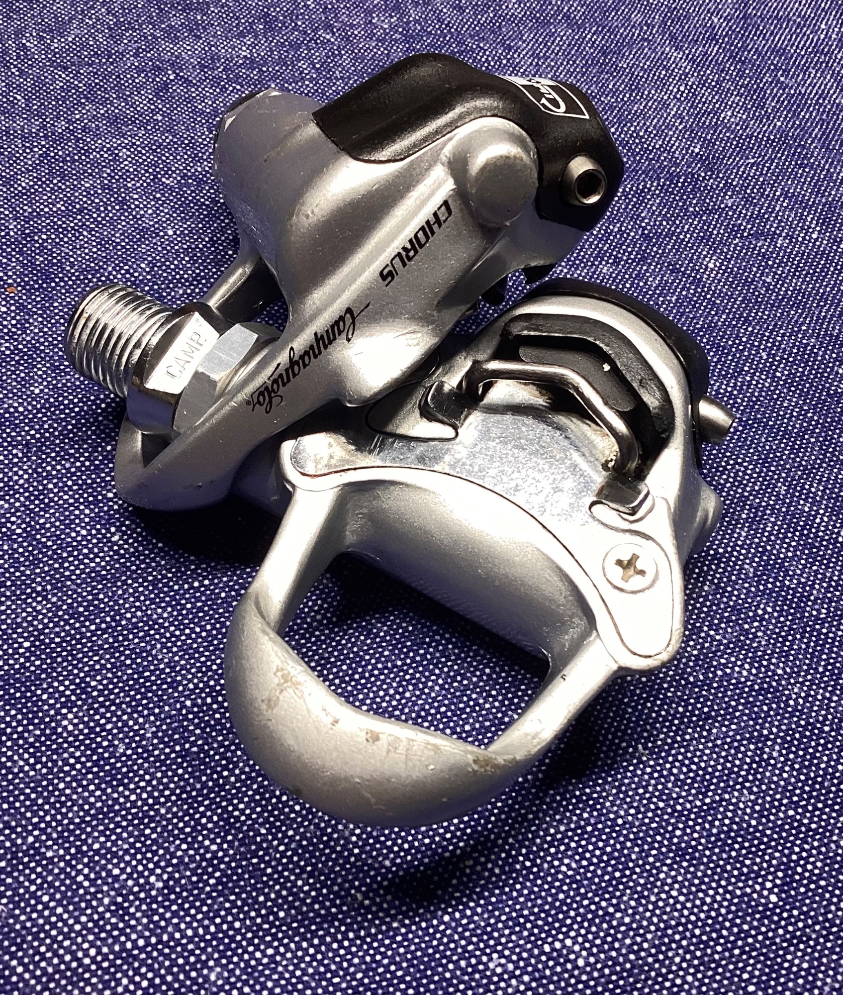

Was soll/kann/darf ich denn wohl für einen Satz schöner CHORUS Systempedale nehmen? Zustand ist gut:

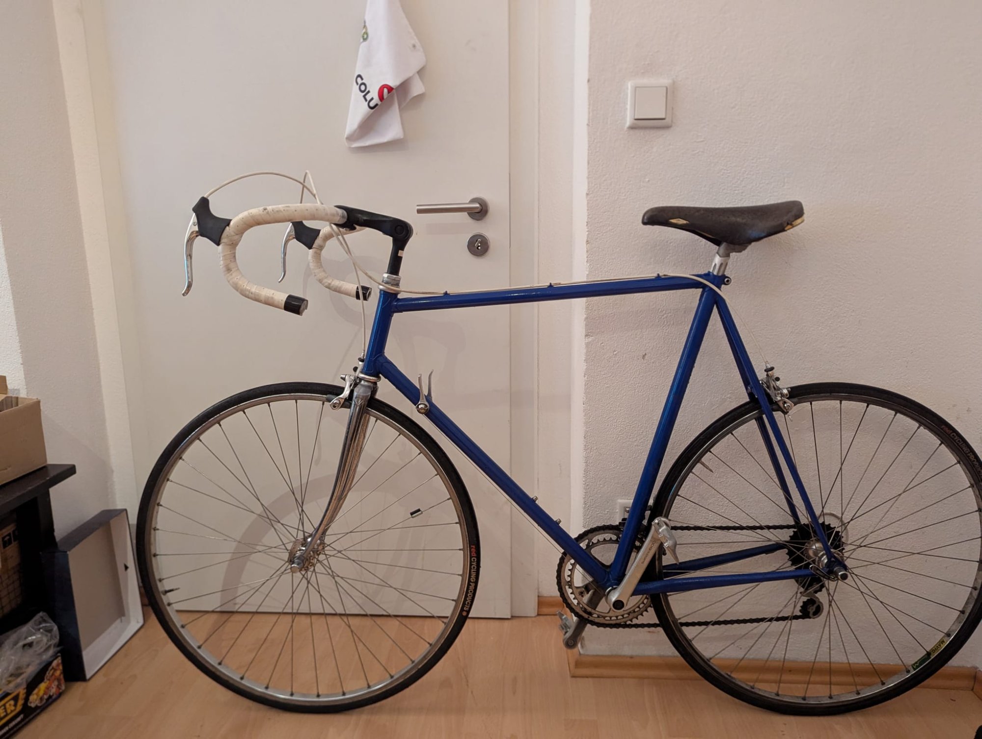

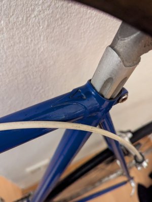

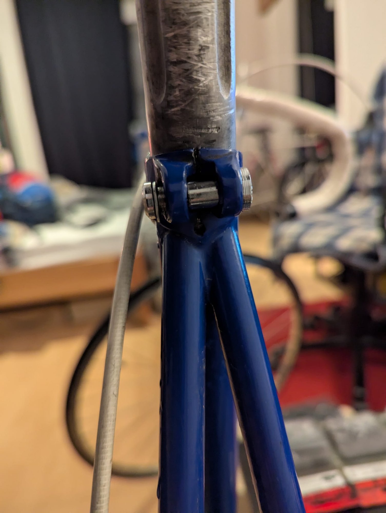

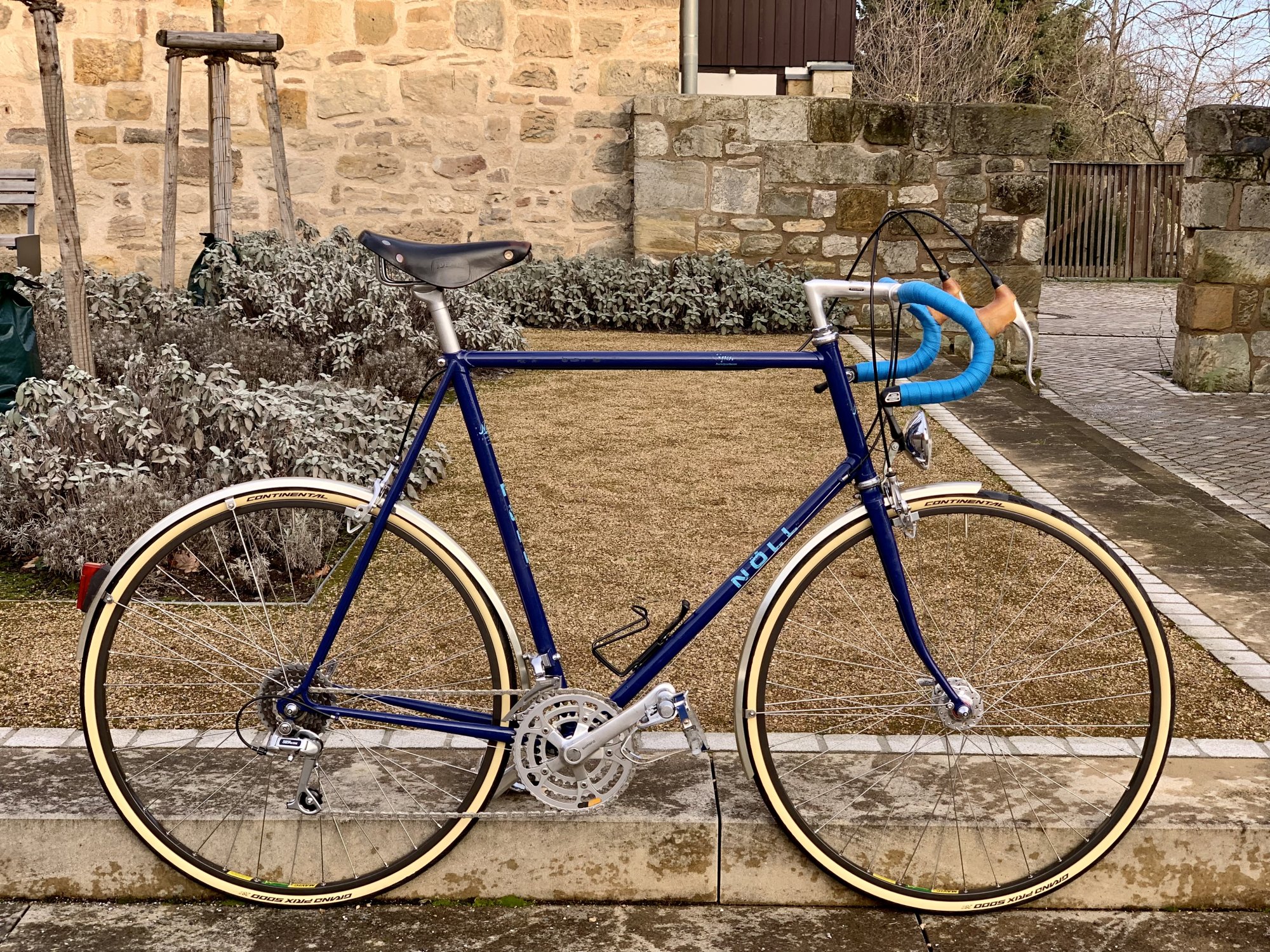

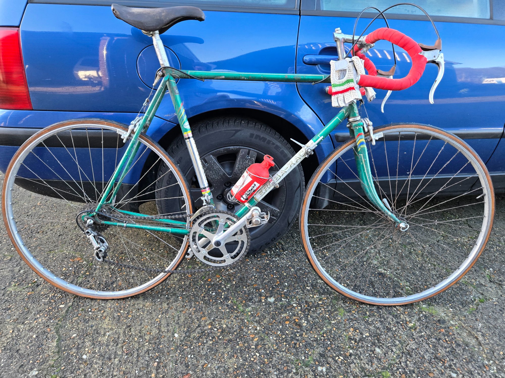

So, nach dem tollen Tip von @Anma1975 konnte ich heute das gute Stück abholen - die 600er Gruppe hat mich aber tatsächlich nie interessiert sondern der Rahmen! Sah mir schon auf den schlechten Fotos nach was Feinem aus - jetzt stellt sich nur noch die Frage was genau ist das und wer hats gebaut?
Vielleicht hat auch @str808 eine Idee?
Top verarbeitet - vorne etwas extravagante Muffen, 27,0er SaStü aber wie so oft etwas gewürgt - also warens mal die 27,2.
63er RH mit abfallendem OR (59er Länge) - Radstand 100cm kommt mir sehr kurz vor - keine Schutzblechösen, nur ein Getränkehalter und Bremszug noch nicht innen verlegt würde ich mal Mitte - Ende 80er datieren.
Erfeulich: Laufräder sind Suntour Cyclone
Streben hinten super schön gelegt, Bremssteg extra AERO
Keine Prägungen / Nummern irgendwo, Lack scheint original (Nöll? - was anderes deutsches?)
Sorry für Foto von falscher Seite 😂
So - Feuer Frei - Wer weiß was!
Toller Fang! Herzlichen Glückwunsch :daumen:
Ich sehe da kein NOELL.
Erinnert mich sehr an ein Didier Louis.

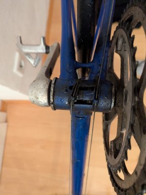

(Wenn es etwas älter wäre, könnte man kontrollieren, ob es FRA oder BSA Gewinde hätte. Aber ich denke, dass ist schon in einer Zeit gebaut worden, in der auch in Frankreich BSA die Norm war)
Erinnert mich sehr an ein Didier Luis.
spannend, wie kommst du drauf? Was ich so an Bildern dazu sehe hat fast immer ein geschwungenes Rohr irgendwo!
Die Übergänge zu den Ausfallenden sprechen eindeutig dafür.
Dazu der Gesamteindruck und zeitlich würde es auch passen.
Die Sattelstreben erinnern auch an Salibier oder Clerk. Die haben aber nur Muffenlos gelötet. (Wobei diese Form damals nicht so unüblich war)
Ähnliche Übergänge zu den Ausfallenden hatte auch Fletcher/CNC. Der war damals aber schon aus dem Geschäft.

Da ist die Sitzstrebenanlegung bei meinem Didier Louis eindeutig anders:
Weiterie Unterschiede:
und die Gravuren an der Gabel:

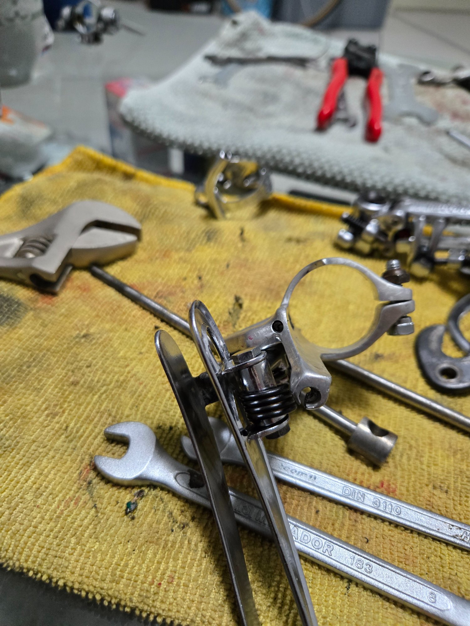

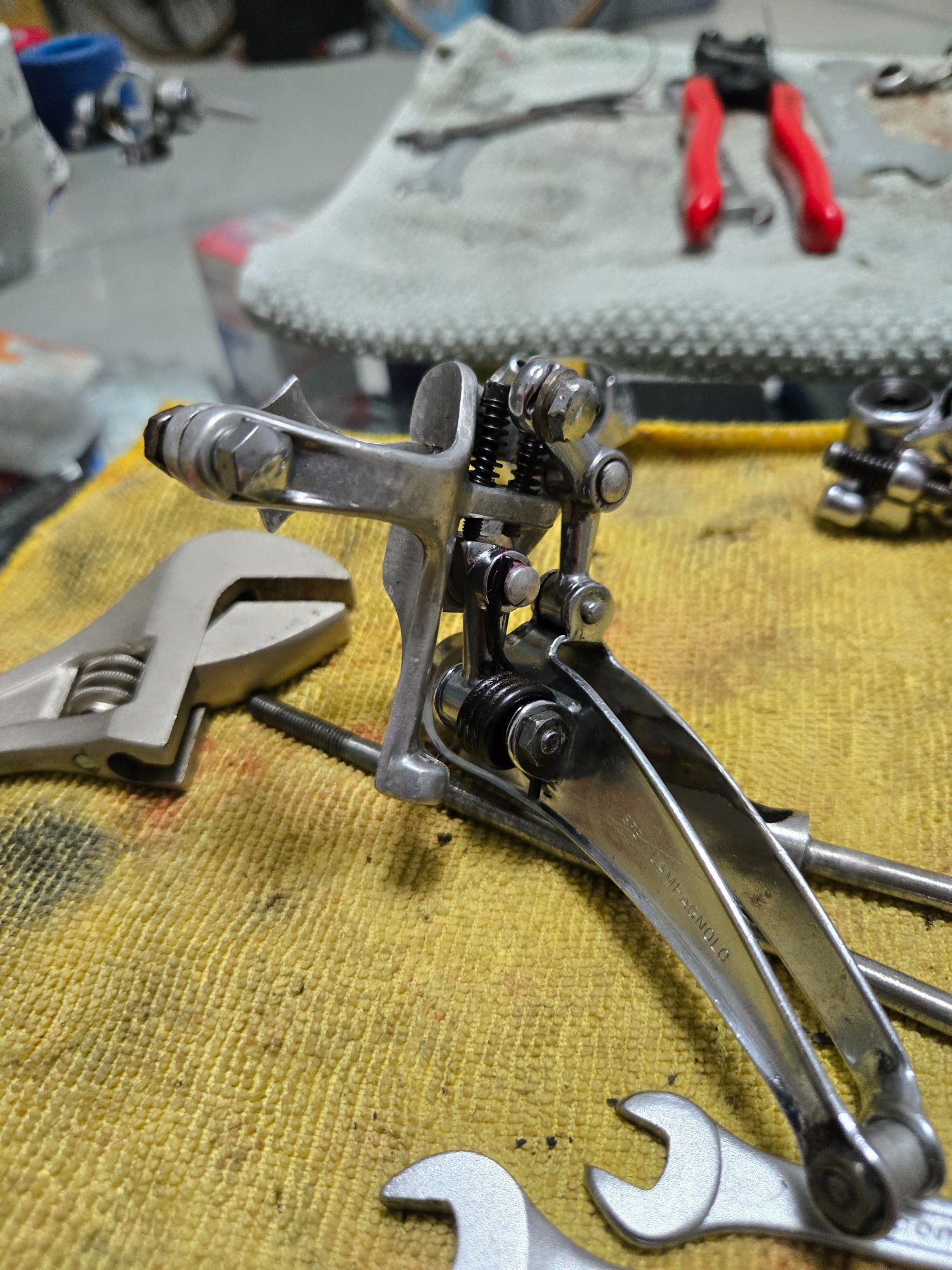

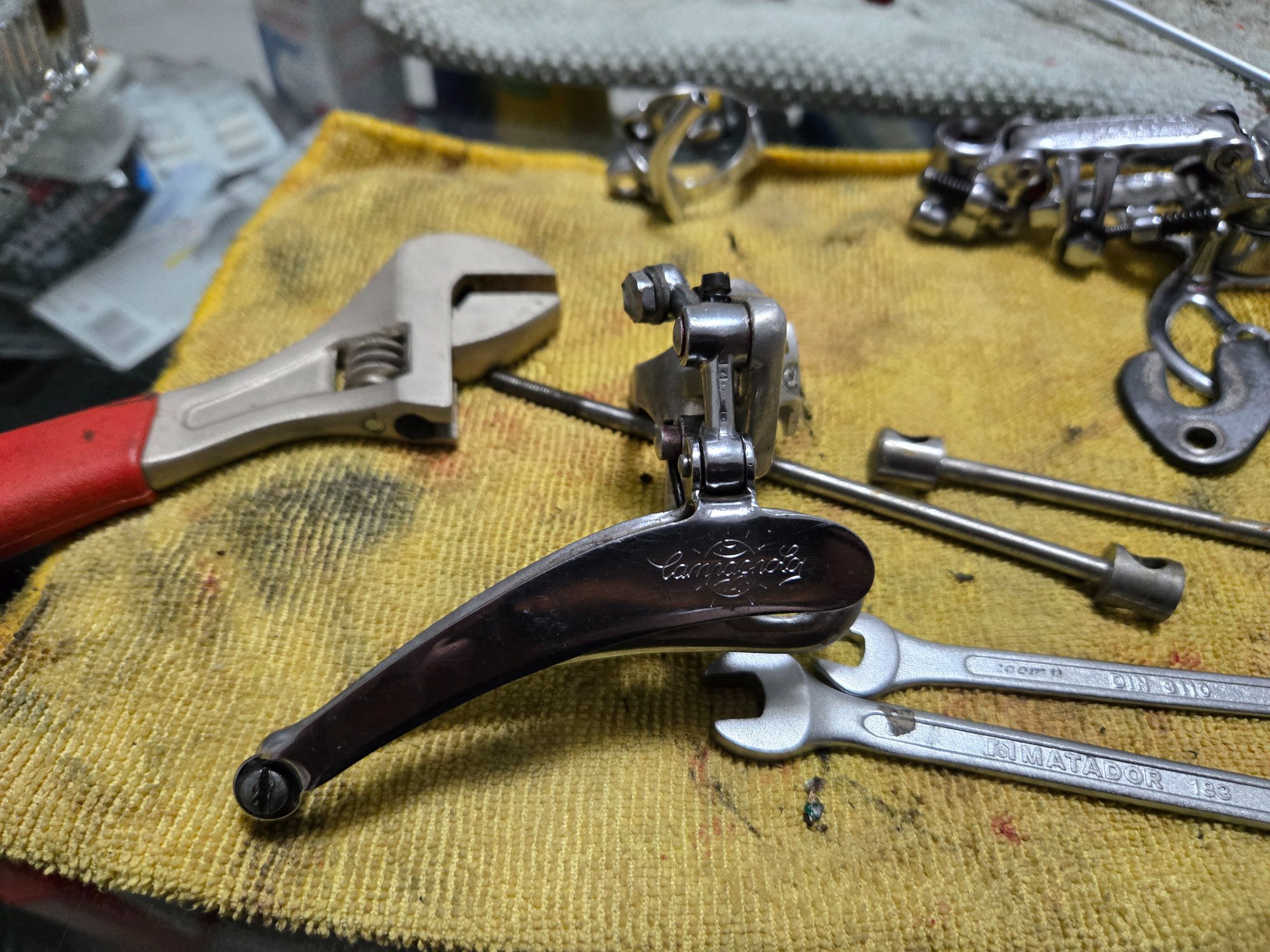

Bin grad dabei paar Sachen zu putzen, diesen Umwerfer von Campa, davon mal gehört, nie in echt gesehen..
Kann es sein das der verdammt alt und selten ist?😅
Nach kurzem Bildvergleich auf VeloBase würd ich sagen, dass du da einen Record UW aus Mitte/Ende der 60er hast.
Welche Generation genau, können hier andere sehr viel besser einschätzen.
Könnte mir vorstellen, dass die Seltenheit an die Generation gebunden ist.

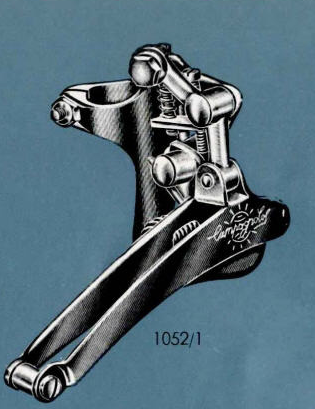

Es handelt sich hierbei um den Strada Umwerfer 1052/1 aus der ersten Generation (zugehöriges Schaltwerk ist das Gran Sport 1012/4 aus Bronze).
Hier ein Foto aus dem Campagnolo Katalog von 1960.
Wann die Gruppe genau auf den Markt kam, kann ich nicht sagen.
Vor wenigen Jahren wurde dieses Umwerfer-Modell noch wesentlich teurer gehandelt, als die späteren Record, Nuovo Record oder Gran Sport Modelle.
Inzwischen kosten die jedoch auch nicht mehr so viel.
Wie viel genau der Wert derzeit wäre, kann ich jedoch ebenfalls nicht sagen.
Müsste das nicht die 2. Generation sein? Die erste Generation hat dieses Loch zur Zugdurchführung auch, ist aber ungeschlitzt. In der zweiten Generation gibt es dann diesen Schlitz darin dachte ich.
