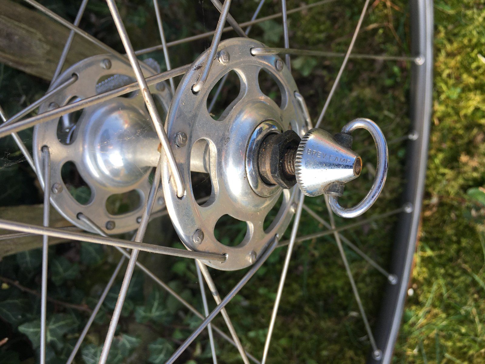

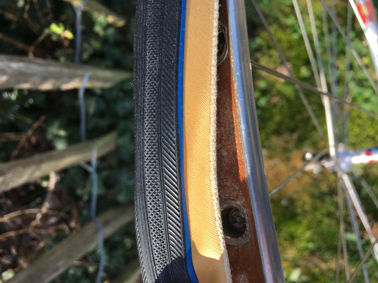

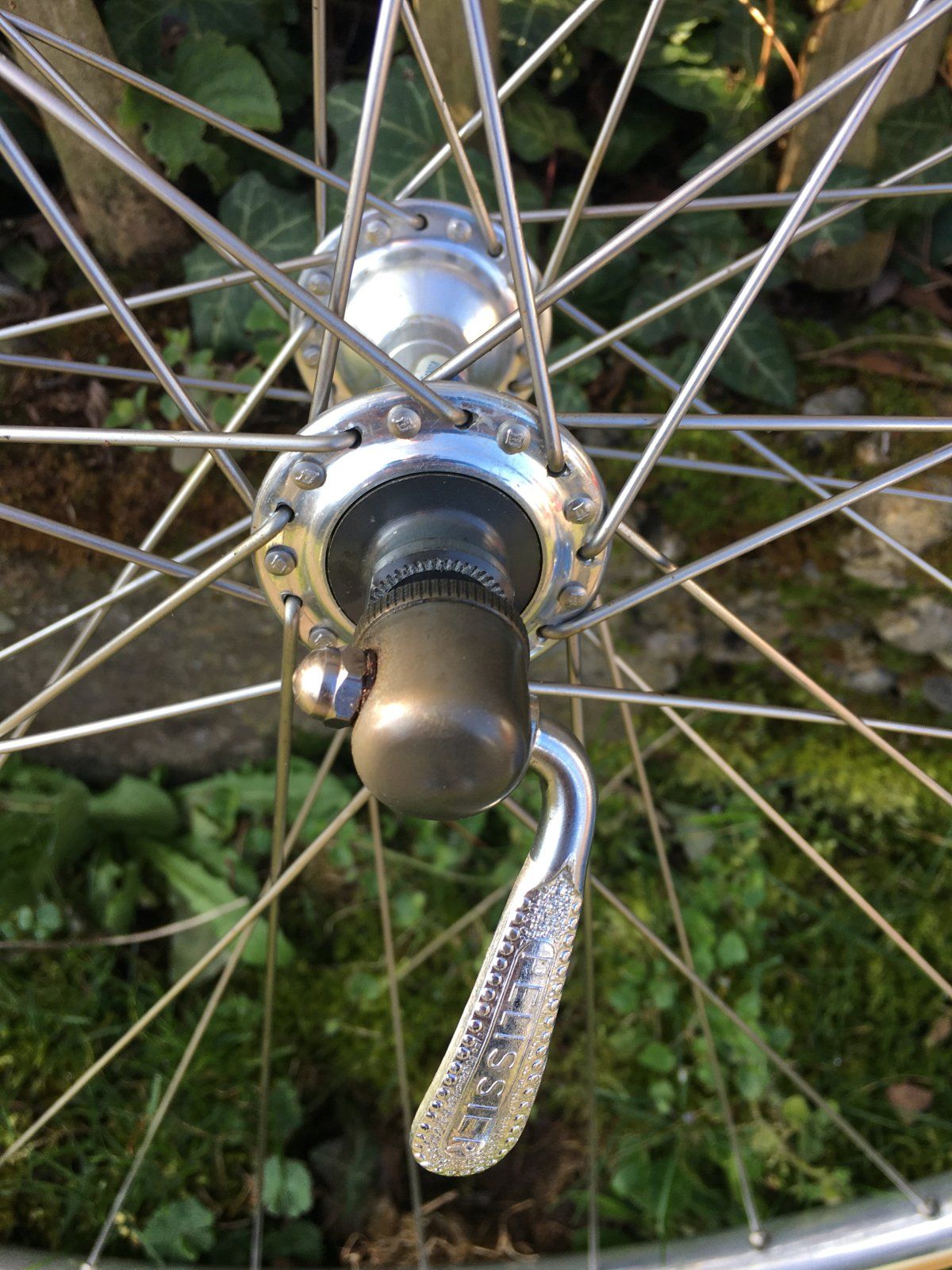

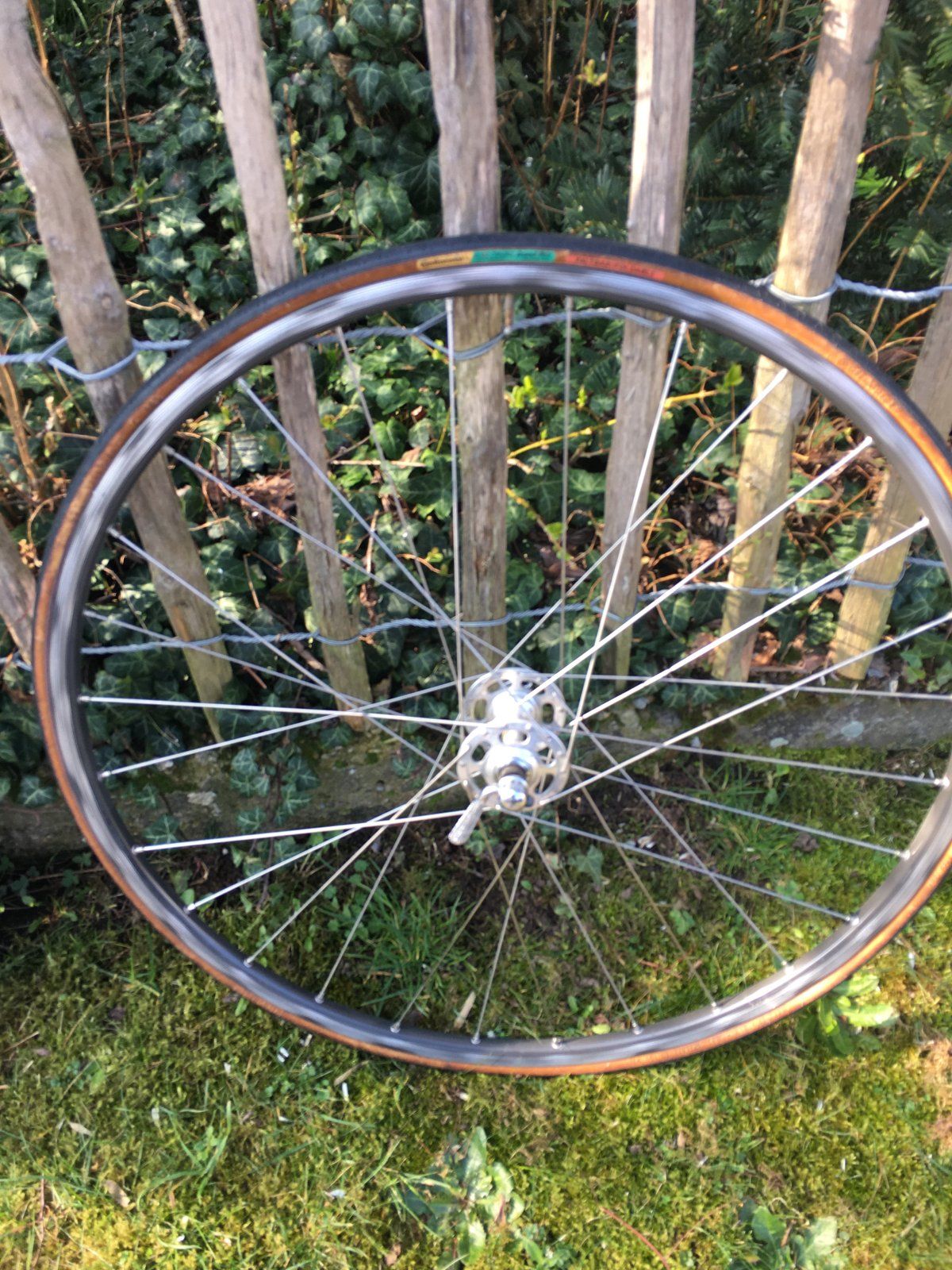

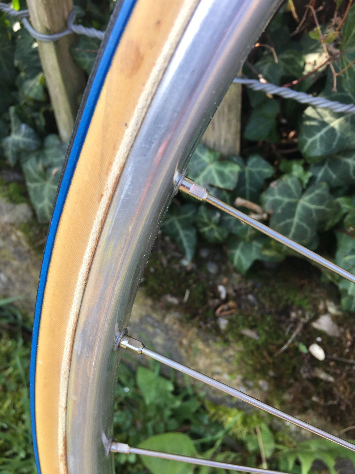

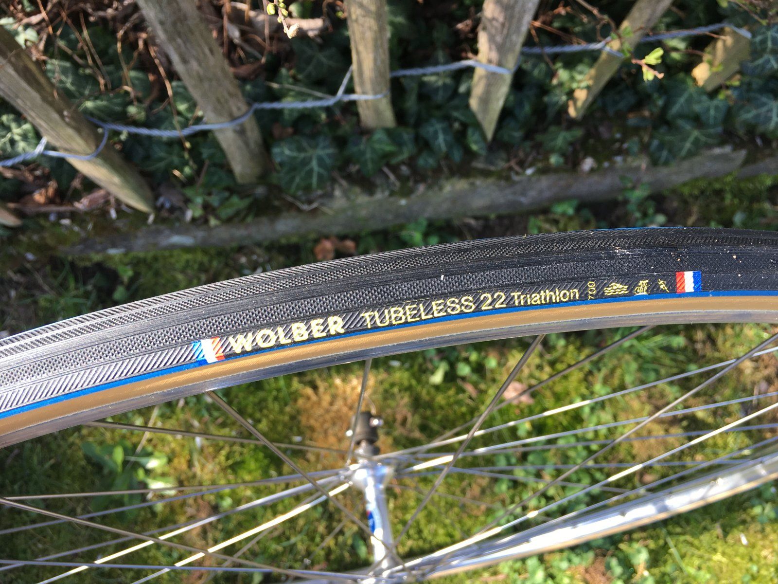

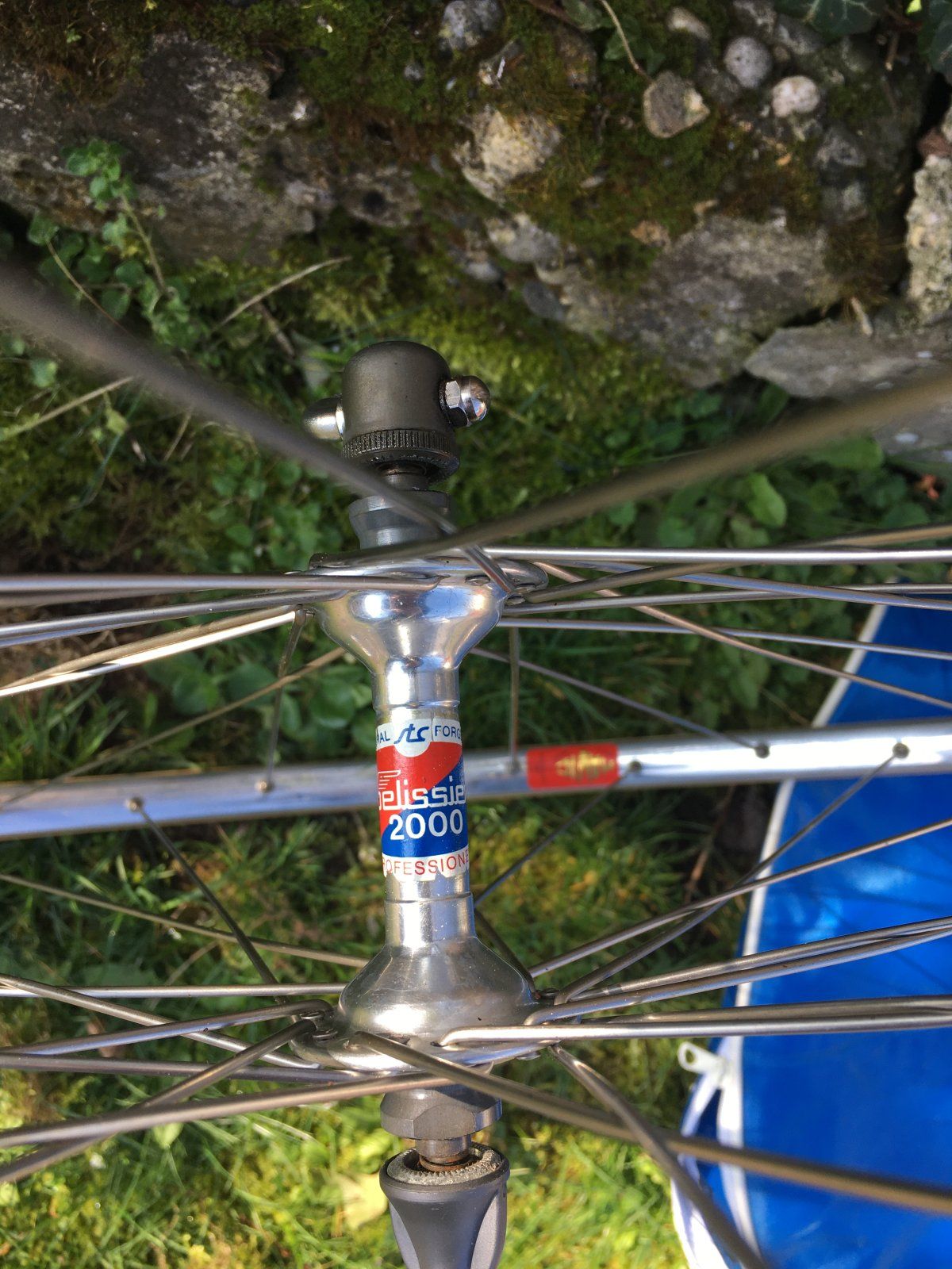

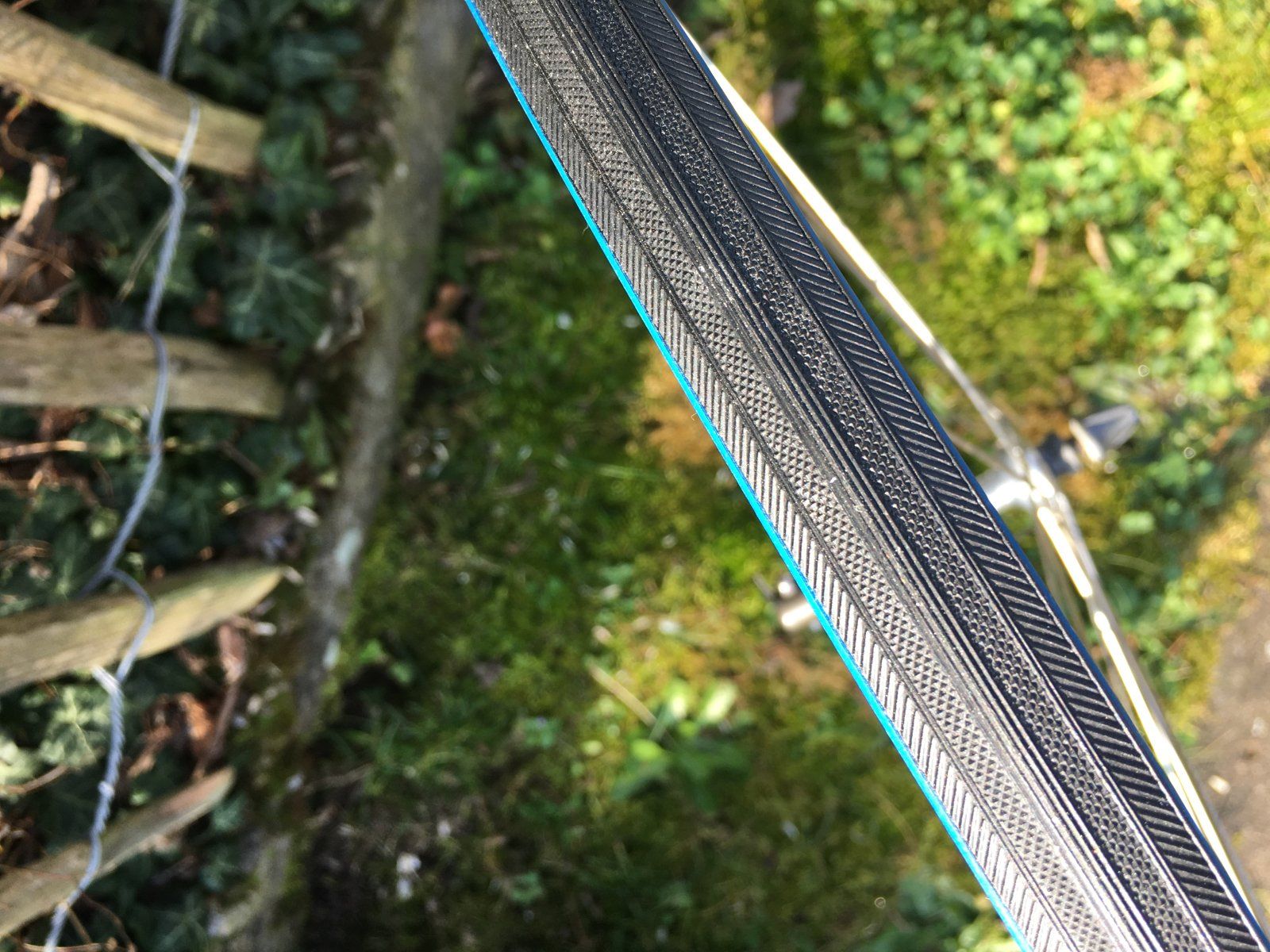

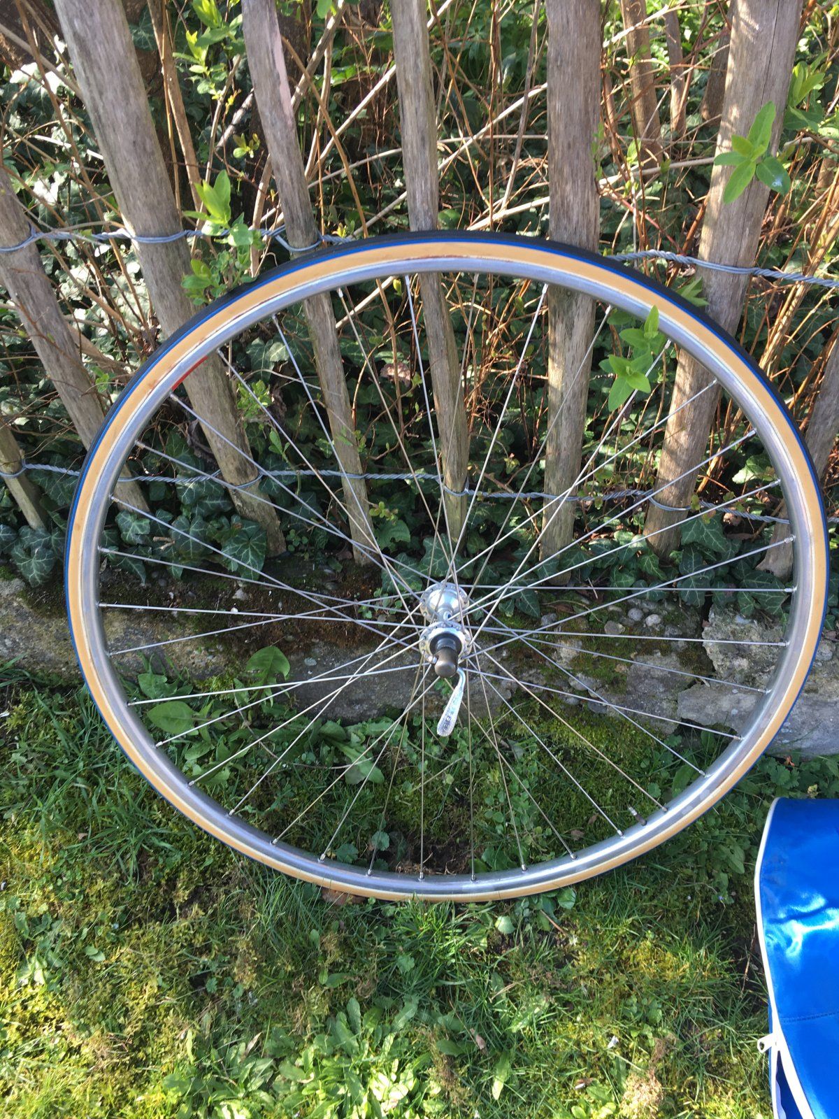

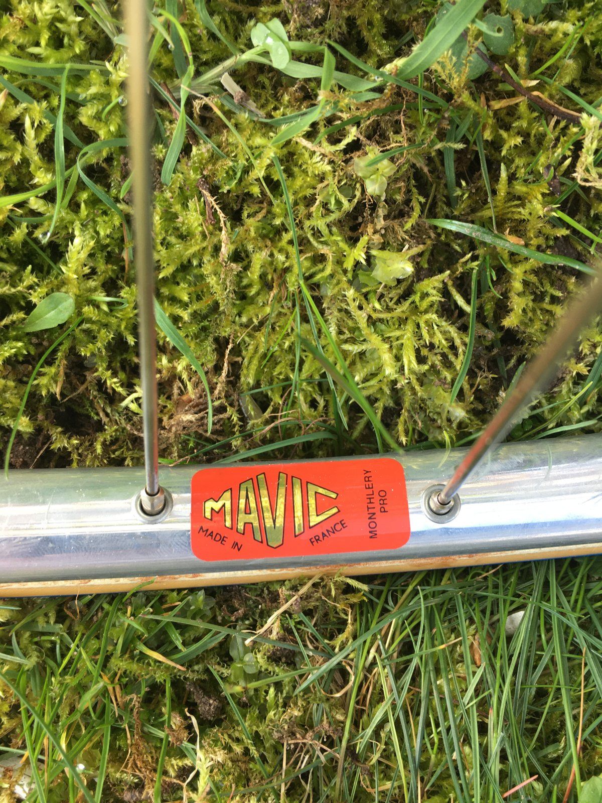

Guten Morgen zusammen,
Ich würde gerne das neue Laufrad mit der Mavic Felge, der Pelissier 2000 Nabe und dem Wolber tubeless 22 Triathlon verkaufen und benötige eure Hilfe bei der Preis Findung
Viele Grüße Michael

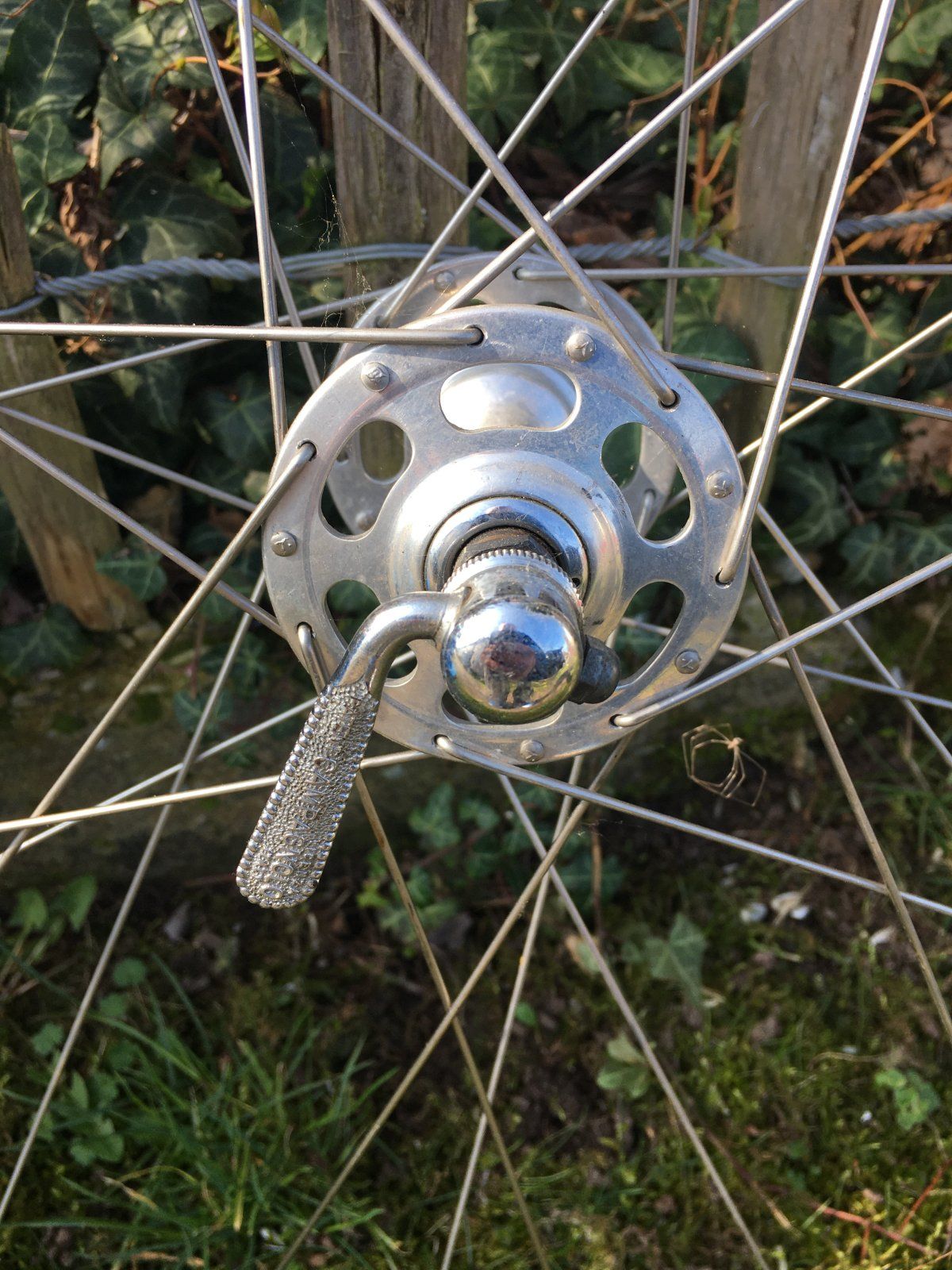

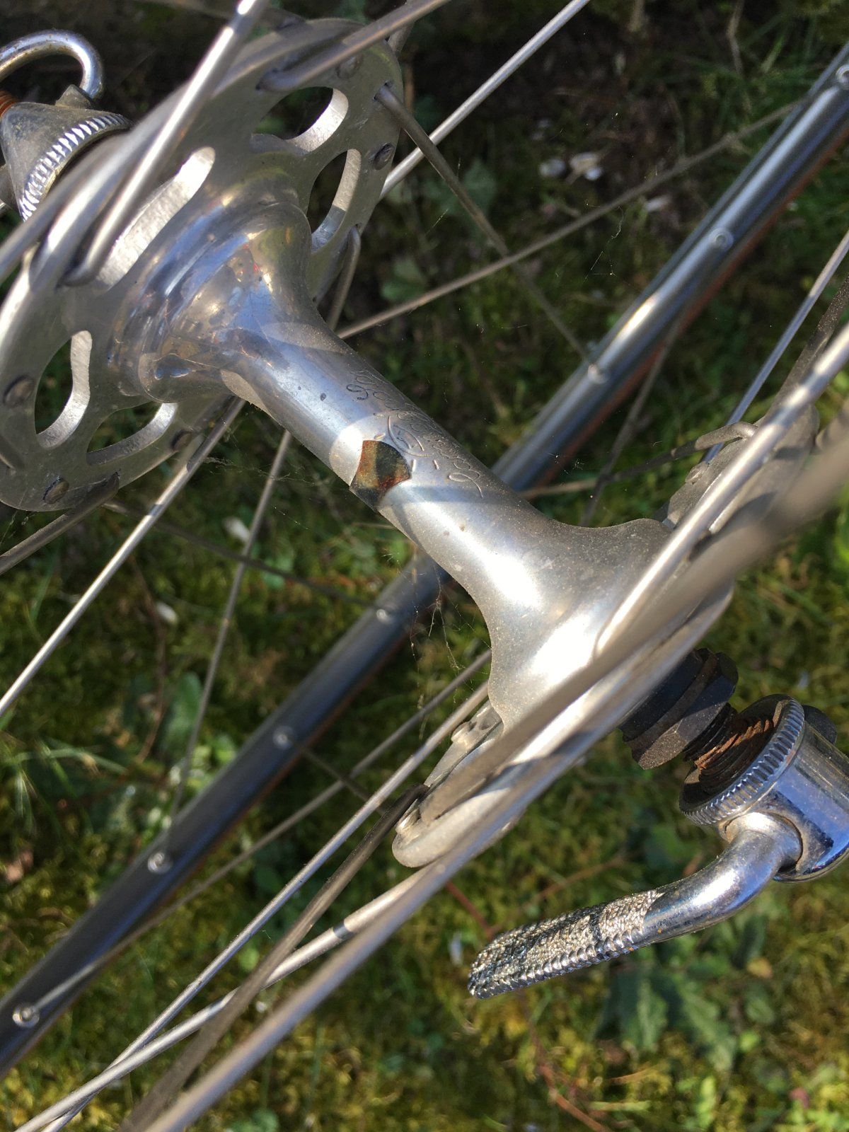

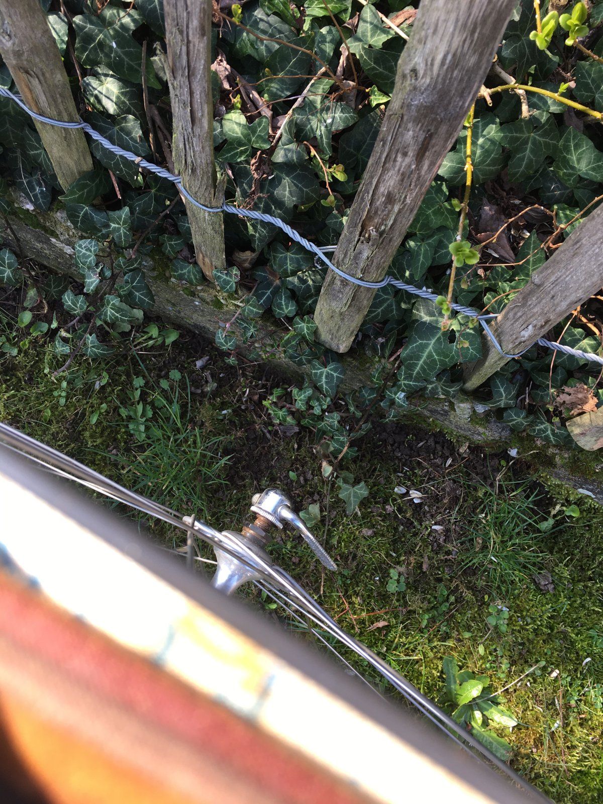

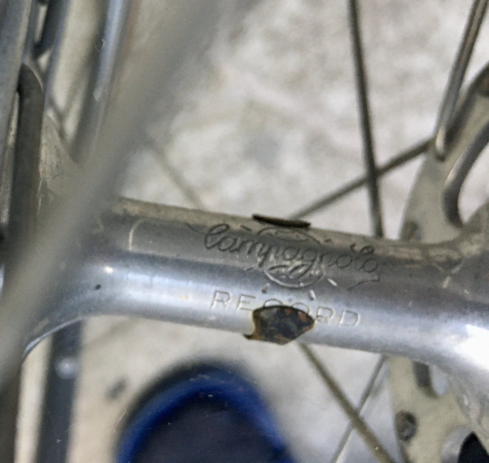

Das Laufrad würde ich auch gerne verkaufen, auch die Campagnolo Record Nabe 28 Loch ausgespeicht, falls gewünscht.

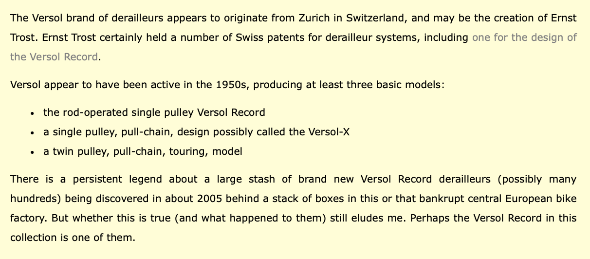

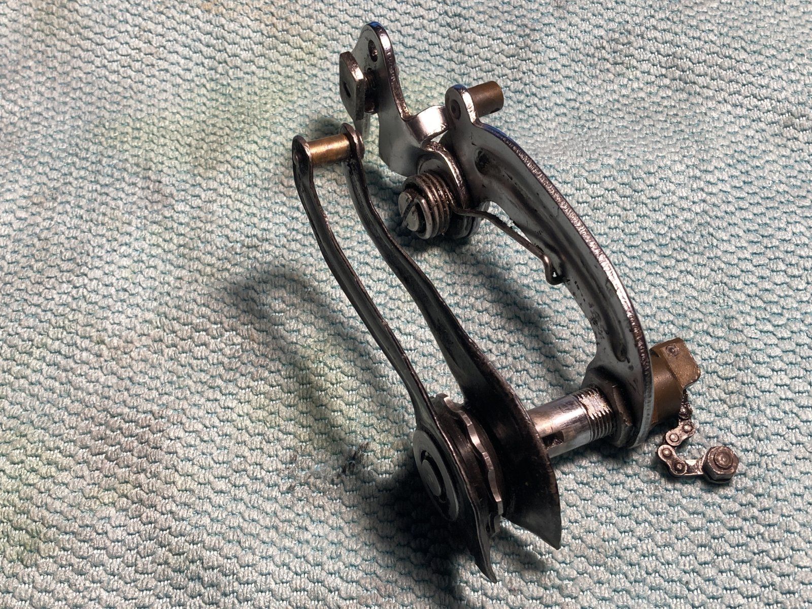

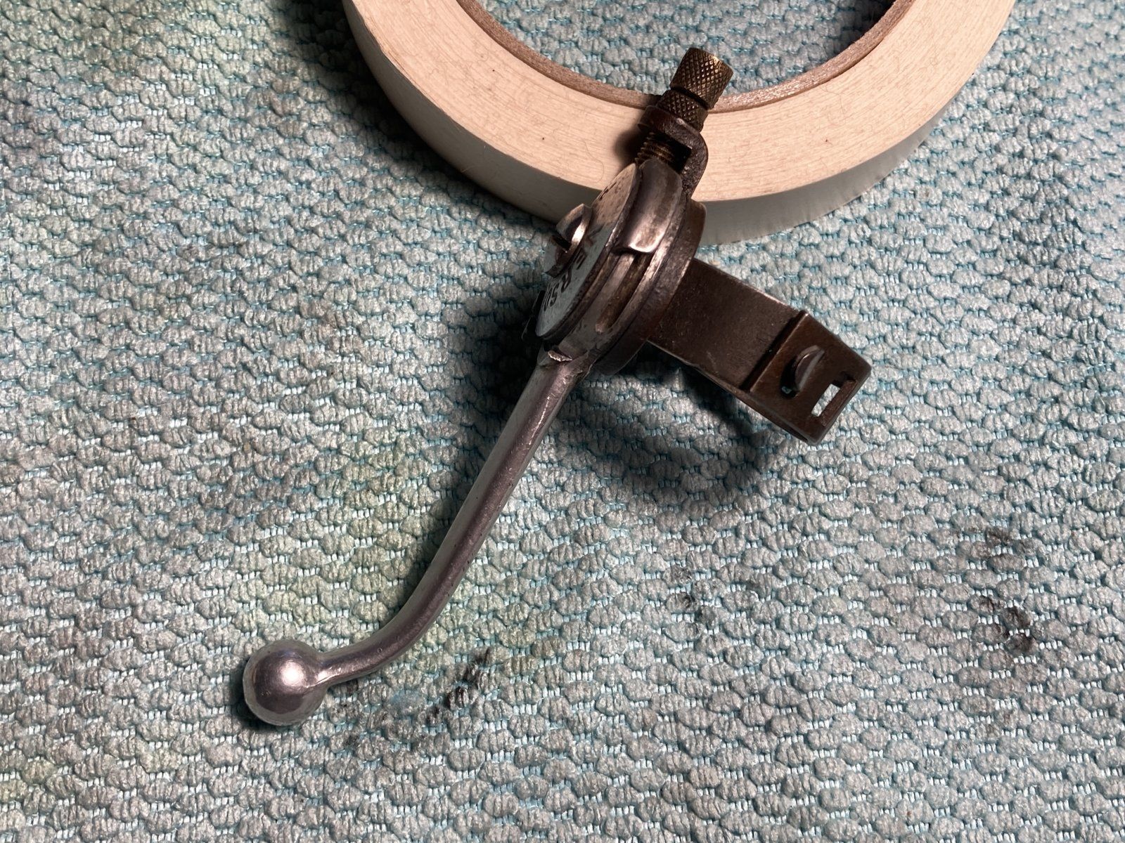

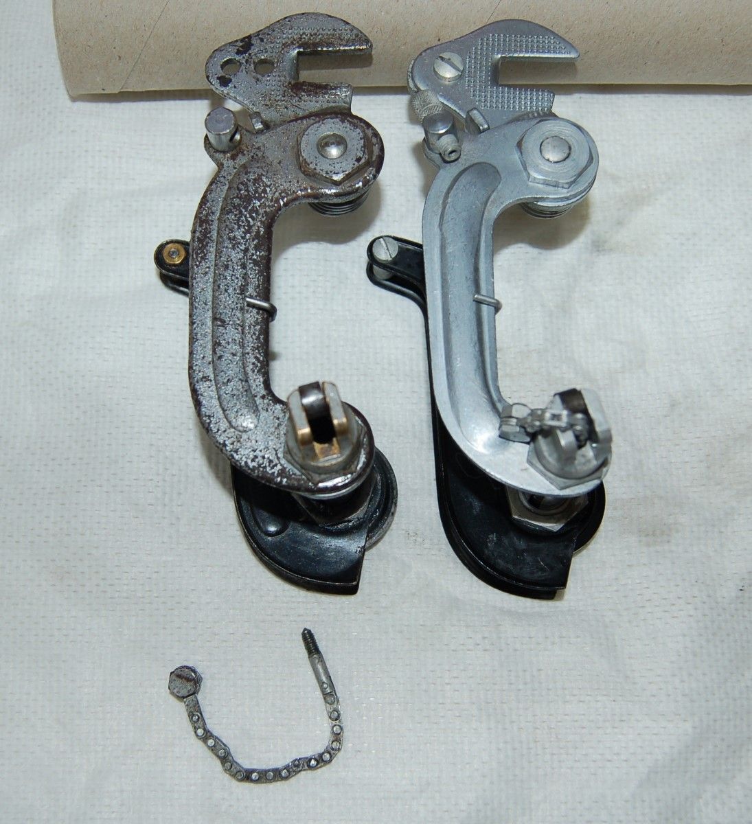

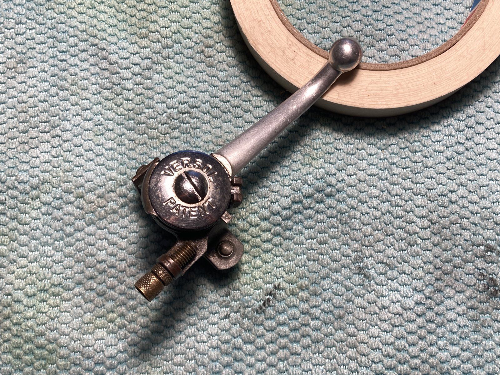

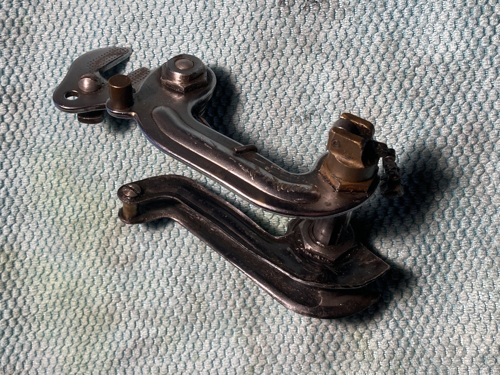

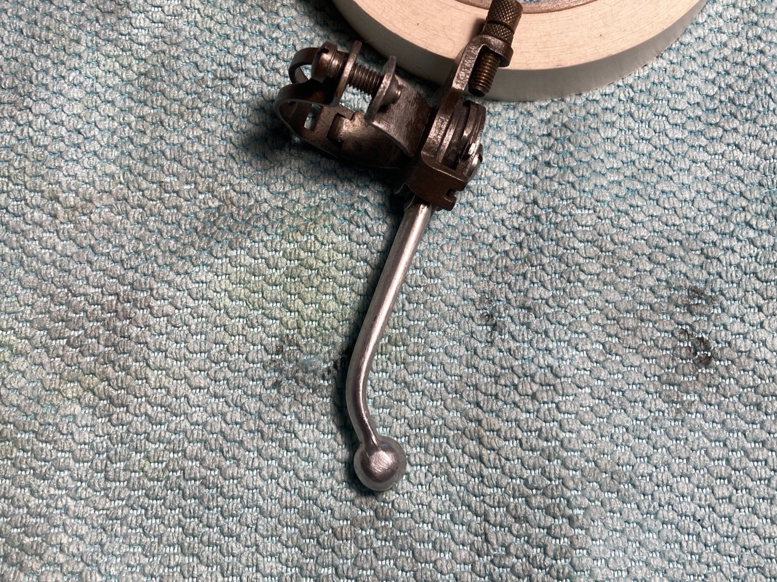

Ich habe hier ein Schaltwerk und einen Schalthebel die mir als Beifang zugeflogen sind. Ich kann nicht richtig einschätzen ob überhaupt etwas damit anzufangen ist. Sie sind von der Schweizer Firmer Versol, soviel konnte ich herausbekommen. Auch bei Disraeli Gears ist nur wenig darüber zu erfahren. Hier ein Werbebild der Schaltung und das bisschen Text von Disraeli Gears

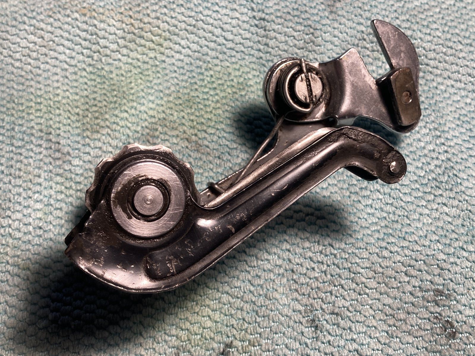

Hier die Bilder von Schaltung und Hebel
Den Hebel finde ich ja recht hübsch, mit dem Schaltwerk kann ich selbst weniger anfangen. Was wären sie denn wert falls jemand an so etwas Interesse hat?
Ja hier bitte, sehr gerne. Danke @roykoeln. Die Nabe suche ich schon länger. Was ist denn nen fairer Preis? 40€ für die Nabe? :idee:Oder ist das zu wenig?
Finde ich persönlich zu wenig.
28 Loch HF findet man deutlich schwieriger als 28L NF.
Nur für die Nabe inkl. Schnellspanner sehe ich 60€ schon als fair.

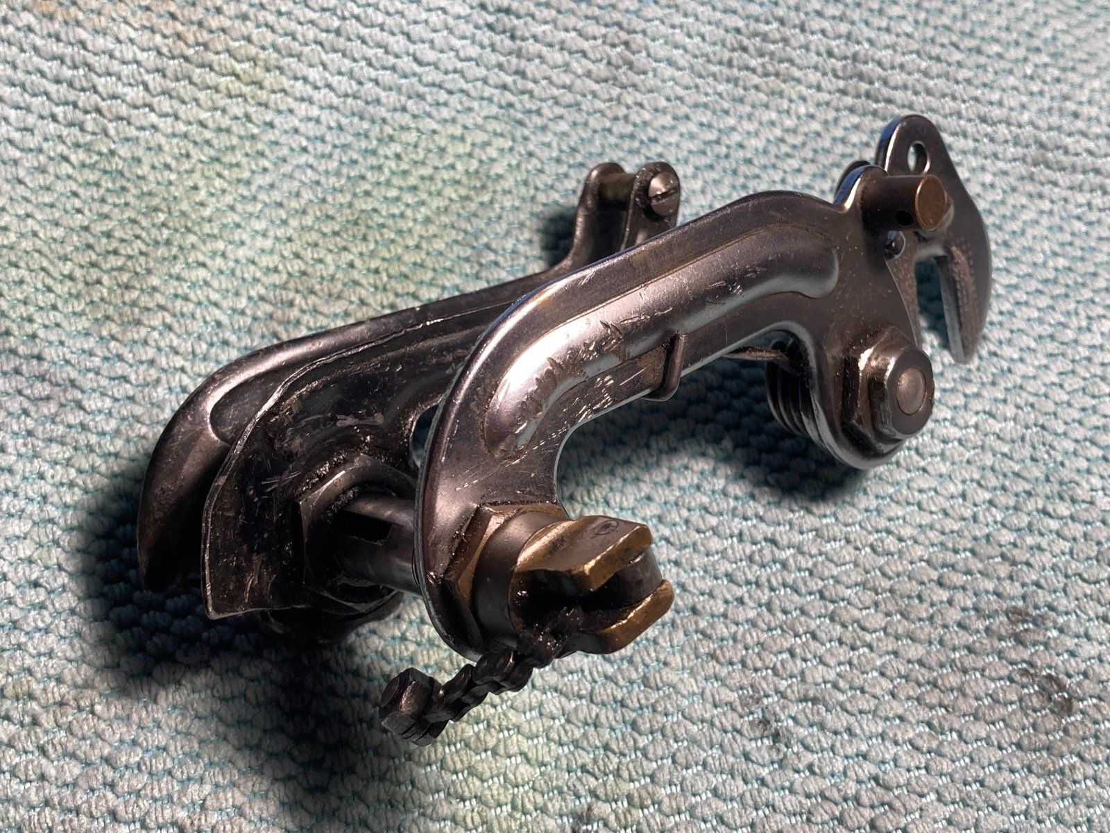

Älter und Neuer:
Links deutlich älter, Käfigverbindung in Messing mit Mutter, keine Zugeinstellung. Rechts moderner, Käfigverbindung mittels Schraube und Zugeinstellung am Werk.
Interessant die gezahnte Rolle bei Deinem - kenne ich nur rund bei meinen beiden Werken oben. Auch sehr elegant gelöst die Lagerung der Rolle, dürfte eher die Ausnahme sein:

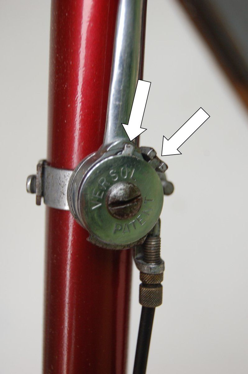

Der Schalthebel ist "indexiert" - je nachdem ob Du ein 3-er oder 4-er Ritzelpaket montiert hast:

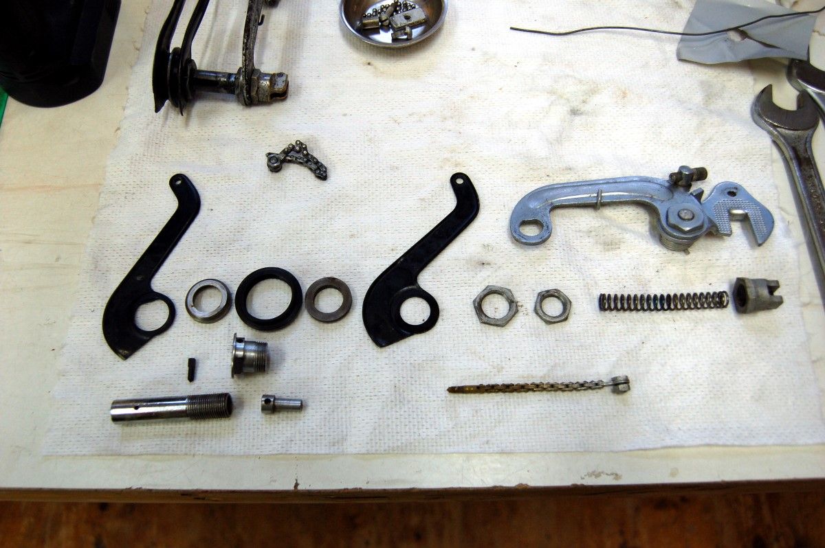

Zerlegt schaut das Ganze so aus:
Achte auf das Zugkettchen - da gibt es sonst nichts Passendes. Und falls Du das zerlegen willst - viel Vergnügen mit völlig verharztem Fett, ich hatte "ein wenig" zu schwitzen dabei.
Ansonst - ich habe dieses Werk an meinem Graziosa verbaut - gibt es nicht viel zu sagen. Es tut völlig unaufgeregt seinen Dienst, wäre zudem in der Lage auch Breitkette führen zu können. Zudem erscheint es mir als ausreichend robust um auch im Ganzjahresradl seinen Dienst versehen zu können, zumindest diesen Winter haben Schnee, Matsch und Gatsch das Werk völlig unbeeindruckt gelassen. Gerade mal diese "Schubstange", auf welcher der Käfig geführt wird, sollte im Auge (und Fett) behalten werden.
Dieses Werk in anscheinend? neu und ungebraucht würde ich mal auf EUR 90,- taxieren, den Hebel auf noch mal EUR 30,-
Und Du hast völlig recht - die Informationslage zu diesem Werk ist extrem dünn. Angeblich war das aber sogar in der DDR in Verwendung, valide Infos dazu habe ich aber nie gefunden. Und irgend wann mochte ich nicht mehr weiter suchen...
