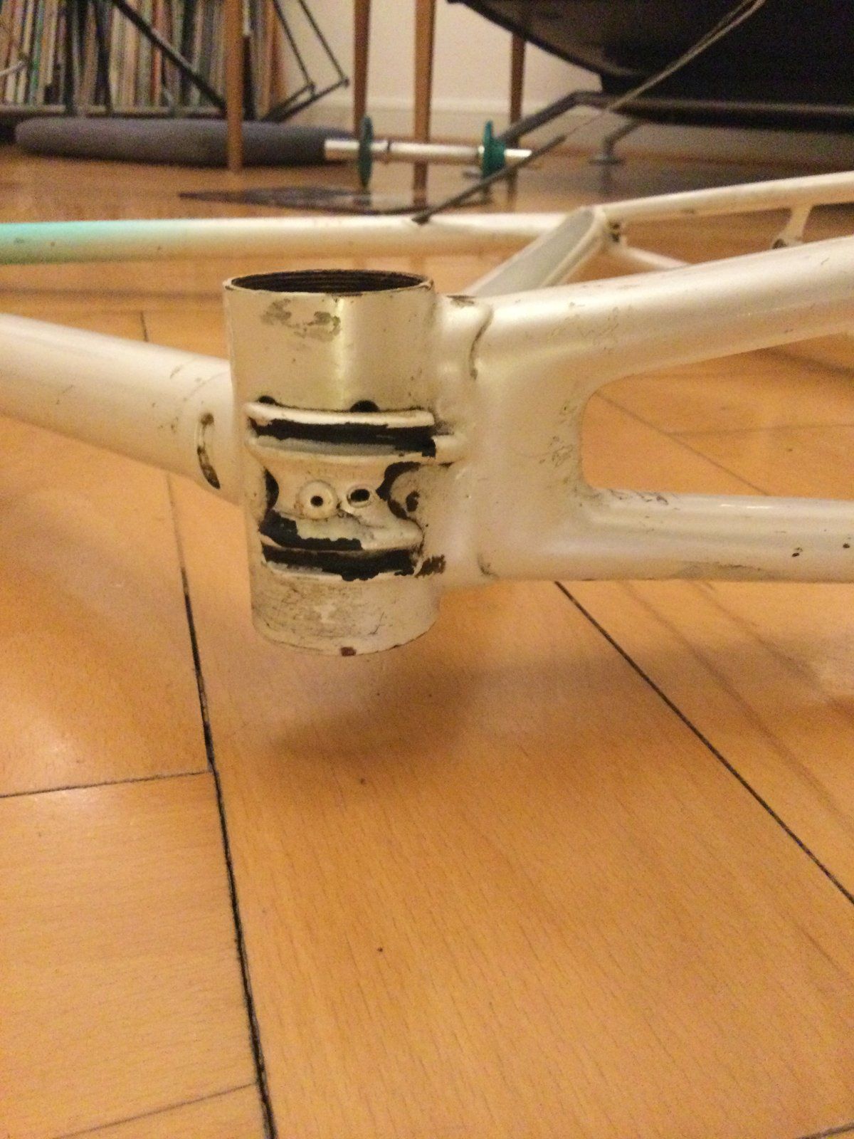

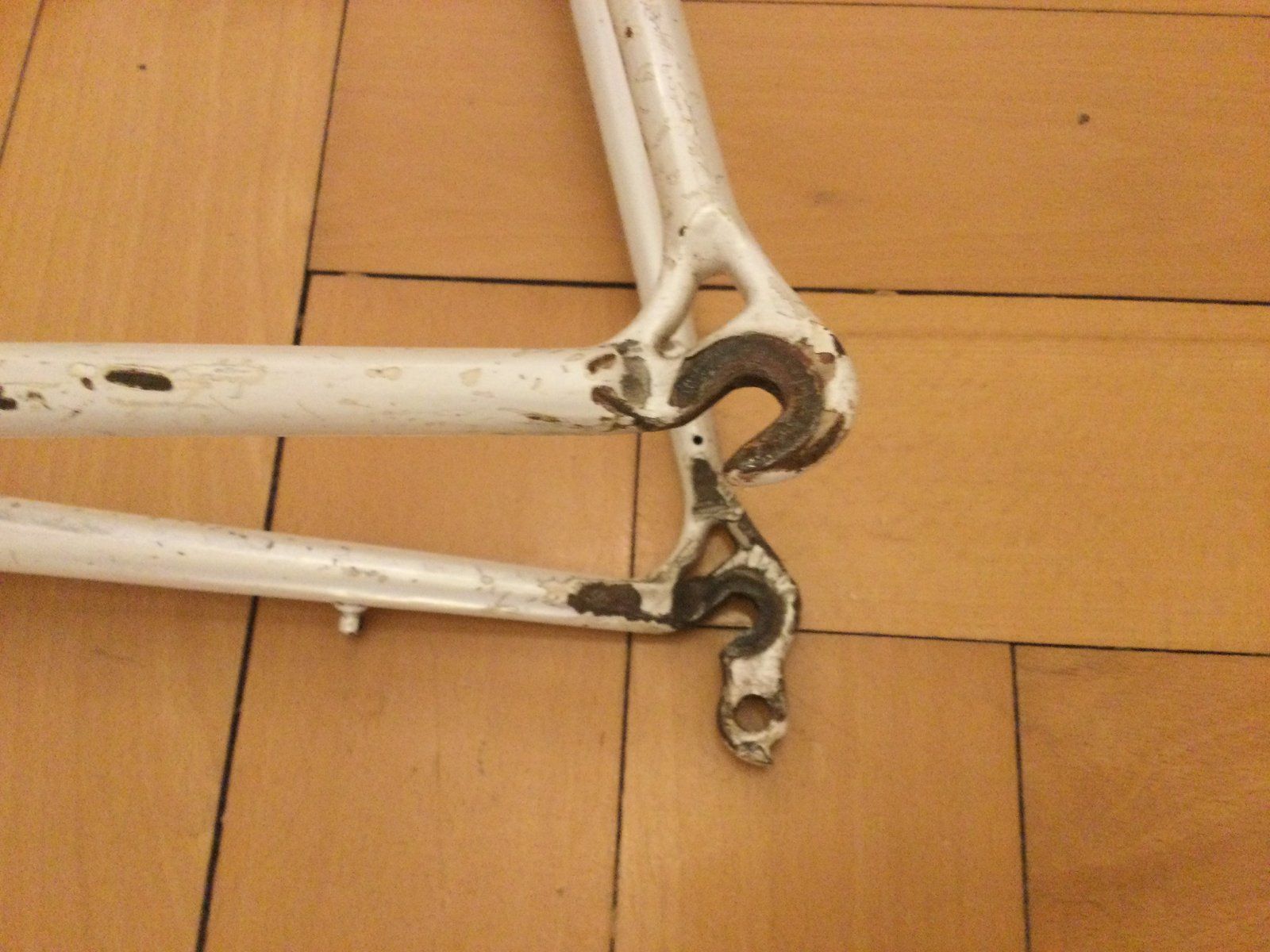

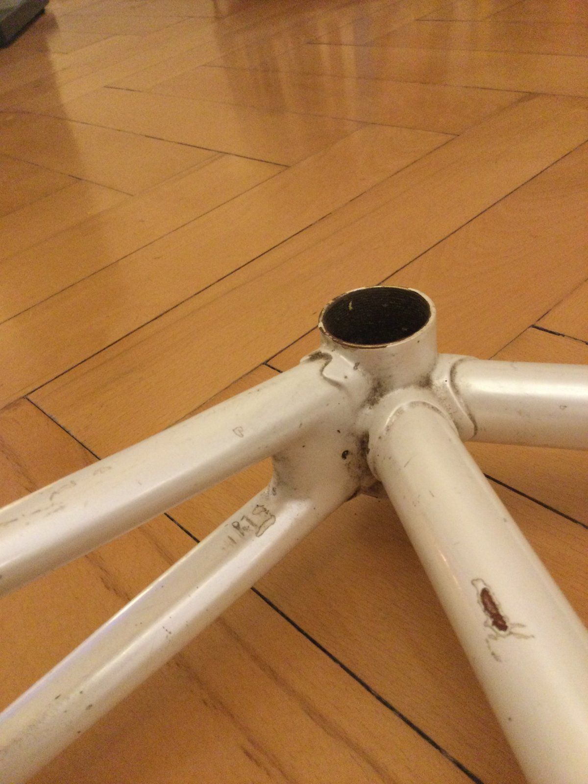

Habe hier einen alten Colnago Rahmen den ich mal vor ein paar Jahren bei EBay für ein Singlespeed Projekt gekauft Habe.
Was ist das eigentlich für ein Modell und was kann ich dafür verlangen?
Der Lack ist nicht Original und etwas Spröde wie man an den Fehlstellen sehen kann.

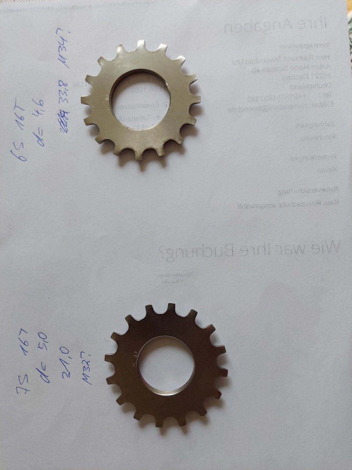

Shimano 7fach Abschlussritzel ?
Das mit 7s gekennzeichnete Ritzel im Bild links würde ich verkaufen, es passt nicht auf meinen Freilaufkörper. Hat 16 Zähne, Dicke 5,0 mm, Gewinde innen gemessen ca 30,8 mm. War auch nie montiert und zeigt keine Spuren von Benutzung. ( Das rechte Ritzel "6s" ist nur zum Vergleich auf dem Bild. ) Was kann man da verlangen?

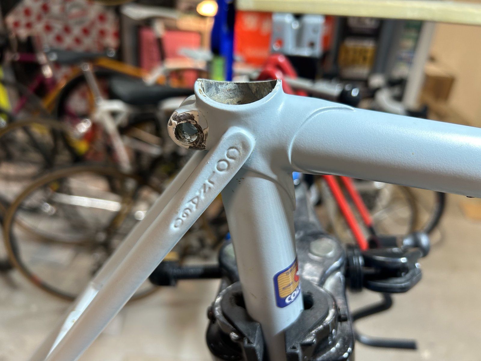

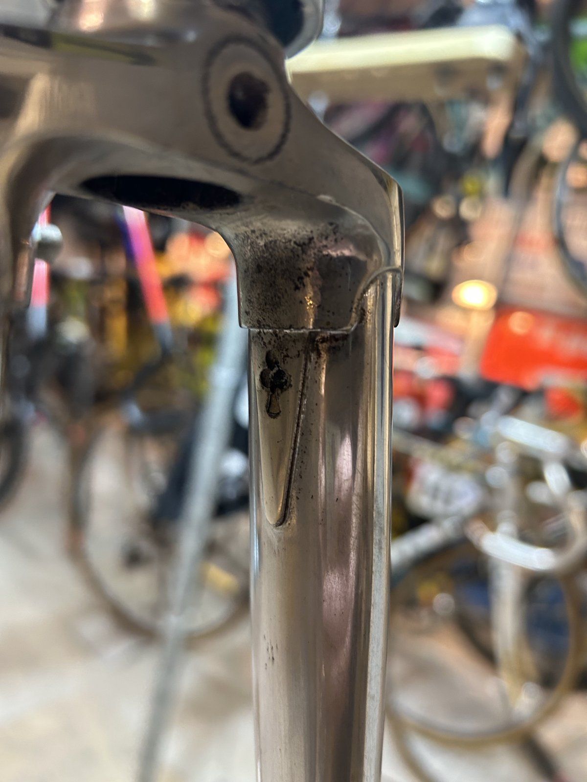

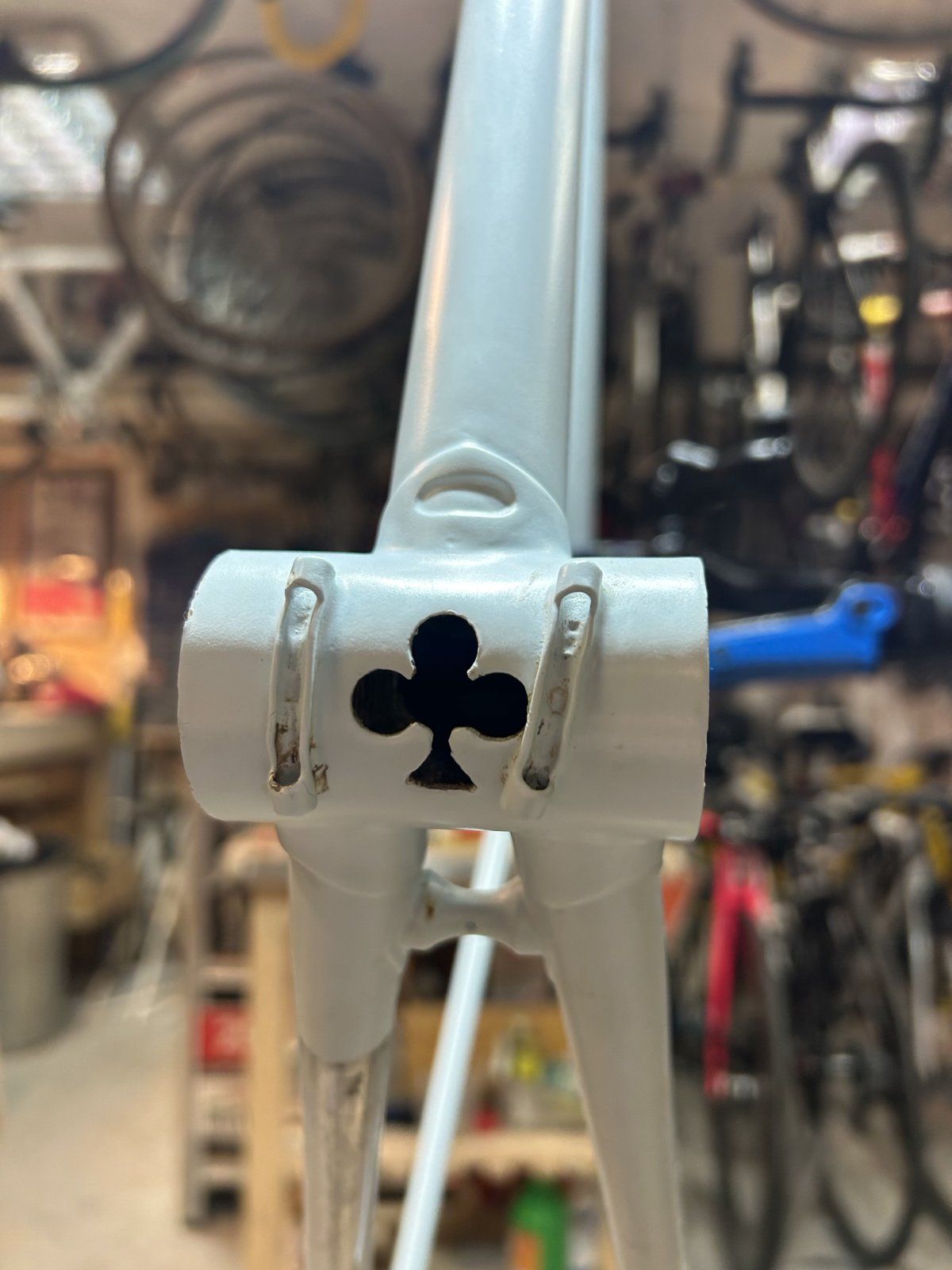

Der Lack ist nicht Original und etwas Spröde wie man an den Fehlstellen sehen kann. Anhang anzeigen 1408050
Das scheint ein 1981/1982er Colnago Super zu sein. Es könnte sein, dass der Anlötsockel abgeflext wurde, es kann aber auch sein, dass dieser Rahmen noch nie einen hatte. Das war die Übergangszeit.
Was mir nicht ganz klar ist: Es gibt eine Lücke in der Dokumentation des Colnago Mexicos für 1981 und 1982. Die 70er Jahre Colnago Super ließen sich von den Mexicos über die Eindrücke in den Kettenstreben unterscheiden. 1981 wurde dann diese Profilierung an der Kettenstrebe eingeführt. Ob es dann überhaupt noch das Modell Mexico gab, oder man nur Super produziert hat, bis 1983 dann das Nuovo Mexico herausgebracht wurde, weiß ich nicht. Da kann ich auch weder in Katalogen, noch sonst irgendwie online Informationen zu finden.
Die Colnago Super aus den frühen 80ern sind nicht so wahnsinnig selten. Das Chrom an der Kettenstrebe scheint auch an der ein oder anderen Stelle wegpoliert zu sein. Der Zustand der Gabel ist auch eher nur ,,okay". Mehr als 200€ sehe ich bei dem Rahmen ehrlicher Weise nicht. Lack und Decals sind gruselig.

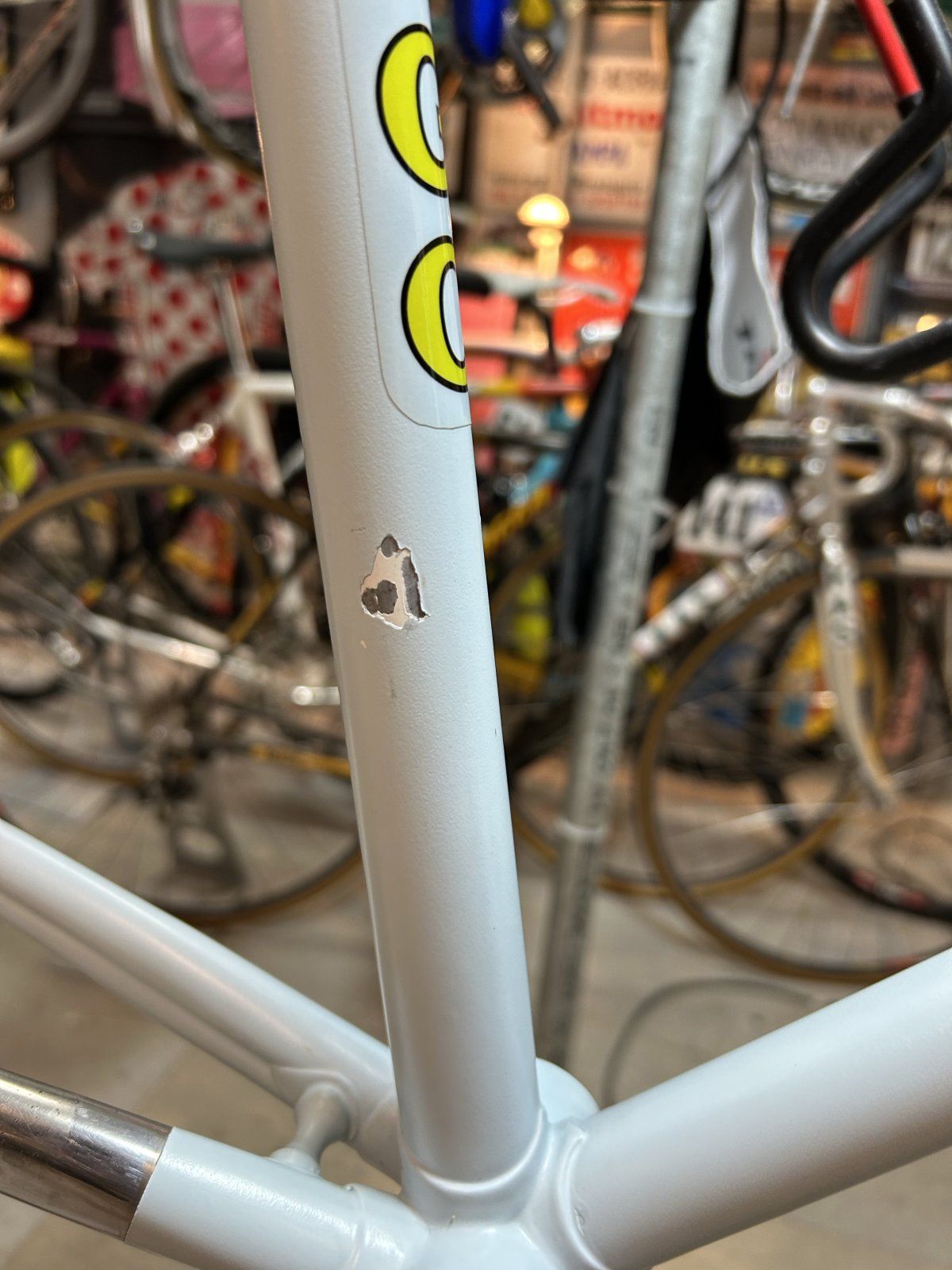

Und leider auch nicht gut gemacht. An der abgeplatzten Stelle sieht man, dass sich Grundierung und Decklack nicht verbunden haben. Die Grundierung wurde außerdem nicht ausreichend geglättet oder die Düse der Dose war Katastrophe.
Sieht aus wie Eierschale.
Sind alles Anfängerfehler die ich auch mal gemacht habe. Erkenne ich sofort.
UG Ritzel - 5,-. 16Z als Abschlußritzel ist schon ne Ansage. Da muß man die passende Kassette und passenden Rahmen haben und das würde ne Jugendabstufung ergeben - ?
Danke, vielleicht habe ich mich unklar ausgedrückt, das ist das kleinste Ritzel im Paket, das wird immer als letztes und kleinstes draufgeschraubt.

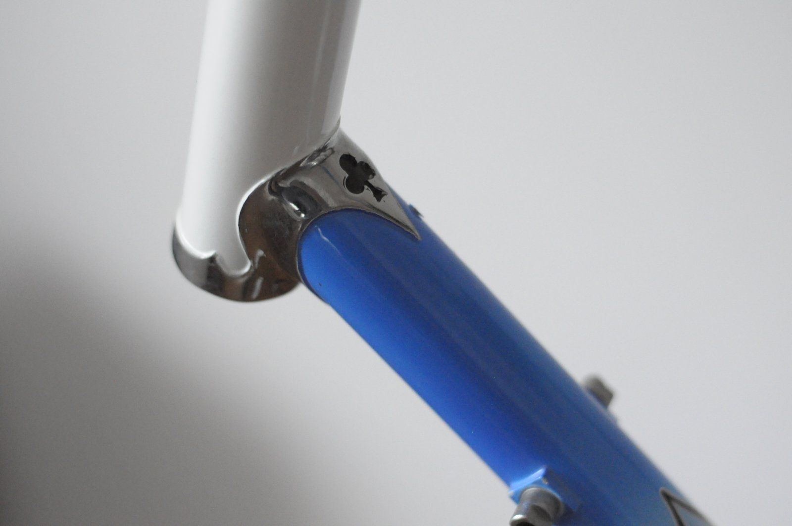

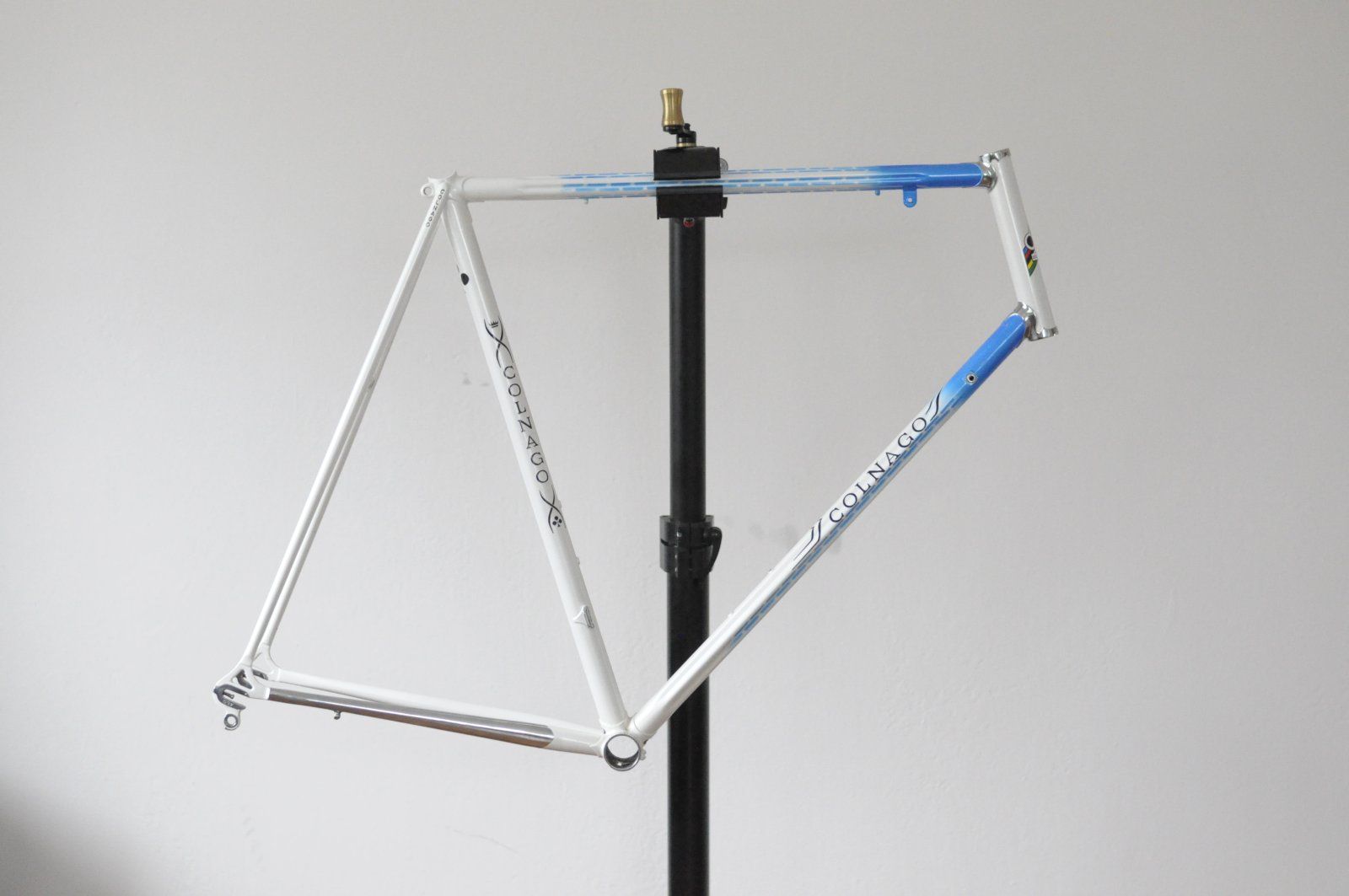

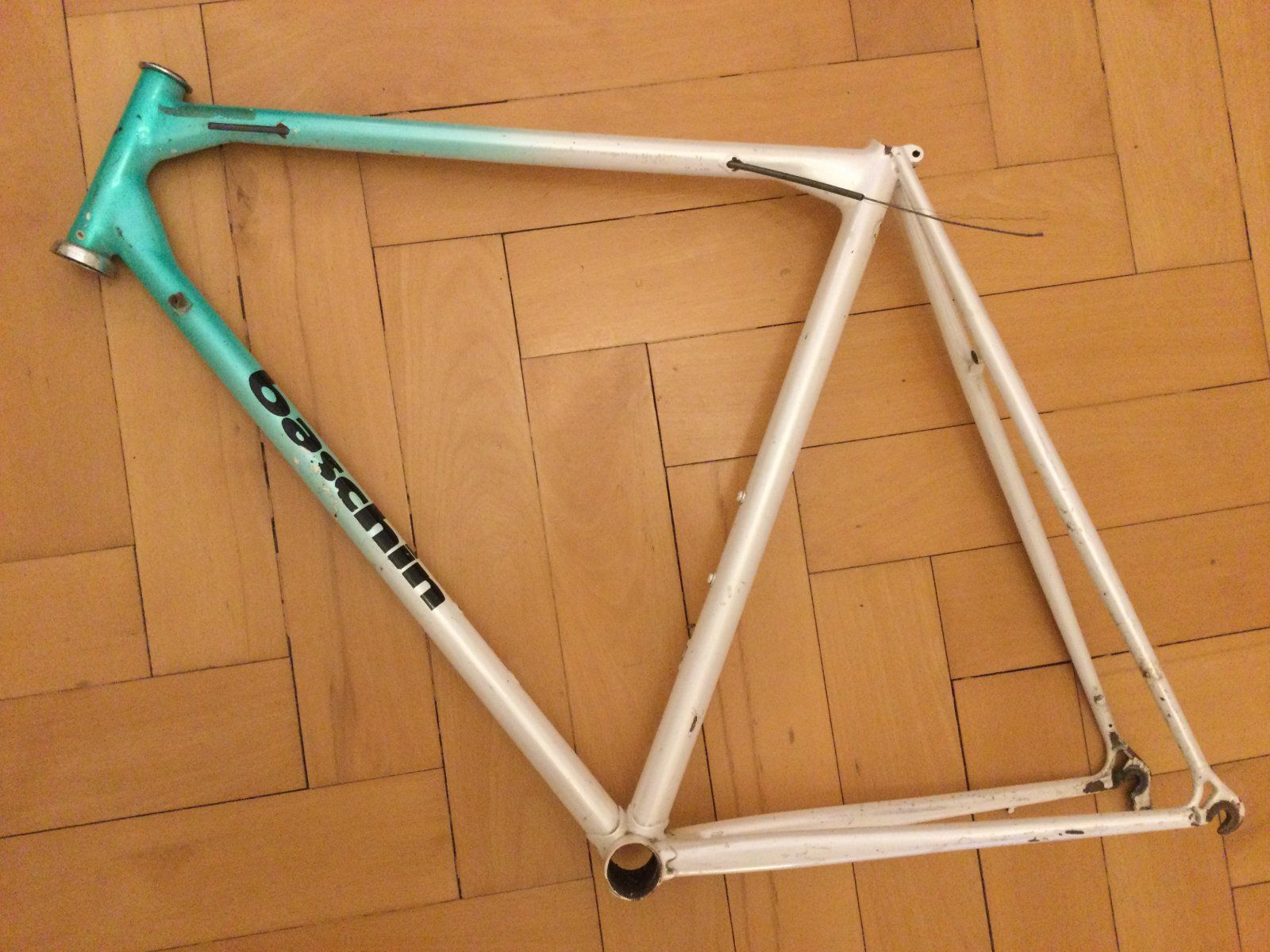

Hier ein sehr cool gelöteter Rahmen, der wohl vom Stuttgarter Händler Baschin gelabelt wurde.
Die Preisfrage: Wer hat ihn gelötet?
Die Verstärkung zwischen den Kettenstreben sieht aus wie Scorpio?
Aber solche Verstärkungen m Rahmendreieck?
Für einen kleinen sehr starken Fahrer?
Estermann? Stelbel?

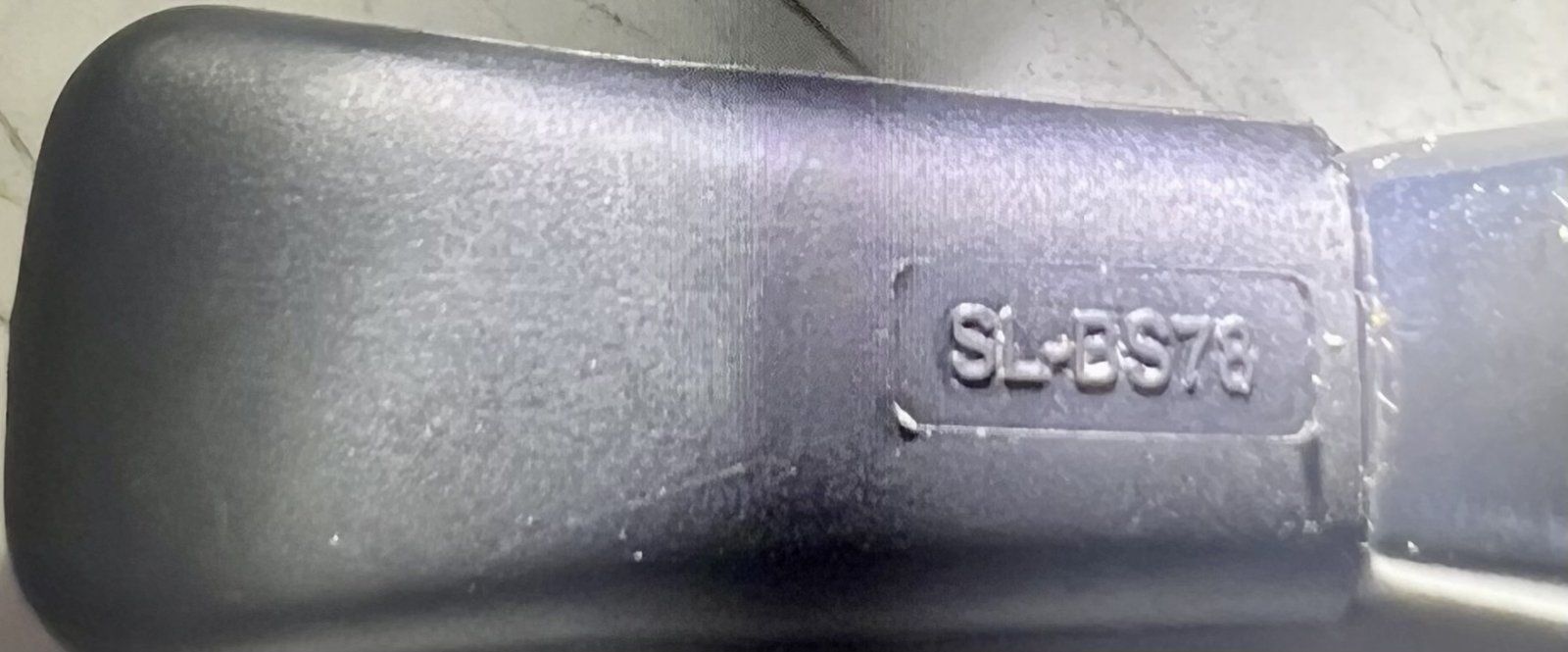

Vor vielen Jahren, hatte ich, bei einer oberflächlichen Inspektion, den Aufdruck auf dem Schalthebel als 105 identifiziert, und die Tüte auch so beschriftet.
Erst heute habe ich festgestellt, beim genaueren hinschauen, das daß wohl nicht 105 heißt, sondern 10S. 🫣
Sind, so wie es aussieht, DA Hebel der 7800er Serie (SL-BS78).
Die 78er sind im Vergleich zu den 79er noch die "Guten" da sie sich auf Friktion umschalten lassen!

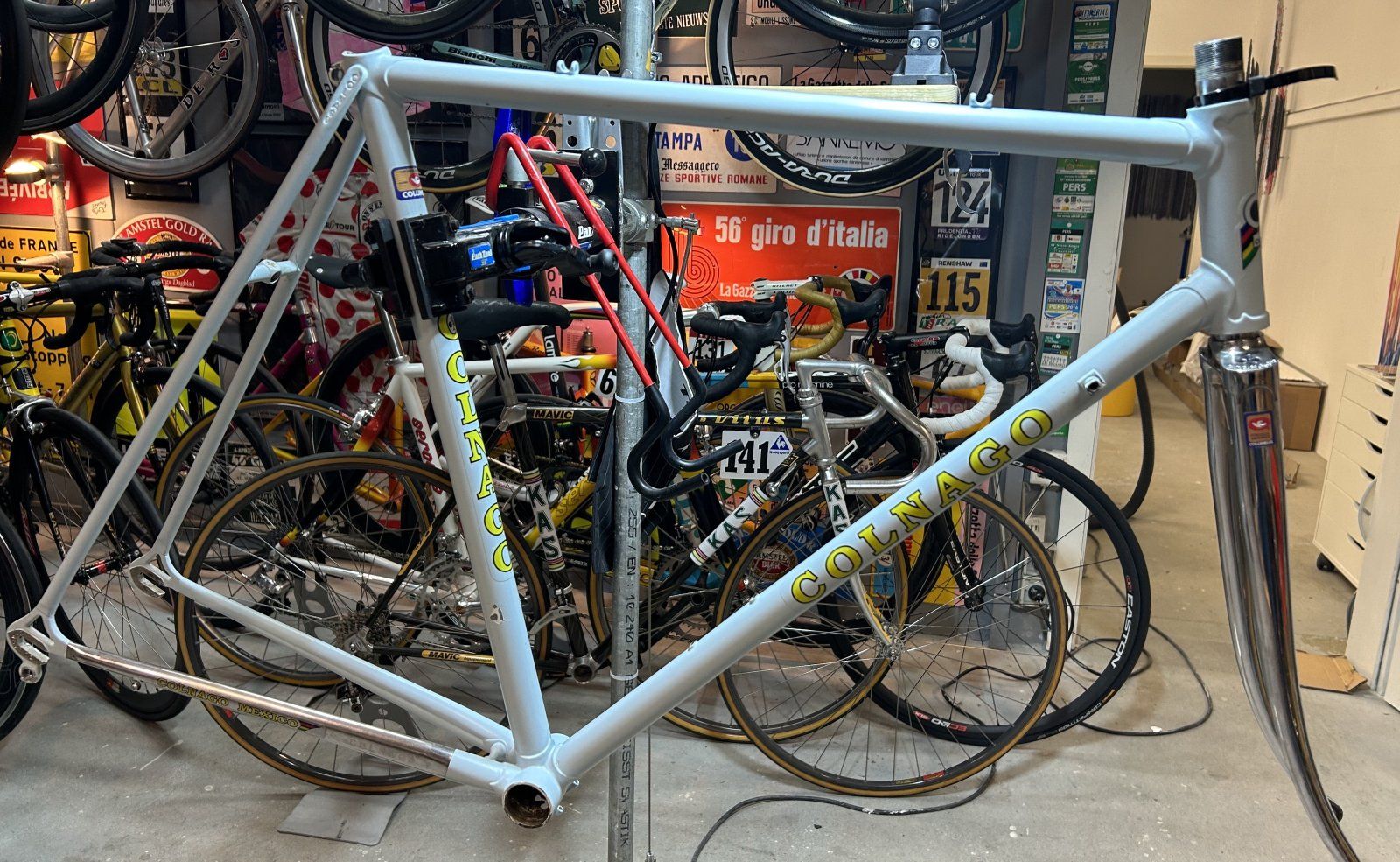

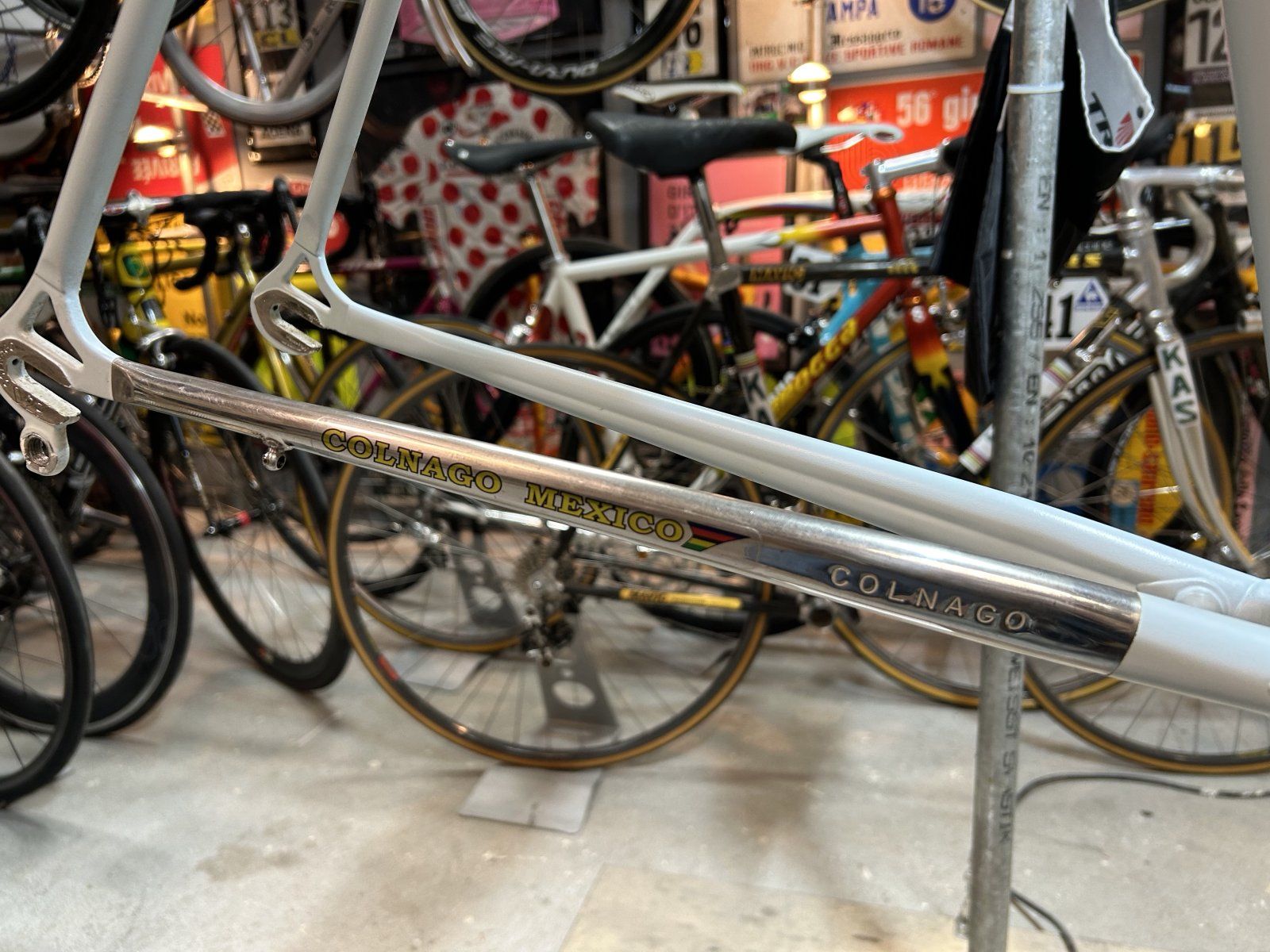

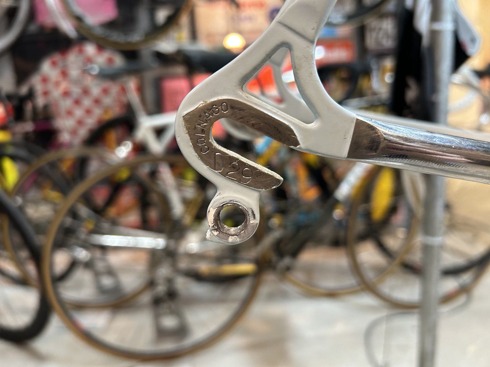

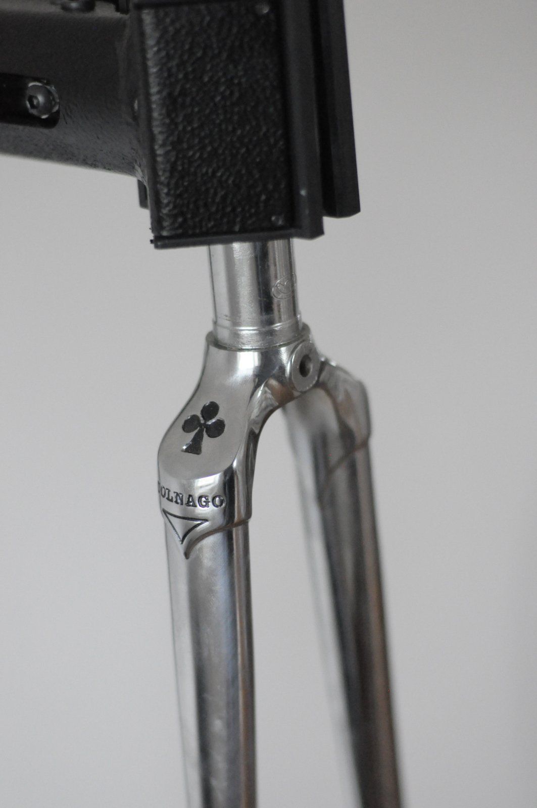

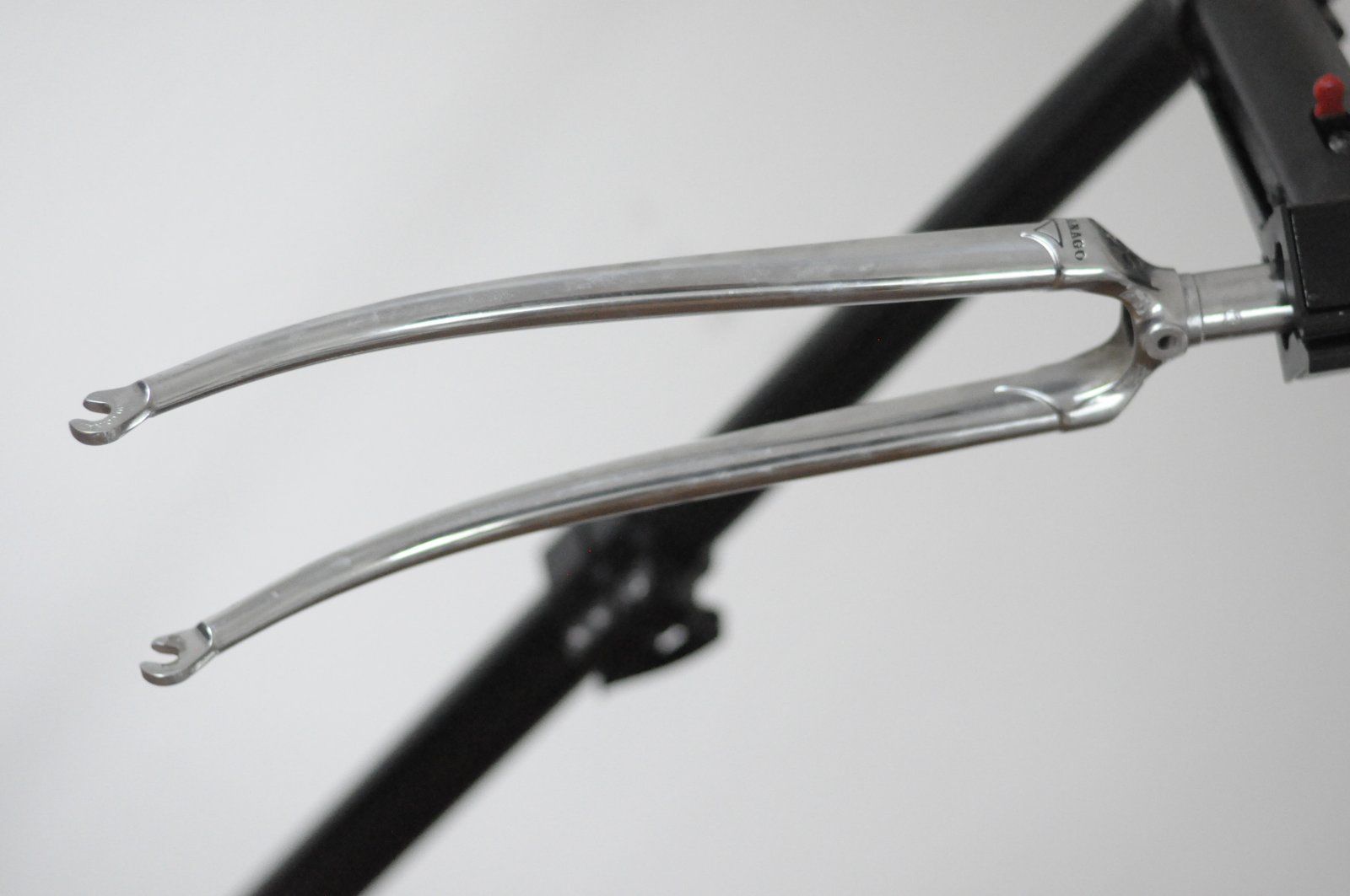

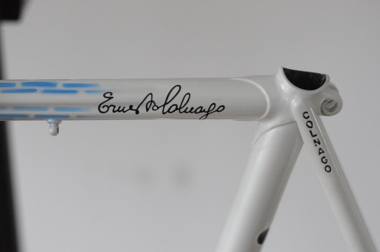

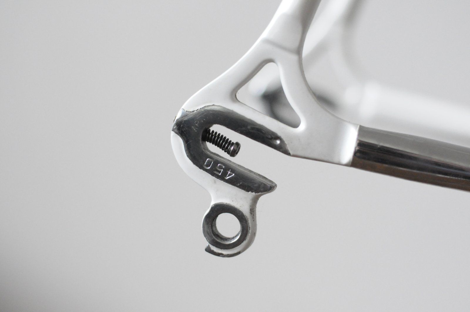

bitte um Wertermittlung dieses Colnago ESA Mexico Rahmens:
62x58cm Mitte bis Mitte, Lack nicht original, aber recht professionell einmal neu gemacht
Problem: das Ding hat Rost unter der schönen Pelle! An den Sitzstreben wurde der Lack bereits ausgebessert. Zudem rasselt es dort drinnen ganz gewaltig. Hier schlummert Böses! Meiner Einschätzung nach muß der Lack runter um erst einmal zu sehen, was noch zu retten ist. Viel Arbeit für eine Restauration...
Aber: ist schon recht selten so ein ESA Mexico; gerade in 62cm! Und hat Startnummernhalter und ungewöhnliche Bremszuganschläge unter dem Oberrohr; diese halte ich für original...
Und: Die Gabel ist gut erhalten mit top Chrom...

Wirklich nicht leicht - ist der Lack original?
Das Rasseln könnten auch Lötrückstände sein. Wie sieht die InnenlagerMuffe innen aus und die ersten cm der Kettenstrebe?
Ja das stimmt war auch schockiert als ich den Rahmen damals bekommen habe.
War für einen Freund den das aber nicht gestört hat. Er wollte unbedingt diesen Farbton behalten.
Dann hat er die Insel wieder verlassen und das Rad einfach bei mir stehen lassen.
Jetzt fünf Jahre später soll er weg da er mir nur im Weg rumsteht.
