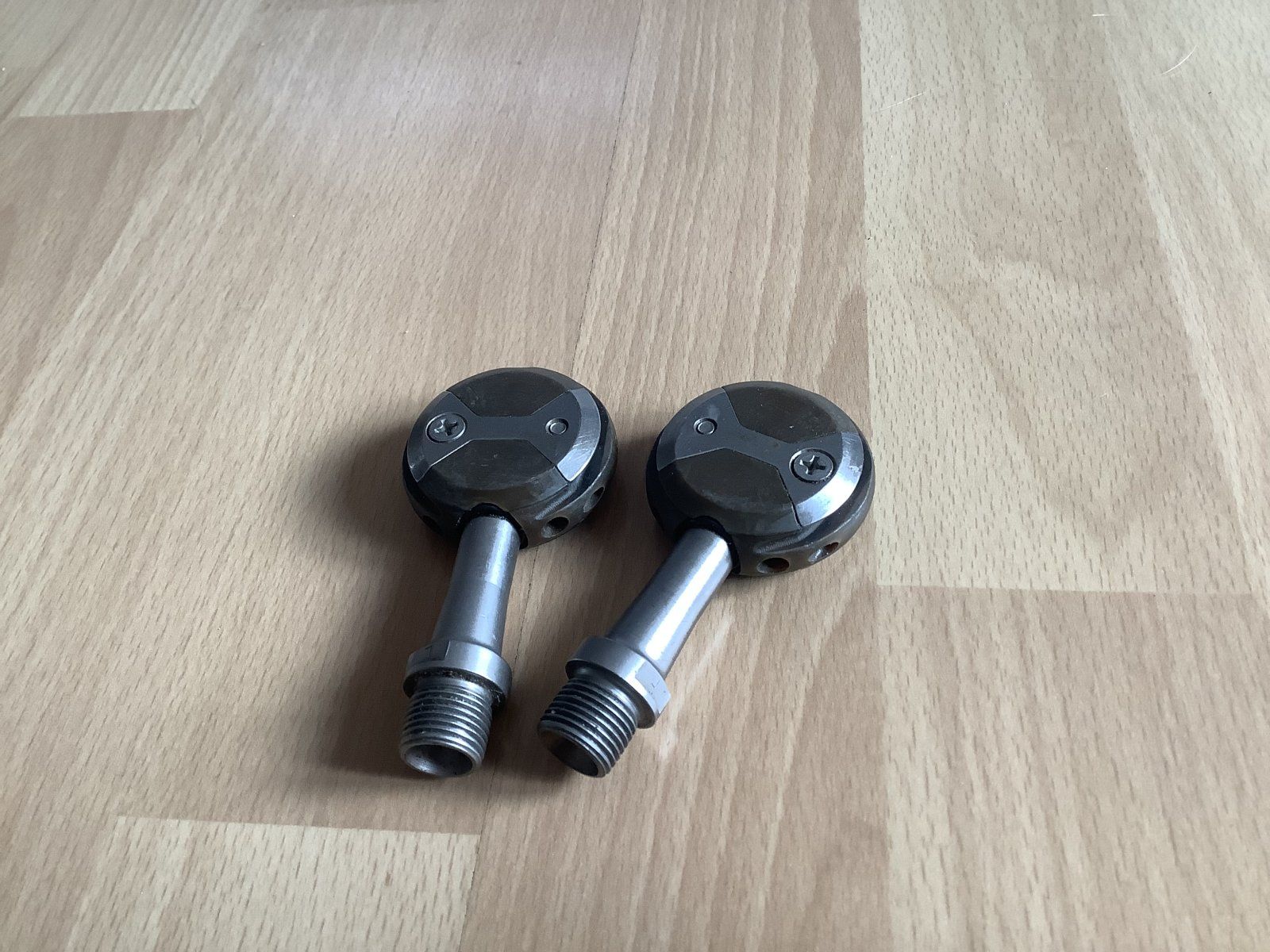

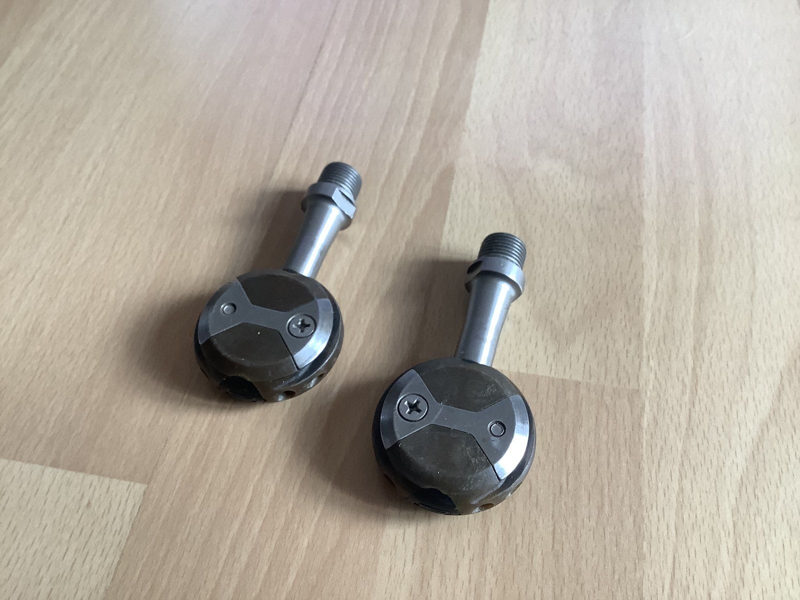

Welches Speedy-Modell ist das? Und wie sind die kompatibel miteinander? Habe erst ein paar und kenne mich da sonst nicht aus.
X2, sind mit allen Modellen der X-Serie kompatibel, nicht jedoch mit den aktuellen oder den früheren aus anderen Serien.

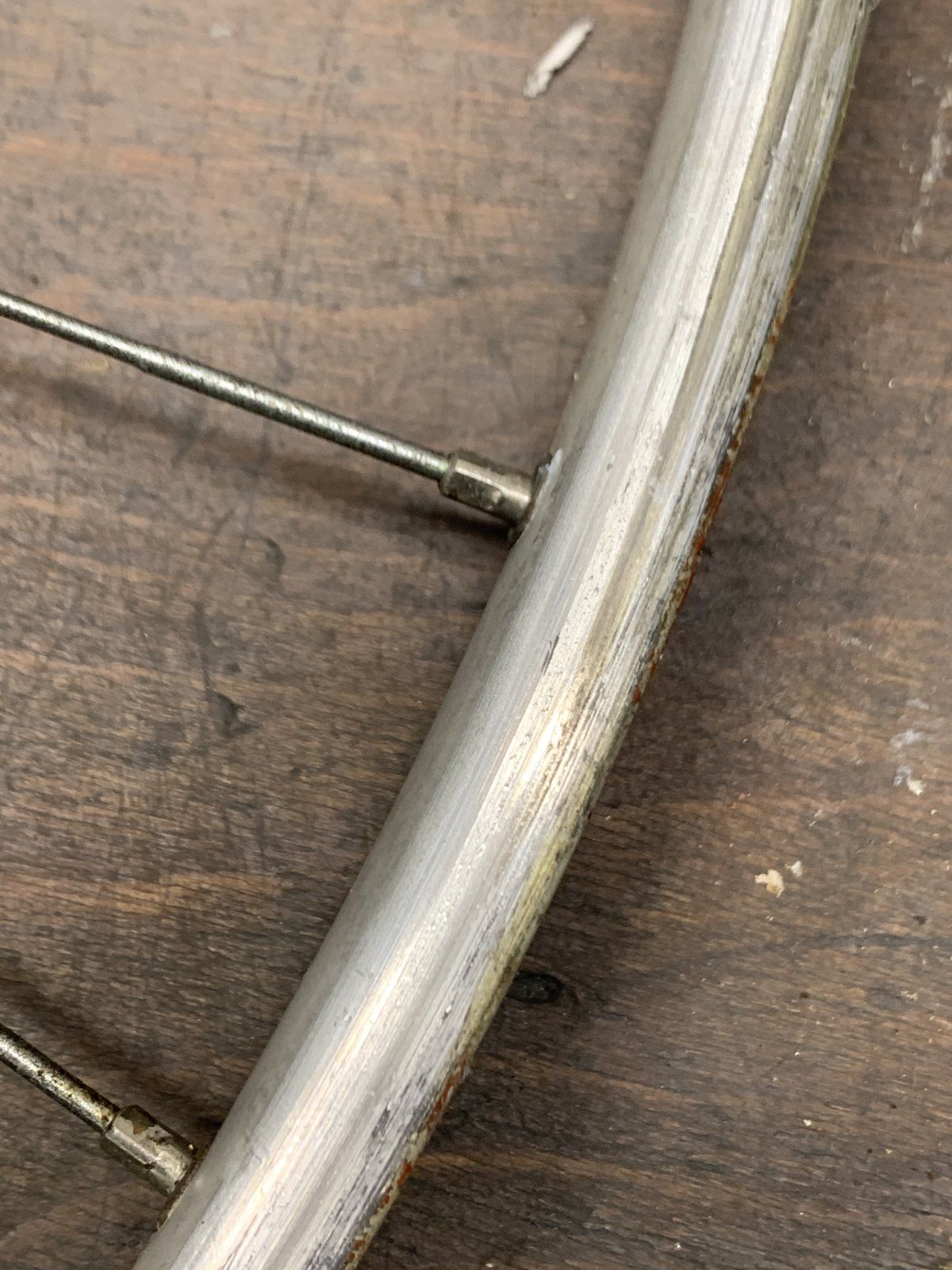

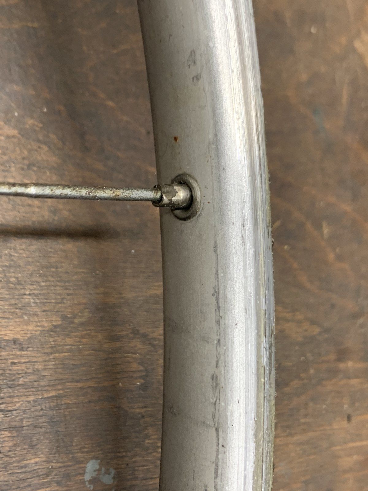

Guten Abend zusammen,
ich habe eine Frage aus der Königsdisziplin der ,,Was ist das" Fragen. Ich habe einen Laufradsatz mit Felgen komplett ohne Aufkleber und Campagnolo 50th Anniversary Naben. Jetzt wüsste ich gerne, was für Aufkleber ich für die Felgen kaufen muss ;).
Folgende Infos habe ich:
  • Felge ist eloxiert, hat 36 Löcher, nichtrostende Ösen, 20mm breit, Wandstärke durchs Ventilloch mit der Mikrometerschraube gemessen, sind ungefähr 1,25mm
  • Es handelt sich um verchromte Stahlspeichen (leider)
  • Das Laufrad wiegt 660g
Ich habe die folgende Rechnung aufgemacht:
Laufradgewicht:
660g
  • 140 g für die Nabe
  • 216 g für die Speichen (eine Speiche 6gr)
  • 26 g für die Nippel
= 278 g für die Felge
Mir ist kar, dass das jetzt ein Schätzeisen ist. Die Speichen sind durch und ich werde ohnehin Ausspeichen müssen und dann auch nochmal ein exaktes Gewicht nachliefern. Allerdings fuchst es mich und ich bin neugierig.
Ich finde das Eloxal sehr ungewöhnlich. Das sieht fast so aus, wie wenn man Alu sandstrahlt. Also auch deutlich matter als das standard finish von Mavic z.B. bei den silbernen SSC Felgen. Die Felge ist außerdem suuuuper leicht, verglichen mit allen anderen Mavic Felgen. Selbst wenn man jetzt mal 10% Toleranz einkalkuliert, dann landet man bei dem Gewicht einer Tita Ace Gold line Felge.
Also Fazit: Hat irgendjemand vielleicht eine Idee, um was für eine Felge es sich handeln könnte? Ich würde mich sehr freuen. :) Da es vom Gewicht ganz gut zu den Tita-Ace Felgen passt: Wie könnte ich exakt feststellen, dass die Felge aus Titan ist?
Das Ganze klingt wie eine Aufgabe aus dem →Adventskalender... :)
Also wenn mir jemand mit absoluter Sicherheit sagen kann, was das für ne Felge ist, weil er es erriechen kann oder so, lasse ich Kekse springen 😉😂. Meine Vermutungen gehen gerade in die Richtung Mavic Argent 7...
Vom Gewicht her können es kaum Mavic sein.
Super Champion Medaille d'Or
und Fiamme Ergal liegen so bei 260-290gr.
Die leichten Nisi haben keine Ösen meine ich zu erinnern.
edit:
Ambrosio Montreal ist auch ziemlich leicht und im Gegensatz zu den oben genannten auch eloxiert glaube ich, muss mal nachsehen wenn ich wieder in der Werkstatt bin
Ja genau, habe ich mir auch gedacht. Die einzige, bei der das halbwegs hinhauen würde, wäre die Argent 7.
Jo, aber wie du geschrieben hast, ist die nicht eloxiert. :(
Die ist leider auch nicht eloxiert und das Felgenbett sieht bei der am Stoß auch ein bisschen anders aus und ,,Fiamme Italy" ist in die Felge eingestanzt :(
Diese superleichten Nisi habe ich mal eingespeicht....Katastrophe...die hatten nur eine Öse glaube ich und die hatten so Bohrungen im Felgenbett um das Gewicht zu reduzieren.
edit:

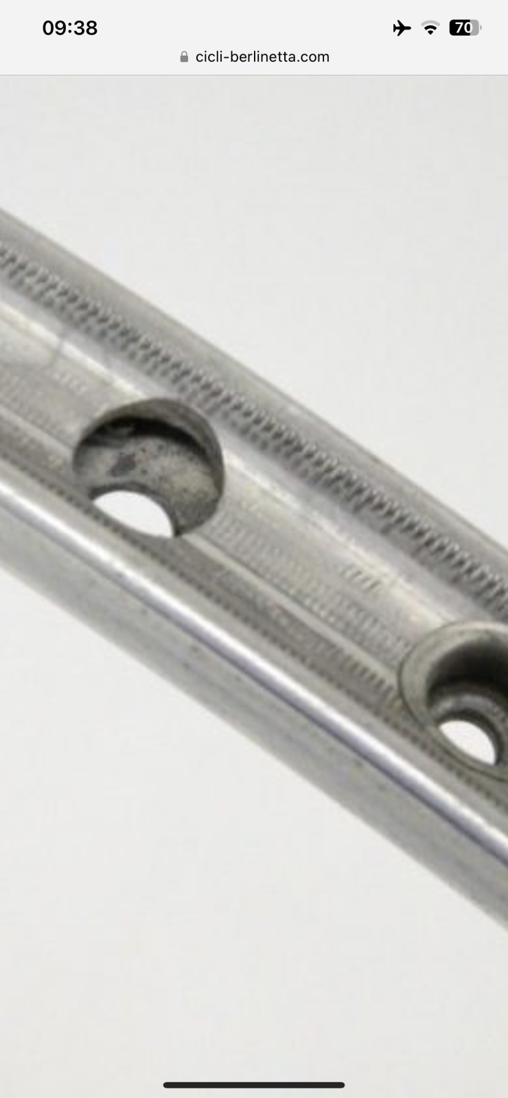

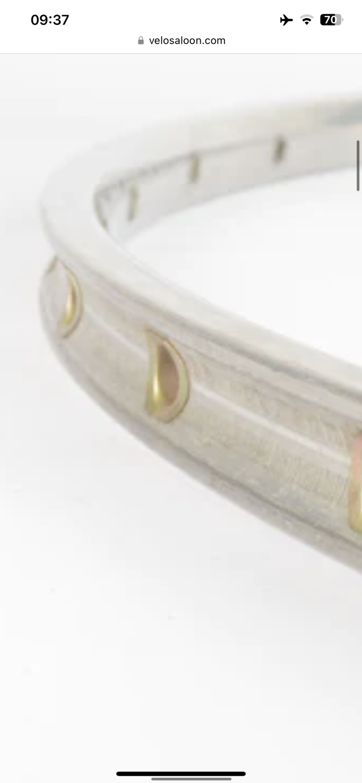

Ich habe jetzt gerade mal ein bisschen zur Ambrosio Montreal recherchiert und ich habe nur Modelle mit einem Felgenbett mit auffälligen Fräsespuren gefunden:
Würde auch anhand der bisherigen "Daten" zur Mavic argent 07 tendieren .
Meine Montreal sind poliert, und eher kantig und flach, deine ist eher rundlich. Champion könnte sein.
Also ich werde ohnehin nochmal die Felge wiegen, wenn ich die ausgespeicht habe. Hast du, oder jemand anderes, zufälliger Weise eine einzelne Argent 07, die du mal wiegen könntest bitte? Das wäre super. Ob die Kataloggewichte stimmen, weiß man bei Mavic ja nie. Die Felgenhöhe wäre da auch nochmal interessant zu wissen.
Die gab es wohl auch in eloxiert, allerdings stimme ich dir zu, dass das Profil doch recht anders aussieht.

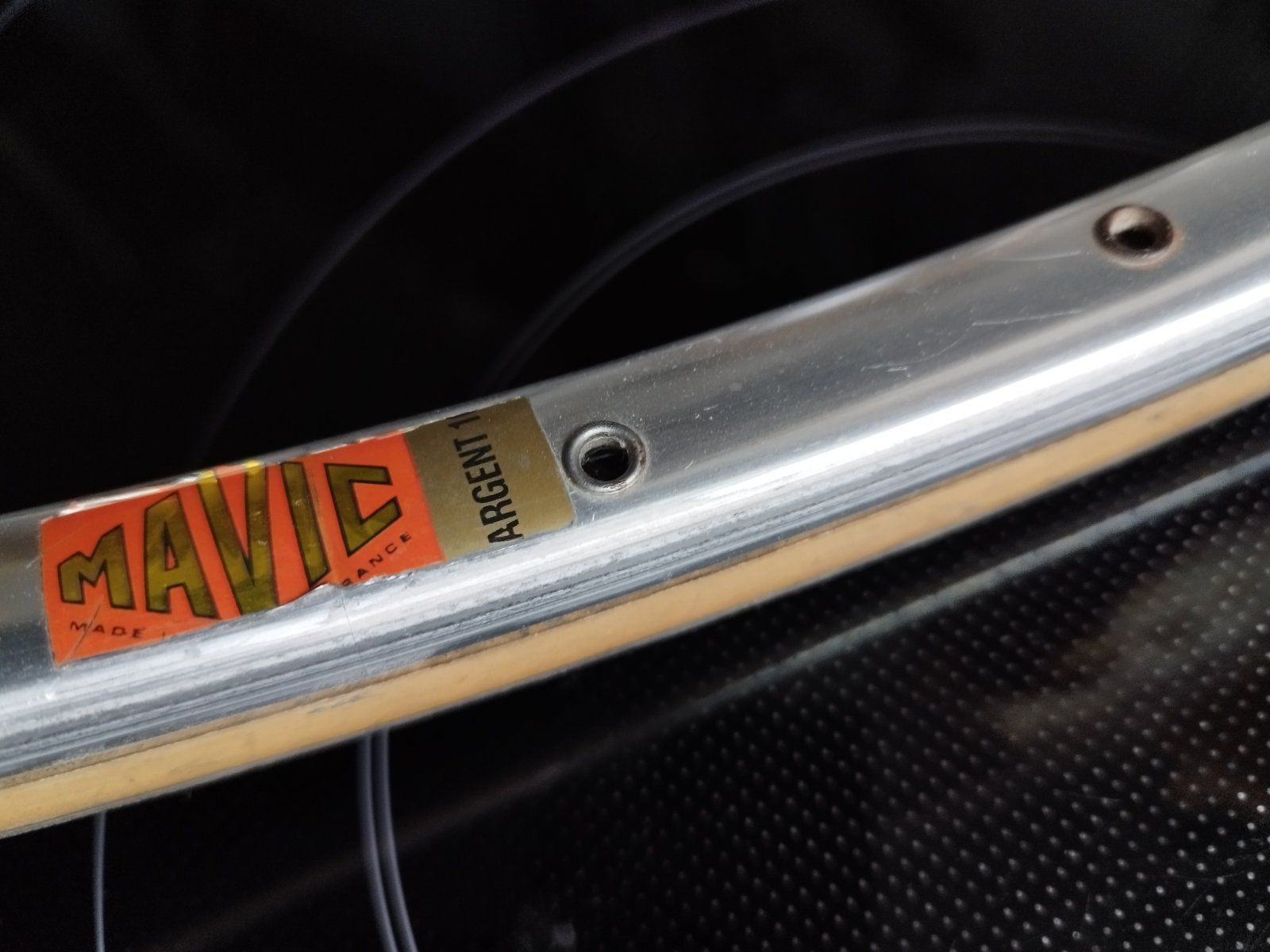

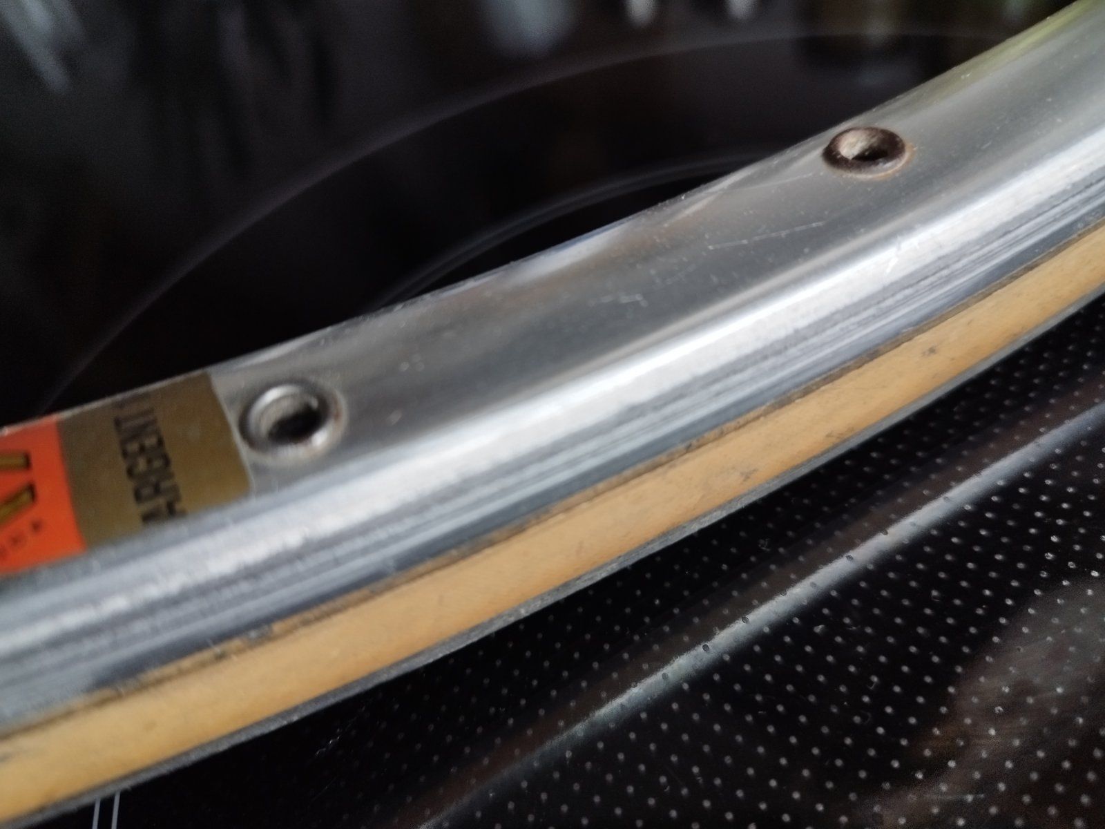

Dachte ich hätte eine mavic 07 , ist aber ne 10er ,gab es aber sowohl poliert als auch satiniert .
