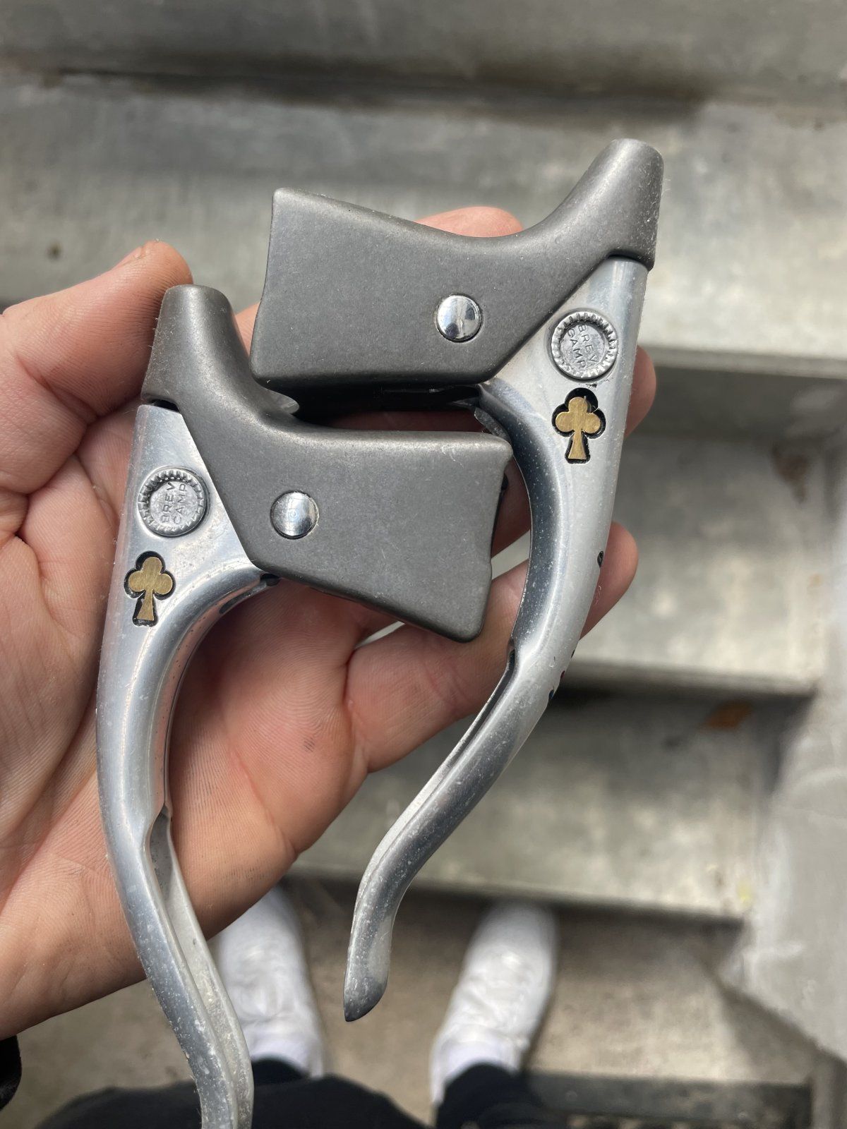

Hallo

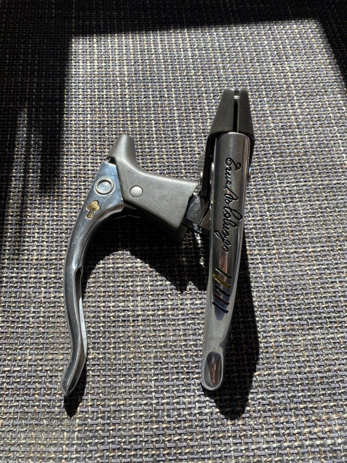

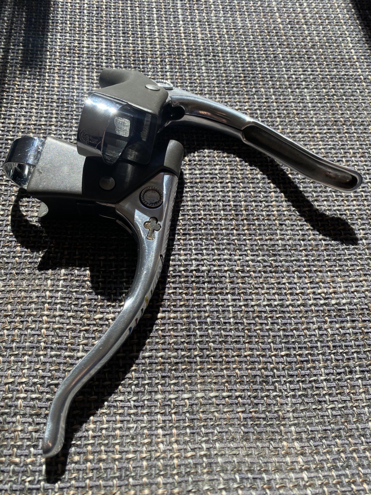

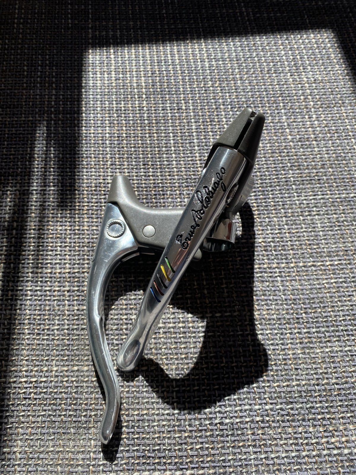

Wie der ein oder andere vielleicht irgendwann mal gelesen hat bin ich auf der suche nach Teilen der Colnago Jubiläumsgruppe von Campagnolo bin. Jetzt wurden mir diese Bremshebel angeboten. Wieviel darf man dafür ausgeben und wobei sollte ich beim Kauf achten.
Danke für eure Hilfe
Hallo
Danke für eure HilfeAnhang anzeigen 1145515Anhang anzeigen 1145516Anhang anzeigen 1145517Anhang anzeigen 1145518Anhang anzeigen 1145519Anhang anzeigen 1145520Anhang anzeigen 1145521Anhang anzeigen 1145522
Ich lehne mich jetzt mal recht weit aus dem Fenster: Wenn original in dem neuwertigem Zustand kann man vermutlich fast schon mit vierstellig bei den Hebeln rechnen. Die tauchen quasi nie auf.
Würde aber ziemlich sicher behaupten, dass die Hebel nicht original sind. Also lieber Finger weg davon..

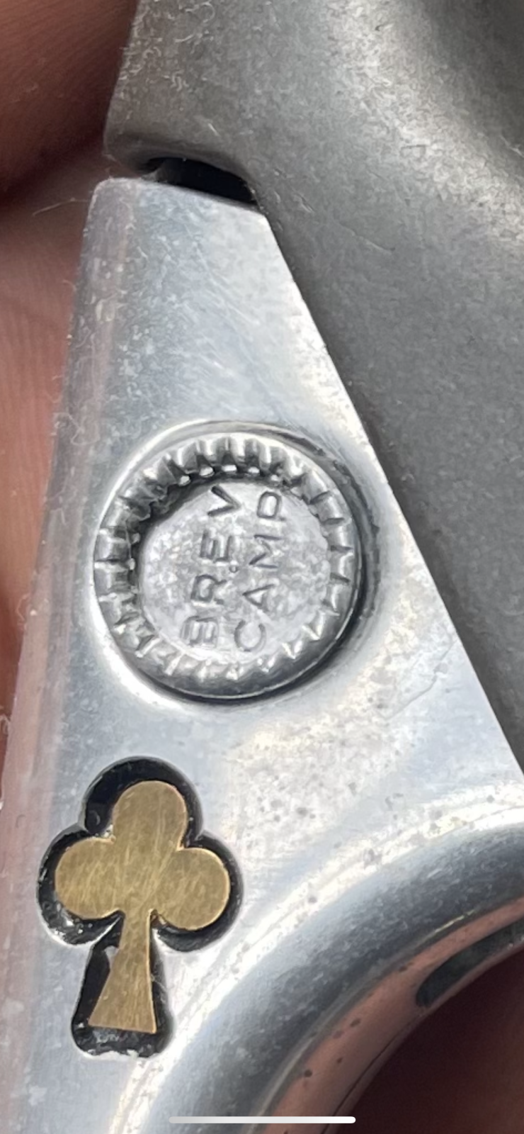

Kurzer Nachtrag:
Sind zu 100% Nachbauten. Die originalen basieren nämlich auf Record Hebeln, die aus deiner Anfrage sind vermutlich Triomphe, da sich dort das Logo mit relativ wenig Aufwand wegpolieren lässt. Erkennt man an der fehlenden ‘Brev Camp‘ Gravur

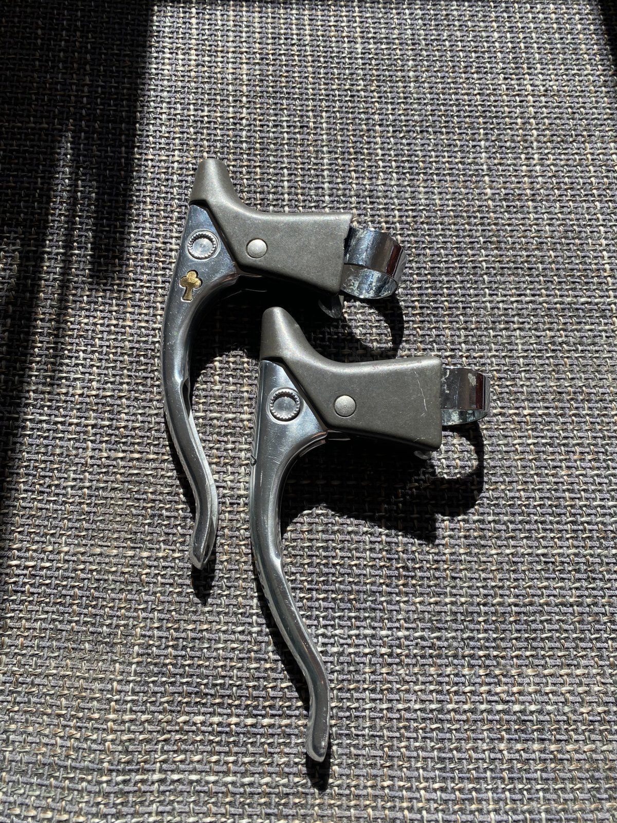

Anbei ein Foto meiner originalen zum Vergleich.

bei dem bike, sieht das Ernesto schräg gefräst aus.
Aber die Hebel, die dir Angeboten sind, sehen schon sehr gut aus.

das ist das Ernesto andersrum...
quellie
wie ist denn nun echt? gabs das alles?
Kurzer Nachtrag:

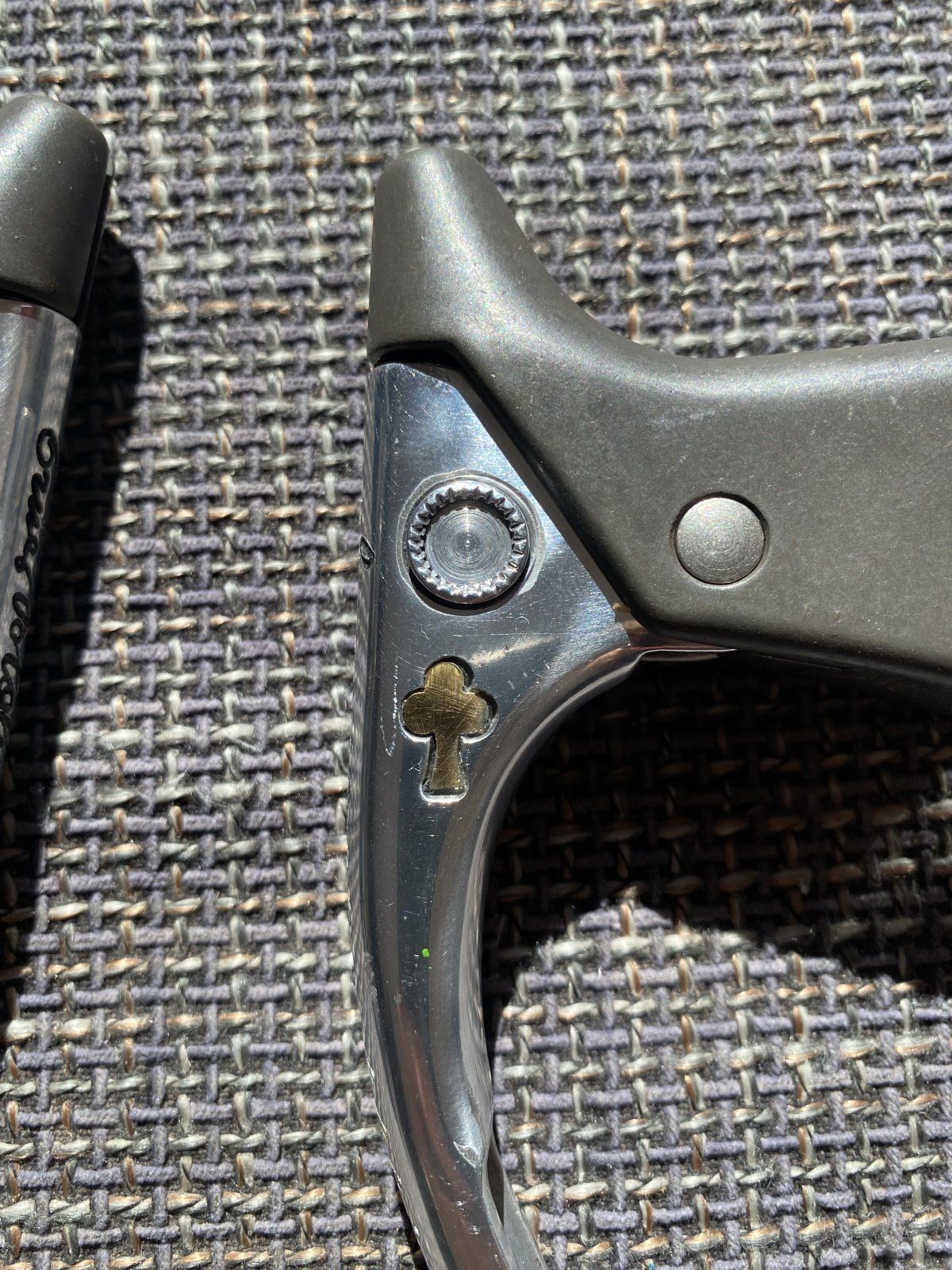

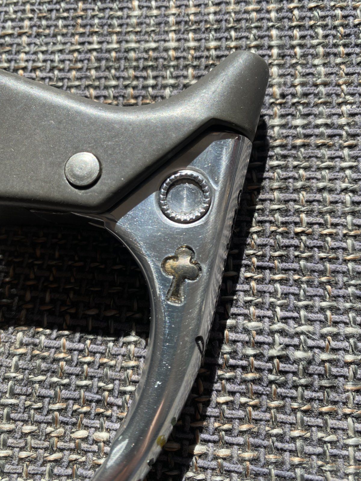

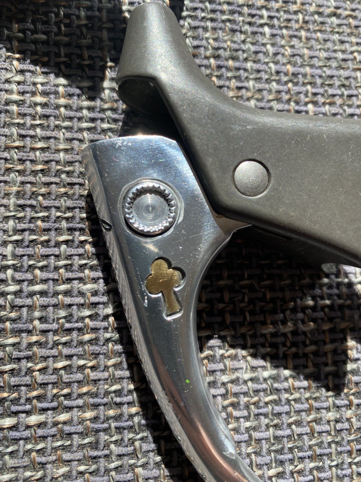

das war mir auch aufgefallen, aber die letzten Record Hebel hatten keinen Stempel mehr auf dem Gelenk
* aber der Club ist bei dir viiiieeeel deutlicher gefräst, sogar mit schräge. sehr nice
Die 30th Gruppe kam aber 1984 auf den Markt, da wurde die Super Record noch einige Jahre produziert.. die oben sind zu 100% nicht echt. Das Ernesto Colnago ist im originalen auch deutlich kleiner.
Ich habe die 30th Gruppe in original, kann sonst gerne auch nen paar Detailfotos machen.
Ich habe keine Ahnung, wie die Hebel aussehen müssen, oder auch nicht, allerdings hatte die letzte Generation der Campa Nuovo- und Super Record Bremshebel kein "Brev.Camp" mehr in der Zugführung da stehen. Das wäre jetzt nicht unbedingt ein Ausschlusskriterium für die Originalität, wenn mich nicht alles täuscht. Nur als kleiner Einwurf. Vielleicht hilft das ja.
VG
VG
Da hast du recht , die letzte Generation gab es aber erst ab 1985. Die 30th kam aber 83 raus..
Aussschlusskriterium waren für mich aber die Größe der Colnago Aufschrift als auch der Streifen unterhalb, die sind viel zu groß und bei den originalen Unterschiedlich lang. Hier mal nen Foto zum Vergleich.

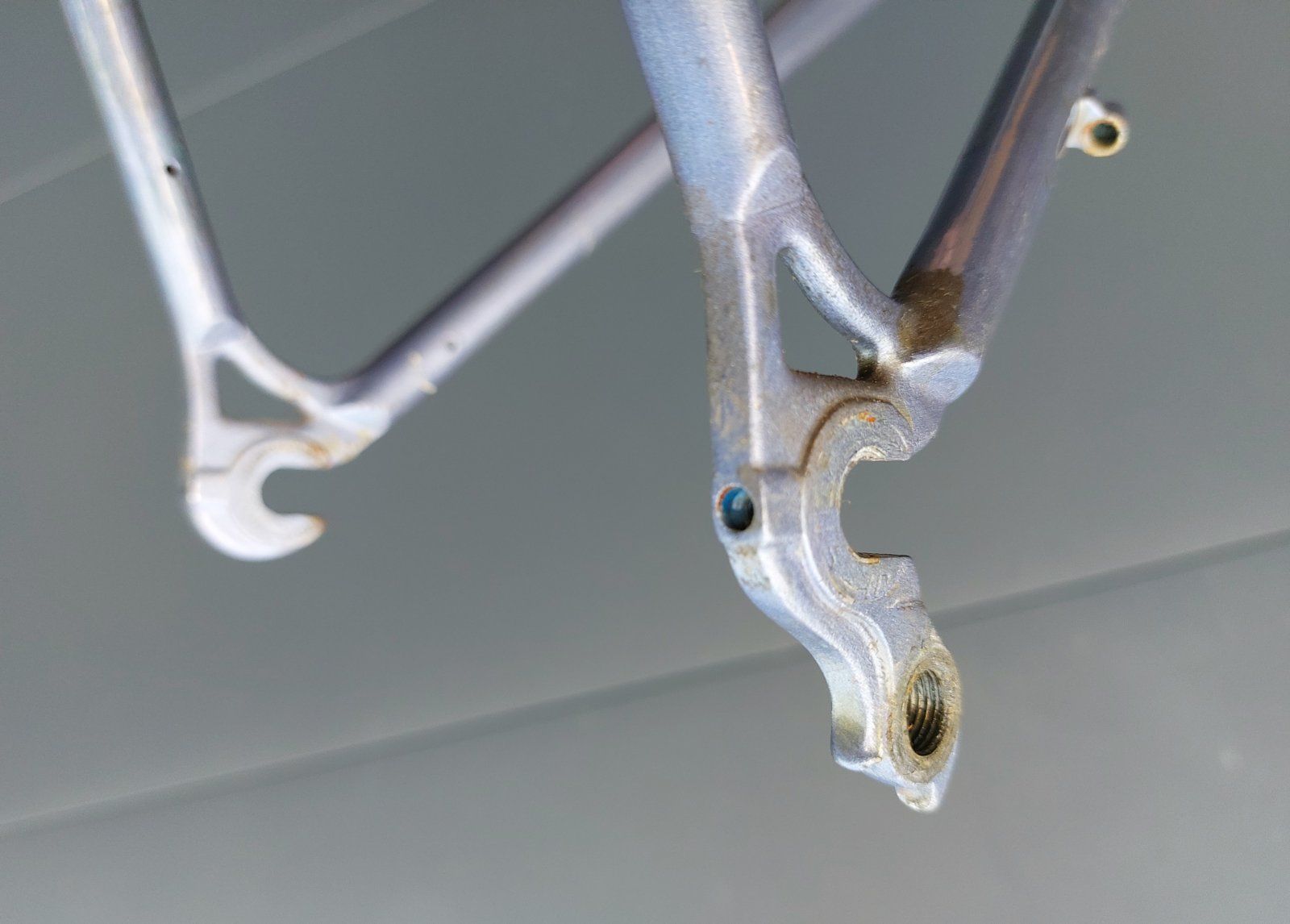

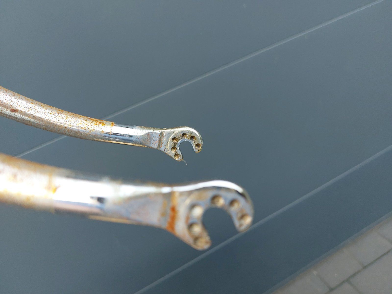

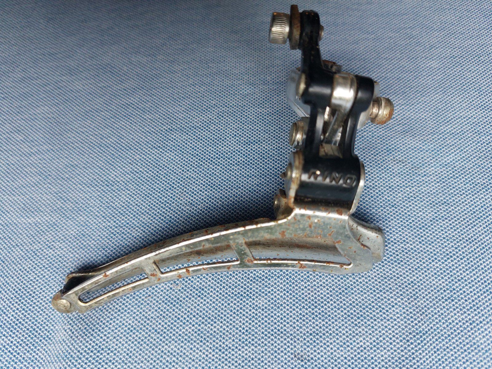

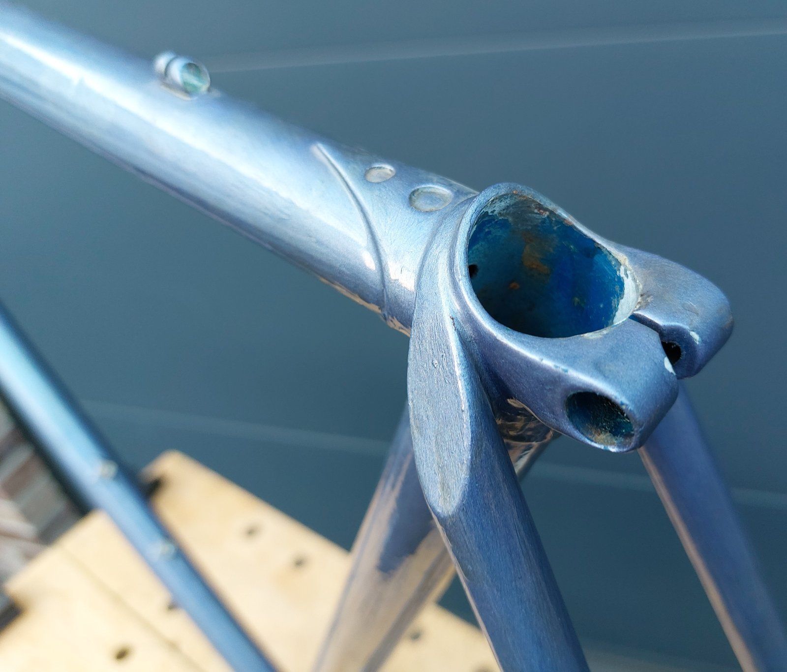

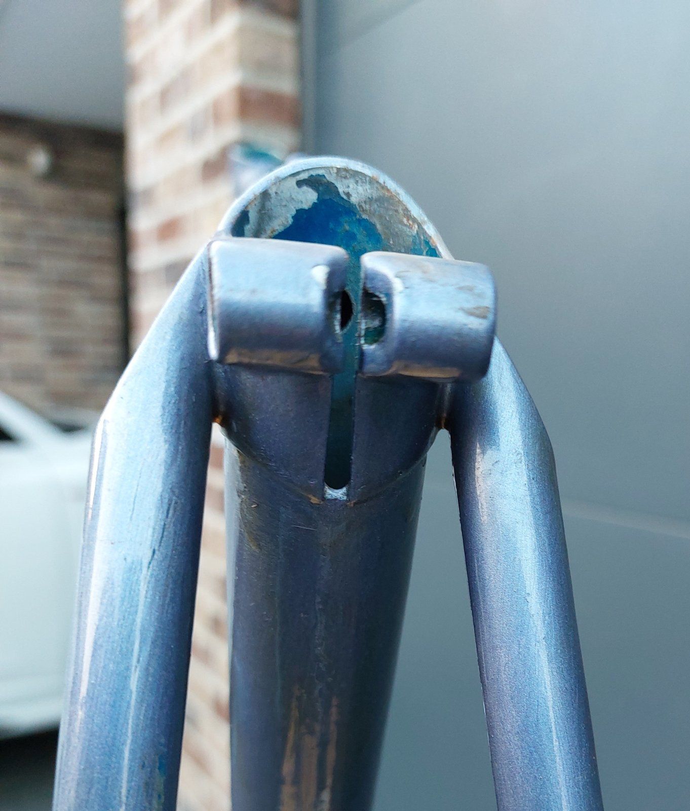

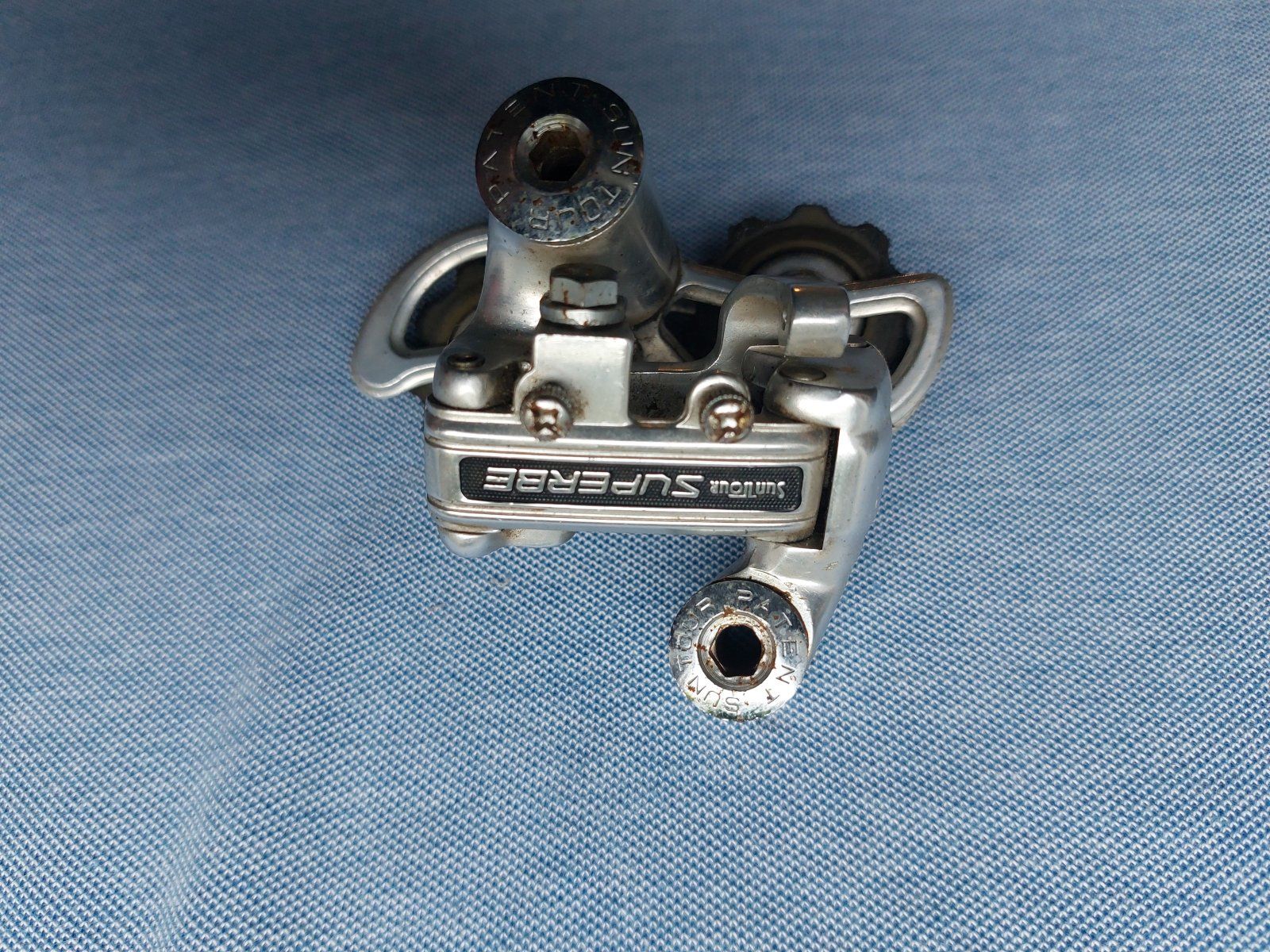

Moin,

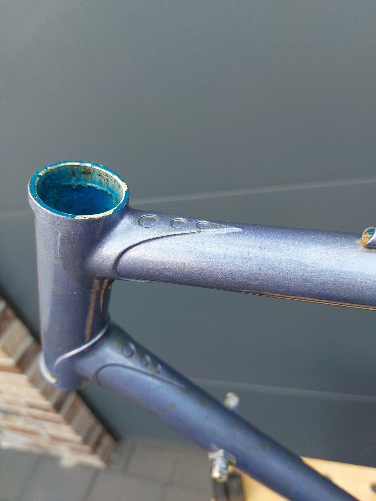

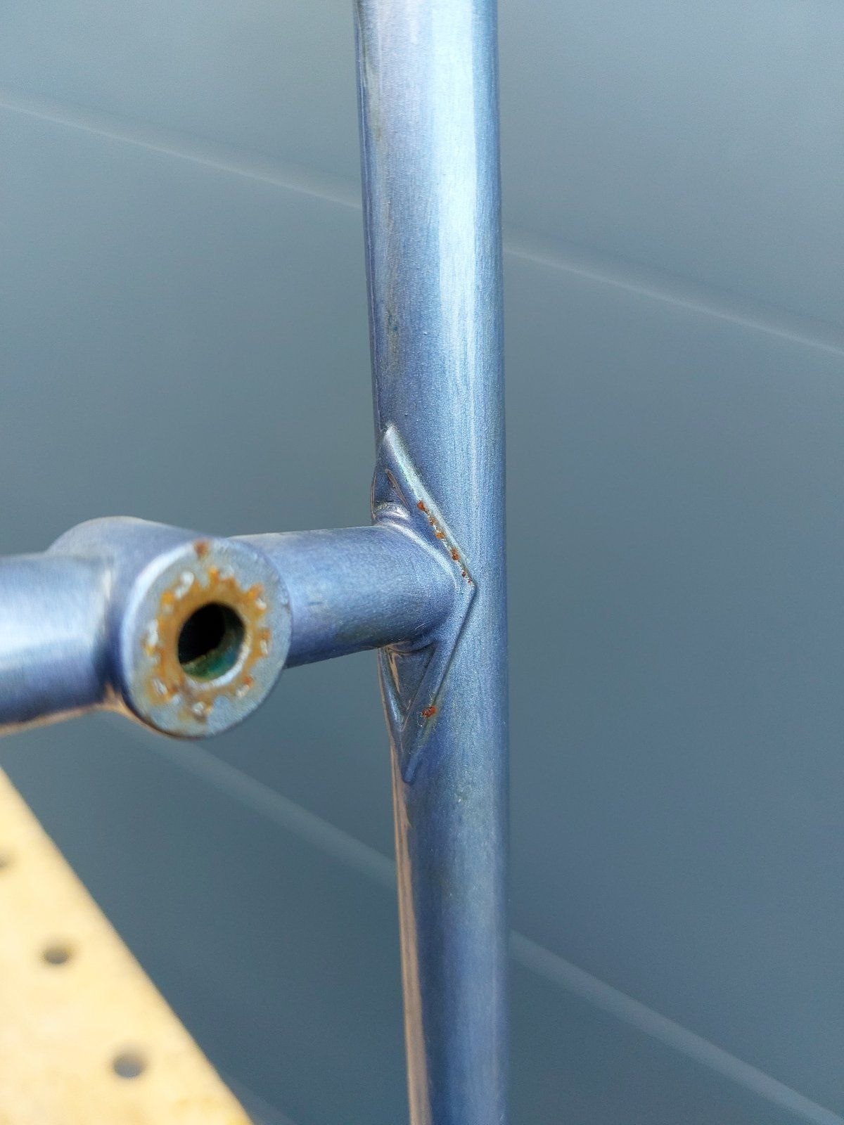

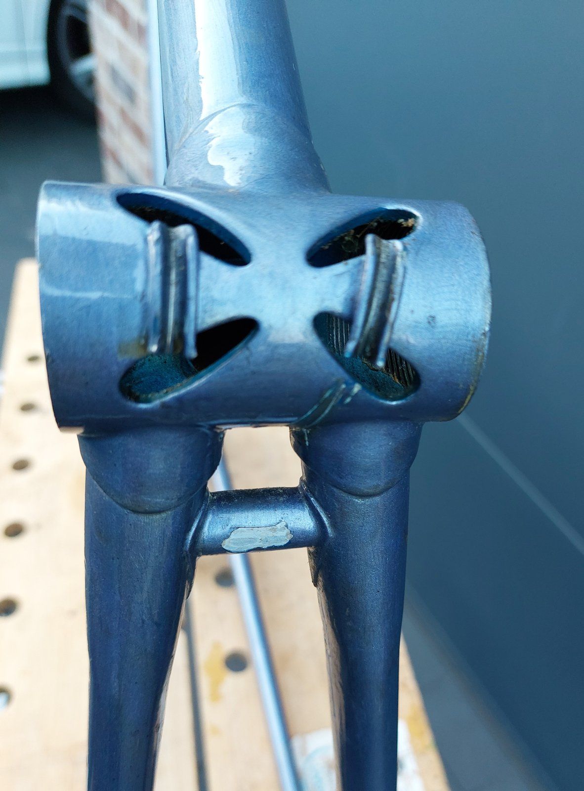

könnte das ein Pogliaghi sein?
Wenn ja, was ist das wert?
Wenn nein, wat is et dann?

Centurion passt.
Rahmennummer lautet M8.......(Rest kann ich nicht lesen) müsste daher aus 1978 sein....
Aber die Gabel....🤔🤷🏼‍♂️?

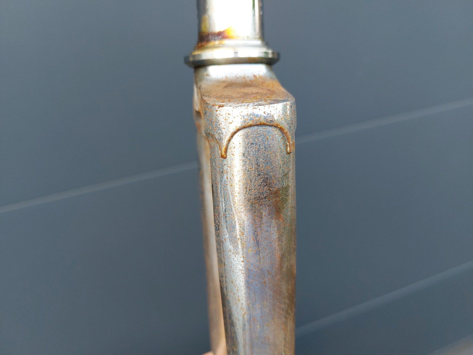

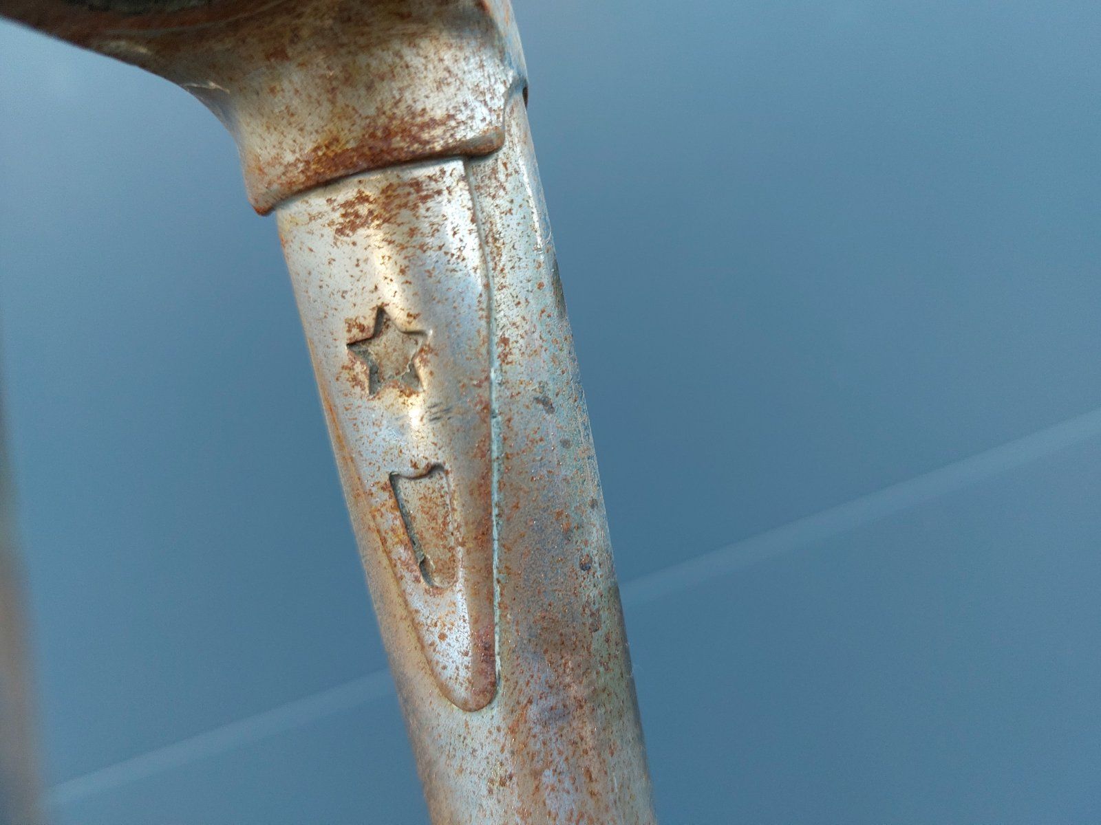

Was steht denn auf dem Gabelschaft?
Falls die Gabel zum Rahmen gehört,sollte das eine vom japanischen Hersteller Tange sein&da müsste dann am Schaft eingeschlagen sein wann die Gabel hergestellt wurde..also z.B.
Tange 8x.. die Acht für 1978 und x ist ein Buchstabe von A bis L,das steht für die Monate Januar bis Dezember..im Idealfall sollte das derselbe Buchstabe sein der an dritter Stelle Deiner Rahmennummer steht.Diese Verzierungen an Gabel&solche Ausfallenden sehe ich übrigens zum ersten mal ..Das könnte auch evtl. ein spätes Professional von 1983 sein,ohne original Gabel..schau doch bitte nochmal,falls Du die Muse hast,genau nach ob die Acht nach dem M nicht zufällig doch eine Drei sein könnte..
MfG Oli
MfG Oli
Hi Oli,
An der Gabel ist nichts zu sehen...
Und die Rahmennummer lautet M8M22858
