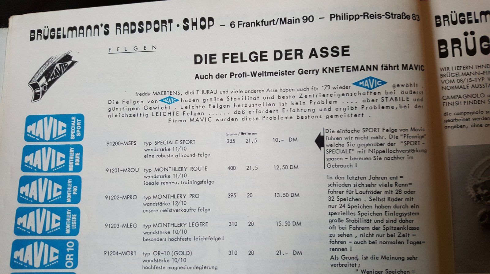

Hier: Breiten, Gewichte und Preise (1979):Wie sind die Mavic Monthlery Pro qualitativ ein zu ordnen?
SSC war viel teurer und die Argent 10 war eine eloxierte legere. Angeblich gab es noch eine extra legere, die war dann eine nicht eloxierte Argent7, die hab ich aber noch nie gesehen. Gewichtsmäßig sind GP4 und Pro auf einem Niveau, die GP4 war aber deutlich teurer, wegen der neuartigen Eloxierung/Behandlung.
Ein ähnliches Foto habe ich gesehen, auf dem die GP4 dann 45 DM kostete.Hier: Breiten, Gewichte und Preise (1979):
Ich weiß leider nicht mehr, woher bzw. von wem das Foto ist...

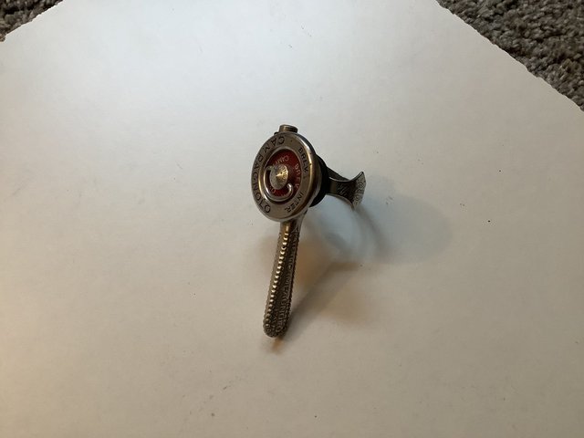

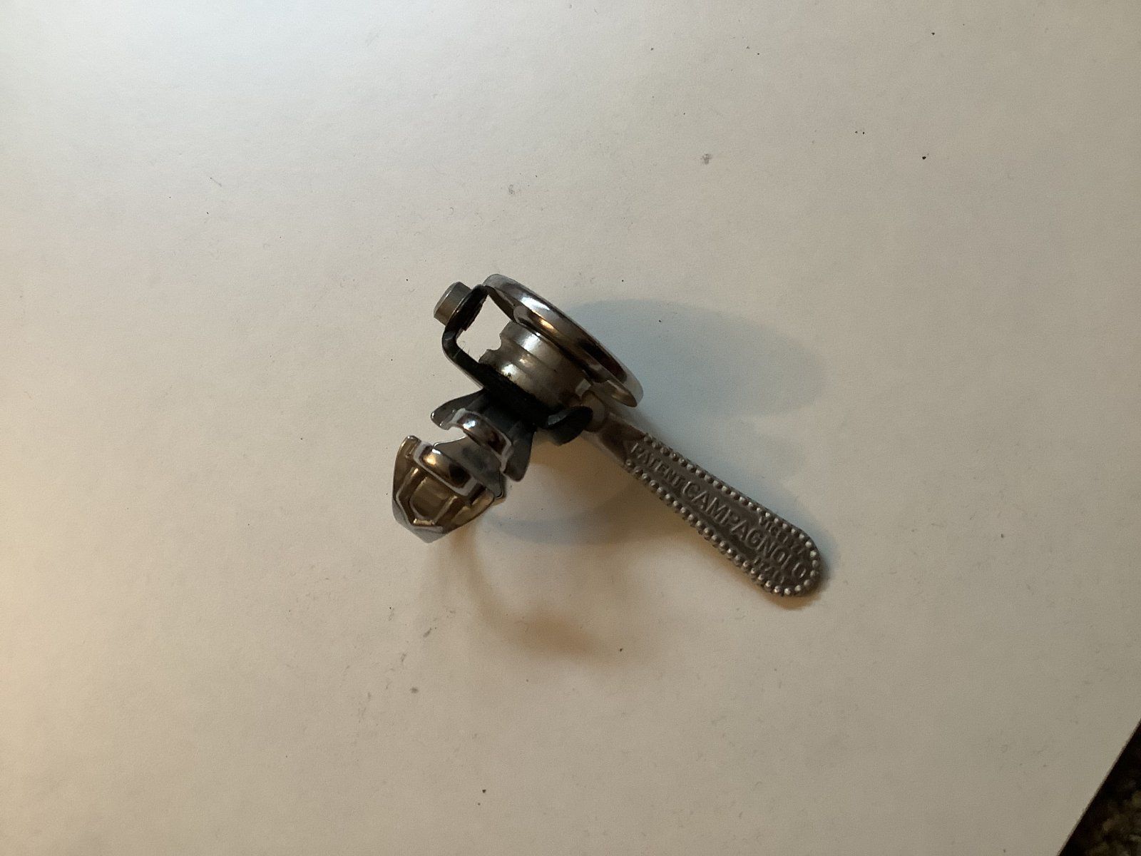

Klar ist ds was wert. Durch die niedrige Gruppe wird das nicht soooo viel, aber extrem selten ist der Hebel sicher. Ich würde mal 25€ ansetzen und dann schauen, was passiert.
So würde ich das machen, sieht speziell aus und nimmt nicht viel Platz weg und wenn mal einer genau diesen sucht, kann man helfen und ein Puzzle vervollständigenDanke Dir, da ist dann zu überlegen, ob man ihn nicht lieber als Deko in den Schrank legt

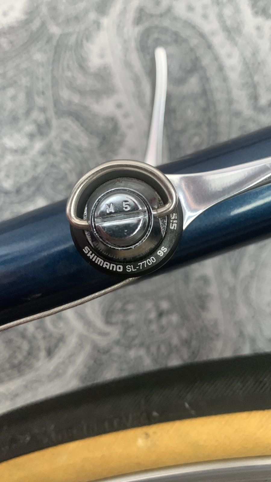

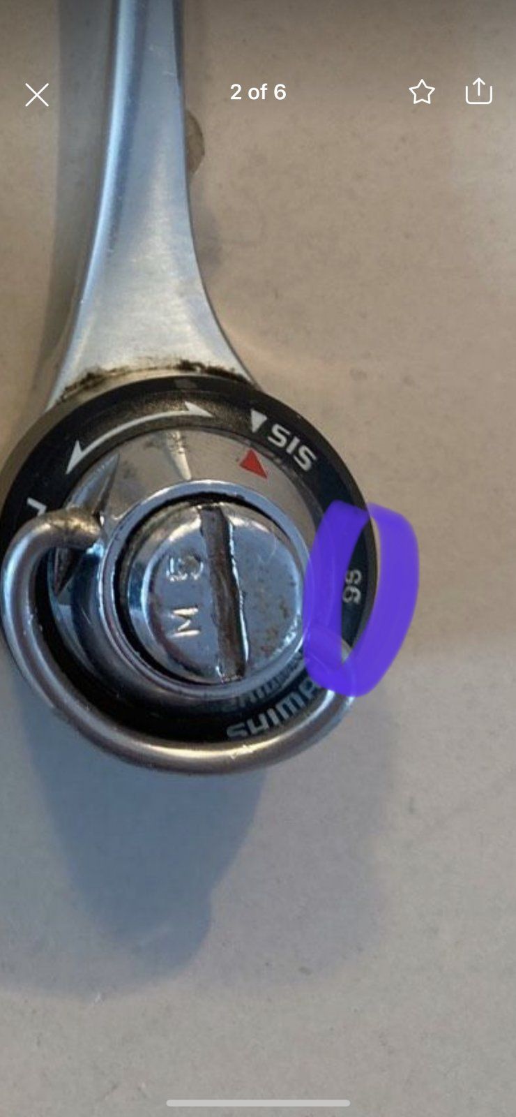

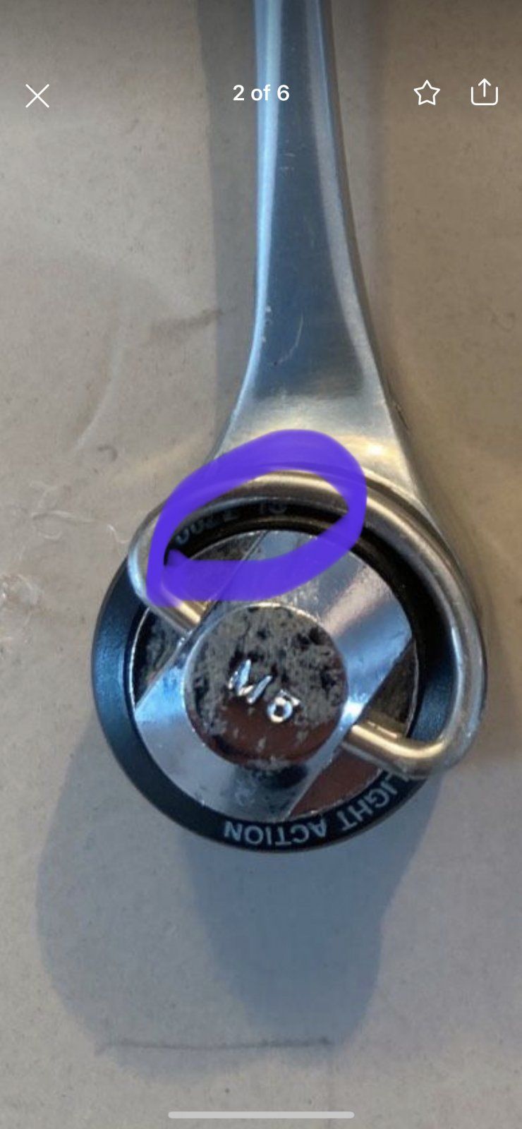

Hallo
könnt Ihr mir bitte sagen, welche Schalthebel das sind? der Verkäufer sagt 2x8, aber die Shimano Rahmenschalthebel als 8fach sind doch grau
https://www.ebay-kleinanzeigen.de/s...hebel-unterrohr-downtube-/2118801943-217-1512
7400er 8fach
https://velobase.com/ViewComponent.aspx?ID=F0E1C4A8-5F2F-40AC-BFF8-DCF36BB676CF
oder sind es 9fach 7700er?
https://velobase.com/ViewComponent.aspx?ID=79EFB600-DF3C-4BC1-9861-E81E155D4AA2&Enum=104&AbsPos=207
