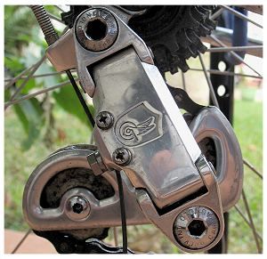

hab einen RD aus der Victorygruppe bestellt, wie abgebildet ohne den 'Spannbolzen', durch den der Zug zur Klemmschraube läuft. Finde dieses Teil online auch fast nur so. Gabs diesen Bolzen dazu damals einfach nicht/ist er nicht nötig? Oder fehlt der und wenn ja - wo bekomme ich einen passenden her?
MfG
