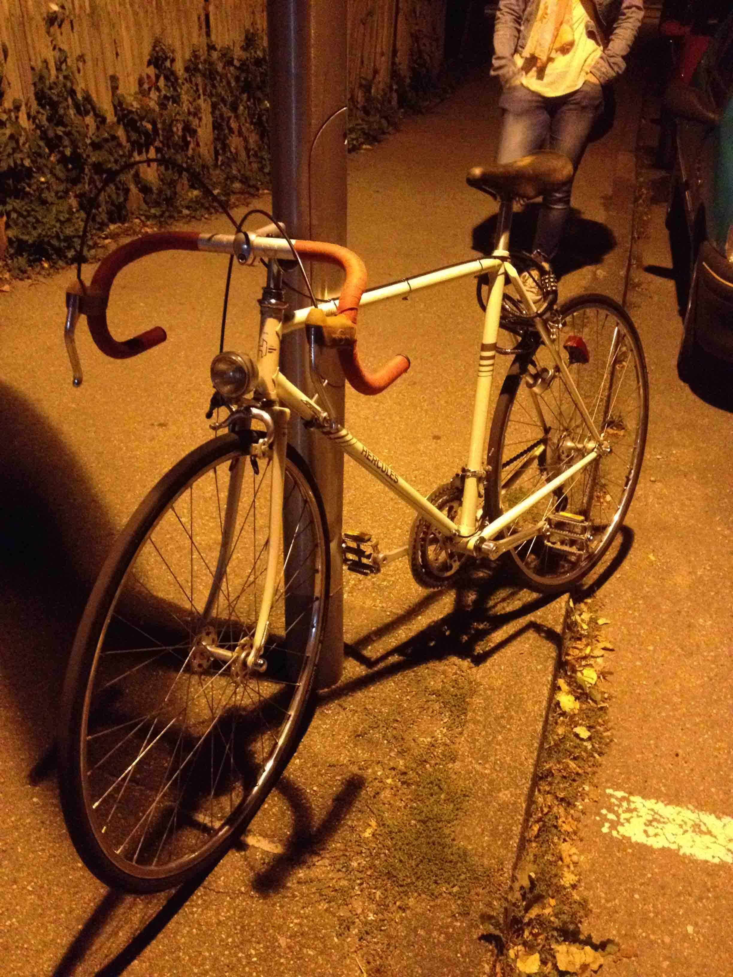

das sieht nach einem post-89er ventimiglia aus. reihenfolge bei hercules war ajaccio (top), salerno (semi top), dann ventimiglia (immernoch gut)
hier mal der 89er katalog.
da ist deine farbe noch nicht aufgeführt, aber die ausstattung stimmt schon. den decorstil haben die wohl von 88 auf 89 gewechselt.

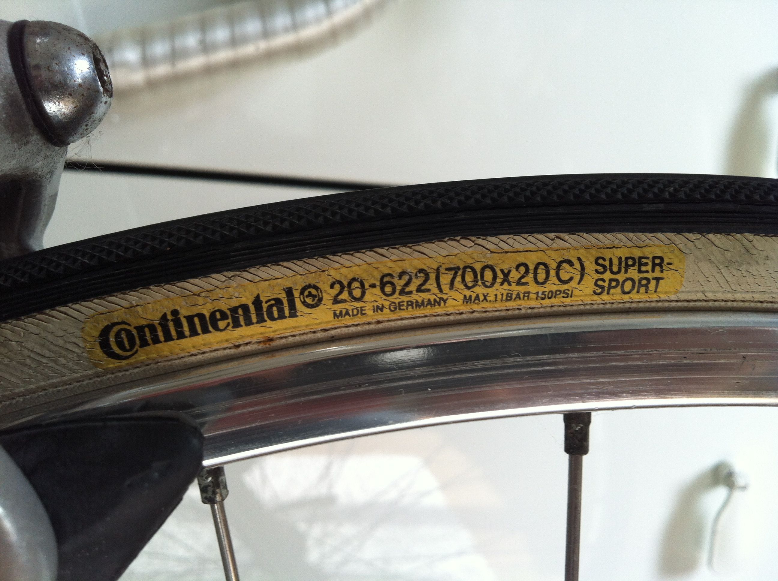

dein rad scheint übrigens sogar noch die original reifen zu haben.
Wow, so schnell Antworten und dann auch noch mit Bildchen! Vielen Dank.
Also für mein erstes Rennrad gar nicht mal so schlecht, oder? Original Reifen bedeutet aber nichts schlechtes oder? Machen auf mich zumindest noch einen sehr guten Eindruck.
Kann man vielleicht trotzdem was zum Wert sagen?

das Ventimiglia ist wirklich keine schlechte Wahl. Das ist ein solides Einsteigerrad mit Luft nach oben.
Lies Dir mal die Story von sulka durch, der ist auch über so ein Ventimiglia "gestolpert".

So wie es scheint, habe ich ein nahezu originales Ventimiglia gefunden. Wenn auch nicht das Beste, so scheint es wohl heute recht selten zu sein.

Es scheint nahezu im Originalzustand zu sein. Nur die Bremshebel gehören eigentlich zur höherwertigeren Gruppe von Sachs Modell "New Success" aus dem Jahre 1988. Es kam damals schon mal vor, dass manche Teile noch über waren und noch verbaut wurden.
Winston98 hat schon recht, dass Hercules Rennräder heute eher exotisch sind, jedoch auch nicht besonders nachgefragt werden. Soll heißen, dass der momentane Geldwert deutlich unter dem andere Hersteller liegt, was aber nichts mit der Qualität zu tun hat.

glückwunsch zu deinem ventimiglia. bis auf das lenkerband scheint es wirklich im originalzustand daher zu kommen.
das ist ein gutes rad, hat alles was ein rennrad braucht, von der geometrie bis zur ausstattung. auch das gewicht ist in ordnung.
so wie ich es geschrieben hatte unterliegen die guten herculesse einer gewissen geringschätzung als solide, teure, deutsche "marken"-ware. das ventimiglia glänzt mit allem was sich damals im sachs-imperium an herstellern versammelt hatte: modolo, huret. also marken aus klassischen rennradländern. spätestens wer mal ein rsg-ajaccio in echt gesehen hat weiß warum die räder damals von profiteams gefahren wurden. das ventimiglia ist dem engangierten amateur gedacht, und war um 1990 herum mit ca. 1300 mark auch nicht wirklich ein billigrad. nicht wegen des starken namens (ÄRKÜLL! ;-) sondern durchaus gerechtfertigt wegen seiner ausstattung.
die gut durchgelagerten erstausstattungs contis kenne ich von meinem. sofern sie keine versprödungsrisse in der seitenwand zeigen, gut aufpumpen (10 bar) und ab auf die piste. in kurven vielleicht nicht die letzte schräglage austesten und bei nässe mal sachte rantesten. ich fand die laufen eigentlich sehr gut brauchen halt wie jeder 20er ornzlich druck um leichtlauf und komfort zu erreichen.

es war ein einsteigerrad das wirklich gefahren wurde und sich keiner an die wand gehängt hat. darum gibt es wohl heute nur noch so wenige im diesem zustand... ein echtes rennrad eben ;)

da bin ich immer leicht konfusioniert weil doch einige (ordentliche) doch immer wieder auf den erstausstattungsreifen daher rollen. oder sind die conti super sports einfach nicht tot zu kriegen ? meine hängen auch noch im keller und warten auf irgendwas ;-)

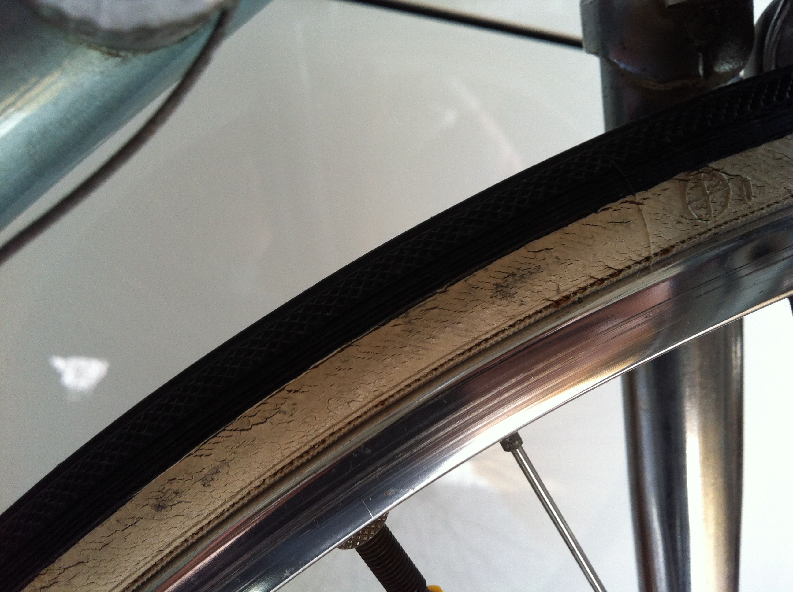

Habe mir jetzt mal die Contis angeschaut und sehe schon ein paar Versprödungsrisse:
Was meinst du? Noch akzeptabel?
Gruß
Dom
hallo dom,
sorry, die sind over.
zum marktwert würde ich sagen, es werden ca. 180 bis 250 dafür bezahlt. ob du zuviel oder wenig dafür bezahlt hast hängt aber nicht unbedingt am marktwert sondern vielmehr an deiner freude an deinem rad. meine sind unbezahlbar ;-)
nochmal, das rad ist bis auf das lenkerband original. kommt vor, aber nicht wirklich zu oft.
