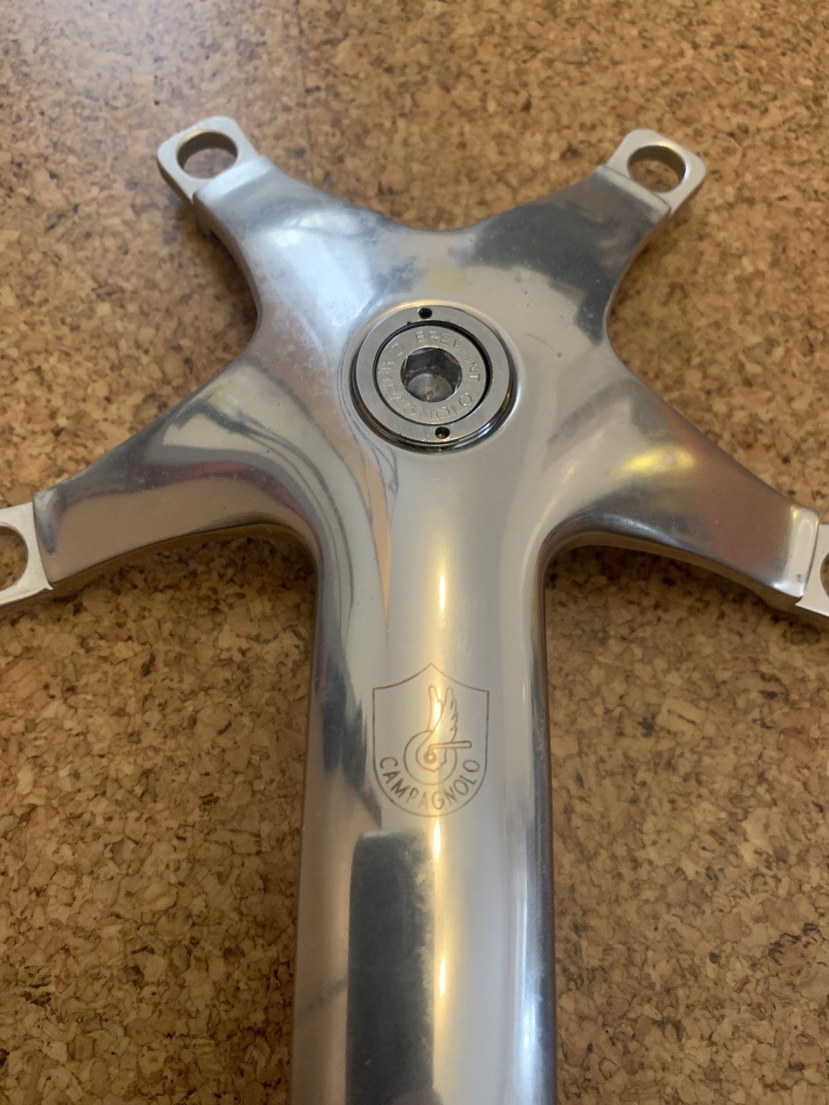

Hallo liebes Forum,

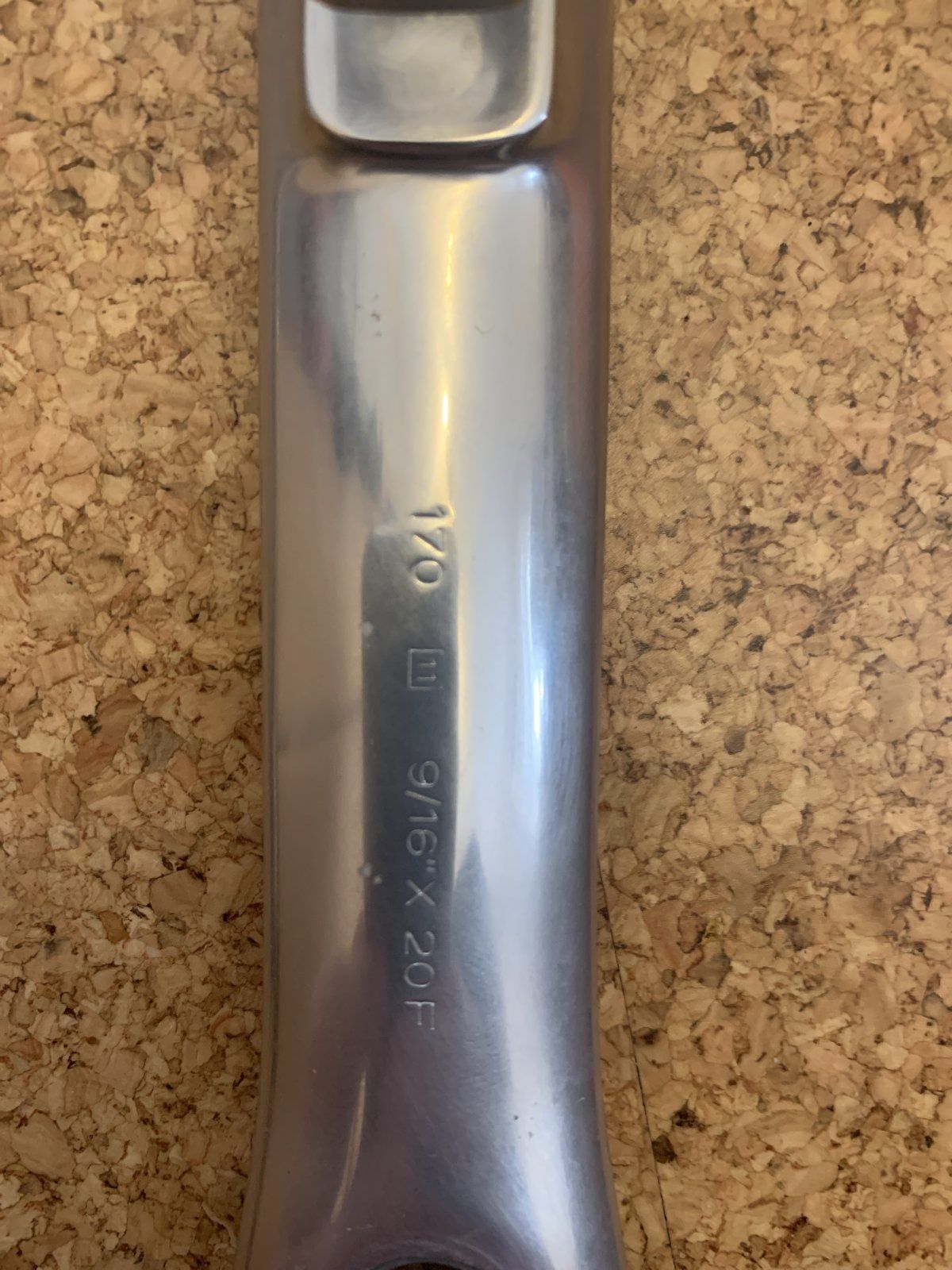

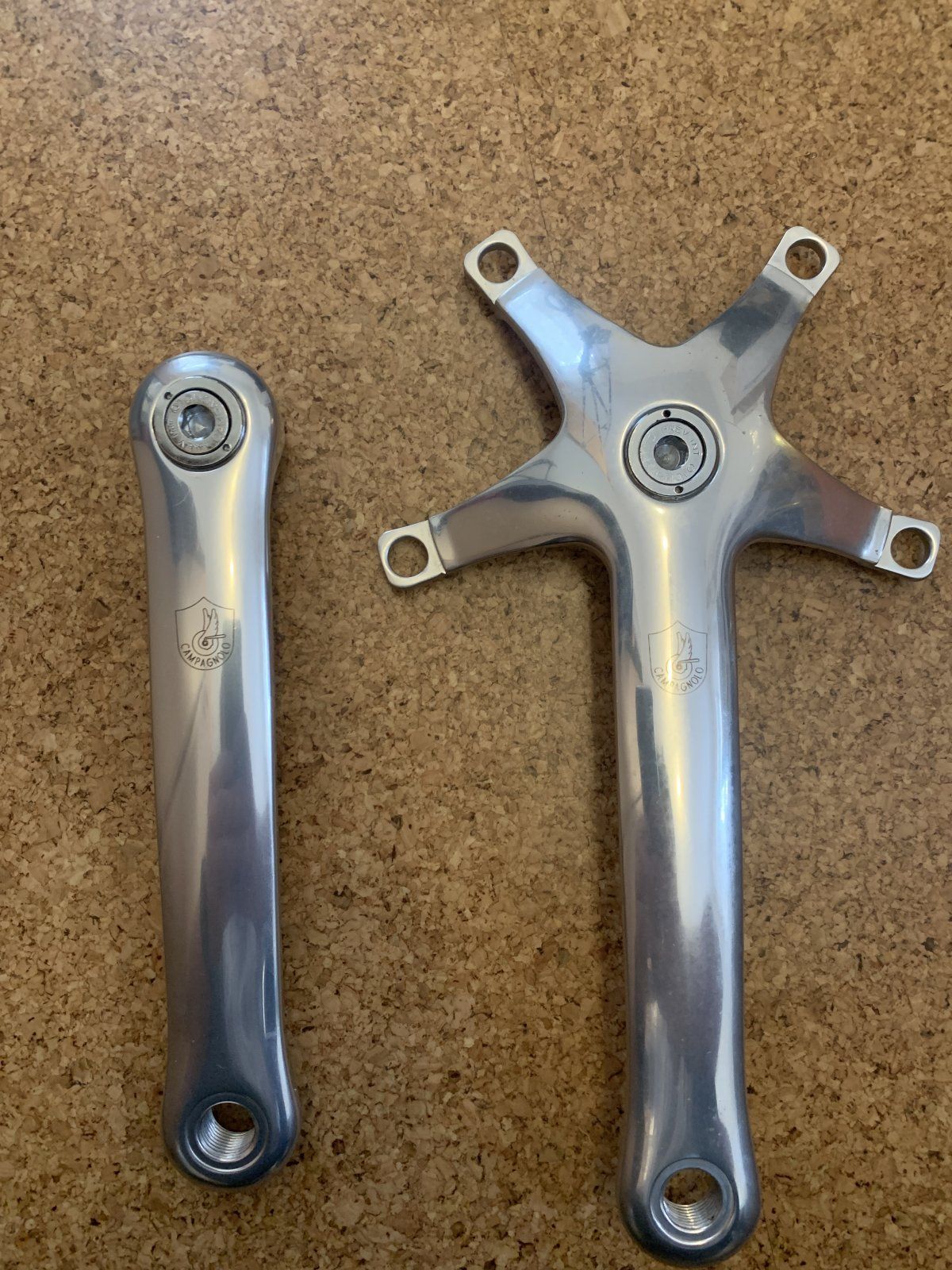

Ich habe eine Frage zur Identifizierung meiner Campagnolo C Record Kurbel.
Laut Recherche hat die 1. Generation das Campagnolo Schild eingraviert und auf der Rückseite eine 5 stehen.
Meine hat es nicht graviert allerdings ist es an der selben Stelle. Hinten habe ich im Quadrat die 11 was für das Baujahr 1985 spricht.
Welche Generation habe ich nun?
Ich danke euch vielmals

Hallo liebes Forum,
Die zweite?!
Edit: Wenn ich das richtig in Erinnerung habe, wurde die erste Generation wirklich nur sehr kurz produziert. Dementsprechend spricht nichts gegen ein Baujahr 85 für die zweite Generation.

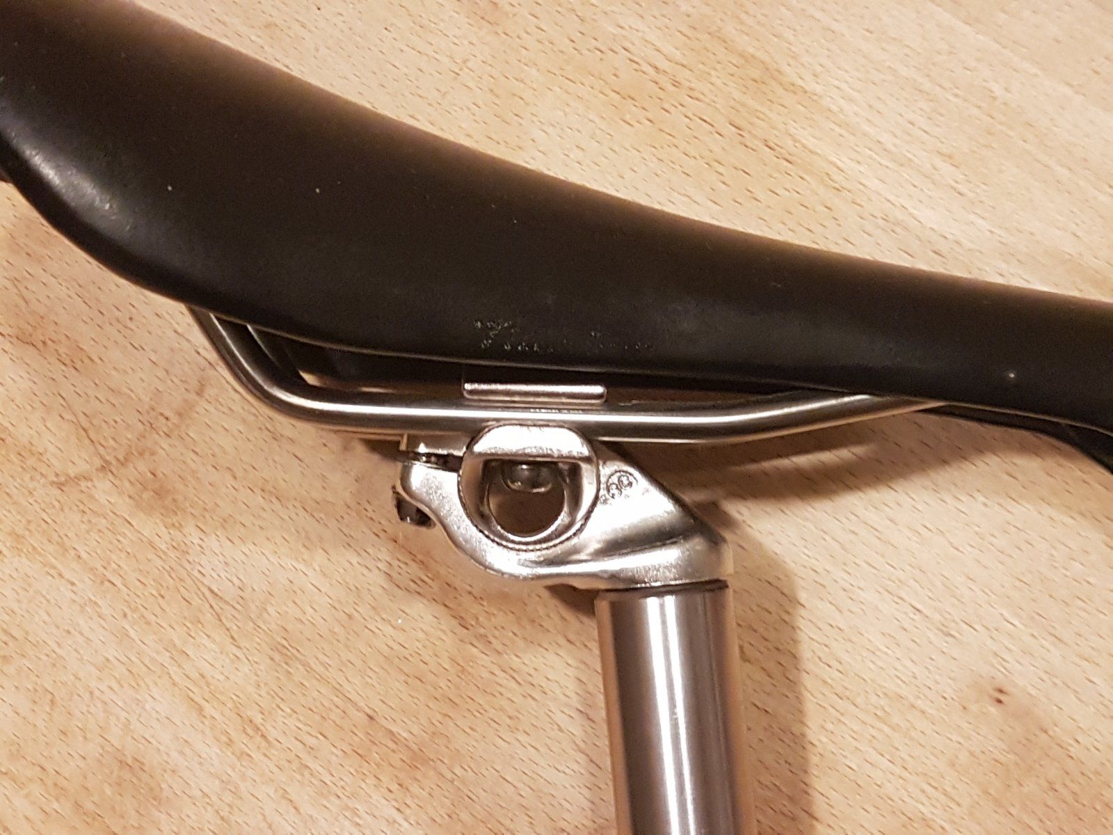

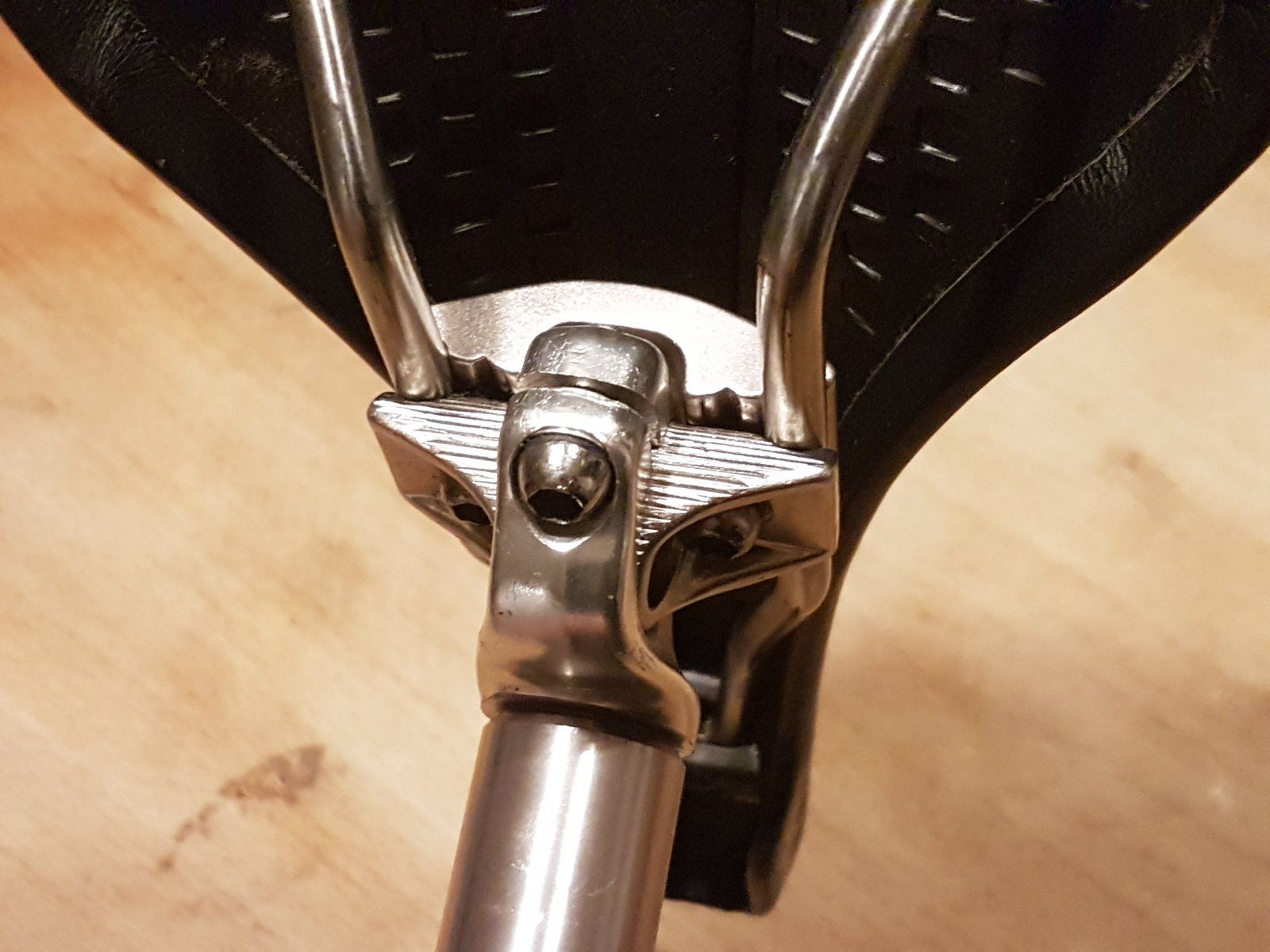

du hast den mit titangestell, es gibt ihn ja auch mit stahlunterbau.

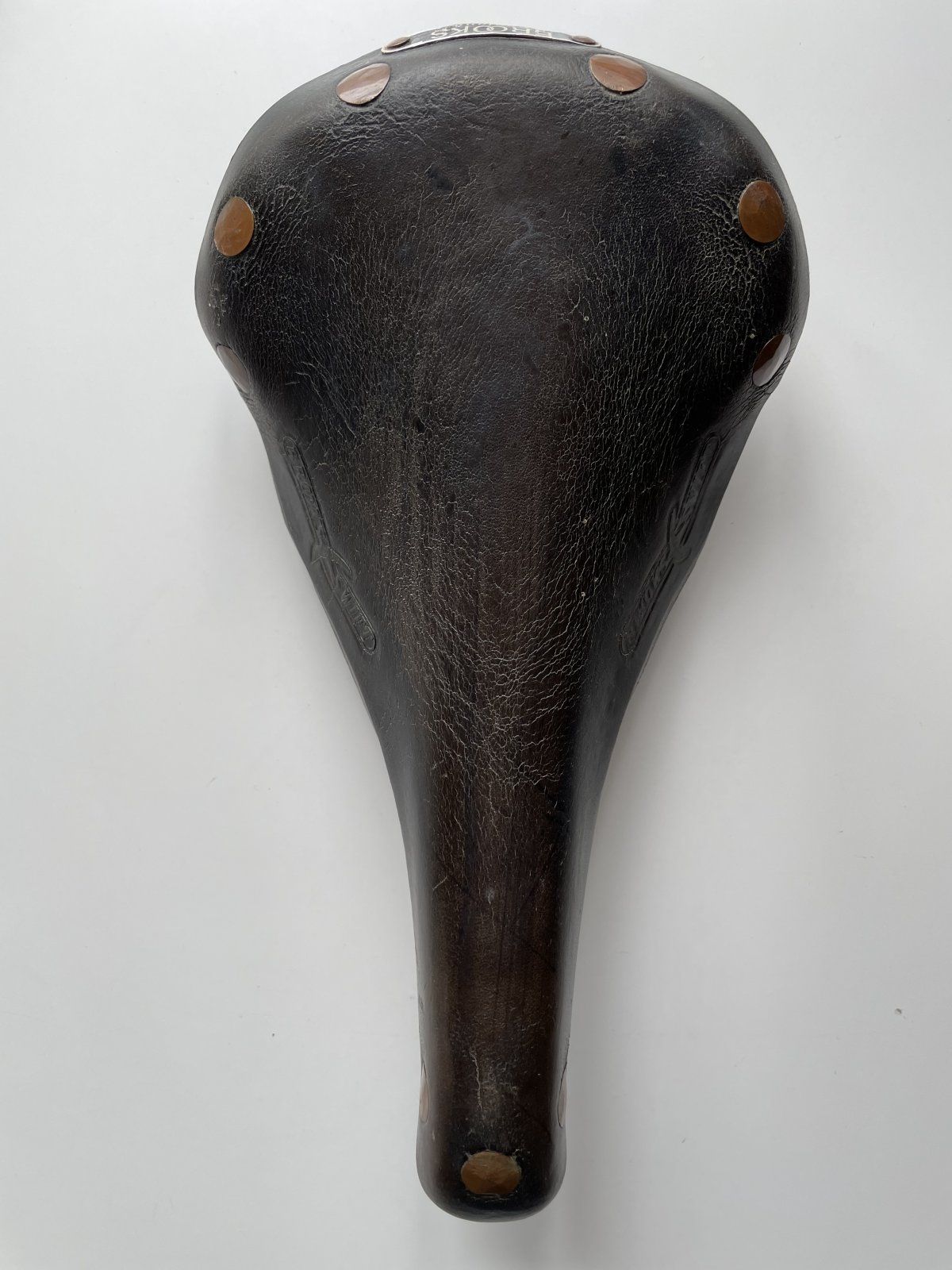

das leder wäre mir etwas zu rissig, auch wenn die nicht tief sind. früher hatten die gesündere rindviecher auf der weide...

Also die Qualität des Leders hängt durchaus davon ab, wie das Tier gelebt hat. Ernährung, Krankheiten, Witzerungsbedingungen, Alter… das spielt Alles eine Rolle. Es gibt einige Unternehmen, die beklagen, dass es nicht mehr so einfach ist gutes Leder zu finden. Leder, welches für viele Jahre hält und schön bleibt und vor allem ausreichende Stärke hat. Man kann das jetzt für Marketing Bla Bla halten und den Unternehmen vorwerfen sie wollen nur ihre Preiserhöhungen rechtfertigen. Ich für meinen Teil glaube aber, dass das nur die halbe Wahrheit wäre…

Ich habe mir als Schüler mein erstes Geld in der Lederfabrik zusammenmalocht.
Gekauft habe ich mir davon das bekannte Romani, mit dem ich 2x bei der FdG dabei war.
Vom Meister (meinem damaligen Nachbarn) habe ich noch Einiges zum Thema mitgenommen.
Häute, so nennt man das Rohprodukt, werden nach Güteklassen sortiert. Stücke mit Narben aufgrund Verletzungen der Tiere (Stacheldraht) werden aussortiert oder zumindest passend geschnitten. Erkrankungen wie Pocken sieht man ebenfalls, ebenso Haltungsfehler oder schlechte Gesundheit. Erst wenn alles optimal ist, dann wird die beste Qualität verarbeitet. Ansonsten Ausschuss oder Verarbeitung zu Gebrauchsgegenständen.
Die Fabrik, in der ich gearbeitet habe, hat damals MB und Porsche sowie der Taschen- und Möbelindustrie zugeliefert.
Aus einer mangelhaften Haut würde ein Hersteller wie Brooks keinen Sattel herstellen. Das wäre auch bei der geringen Größe des Materials gar nicht nötig.
Falls die Qualität schlecht geworden wäre, dann wäre das traurig aber eigentlich unnötig.
