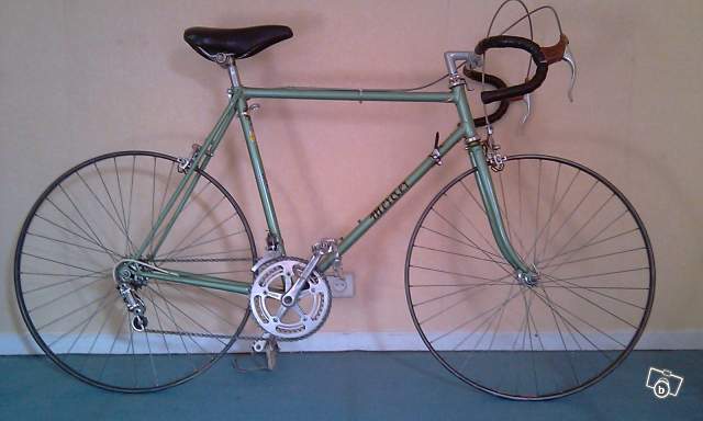

AW: Thema: Räder und Teile. Was ist Das und Was ist Es Wert?
Der oder das Sloughi ist ja leider keine berühmte Marke und die Rahmen sind auch nix extraordinäres, deswegen sag ich maximal 200 wegen der doch recht seltenen Chorus-Teile.

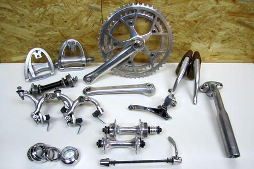

Was sagt ihr denn zu einer fast kompletten Campagnolo Triomphe Corsa Gruppe von 1986 für 150 - 200 €? Fehlt nur die hintere Schaltung und Zustand ist ziemlich gut.
Ich will mein Cinelli aus etwa dem Jahrgang von Shimano 600 auf Campa umrüsten, aber Record ist mir zu teuer. Ist der Preis in Ordnung?
Könnt ihr mir auch noch sagen, wie ich das genaue Alter des Rades bestimmen kann?
Edit:
Fehlen doch noch ein paar mehr Sachen. Dabei sind:
* Campagnolo Rennrad Bremshebel
* Campagnolo 42/52 Kurbelgarnitur 170mm
* Campagnolo 1" Steuersatz Gewinde
* Campagnolo Umwerfer mit Schelle
* Campagnolo Nabe vorne 36 Loch
* Campagnolo Nabe hinten 36 Loch
* Campagnolo Schnellspanner hinten
* Campagnolo Bremskörper V und H
* Campagnolo 4-Kant Innenlager BSA
* Campagnolo Sattelstütze 26,8mm 200mm
* Campagnolo Pedale.

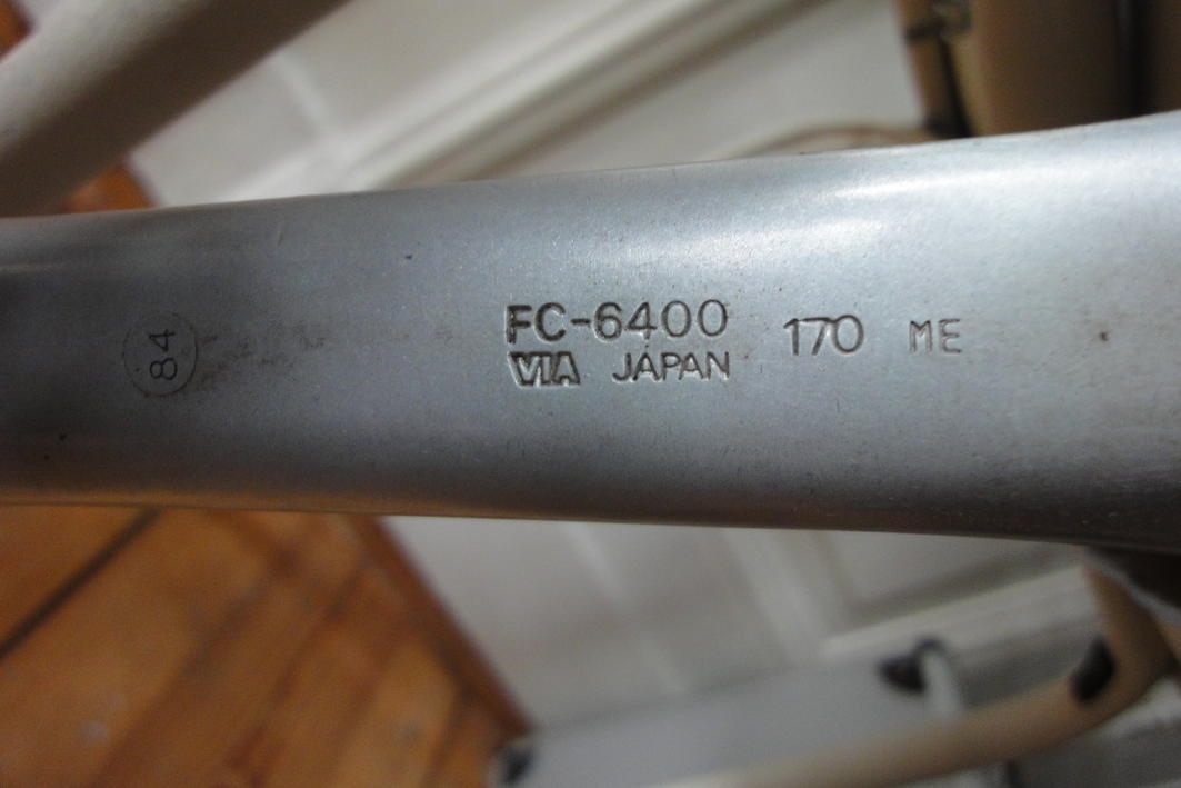

Diese Bezeichnungen meine ich nicht, schau mal auf die Rückseite der Teile, quasi ins Kleingedruckte; dort sollten irgendwo die erwähnten Codes zu finden sein. Es sind soweit ich weiß jeweils zwei Buchstaben OHNE Zahlen dahinter, wenn Du also auf dem Lager BB-7400 liest, heißt das nur BottomBracket-7400, es sollte mehr zu finden sein.
So zum Beispiel:
(Das kleine "PC" in der Bildmitte)
Hier ist die Erklärung dazu.

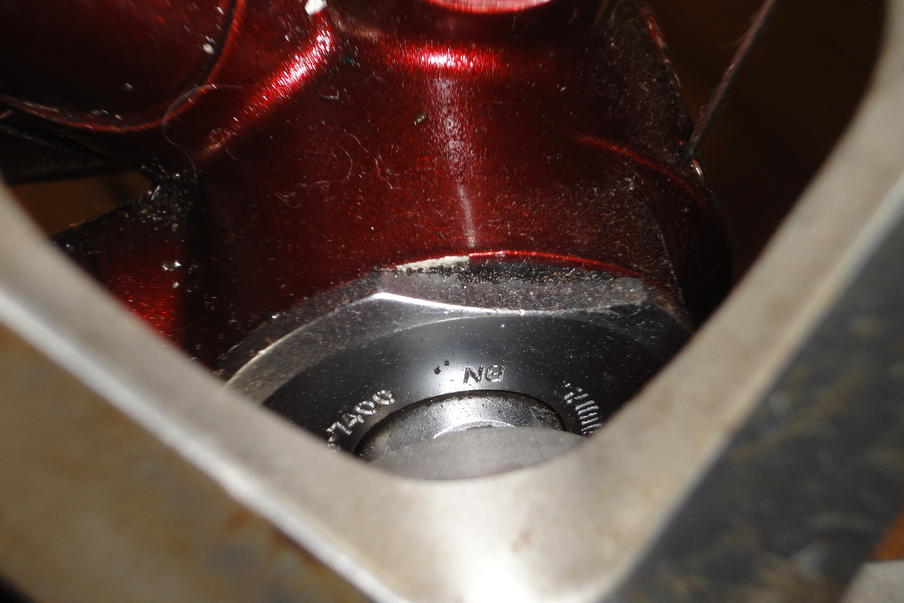

Danke erstmal für den Link! Den Thread habe ich über die Suchfunktion vergeblich gesucht.
Sind die auf den Bildern sichtbaren Buchstaben die richtigen?
Dann ist es laut Kurbel (ME) von Mai 1988 und laut Tretlager (NG) vom Juli 1989.
Kann das sein? Eigentlich sollte es älter sein. Da wusste der Verkäufer aber wahrscheinlich nicht richtig bescheid...
