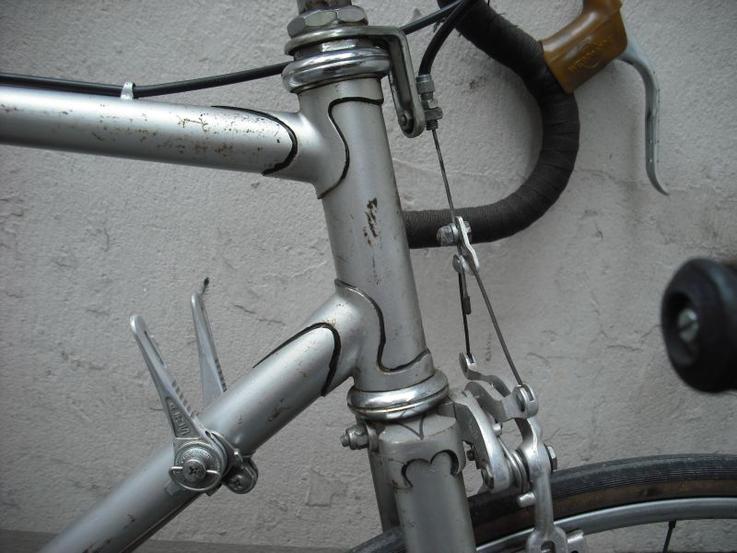

gabelkrone und linierung an der sattelstrebe erinnern an nen franzosen..

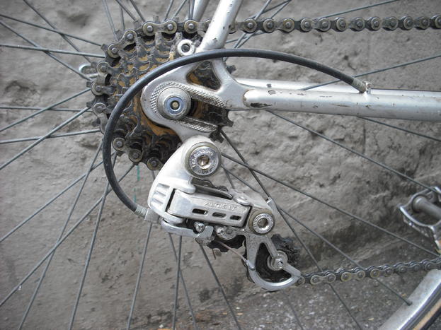

Sorry, die Ausfaller hatte ich noch vergessen, sollten das beim Franzosen dann nicht Simplex sein:confused:.

Faggin? Bertin? Bleuze? Häh?
Ja, was denn nun?
Habe ein Rad an der Angel, weiß aber nicht, was ich davon halten soll.
Könnt ihr mir helfen?
Ist wohl ein Faggin-Rahmen, oder? Welches Rohr könnte es sein? Stimmt der Columbus Aufkleber, oder ist der auch wahllos draufgepappt, wie die Bertin & Rene Bleuze Decals? Oder hat das einen Sinn? Hat gelochte Ausfaller hinten. Freue mich, wenn jemand mir was zum Rahmen & Komponenten sagen könnte. Was sollte man max dafür hinlegen?
Habe nach Katalog-Scans von Faggin gesucht, aber nicht gefunden. Hat da jemand was für mich? Welches Modell? Mittelklasse? Oberklasse? Schrott?
Ziemlich wilder Komponenten-Mix.
Hat jemand schon mal von den CLB 2 Bremsen was gehört? Sind was Spezielles, oder? Ich hab das Prinzip noch nicht gerafft....
Was sind das für Campa-Felgen? Welcher Campa-Umwerfer? Super Record?
Ansonsten Dura Ace Kurbel, Campa-Naben, AX Umwerfer + Vorbau, Turbo Bernard Hinault Sattel.
Bedankt vielmals
yak

omega strada hardox nennt sich die felge und is ausser c-record zeit.
scheint schön bunt gemischt zu sein. aber für mich wärs grad im moment ein nahezu perfekter teileträger!
- vorbau/ umwerfer und käme mit meiner bislang unbeantworteten anfrage oben ins ernsthafte grübeln
- kurbel könnt ich auch gebrauchen
- und falls das ne super record stütze in 26,8mm is - ne schein sr zu sein...
ausfallenden scheinen diese aus den 1970er für die portacatena zu sein (1050 d oder igendsowatt heißen die). das wäre dann ungefähr das alter dieses rahmens.
gibts nich auch bertin-räder???
nix als halbwissen... falls die schlachtung in den nächsten tagen ins haus steht, meine liste is oben. ;)

Hallo Chris,
aus der Perspektive kann ich leider nicht genauer sehen, ob deine Gabelkrone der von meinem Lüders ähnelt:
attachment.php
attachment.php
Sollte dem so sein, so hat der Brückenstein folgendes dazu geschrieben, ist also kein schlechtes Zeichen:
Diese Gabelköpfe hat auch (Raleigh-)Carlton in Worksop verwendet - anhängendes Bild zeigt ein 1980er Exemplar (1981 war ja dann schon Schluß bei Carlton). ...
AW: Thema: Räder und Teile. Was ist Das und Was ist Es Wert?
Hi Marc,
jep die Gabelkrone sieht genau so aus, wie an deinem Lüders:daumen:.
Mich macht halt das Innenlager stutzig, werde wohl der Kundin am Montag ein unmoralisches Angebot machen:D.
Grüße
Chris

Diese Gabelkronen mit den typischen "Dreeicken" sind Wagner-Gabelkronen, manchmal liest man auch die Bezeichnung Vagner.
Wurde weit verbreitet verbaut u.a. von Raleigh, Motobecane, Gitane, Rickert usw. War mal eine der populärsten hochwertigen Teile für den Gabelbau.

die Bremsen find ich interessant.
Sind von der Oberfläche ähnlich wie die CLB Professionell.
Müsste man halt mal wiegen.
Sehen ziehlich ''spacy'' aus.
Kannst Du bitte für mein Archiv noch eine Nahaufnahme von Vorder- und
Hinterradbremse einstellen ?
Zum Wert...
Alleine der Laufradsatz geht bei Ebay regelmässig zwischen 100 & 150 Euro weg.
In der Summe der Teile würde ich das Rad auf Euro 300.- - 400,- im Ebay Einzelteilverkauf schätzen.
Gman
In GB wird grade eine angeboten, NOS, unter vagner zu finden
