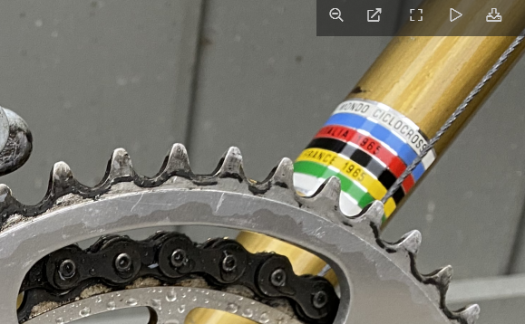

Ich habe auf dem Dachboden meines Vaters ein Schätzchen aus den späten Sechzigern (?) ausgegraben und würde mich total freuen, wenn Ihr mir ein bisschen weiterhelfen könntet, was das für ein Rahmen / Rad ist.... Meines Wissens hat er das Rad selbst komplettiert....
Aufgrund der italienischen Erwähnungen in den WM-Ringen würde ich von einem italienischen Hersteller ausgehen, der (siehe Muffen und Bapperl) mit Nervex-Pro-Muffen und Reynolds 531 Geröhr gearbeitet hat. Ein Hersteller aus der italienischen Schweiz ist (noch) nicht auszuschließen.

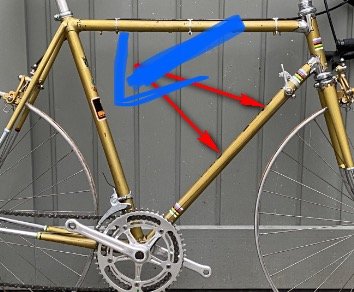

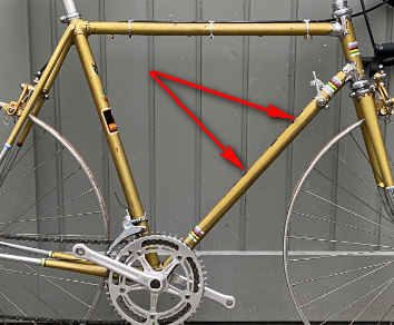

Was steht denn da auf dem Unterrohr groß und fett geschrieben drauf???
Es wäre doch interessant zu erfahren, ob es sich hierbei um einen Teamrahmen oder um einen "normalen" Rennradrahmen handelt, der einfach als Salvarani vertrieben wurde. Ein teilverchromter Teamrahmen??? :idee:
Für Salvarani fuhren einige große Fahrer wie Rudi Altig (irgendwie muß das Rad ja auf diese Seite der Alpen gekommen sein) aber auch Mino Denti (wie jetzt??? ist es vielleicht doch ein Denti??? 😆)

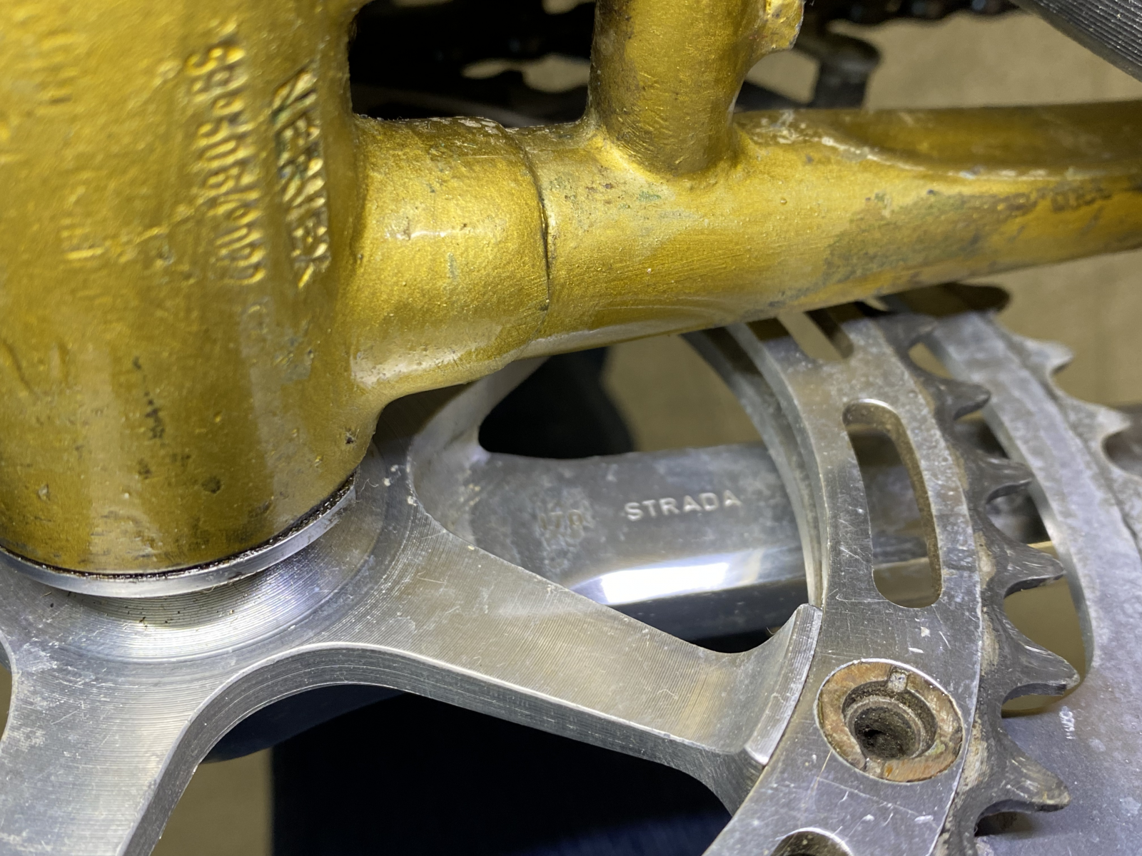

Welche Gewinde haben das Tret- und das Steuerlager?
Wichtiges Indiz ist die Position der Rahmenummer und natürlich die Rahmennummer (16238) selbst. Avanti l'esperti!

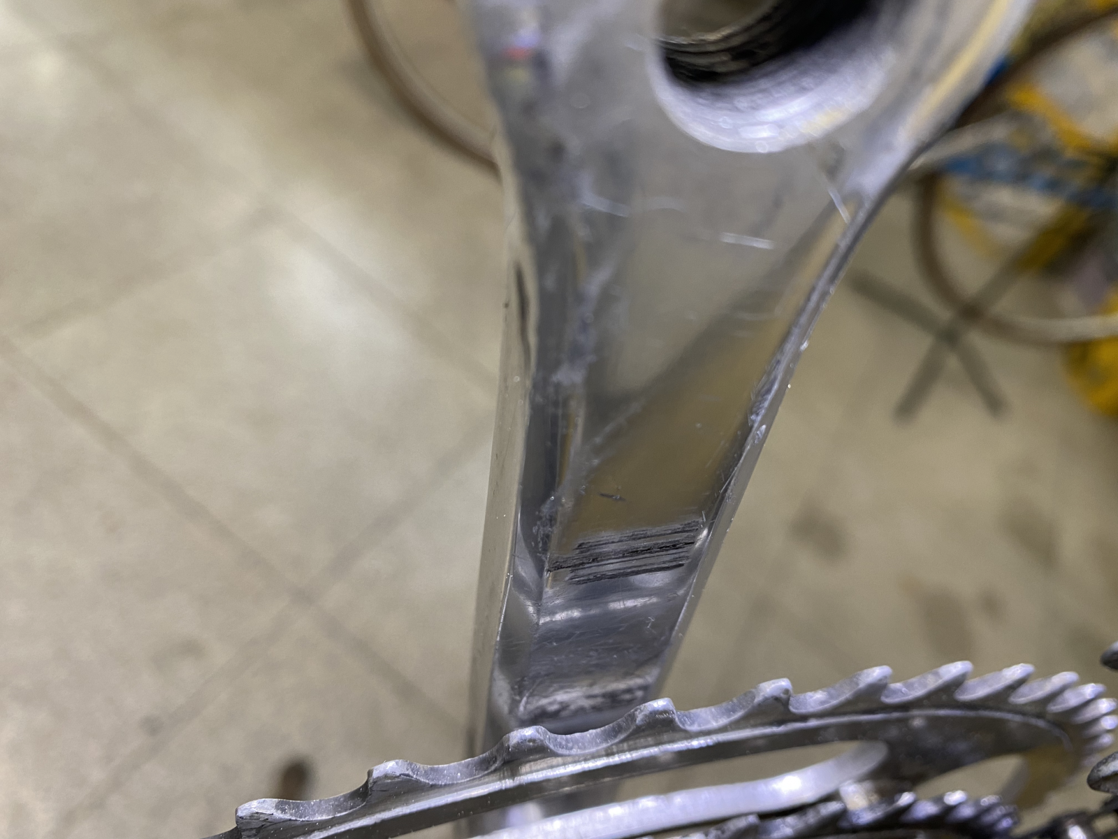

Würdest du uns bitte noch eine Foto von der Tretlagergehäuse von unten hochladen per favore?
Die verbaute Kurbel Nuovo Record mit ihrem LK 144 gab es ab 1967. Welche Jahreszahl steht auf dem Schaltwerk??? Na los, sofort noch mal in die Garage gehen. Ich meine itzo umgehend!!! Avanti, avanti!!

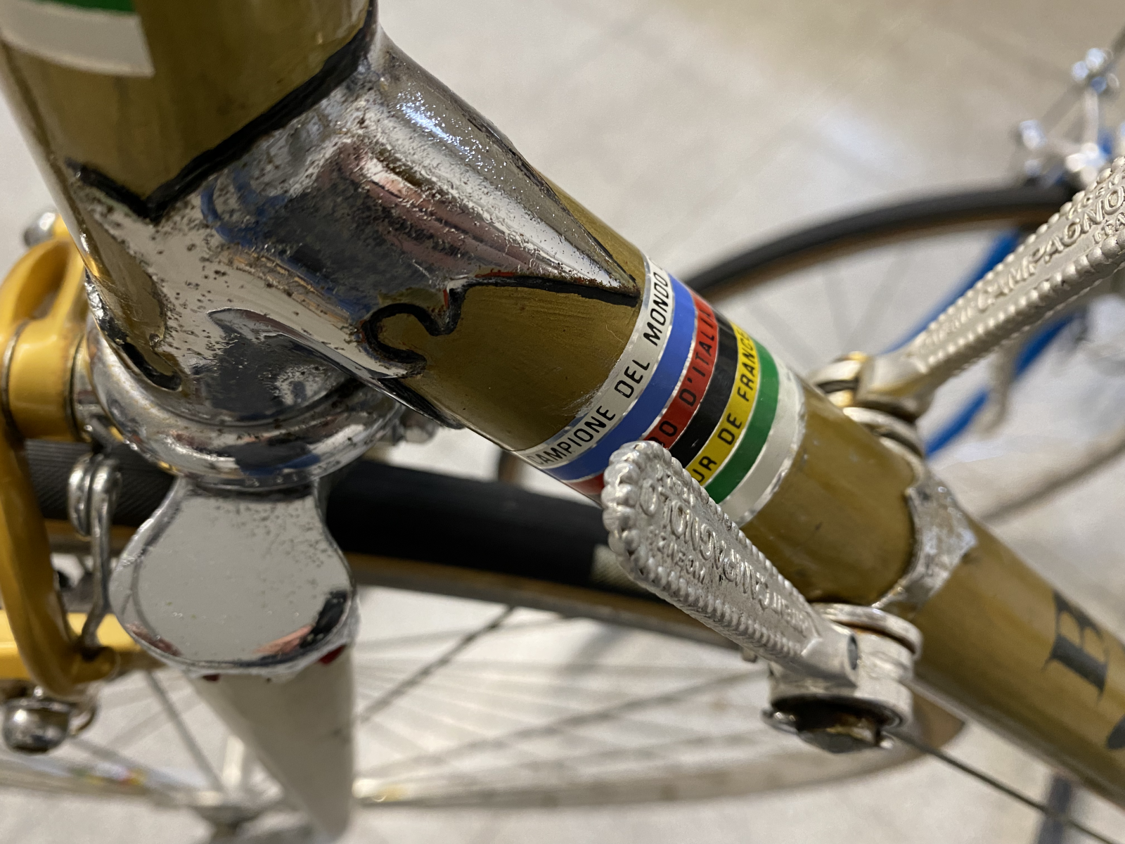

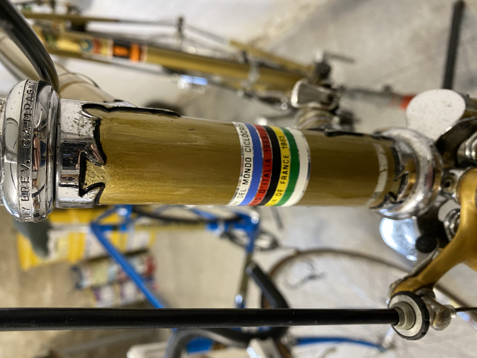

Es wäre doch interessant zu erfahren, ob es sich hierbei um einen Teamrahmen oder um einen "normalen" Rennradrahmen handelt, der einfach als Salvarini vertrieben wurde. Ein teilverchromter Teamrahmen??? :idee:
Für Salvarini fuhren einige große Fahrer wie Rudi Altig (irgendwie muß das Rad ja auf diese Seite der Alpen gekommen sein) aber auch Mino Denti (wie jetzt??? ist es vielleicht doch ein Denti??? 😆)

es wird auf die Weltmeisterschaften im Cross verwiesen -

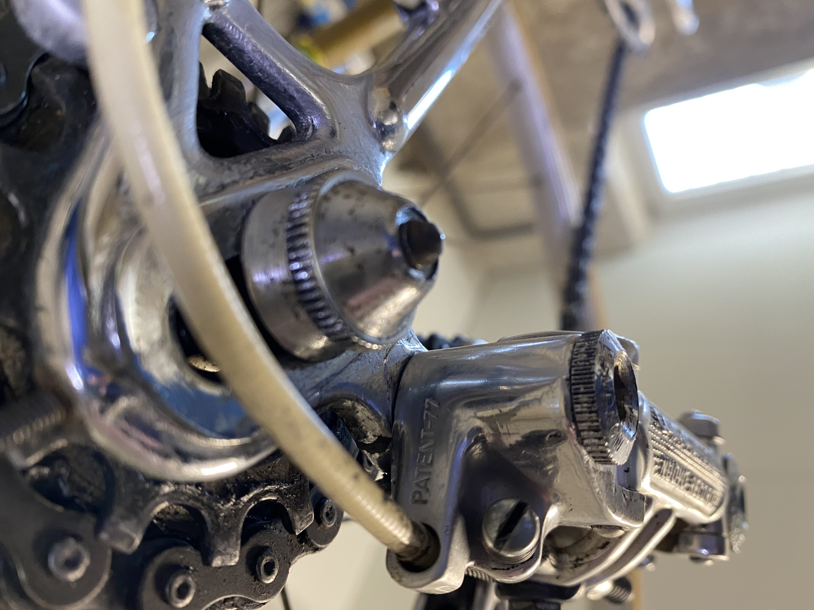

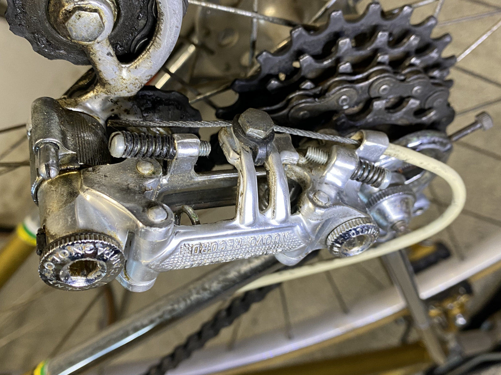

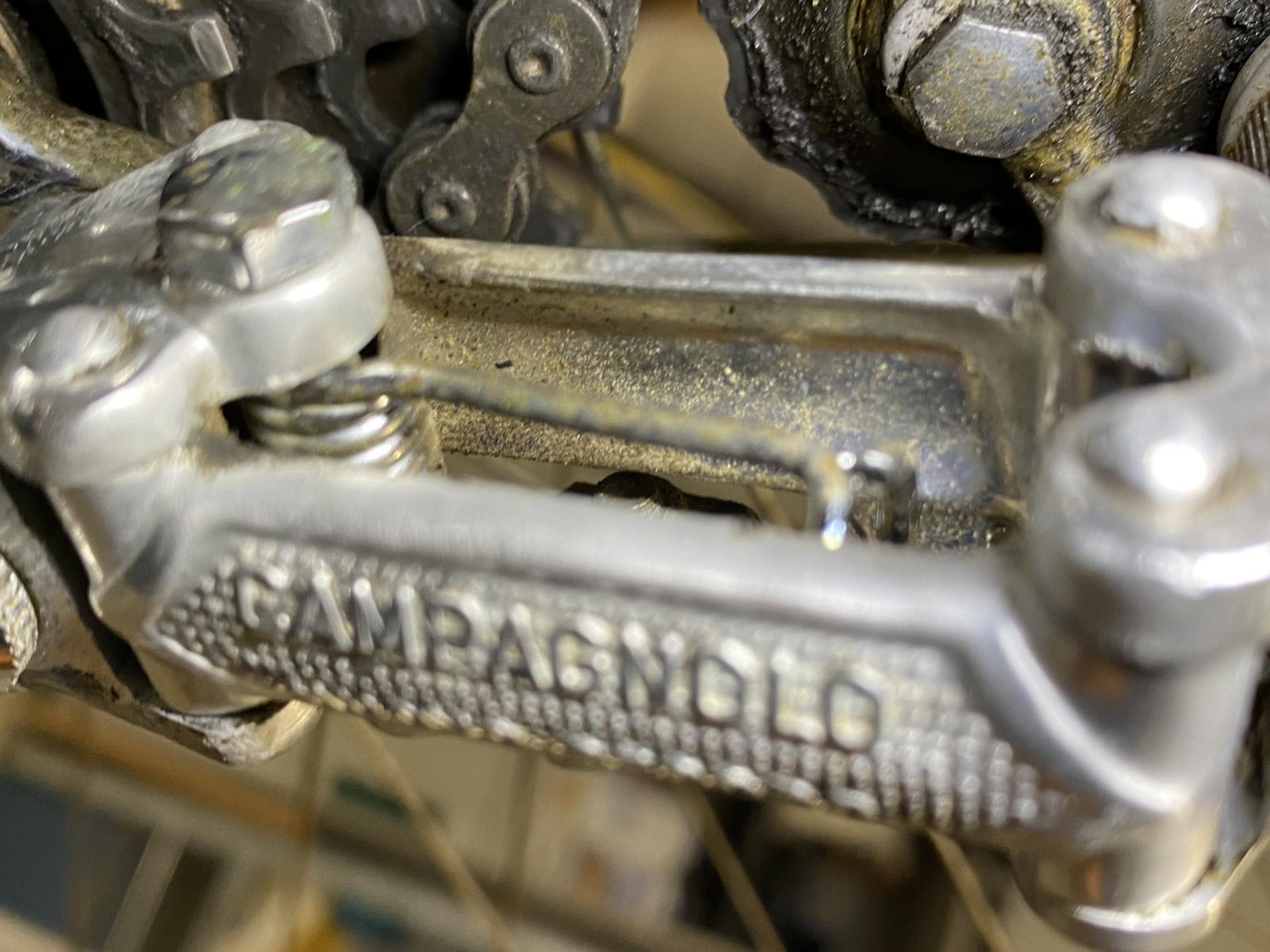

Wo bitte steht die Jahreszahl auf dem Schaltwerk? Ich schaue dann gleich nach....

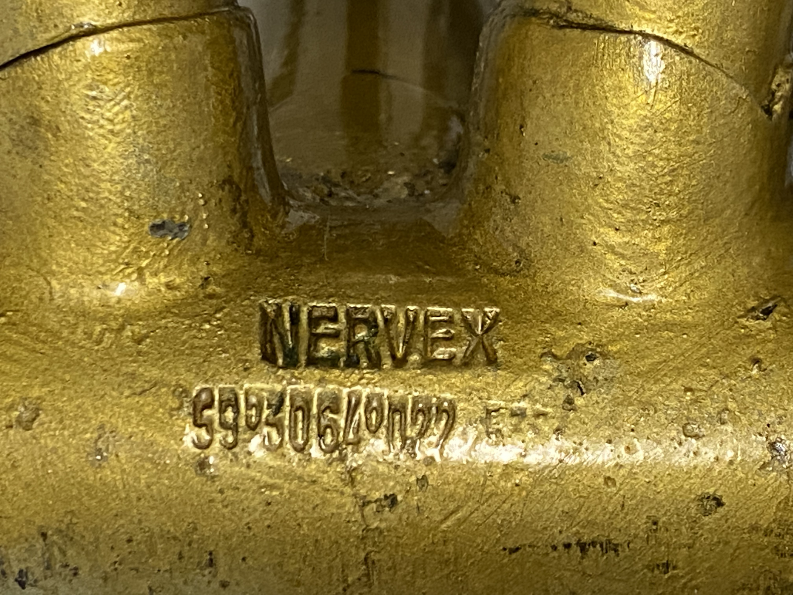

Anbei ein paar Fotos. Nervex ist wohl ein Volltreffer....

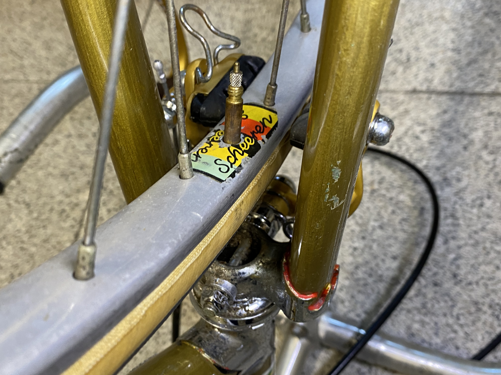

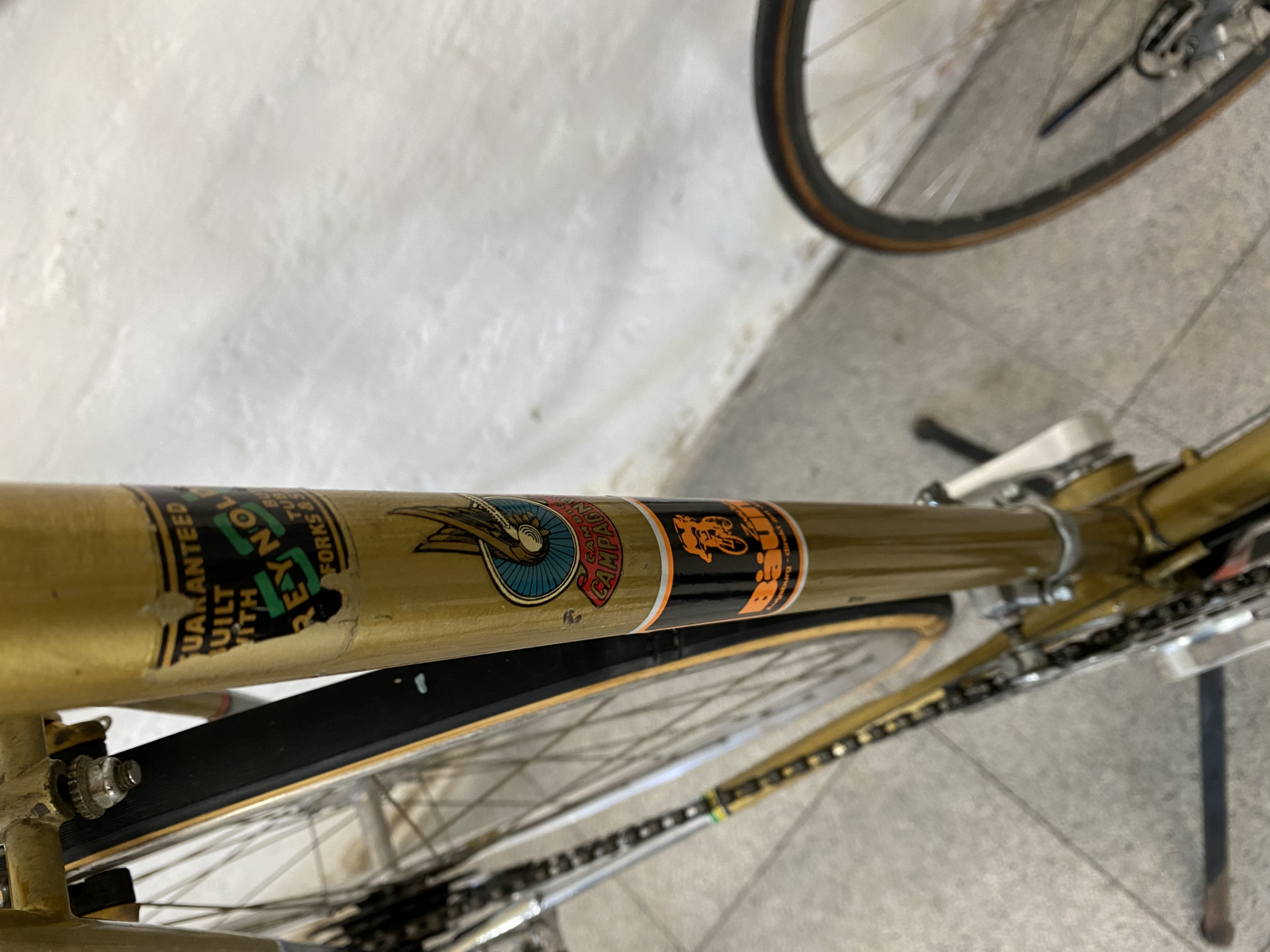

Zu den Aufklebern: Hier steht Bäuml One. Das hilft sicher nicht weiter; mein Vater hatte ab Ende der 60er ein Fahrradgeschäft dieses Namens und hat sich hier entsprechend verewigt.

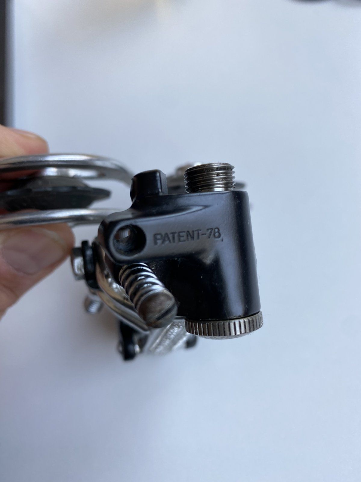

Hier steht das Datum:
edit: und mach Fotos vom Unterrohr wie @Simplex schon sagte.
edit2: und auch mal vom Sattelrohr Bapal:
Here we go. Das Schaltwerk ist dann wohl von 77. Somit hat sich entgegen meiner Infos doch noch jemand später mit dem Rad "beschäftigt". Siehe auch Bremsen.....

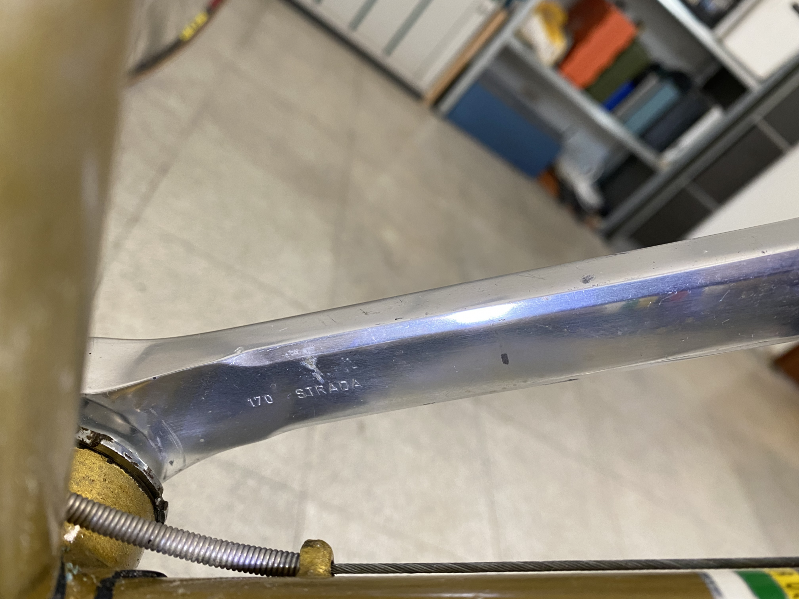

Strada 170. Mehr finde ich auch nach Reinigung nicht.

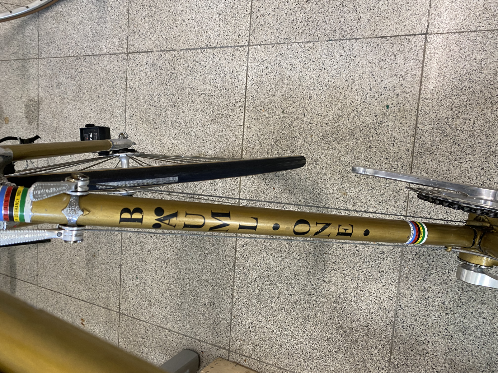

Außer dem eingestantzten U / oder V fällt mir am Innenlager nichts auf. Teilnahmen an den Rundfahrten in Italein und Frankreich weisen auf ein beteiligtes team hin. Gimondi gewinnt 1965 die Tour bei Salvarini. Kann aber auch ein italienisches Team sein, das an beiden Rundfahrten teilnimmt.

Für die Doppelteilnahme kommen drei Teams aus Italien 1965 in Frage. SalvarAni oder Molteni / Ignis. Wobei ich bei einem Sieg einen anderen Aufkleber/ Erwähnung vermuten würde. . .
Da Longo - der Crossweltmeister 1965 - bei Ignis fuhr, tippe ich auf einen Hersteller, der für Ignis baute.

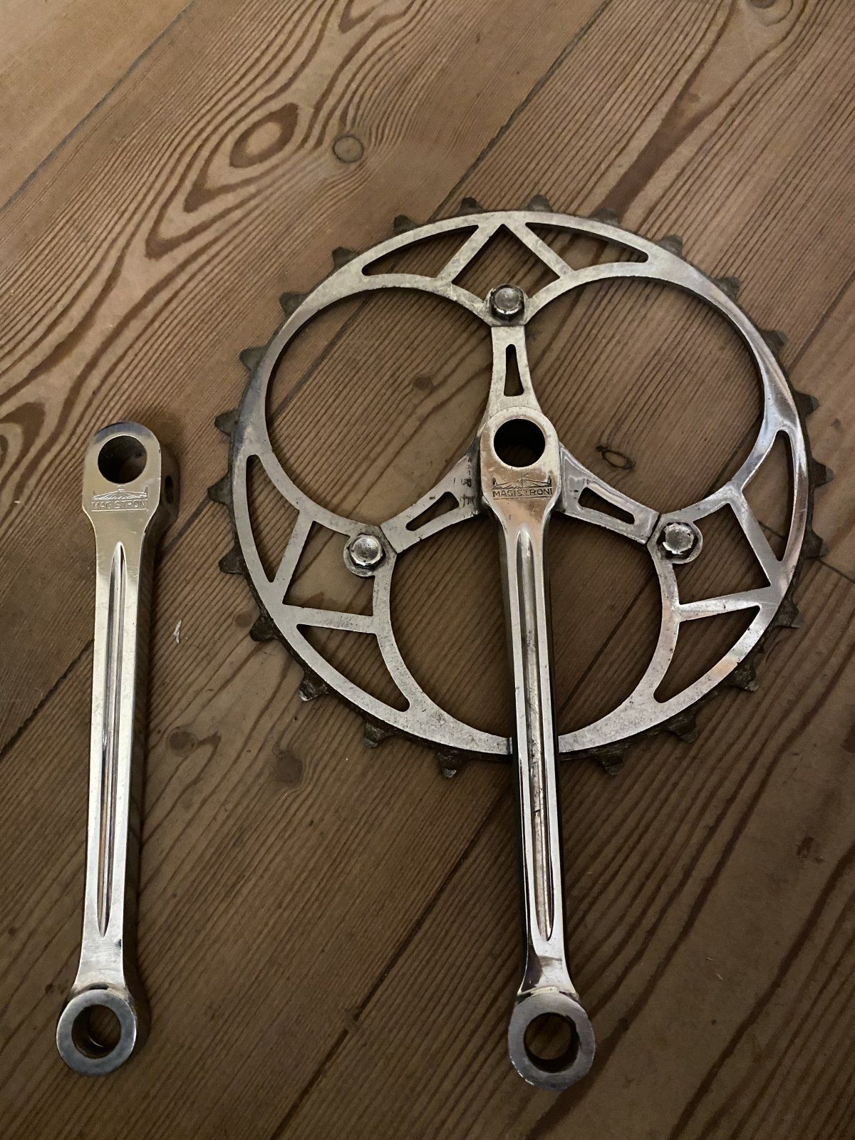

Den Anfang machen zwei Magistroli Kurbelset mit einem Kettenblatt und jeweils 25 Zähnen. Sehen aus als wären sie nie verbaut gewesen und haben nur Lagerspuren.
Was kann man denn für die nehmen? Bei eBay gibt’s welche mit zwei Blättern zwischen 30-100€, aber keine Einfachvariante.

Auf den vergrößerten Bildern sieht das hauptsächlich nach jeder Menge Schmutz und Schmodder aus. Mal sehen, wie der Lack ist - sonst würde ich sogar eine 100€ Lackierung bei Kwadie investieren.
Also im Detail noch mal :
  • Super Vitus 980 frame
  • innenverlegte Bremszüge
  • innenverlegte Schaltwerkszuführung
  • Kettenaufhänger
  • Aero Schaltsockel, Hebel verm. Ofmega Mistral
Also evtl. als Neben-Projekt : "Schrott" mach flott ! Mal sehen, ob der VK mitspielt ;)
Ich liebe solche Projekte - einfach kann ja jeder !:D:D:D
LG Micha

  • Aero Sockel
  • Kettenaufleger
  • Innenzüge
  • Super Vitus 980
das wird nicht unbedingt Billo-Schrott gewesen sein ! Allerdings scheinen die Ausfallenden auch etwas verbogen..
@Pananoia : kennst du dich nicht ganz gut mit Vitus aus ?
Super Vitus 980 war das damalige Toprohr von "Vitus/Atelier de la rive". Vergleichbar mit 753R etc.
980 steht für die Vorstellung des Produkts. 9=September 80=1980. Das Rohr bzw. die Marke hatte natürlich nicht das selbe Prestige wie ähnliche Produkte von anderen Herstellern. Daher wurden bei großen Herstellern ,wie Gitane, Mercier und Peugeot, Modelle aus Super Vitus unberechtigterweise nicht im High End Segment angesiedelt. Richtige Wertschätzung gab es eher bei kleineren Rahmenbauern und aus einer solchen Produktion würde ich den oben genannten Rahmen auch einschätzen, jedoch kann ich die Details nicht direkt zuordnen.
Die Ofmega Kurbel kann er behalten, wenn er mir den Rahmen schicken mag ;)
Bei diesem Foto bin ich etwas stutzig geworden:
Denn für einen Moment schien mir der Ausschnitt in der Muffe wie dieser hier:
Ist er aber bei genauem Hinsehen nicht.
Ich bin kein Kenner französichen Rahmenbaues. Aber was ich zu diesem Thema sagen kann, ist, daß die wenigen von den renommierten Rahmenbauern, die ich bisher kennengelernt habe, sich alle duch eine sehr hohe Verabreitungsqualität und beeindruckend hohe technische Ästhetik ihrer Arbeit auszeichnen.
Insofern finde ich es angebracht, deren Arbeit als Handwerkskunst zu bezeichnen.
Am diskutierten Vitus-980-Rahmen vermag ich weder eine hohe Verarbeitungsqualität noch einen hohen technischen Stil zu erkennen.
Alle erwähnten Rahmenmerkmale samt der Ösen an den hinteren Ausfallern lassen für mich den Schluß zu, daß es sich hier um obere "Decathlon-Ware" handelt. Deswegen sind weder der Rahmen noch das Angebot schlecht. Insbesondere die Ofmega-Kurbel finde ich nett, obgleich sie leider schon recht mitgenommen ist.
